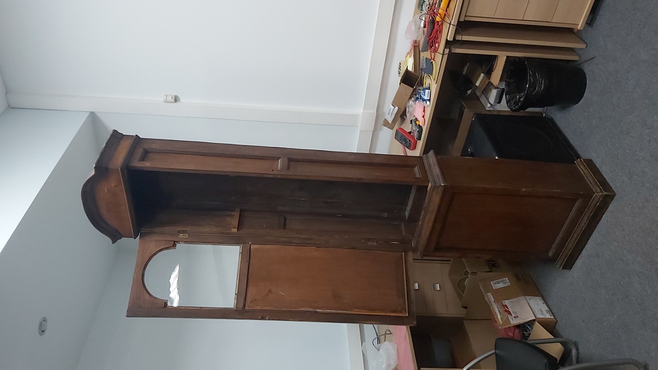

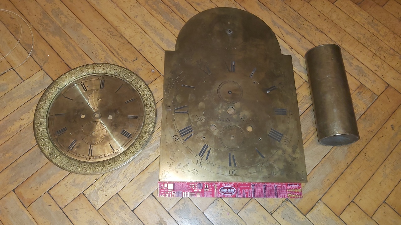

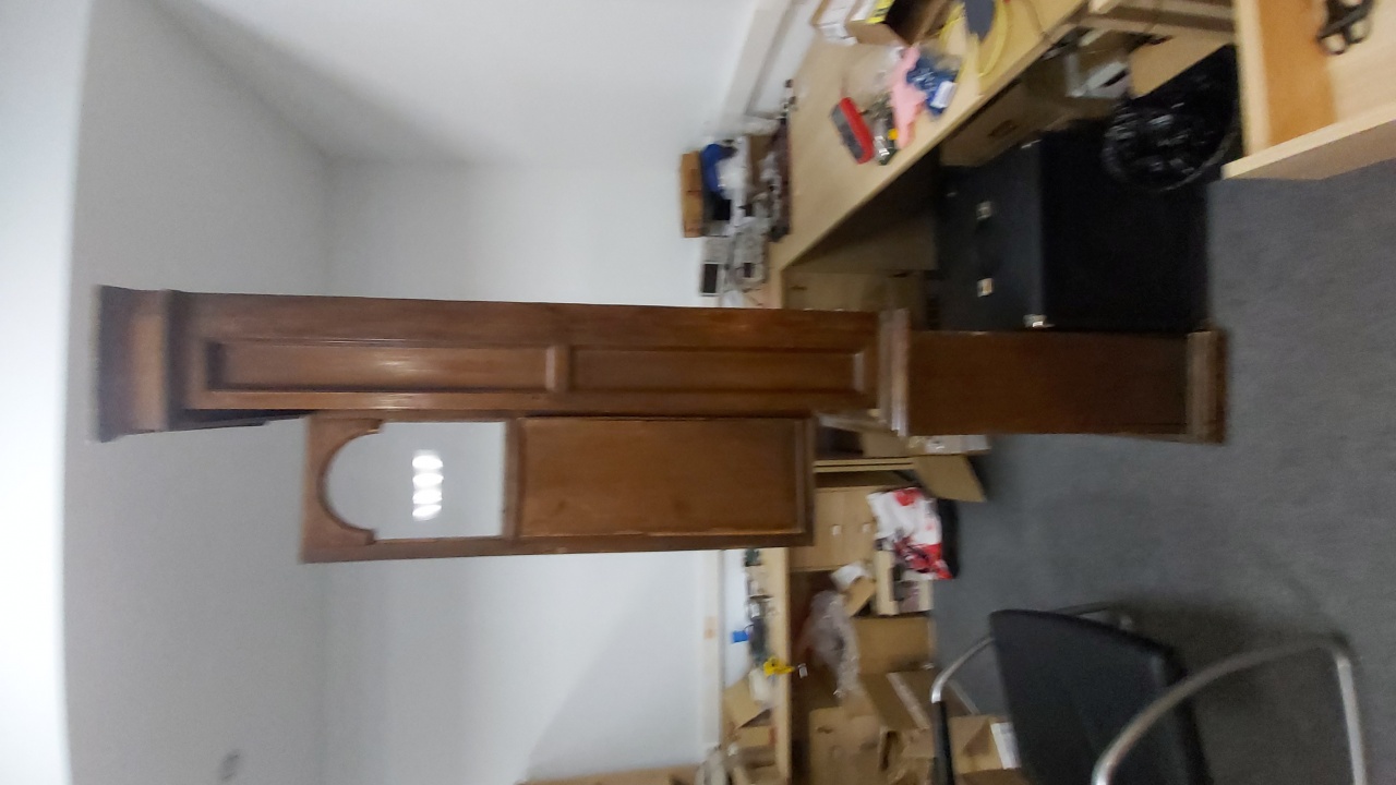

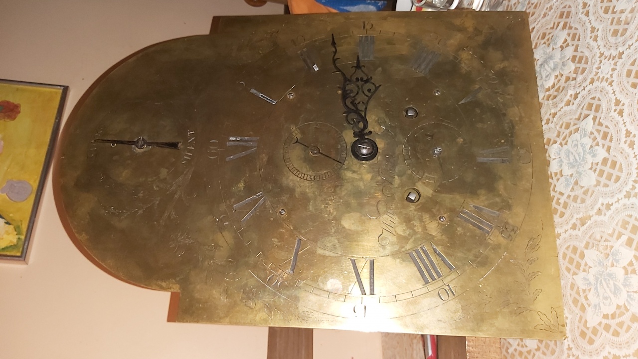

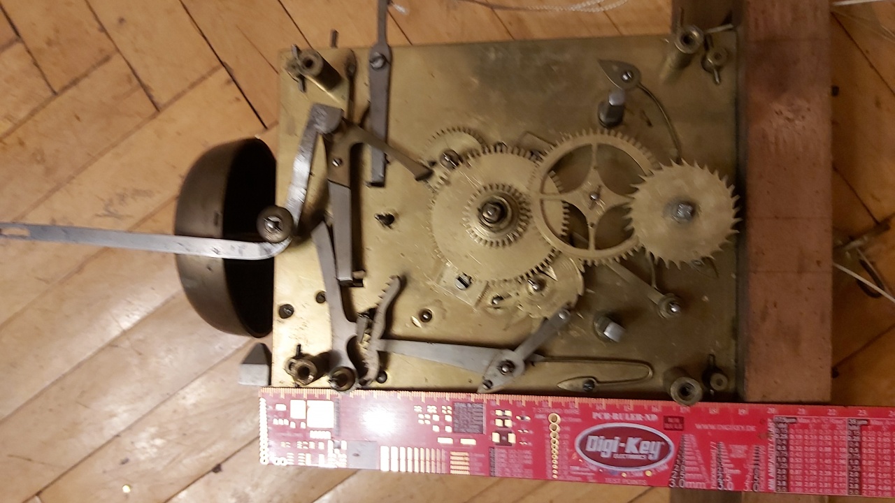

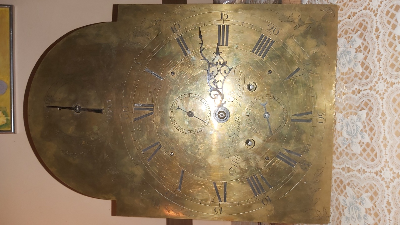

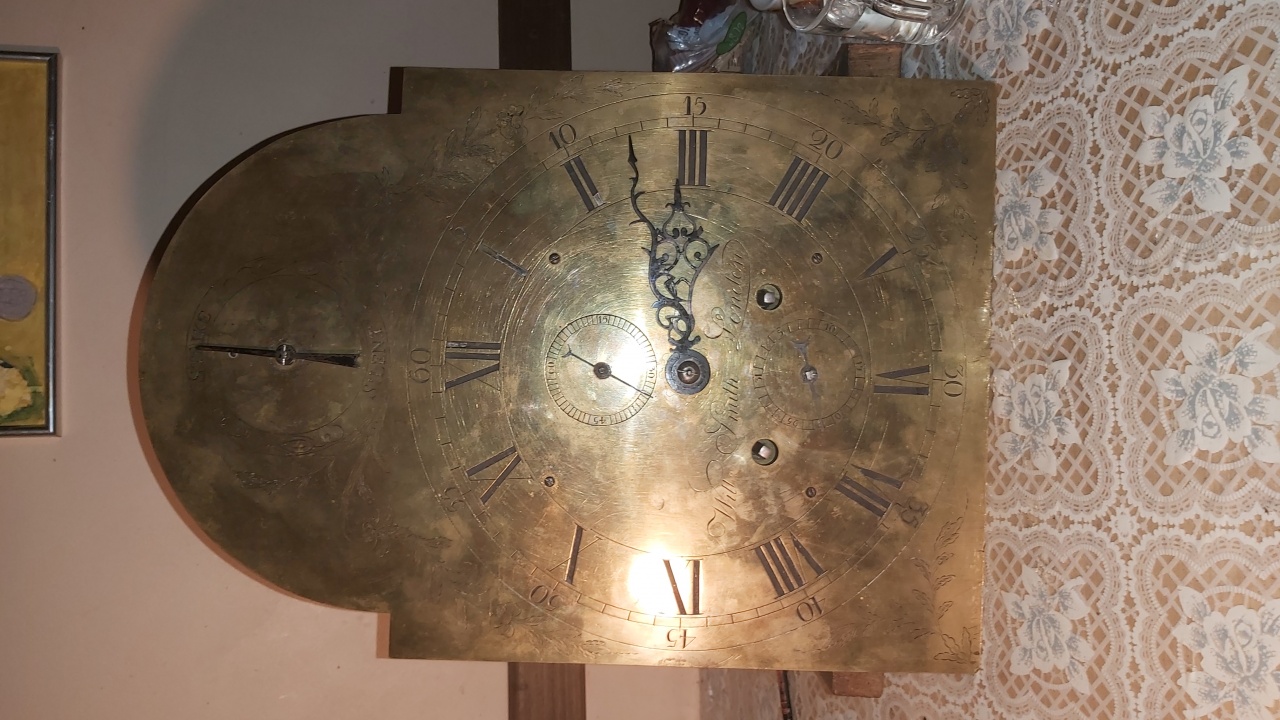

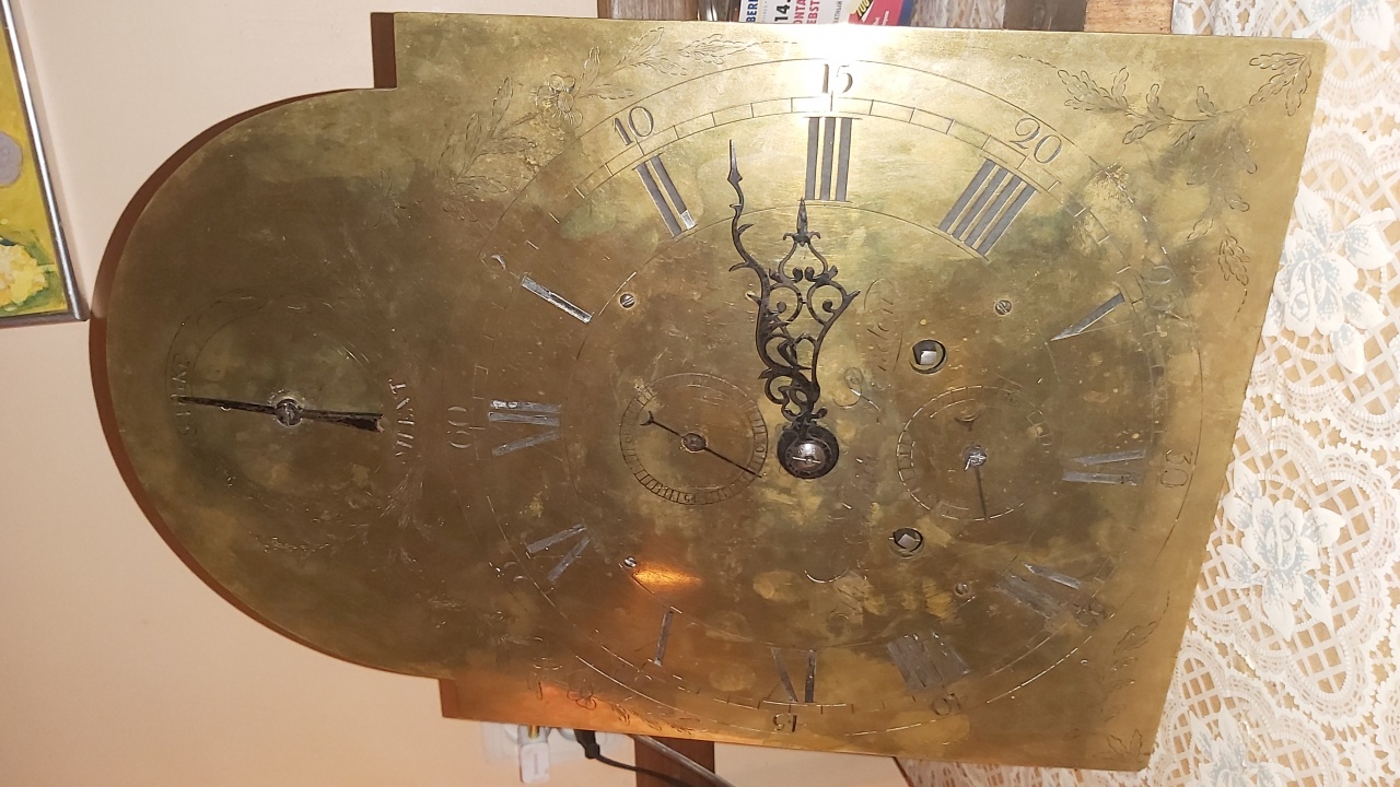

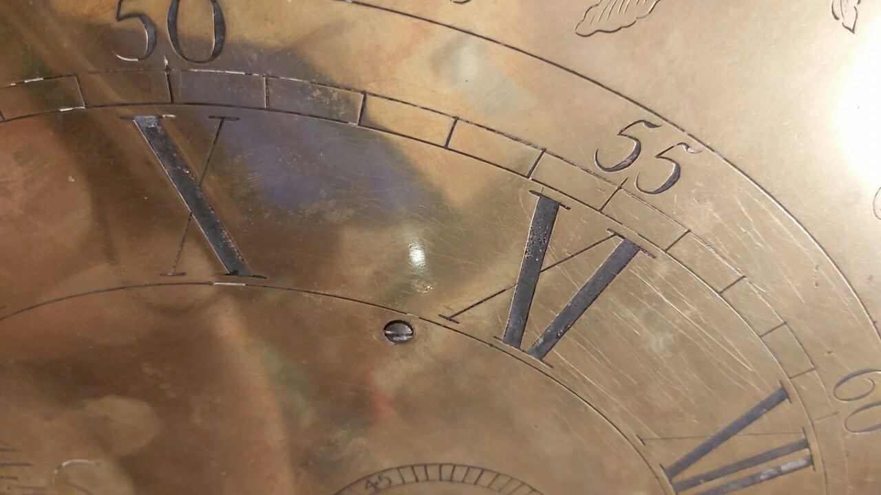

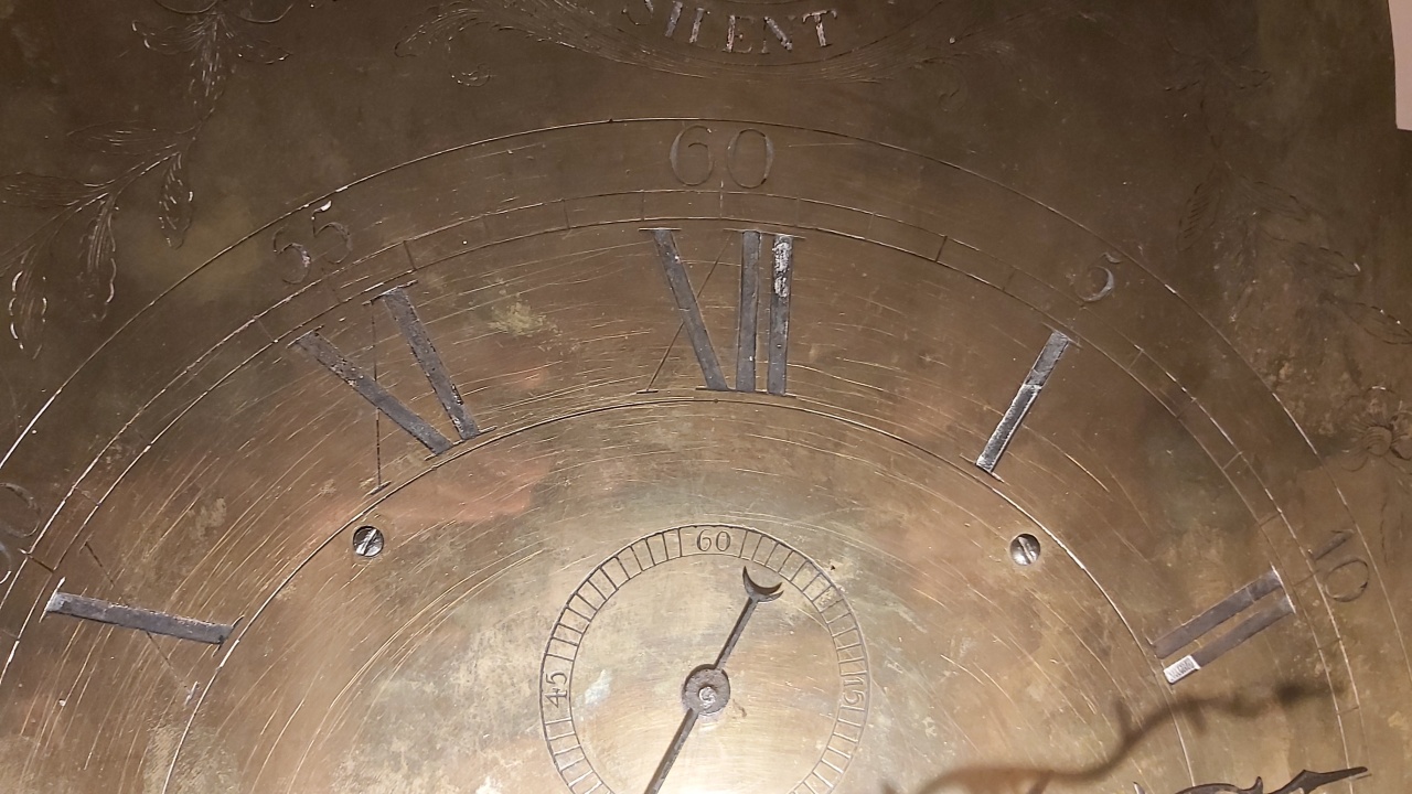

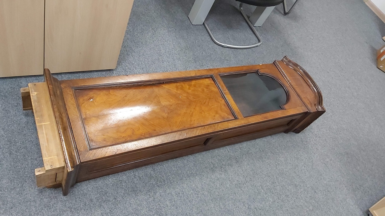

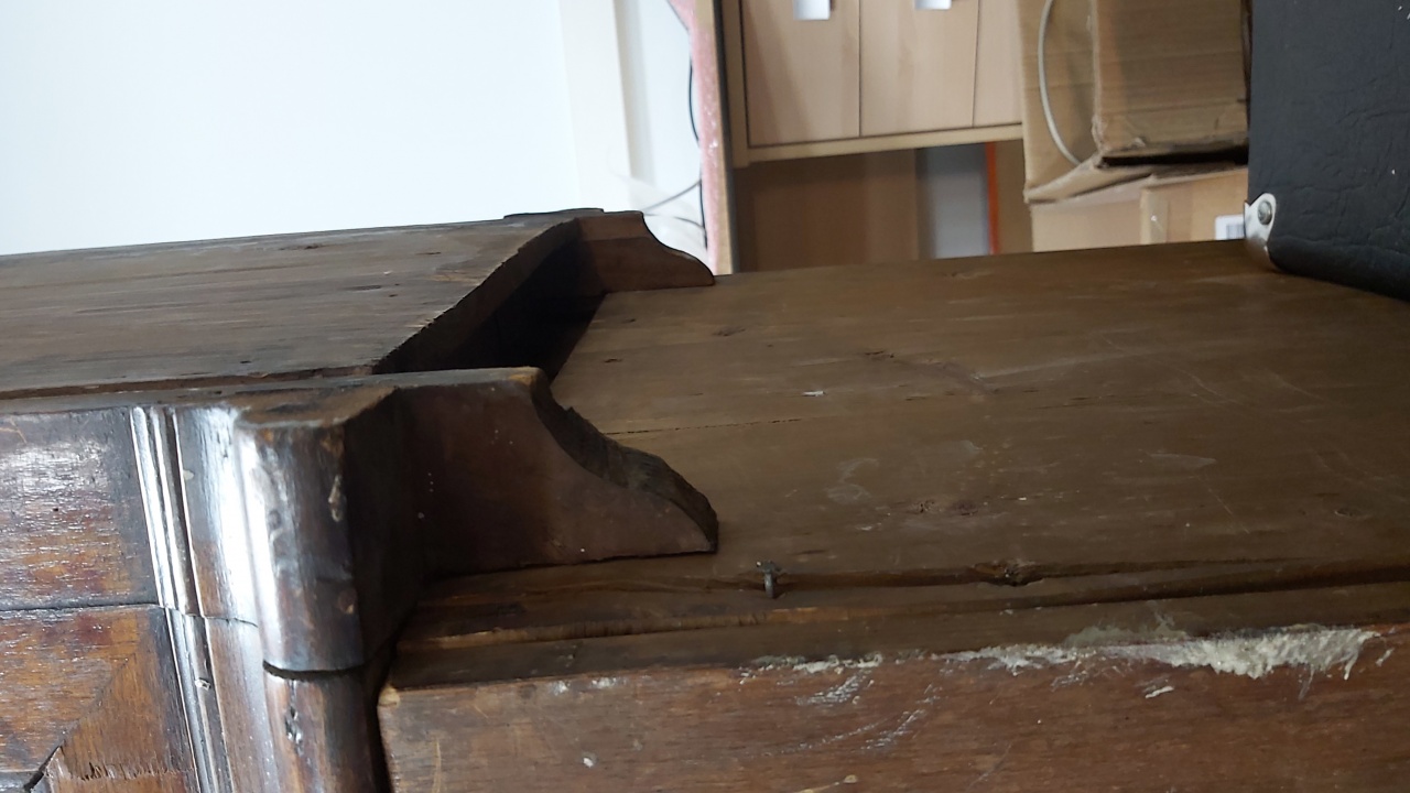

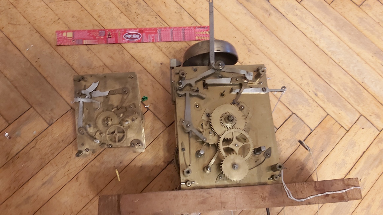

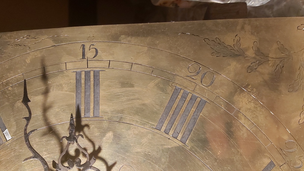

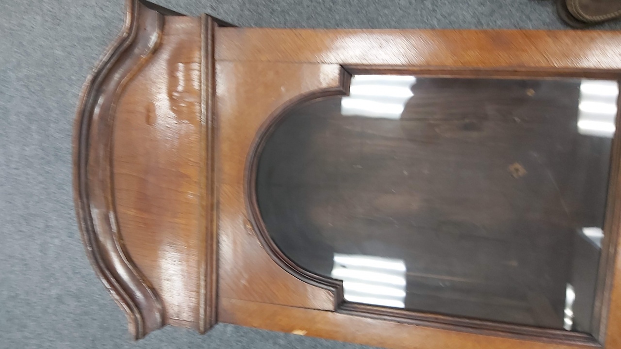

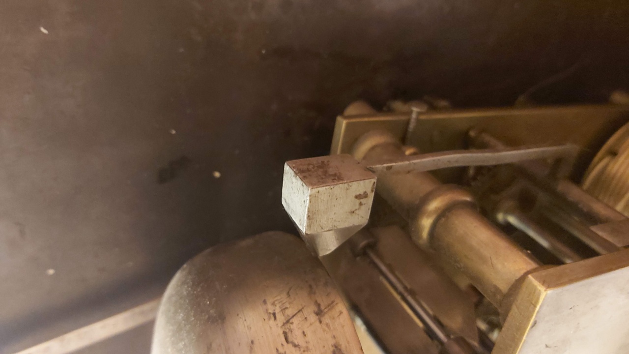

Коллеги, прошу дать свою оценку, русский ли это корпус и период изготовления. Мех в нем английский был из 1750-1780х по моему мнению.
2.475м в высоту. В районе 245мм в толщину и 400- 490мм в ширину.
Красивый шпон чего то, шеллак.
Странно, что дверца открывается влево... как так... замок чуднОй - с выходящим шипами.
Окно под циферблат точно повторяет контуры цифра. Мех на суровой дубовой полке 32мм. В общем не похоже на шляпу, хотя какие то детали могут быть заменены, например полка.... мое мнение - питерская работа, не английская же?
По меху: вроде ничего такого примечательного за исключением массивности тоже: суровые платы из 5мм латуни, 185*145мм2, циферблат- 3.5мм, гравировка, толстые до 3мм стрелки... гири по ~13кг, в латунную гильзу залит свинец. Маятник порченый, слили свинец из него по видимому.
Купил в Питере.

Мое мнение: начало конец 18-нач19 и все здесь как мех так и корпус -английские .

Александр, это механизм, судя по циферблату и прочему, где-то 1820-30-х годов выпуска, может и чуть позже. Говорить о производителе пока затрудняюсь, в смысле того, что у меня большие сомнения в том, что это часы Вильяма Смита из Лондона. Во-первых, качество гравировки на циферблате ну совсем не лондонское. А "лицо" во все времена на лондонских часах было, пожалуй, даже важнее внутренностей. На просторах интернета есть несколько примеров часов Вильяма Смита, просто для примера, приведу одни из них, поймете разницу:
https://www.hutchinsonscott.co.uk/en...lum/lot_10_610
К чему это я. К тому, что в этот период мастером таких часов мог запросто быть и некий питерский часовщик, и финский и шведский, а имя на циферблате могли написать любое из известных, тех, что на слуху. Я встречал и поддельных "нортонов" и пр. Любили и буковку одну переврать, написать не Norton, a Nortos или типа того.

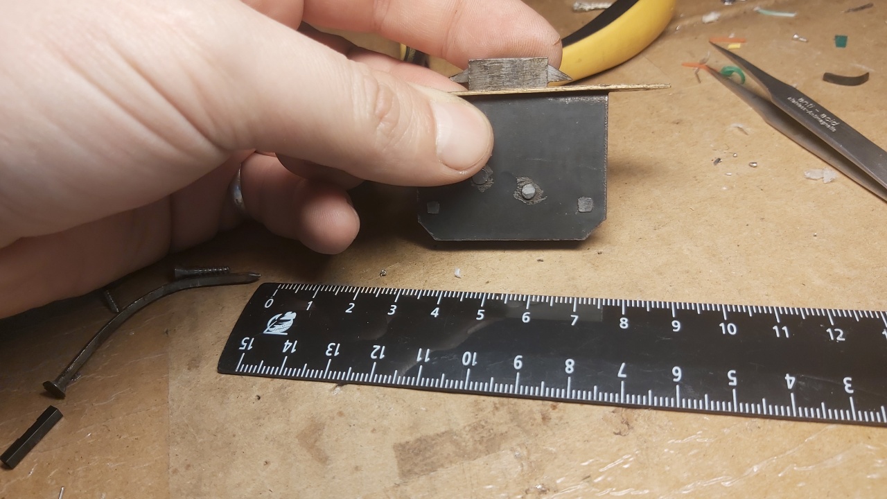

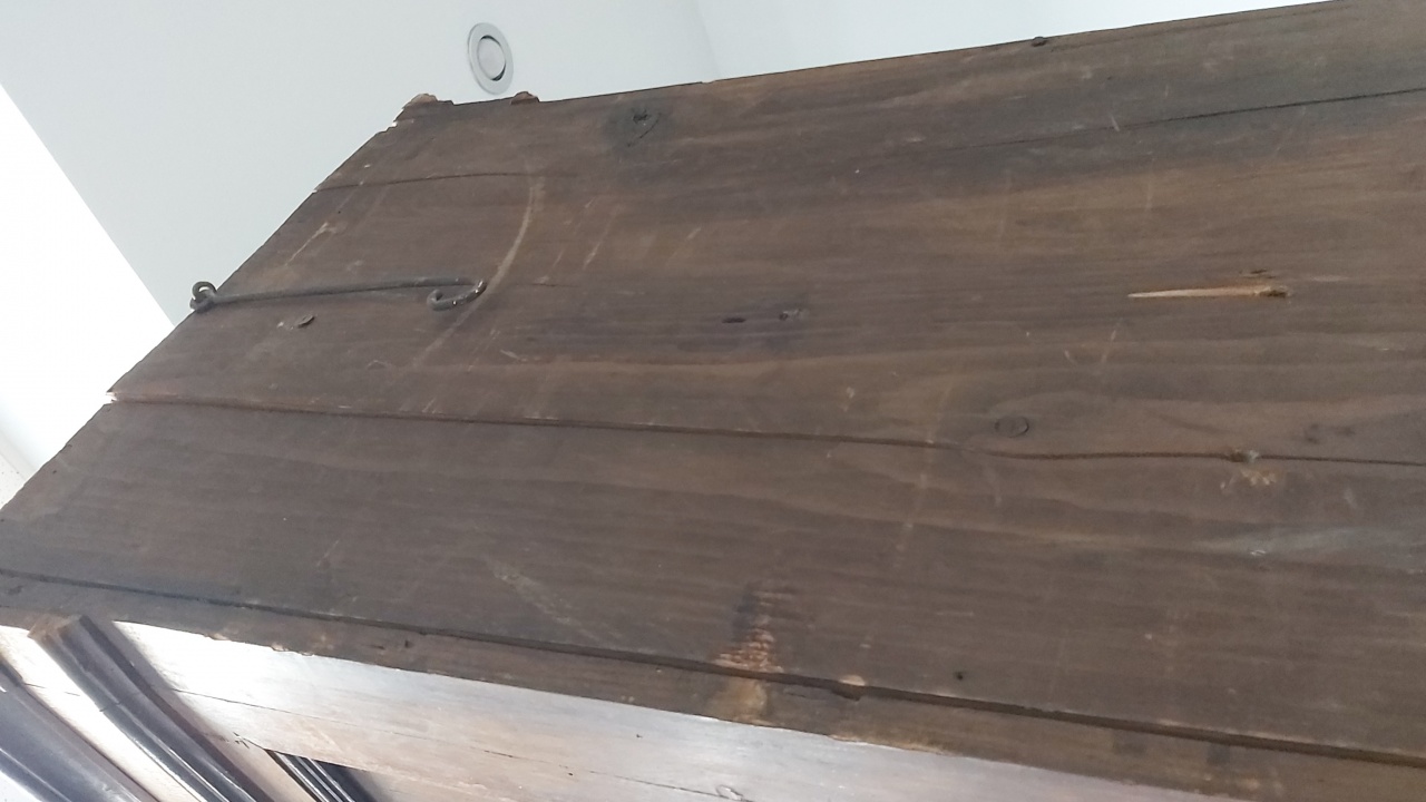

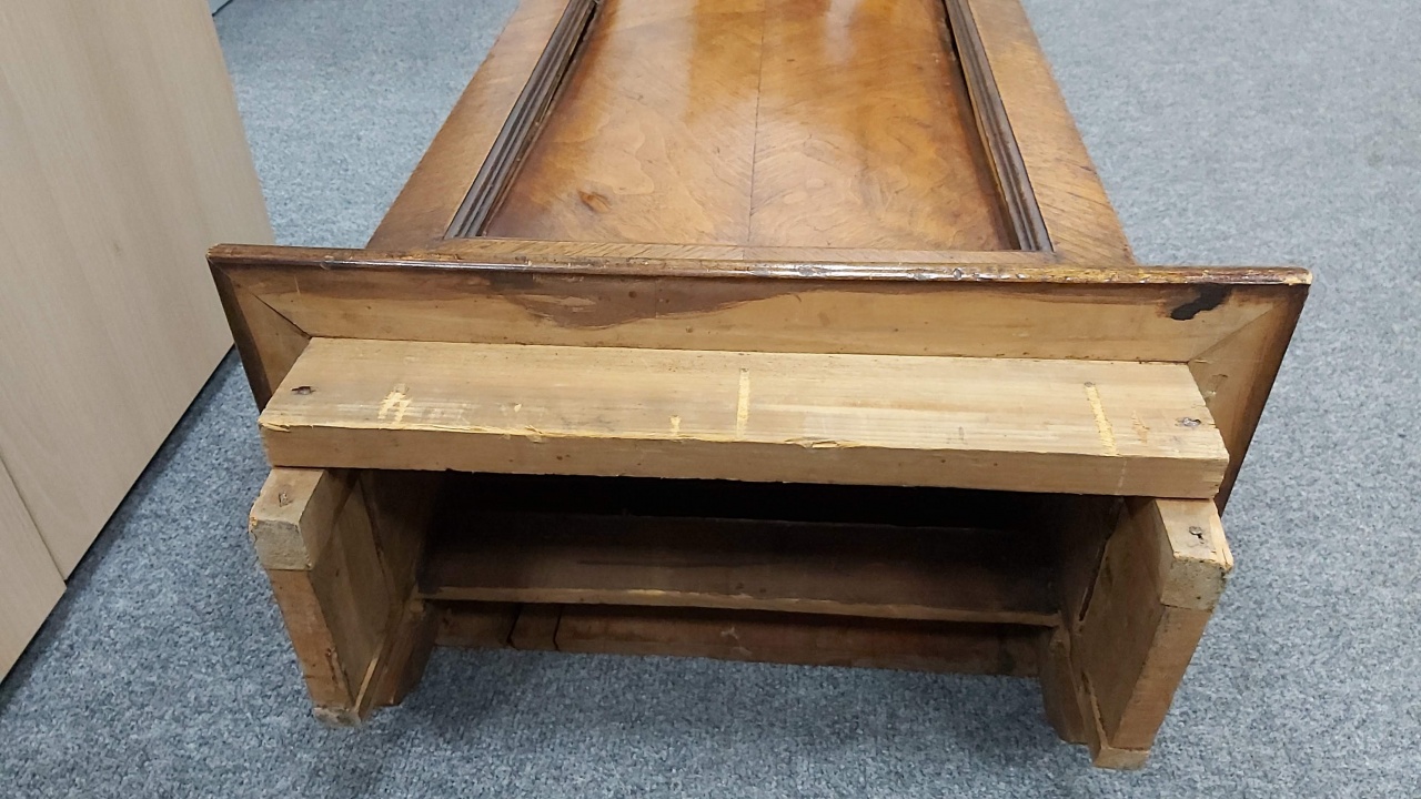

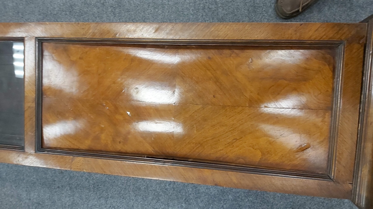

По копусу: замки такого плана с выдвигающимися язычками стали применять в начале 20 века, не ранее. Корпус производит впечатление старого, но изготовленного, также, в начале-середине 20 века. Маятник от чего-то другого, следы свинца скорее свидетельствуют о том, что подбирали вес, подбирали под механизм. Гири также "новодельные".
С уважением,
Олег
Музей "Русские часы"
https://vk.com/russianclocks

Соглашусь с Олегом. Корпус старый новодел. Маятник не их. Циферблат похоже тоже старый новодел, на это указывают и стойки, которыми он крепится к механизму.

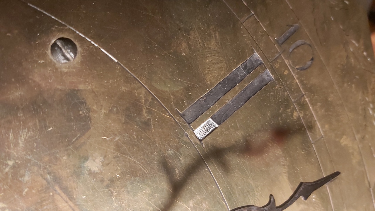

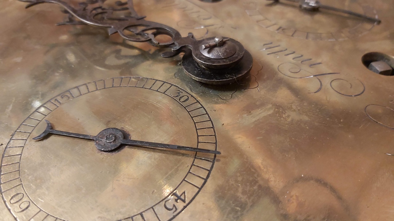

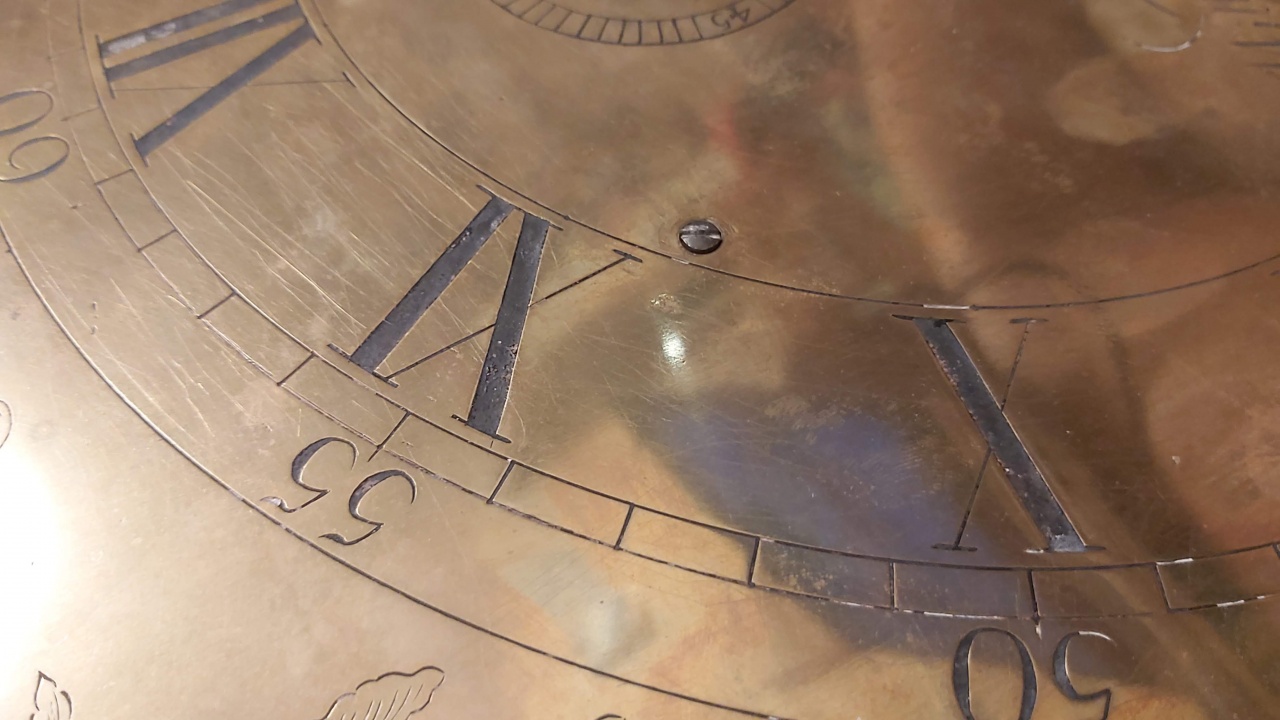

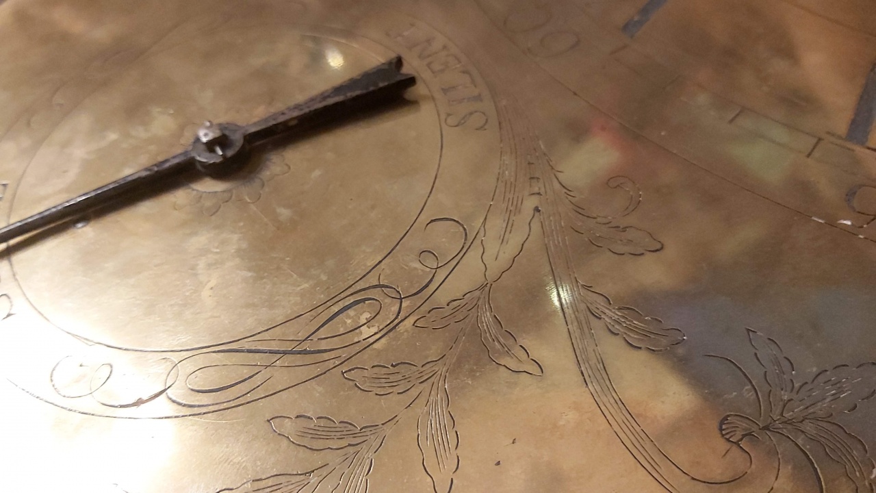

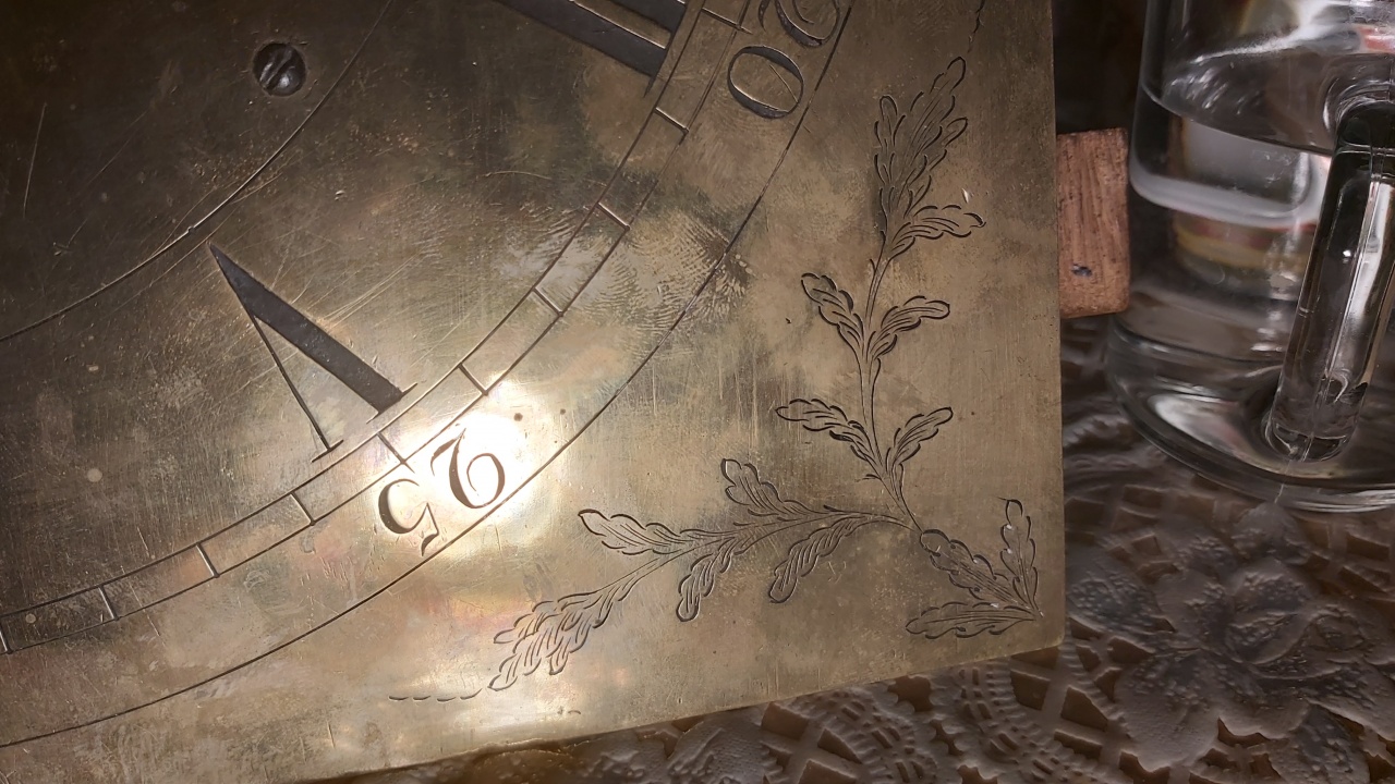

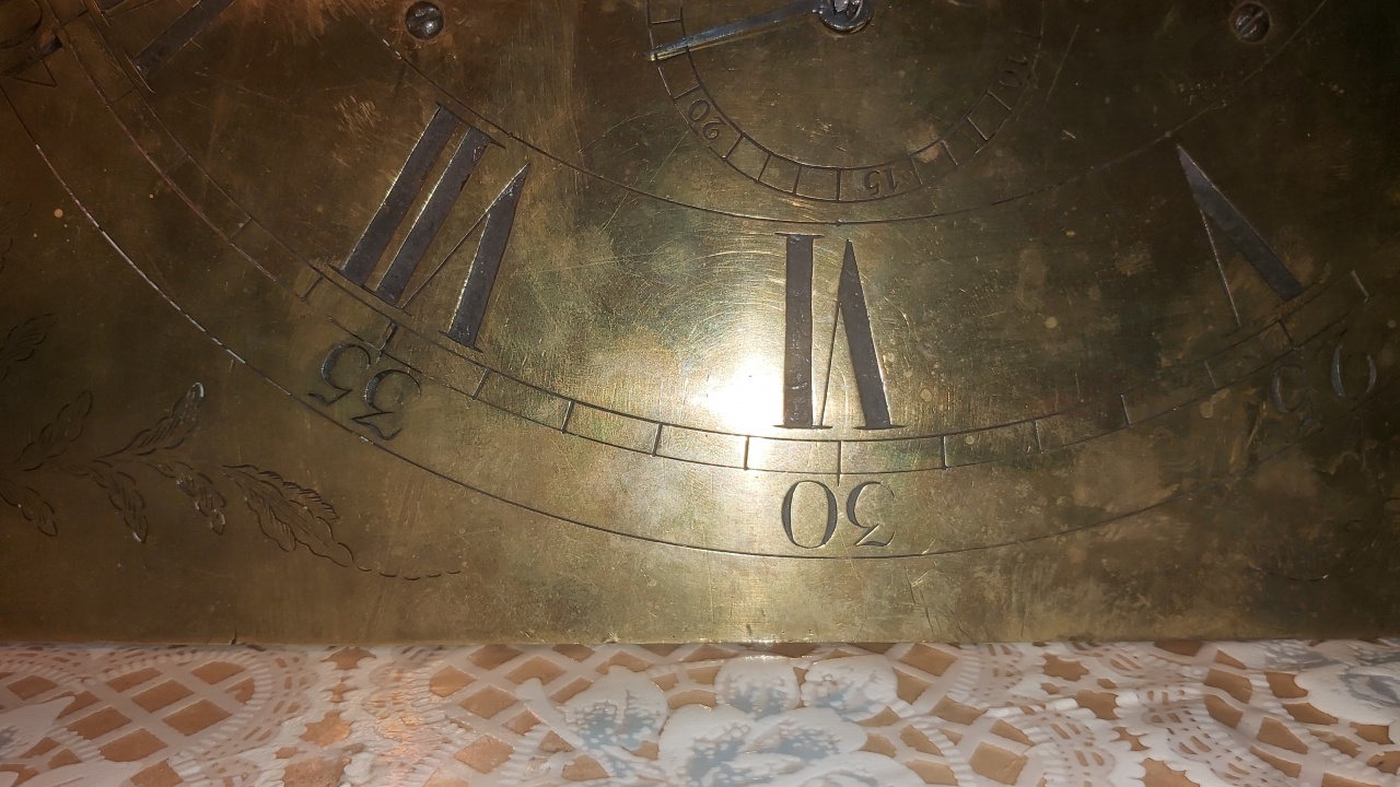

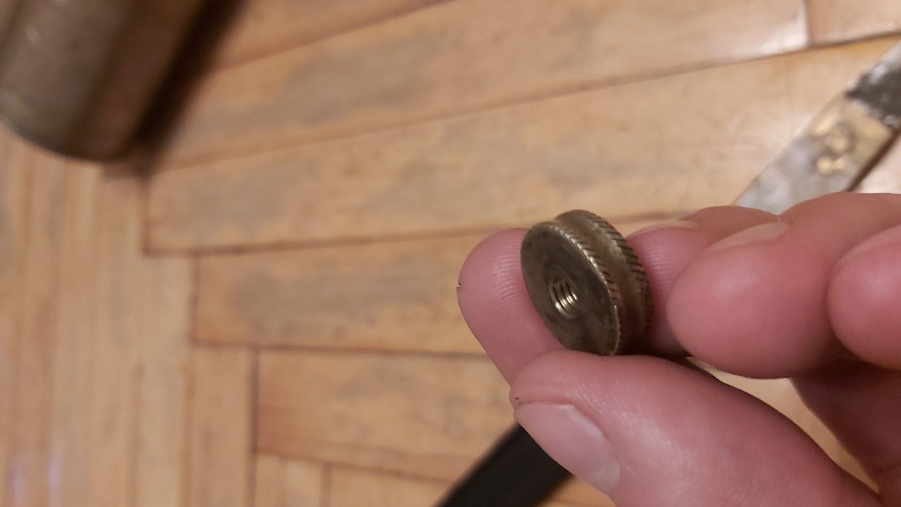

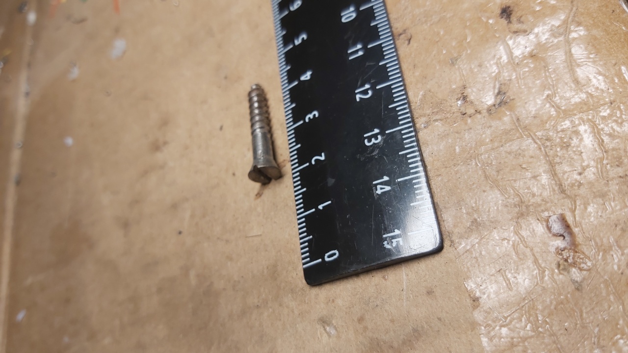

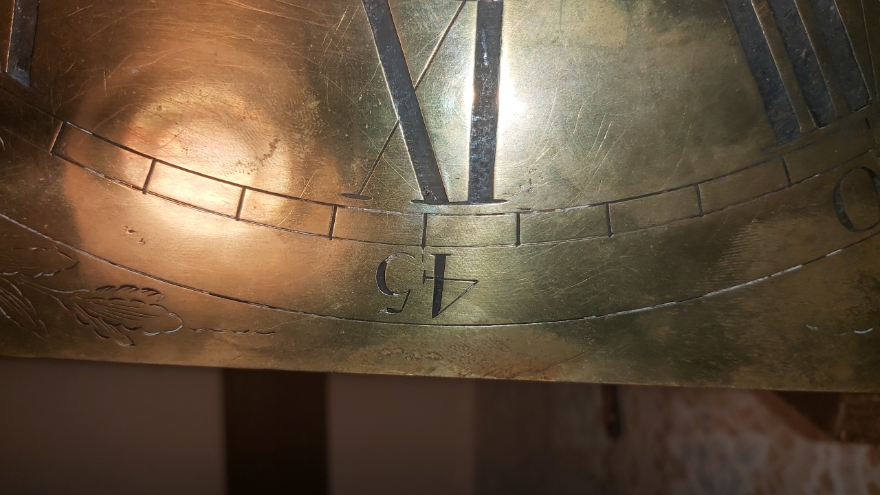

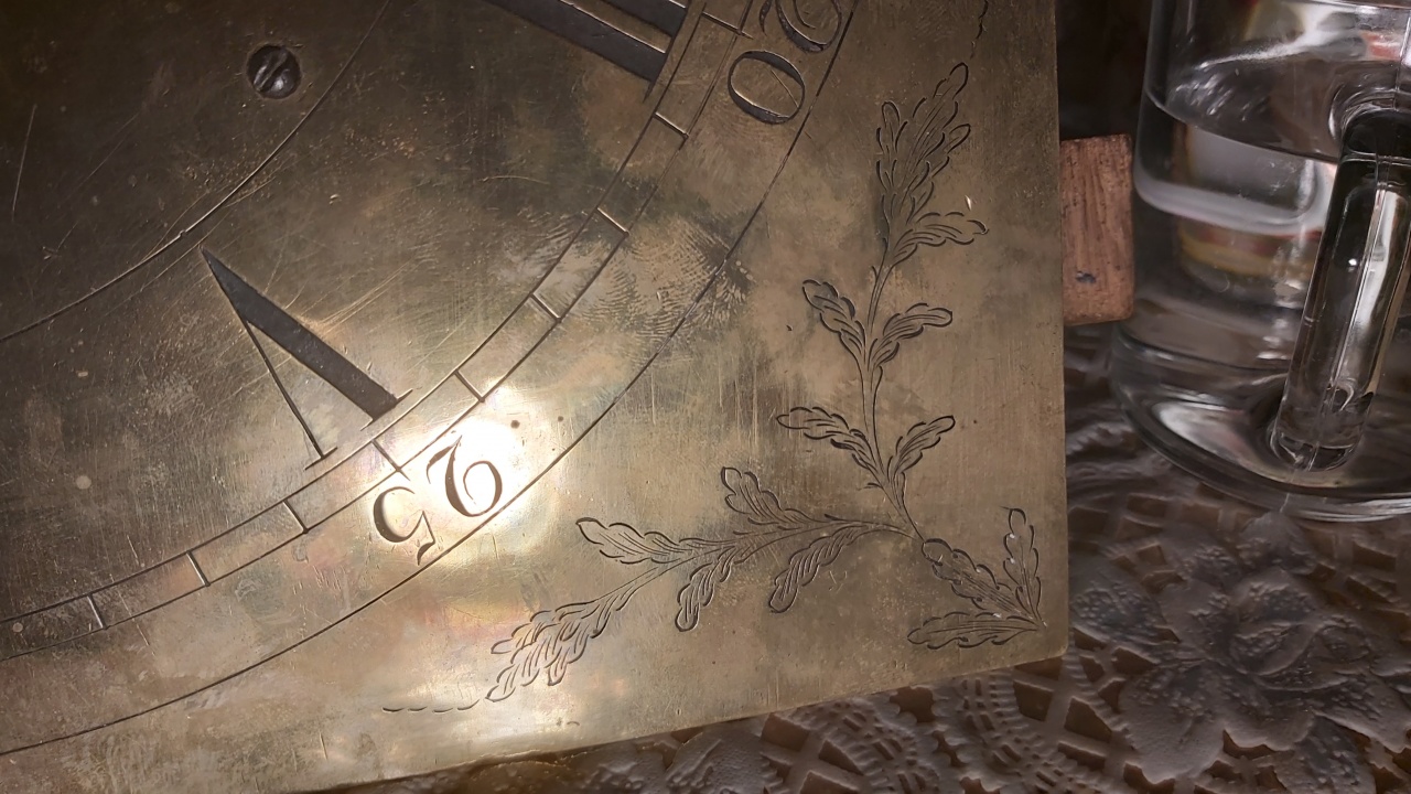

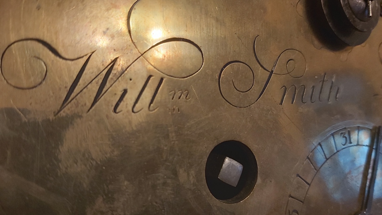

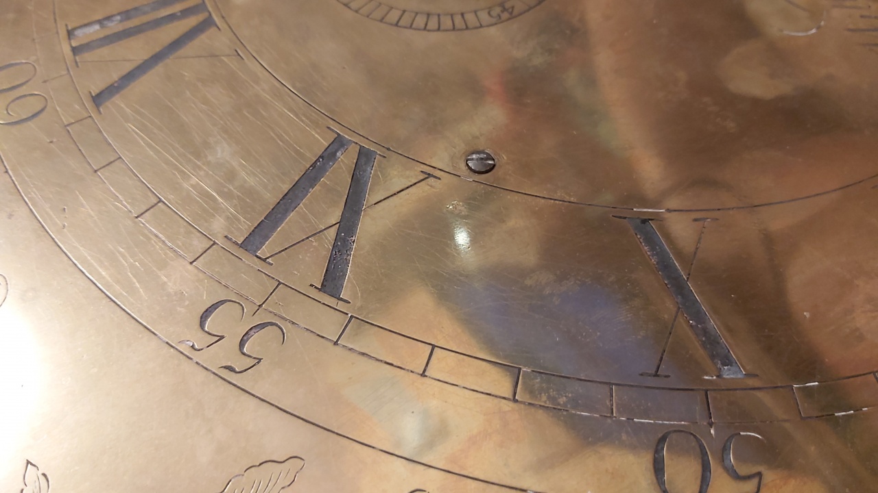

На счет гравировки - не могу сказать, что она не качественная, может быть фото не очень удачно передает, или я не понимаю, мне особо не с чем сравнить, но например на толстовских аналогичное качество. Могу сказать, что латунь довольно испещрена мелкими косячками литья/проката, крепление сделано на совесть и если циферблат не родной, то я преклоняюсь перед тем мастером))

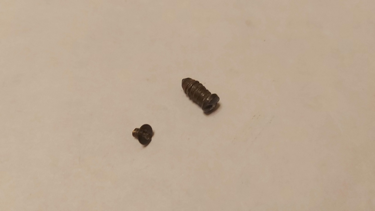

Винтик крепления цифера в сравнении с тем, который я открутил от толстовских

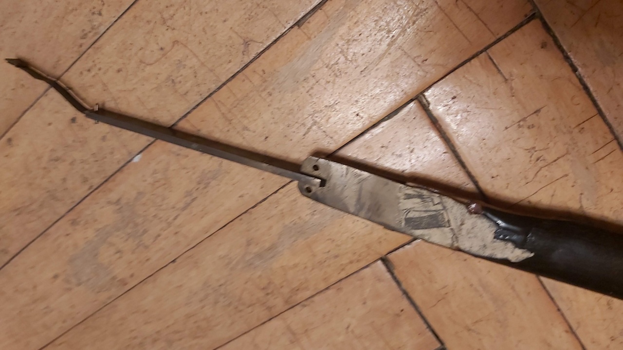

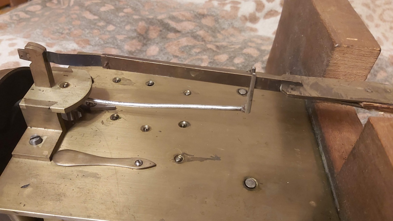

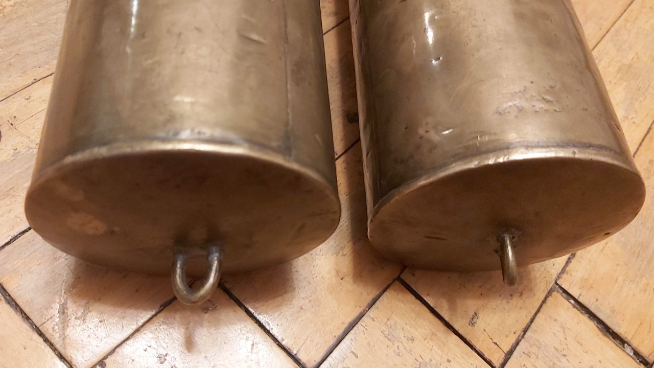

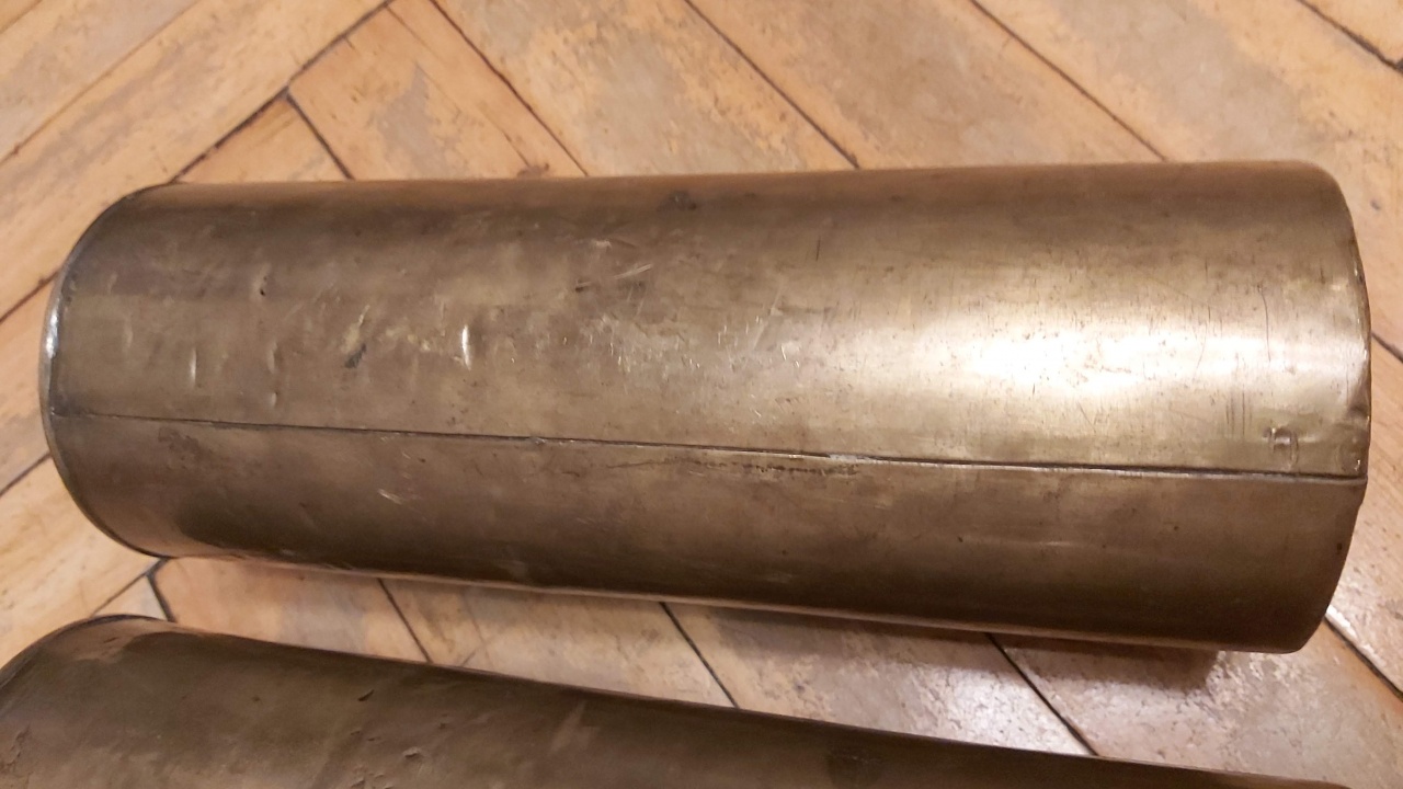

По поводу указателя даты, на сколько я понимаю, наши предки любили стрелку-указатель даты, и тут она есть. А в англии таких не встречается почти... Это я все к чему ныл то тут все последние дни может быть Смит все таки сделал на продажу мех или часы (родной корпус утерян) по желаниям заказчика...
По всему похоже на подделку Will-m Smith, Вы правы, но имхо быстрее логичнее было нортона написать, все же он известнее, Smith мягко говоря на пару порядков менее известен, а может на то и рассчитано было. Когда я искал, то находил смитовские часы в каминном исполнении и там сзади орнаменты принципиально очень напоминали эти на цифере, Некоторые делали - как сделан молоточек, положение пружин и т д - были сходства.

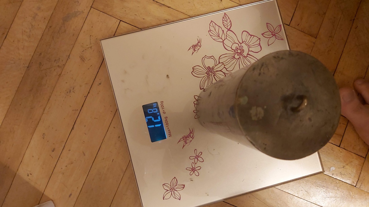

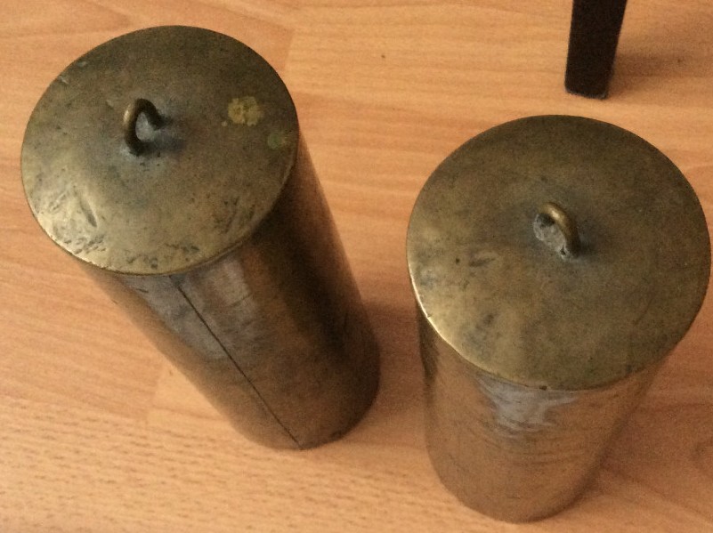

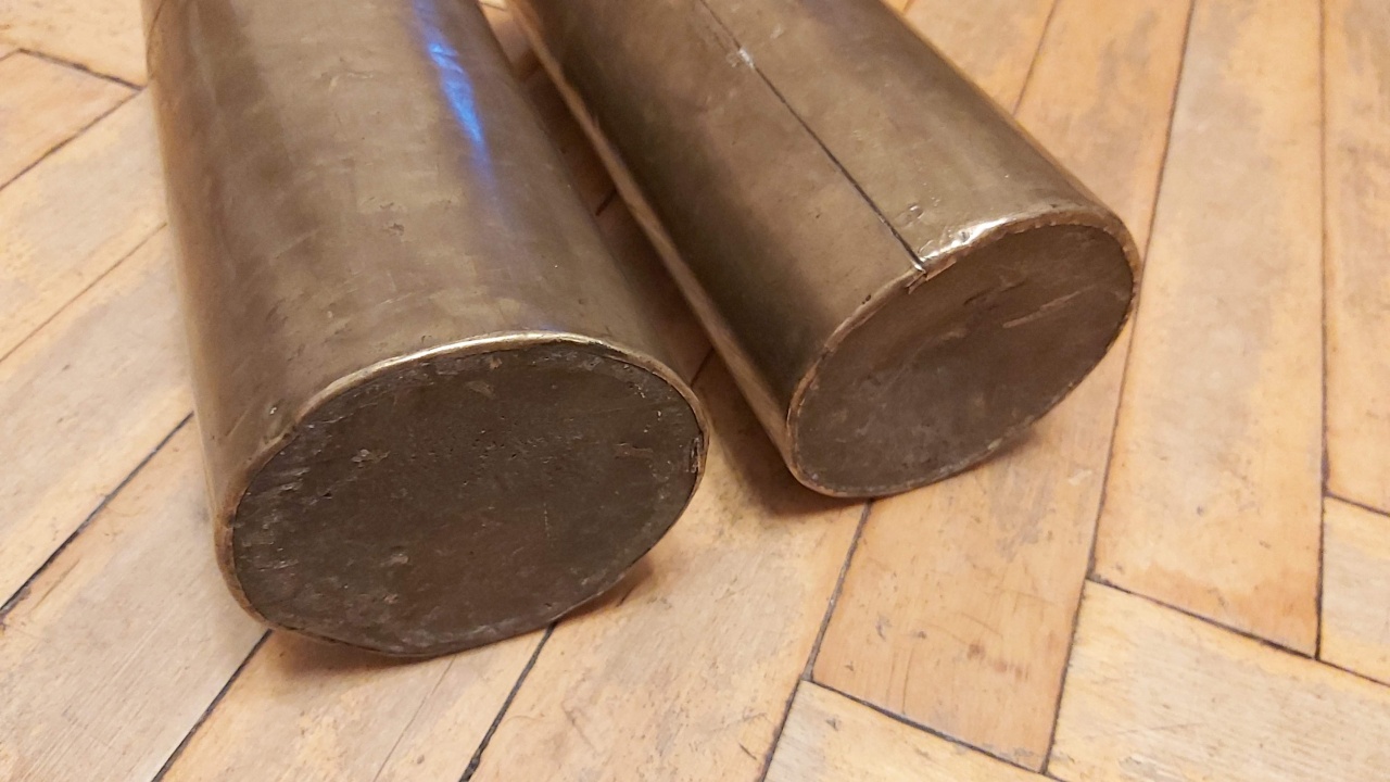

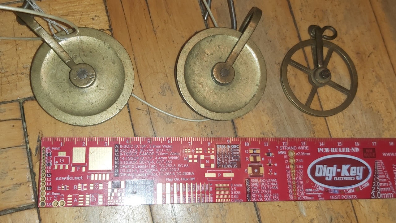

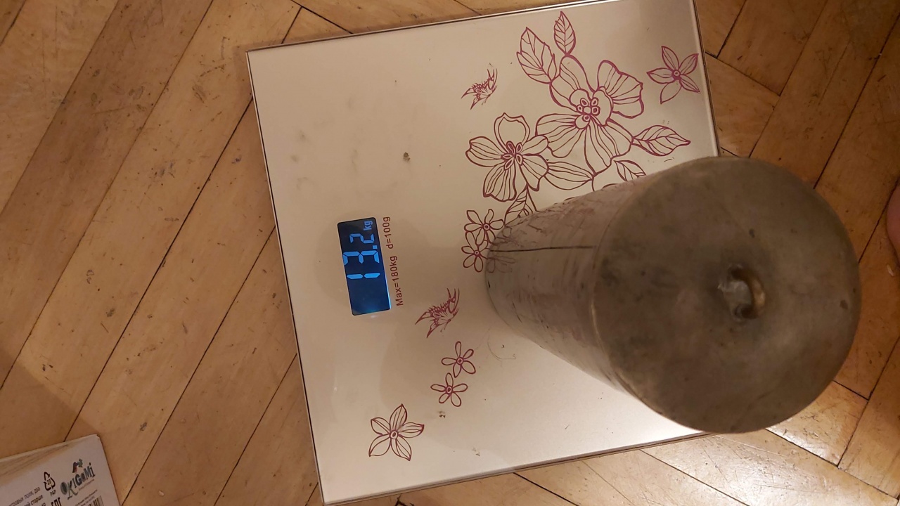

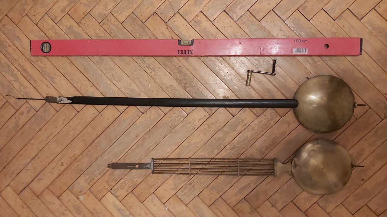

Гири сделаны тоже приятно, не английские совсем! и делал мастер, полюбуйтесь))
Странный выбор веса (только я их могу поднять в моей семье - трудно ухватить их, гладкие), прямо скажем мастер психанул с весом. Кстати, вжный момент обнаружил якорный спуск (фрезерованная скоба), а в толстовских - грахам.... это меня удивило немало

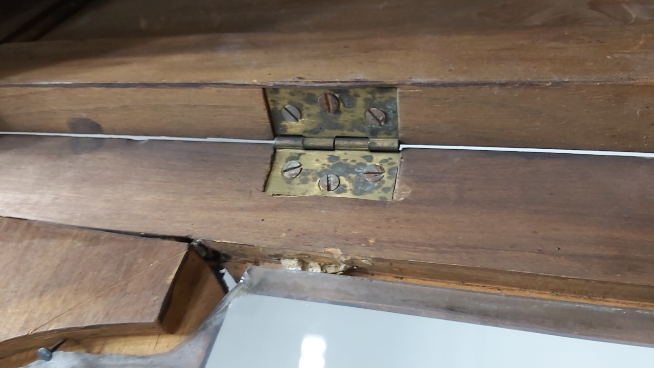

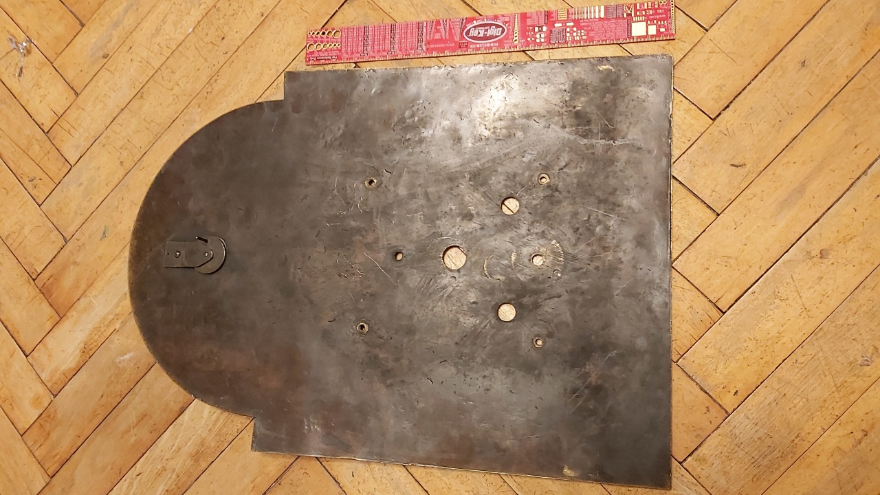

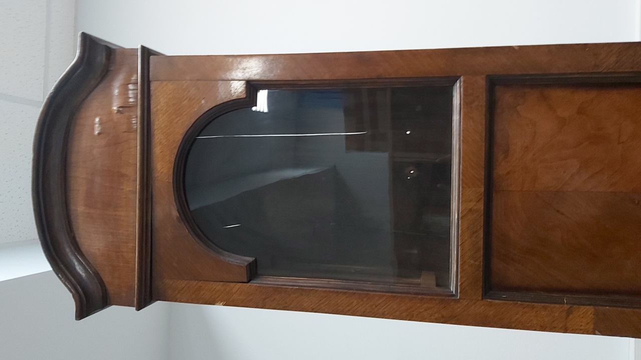

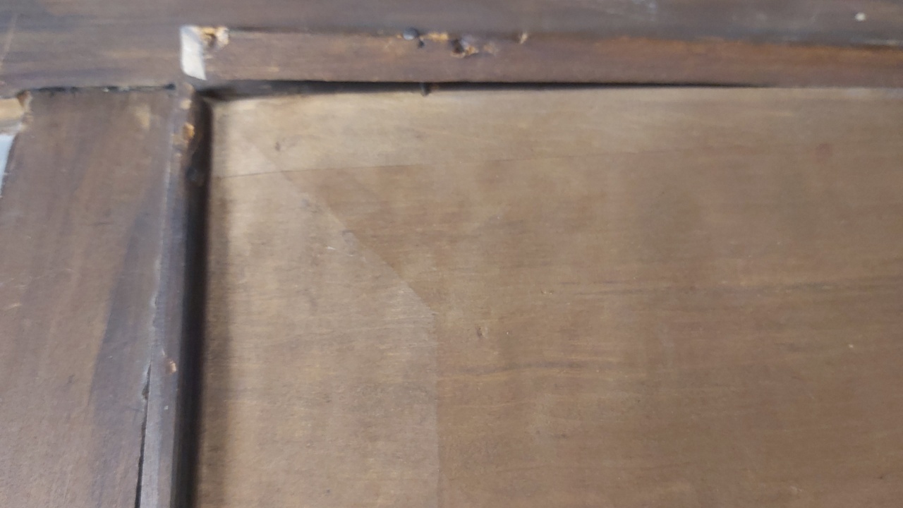

На счет корпуса - еще немного фото. безусловно корпус "ни туда ни сюда", потому в эту тему я его и поместил, но может быть есть объяснение зачем его сделали "так", наверное кто то еще такие делал - очевидно, что намеренно выбрали такой "дизайн", не выглядит подделкой, так как тот, кто делал подделать явно мог У меня к нему много вопросов, сделан неплохо вроде бы, но внутри отделка абы как - где не видно не качественно прокрашивали. Оставшиеся штапики сделаны из того же дерева, что и в толстовских и почти тот же размер и форма, вроде вишня. Замок может быть не родной, наверняка даже. Выламывали его неоднократно. По маятнику - на нем надпись 5320, на мехе нацарапано - 5320 А П, нога маятника заменена - 100%, поводок скорее всего родной а низ точно сделан на советском предприятии)) Стекло старое- с наплывами и пузырьками, прикольное! Корпус много раз ремонтировался, это видно... при чем гвозди квадратные кованые и сапожные, то есть ремонтировался уже достаточно давно, много следов от свечей, хотя это так себе информация... внутри был найден рецепт из 70х годов, но к сожалению никаких фамилий, только лекарства для лечения поджелудочной железы)))

безусловно корпус "ни туда ни сюда", потому в эту тему я его и поместил.
Вот уж спасибо))) у нас на форуме и другие темы есть, например - помощь в определении марки часов, и ещё.
Стрелка календарная кстати - аглицкая (кованная), на русских я таких не встречал.
По поводу гирь не понял, слово мастер нужно было поставить в кавычки ?
По поводу гравировки - профессиональный гравер, мне так видится, не мог сделать две такие разные пятерки.

можно было и в помощь в определении марки часов, только сами знаете, что конкретики не будет, работа русского мастера здесь была, сомнений мало. По крайней мере русского вклада больше, чем в любом мозере или калашникове)))
На счет граверовки - вы слишком строги по моему, а на счет гирь - я серьезно, аккуратно ведь сделаны - мне нравится)))), но я не искушенный, любитель... и опять таки русская работа - почти 100%...

На счет граверовки - вы слишком строги по моему, а на счет гирь - я серьезно, аккуратно ведь сделаны - мне нравится)))), и опять таки русская работа - почти 100%...
За такую "русскую" работу (впрочем национальность здесь ни при чём), и граверу, и изготовителю гирь, я бы таких "люлей" напихал - что мало бы не показалось.
Поверьте Александр, это далеко не лучшие образцы работы представителей данных профессий.
Кстати, сделайте фото циферблата более качественные, сравним остальные пятерки - мне видится что они все "пляшут"

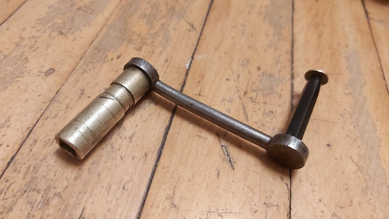

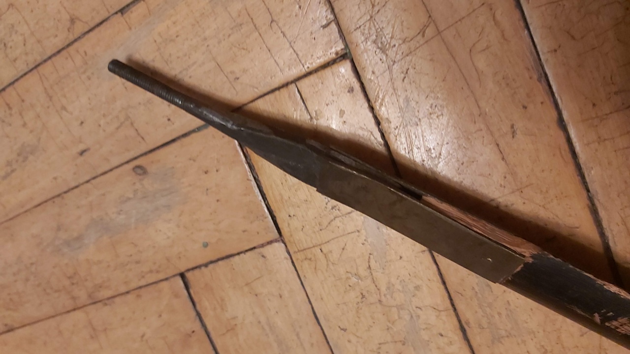

  #1390
Старый 10.01.2020, 23:48
Аватар для Alex2051
Alex2051 Alex2051 вне форума
Регистрация: 23.07.2018
Адрес: Москва, Чехов
Сообщений: 1,496
Сказал(а) спасибо: 2,346
Поблагодарили 1,309 раз(а) в 754 сообщениях
Бликует... сложно фотографировать
ID:	2835798   Нажмите на изображение для увеличения
ID:	2835799   Нажмите на изображение для увеличения
ID:	2835800   Нажмите на изображение для увеличения
ID:	2835801   Нажмите на изображение для увеличения
ID:	2835802   Нажмите на изображение для увеличения
ID:	2835803   Нажмите на изображение для увеличения
ID:	2835804   Нажмите на изображение для увеличения
ID:	2835810   Нажмите на изображение для увеличения
ID:	2835811   Нажмите на изображение для увеличения
ID:	2835812   Нажмите на изображение для увеличения
ID:	2835813   Нажмите на изображение для увеличения
ID:	2835814   Нажмите на изображение для увеличения
ID:	2835815   Нажмите на изображение для увеличения
