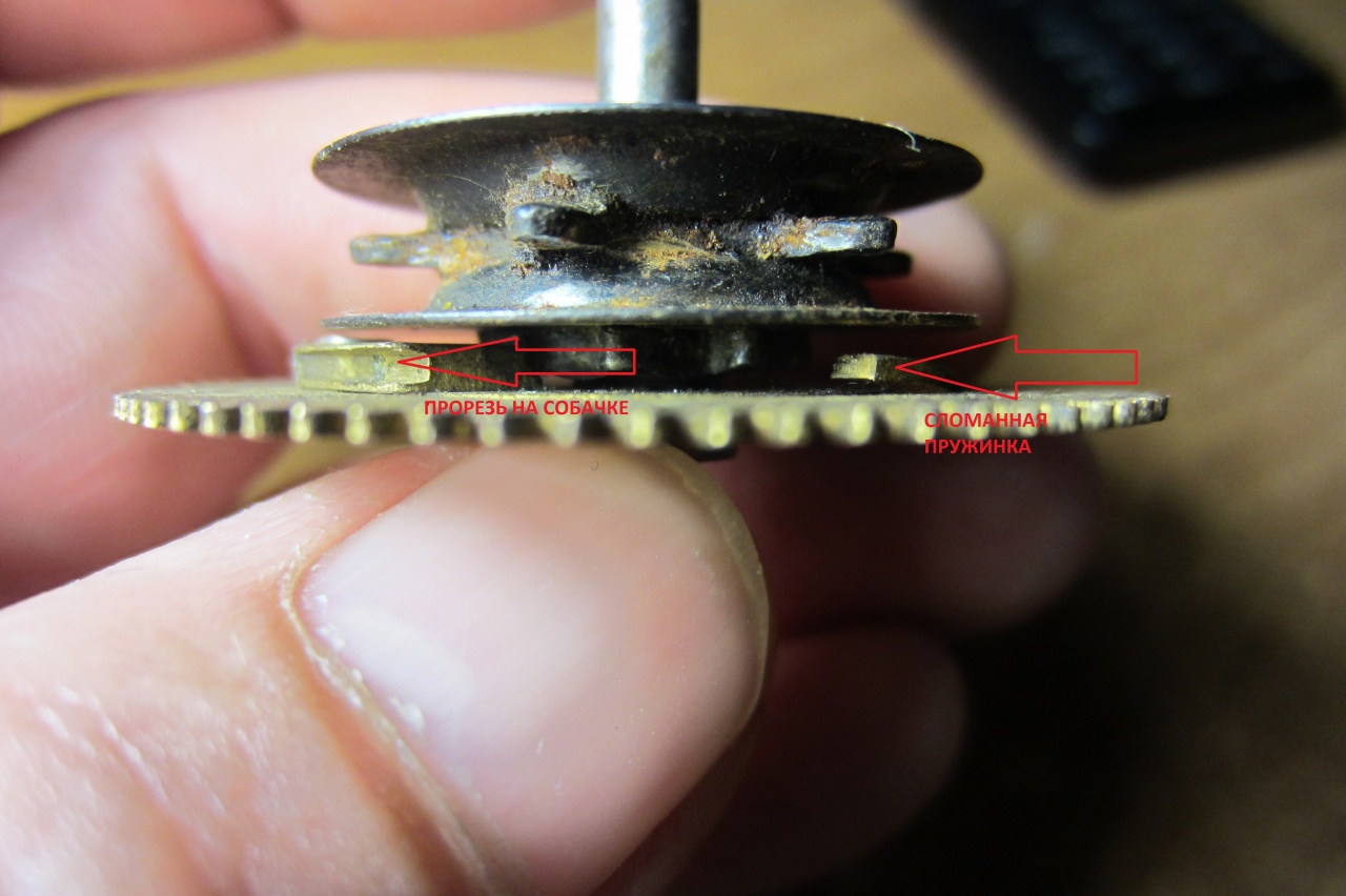

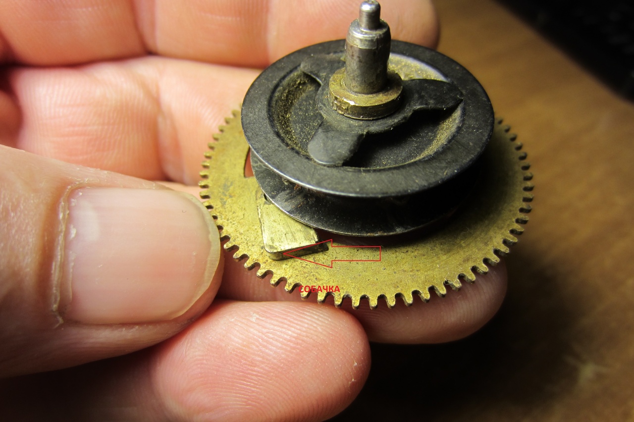

Смотрите пружинку язычка который фиксирует блочок. т.е. храповичок. Покажу на блочке со сломанной пружинкой.
На собачке есть прорезь для пружинки, пружинка своим кончиком упирается в собачку и поддерживает её всегда в прижатом состоянии к зубчикам храповика. Т.е. в одну сторону язычок даёт двигаться шестерне(когда вы заводите часы) но когда отпускаете цепь гиря тянет в низ, собачка упирается в один из зубцов храповика и не даёт обратный ход. Смотрите либо пружинка надломлена и не имеет уже достаточной силы для прижима собачки либо она вылетела из паза либо ещё что.

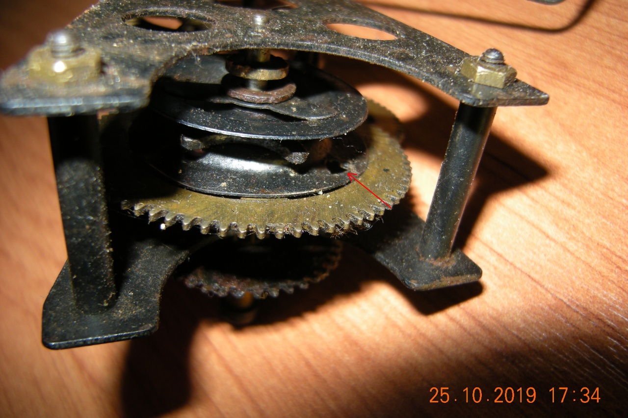

Странно, но у меня этот узел другой... Пружинная шайба прижимает храповик напрямую к шестерне, а зубцы на храповике заходят в зацепление со спицами шестерни. Попробую сделать фото этого узла.
Стрелочкой указан один из "зубьев" храповика, которые заходят в зацепление с латунной шестеренкой. (Механизм от других часов, не обслужен и находиться в плачевном состоянии, пока.)

Да, вероятно придется менять колесо, ибо на спицах уже глубокие выработки от храповика. Благо, запчастей хватает. Но тогда вопрос- Почему после моего обслуживания выработки на колесе стали увеличиваться быстрее, чем до этого? Может я этот узел очень плотно собрал? Как нужно регулировать прижим лепестковой шайбой, чтобы храповик так сильно не терся об колесо?

Я так думаю, что это стало после мытья мех-ма, удалилась грязь и вращение стало легче, поэтому и проскальзывает.

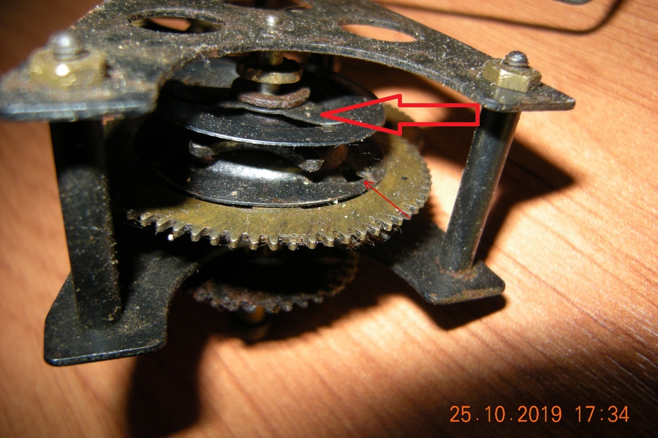

Лепестки шайбы, указанной стрелкой, не должны быть так прижаты. Они должны пружинить. Как узнать? Колесо блочка должно довольно хорошо вращаться и при этом должен быть хороший зацеп собачки(если вращать в обратную сторону.

Понятно. Спасибо! Буду собирать внимательней, к счастью доноров хватает.
