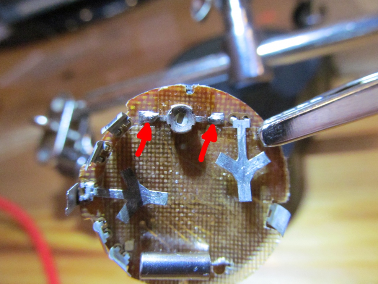

Ремонт платы
Мои часы не работают. Кварц заменен. Подскажите, должны ли прозваниваться два контакта (показал стрелками) от настроечного элемента? Или как его вообще проверить мультиметром? У меня нет контакта между ними, так и должно быть?
Этот пользователь сказал Спасибо! Minsk77 за это сообщение:
IGOR CUSTOMIZER (18.11.2020)
  #1368
Старый 21.04.2019, 00:14
Аватар для siealex
siealex siealex вне форума
Регистрация: 09.02.2010
Адрес: Украина, Харьков
Сообщений: 19,539
Сказал(а) спасибо: 2,589
Поблагодарили 8,056 раз(а) в 5,832 сообщениях
Так и должно быть. Выводы кварца также не должны прозваниваться ни между собой, ни на выводы питания. Если хоть где-то сопротивление будет много меньше мегаома - плату в мусор.
Minsk77 (21.04.2019)

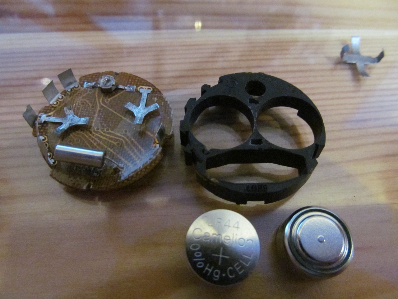

  #1369
Старый 21.04.2019, 00:44
Minsk77 Minsk77 вне форума
Регистрация: 20.04.2019
Адрес: Минск
Сообщений: 3
Сказал(а) спасибо: 3
могли бы Вы подробнее написать, как проверить сопротивление, какие цепи проверить
спасибо
контакты кварца не прозваниваются ни между собой ни на выводы питание, это уже радует
еще вопрос, вот моя плата, как правильно вообще ставить батареи, как лежат? или наоборот. В принципе и так и так не работают, но все же хотелось бы знать, а то вроде в разных платах по разному + и -
ID:	2556769   Нажмите на изображение для увеличения
  #1370
Старый 21.04.2019, 00:47
Аватар для Андрей Бабанин
Регистрация: 20.02.2005
Сообщений: 11,444
Сказал(а) спасибо: 4,450
Поблагодарили 34,861 раз(а) в 7,156 сообщениях
Батарейки в керамике так, как у Вас на фото, в вашей плате - наоборот, у контакта батарейка ставится плюсом вниз.
Этот пользователь сказал Спасибо! Андрей Бабанин за это сообщение:
