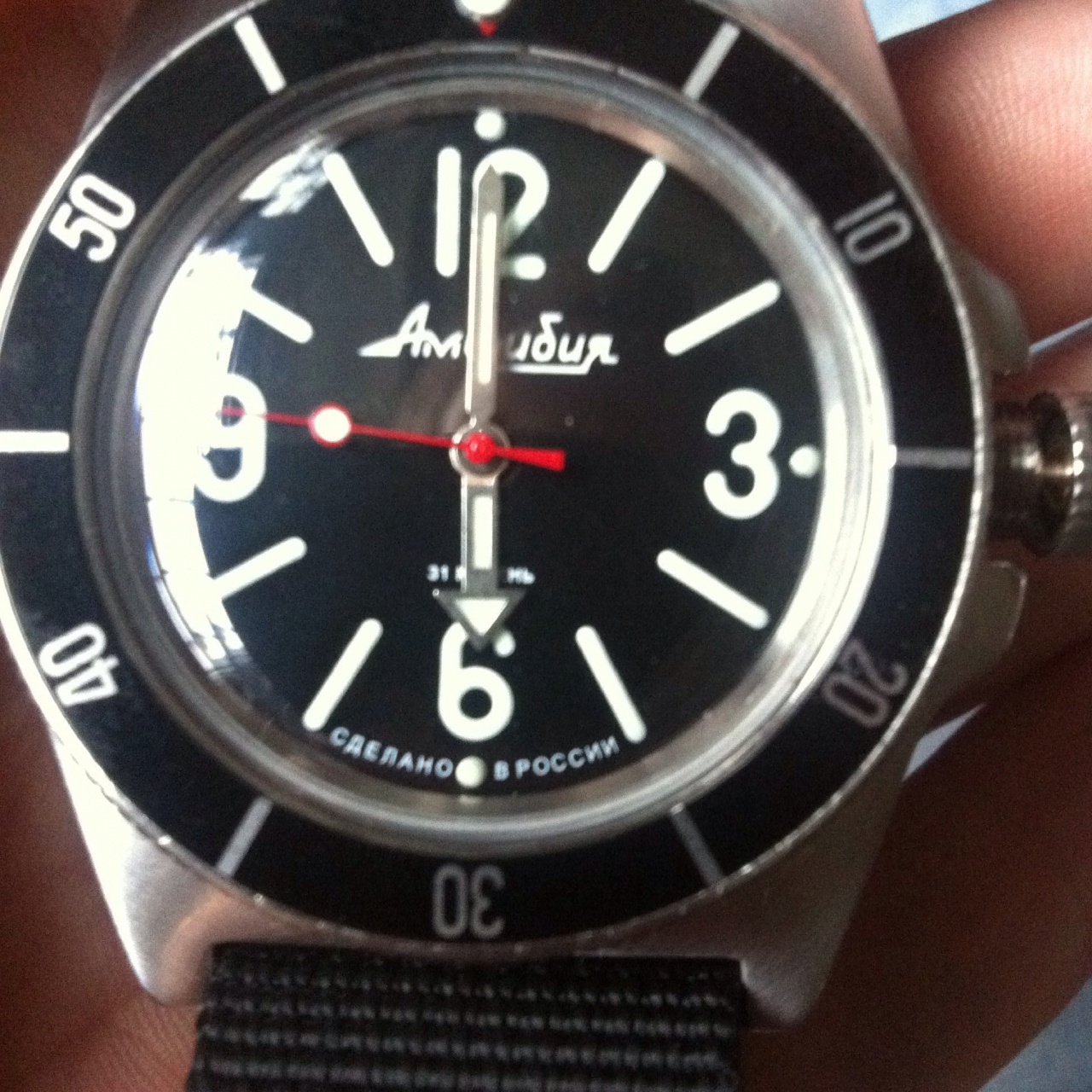

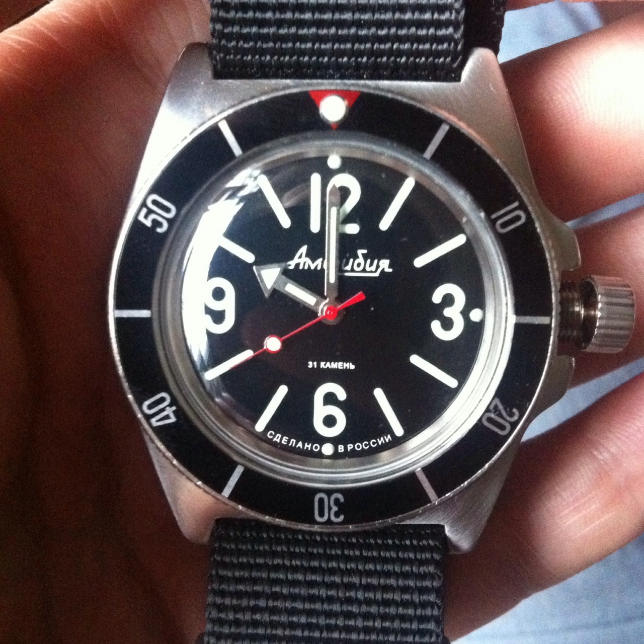

Есть в наличие новые Восток Амфибия. Перед тем как попали ко мне, были на разборке (производился релюм). На данный момент есть небольшой рассинхрон стрелок. Причем по правой стороне (с 12 до 6) стрелки совпадают, но начиная с 6 часов и до 12-ти есть небольшой рассинхрон. Часовая стрелка немного не доходит до центра часовой метки. Это, все-таки, рассинхрон или кривые часовые метки могут быть? Если сдавать в мастерскую - при синхронизации левой стороны (с 6 до 12), не будет ли потом рассинхрон по правой стороне (с 12 до 6)? Попытка синхронизировать стрелки путем перекрутов - не получилась...

скорее всего да, криво нанесены метки. возможно изначально, а релюм-мастер просто пошёл по оригиналу.
рассинхрон будет всегда, надо просто поймать средний на обе стороны.

Сейчас посмотрел, на глаз, метки на безеле тоже имеют небольшой рассинхрон с метками на цифере - похоже в этом и есть проблема...

Динь-Динь, у меня тоже самое, цифер такой же, только синий. Это метки так нанесены.
