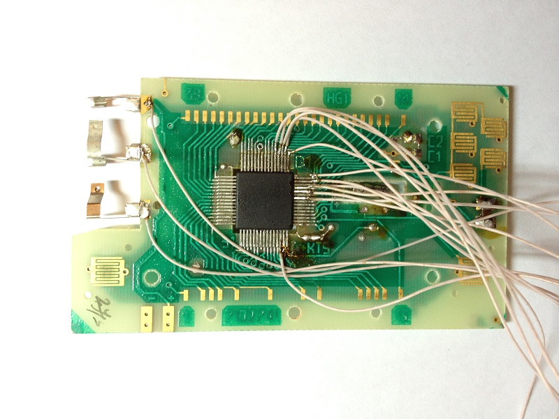

Где такого спрута взяли?

https://ozgun.su/viewtopic.php?f=15&t=420&start=220

Это кулон на цепочке.
https://ozgun.su/viewtopic.php?p=30713#p30713

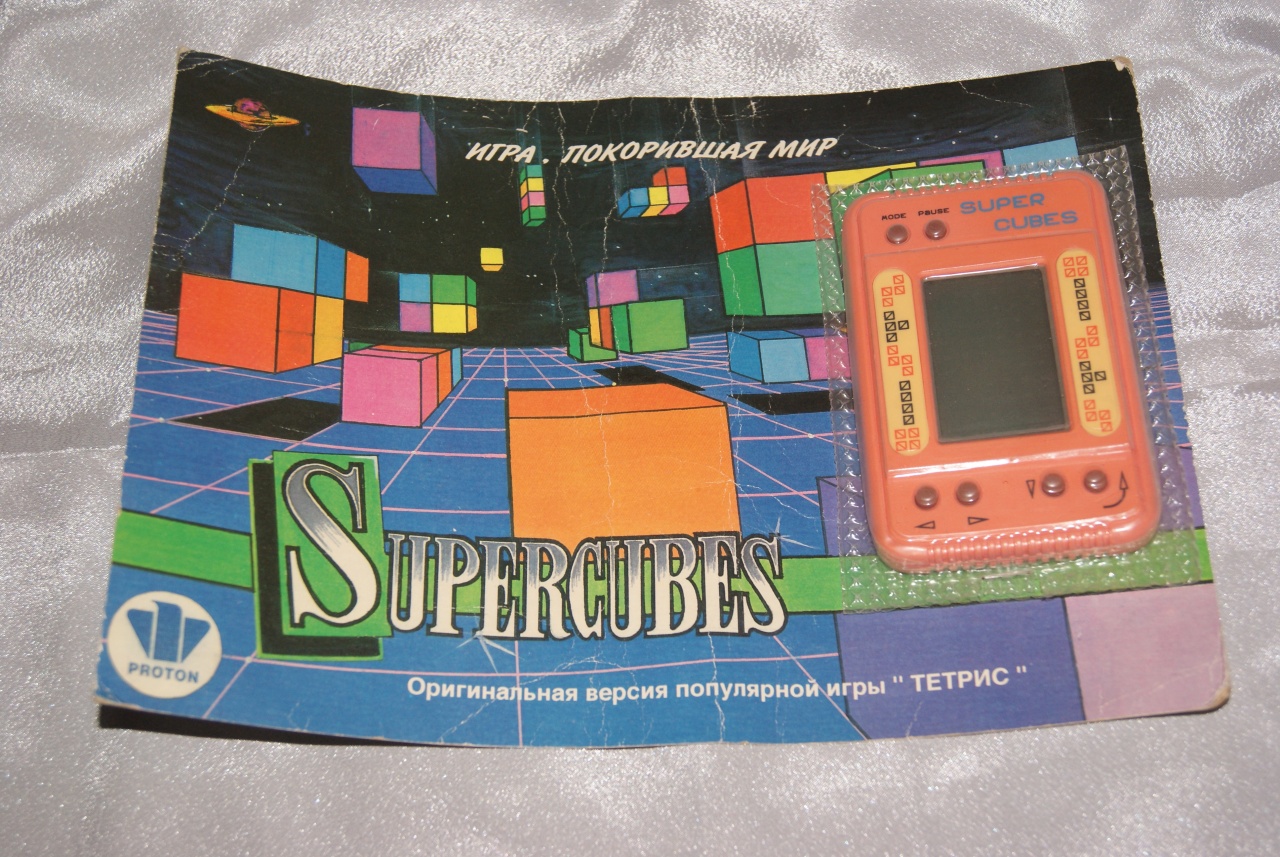

Кто то такой конструктор видел?
Такой конструктор не видел. А подобная упаковка попадалась:

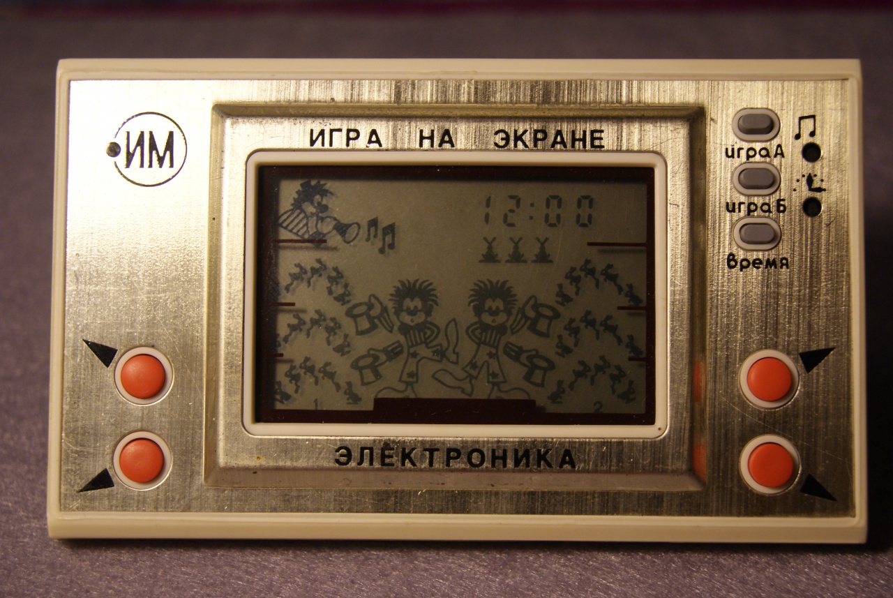

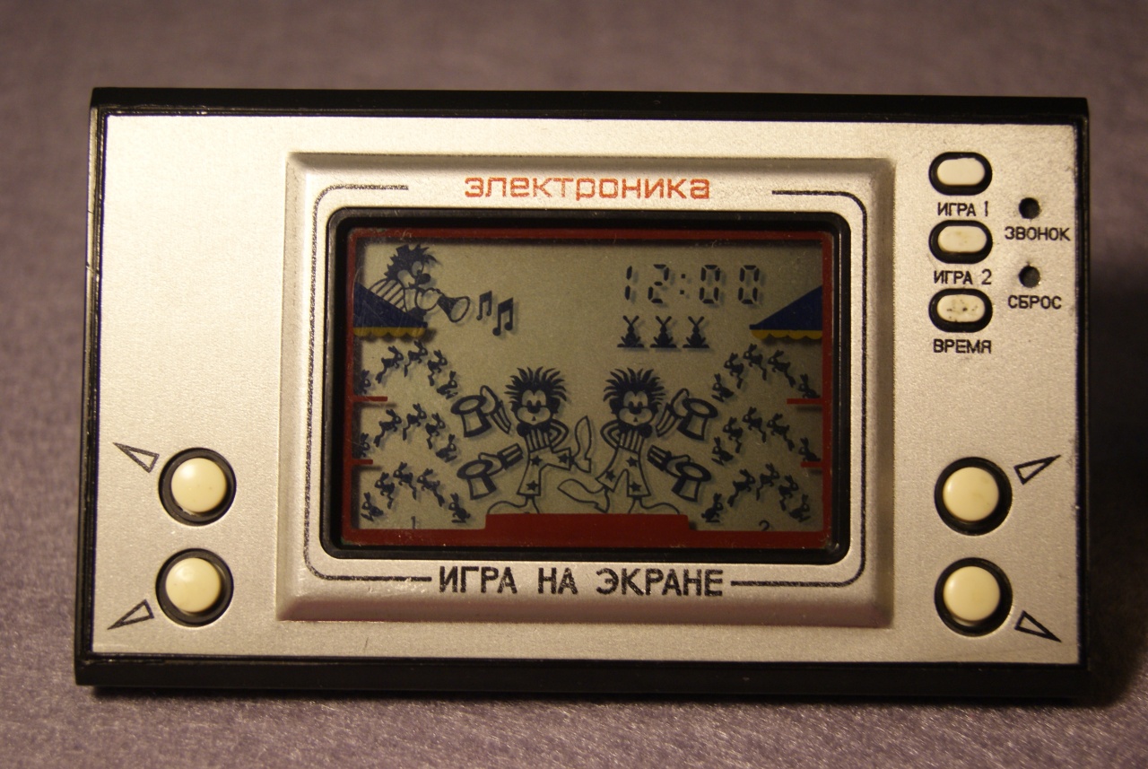

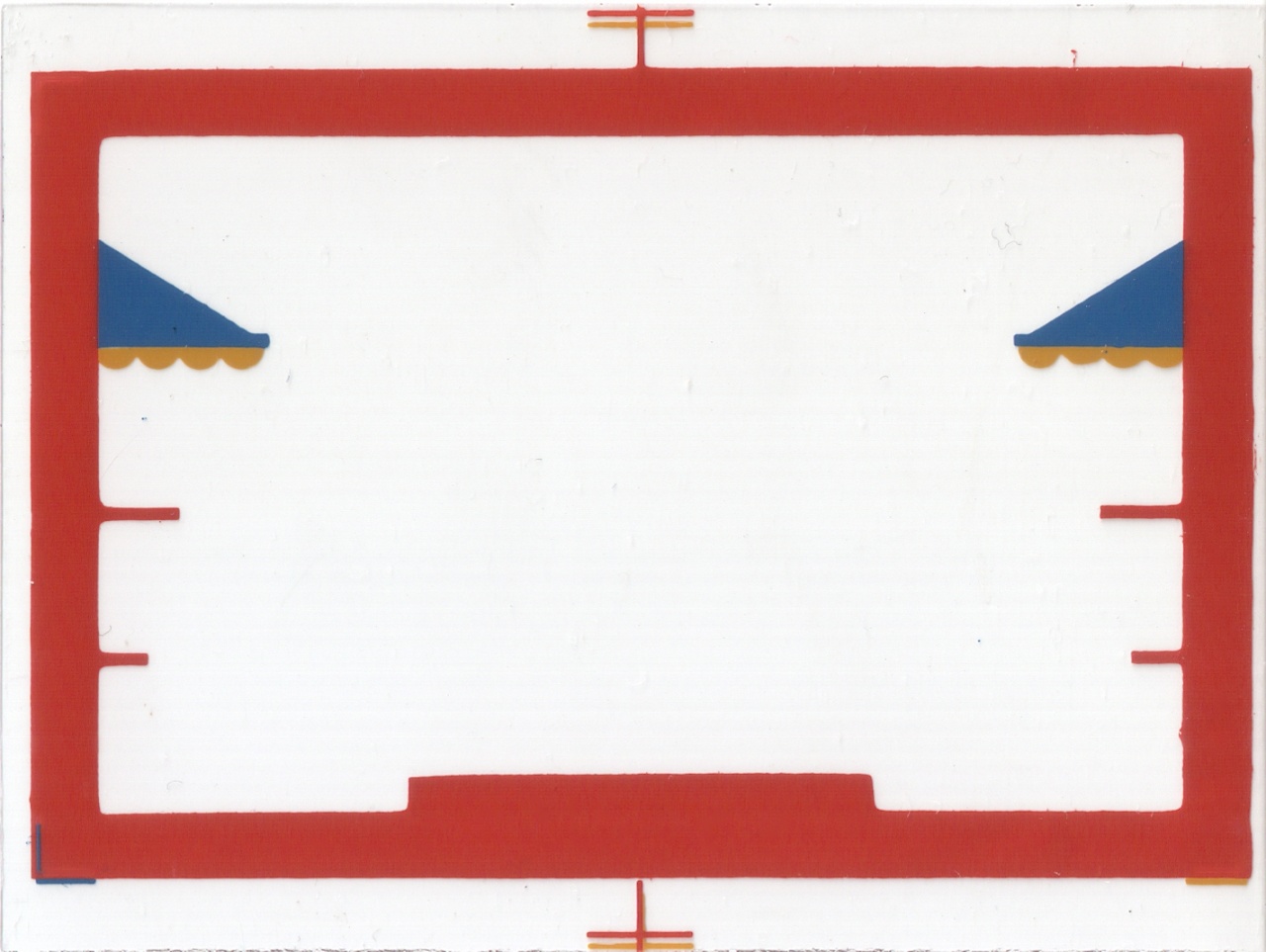

Что-то затишье на форуме. Итак.... Цирк!!! Ну или "клоун и кролики". На всякий случай скан пластинки с рисунком. Может кому нибудь пригодится.

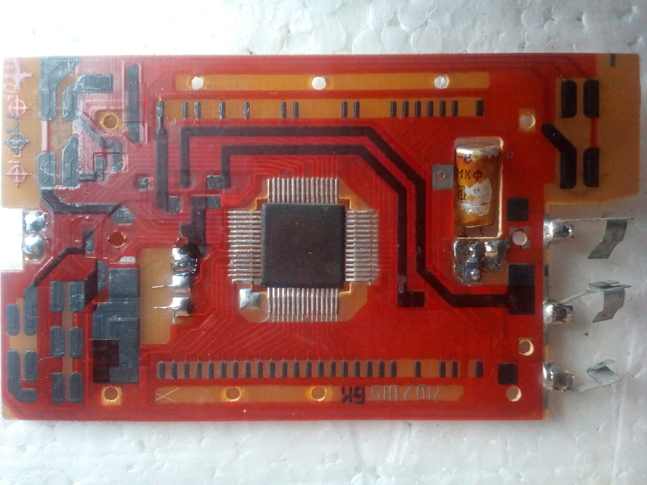

IgorR76, подскажите, пожалуйста, как снять дамп ПЗУ? Вы упоминали, что можно снять с помощью МК Atmel, но инструкцию, видимо, не выкладывали.
Хотелось бы попробовать снять дамп с помощью arduino. Есть в этом что-то волшебное
У меня валяется плата от обычного "ну, погоди". Как считаете, есть шансы, что ПЗУ будет отличаться от ранее снятых дампов? Или они все идентичны бит-в-бит?

PeleWin, уверяю, во всех чипах "Ну погоди"-подобных, и в G&W Egg программа одинаковая. Никто не разбирался в алгоритмах, просто передрали маску кристалла, и всё. Но если хотите почитать программу-кто ж мешает, пробуйте.
Проц тактировать лучше от контроллера-считывателя - так проще синхронизировать тайминги. Сигнал test0 отключает пзу от цпу и подключает выход пзу на шину К0-К7. Цпу выполняет nop-ы. Сигнал test1 наоборот выключает пзу и подключает шину К на вход цпу-можно подавать команды снаружи. Каждая команда выполняется за 1 такт (16384 Гц). Проц динамический: если остановить или замедлить тактирование, он сбросится.
Надо иметь осциллограф для согласования считывателя и проца. Ну и писать программки для считываетеля. На практике будут видны все нюансы.

Судя по фотке http://forum.watch.ru/attachment.php...3&d=1441406251 и по структурной схеме БИС, сигналы test0 и test1 - это -3 вольта на ножки 4 и 5 БИС?
Ножки 1, 2, 3, 56, 57, 58, 59, 60 - это "шина K0-K7"?

Всё верно, но лучше смотреть не по фото, а по статье в МПСиС 1987г №5.
