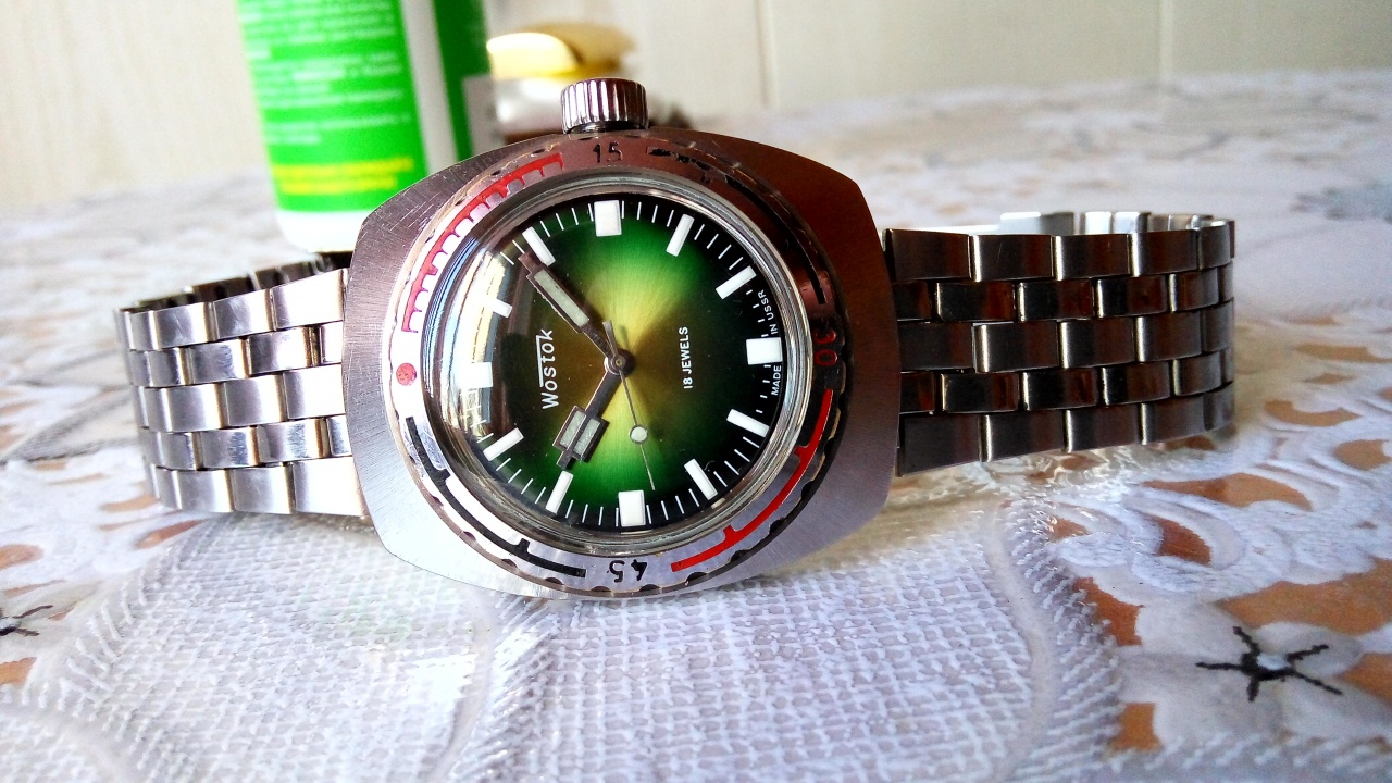

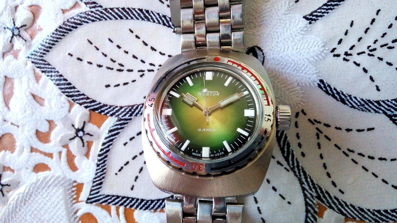

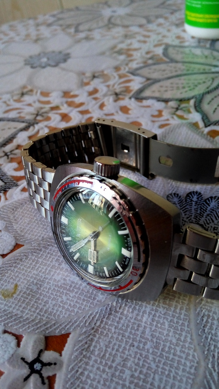

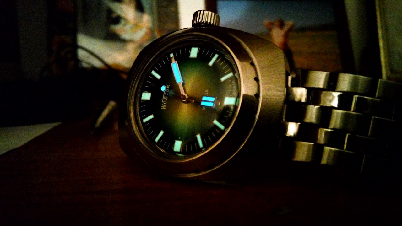

Я тоже зелёненькую собираю,ещё безель новый жду .

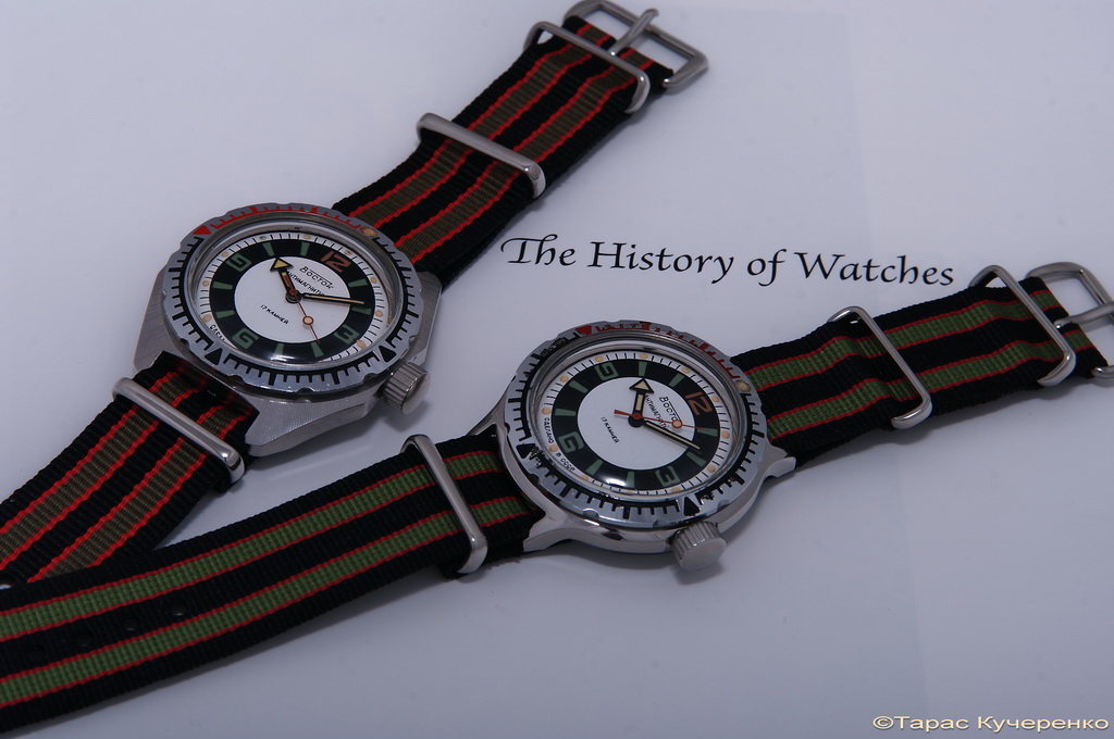

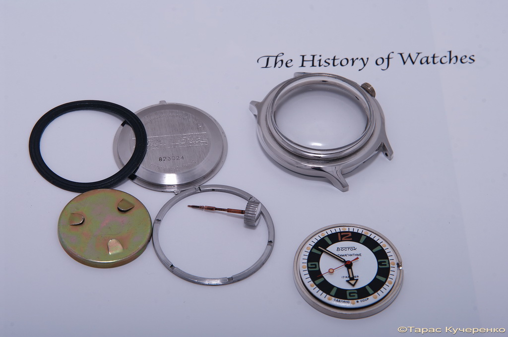

Какое-то "Амфибийное обострение" на меня нашло Видимо весна близко и ЧБ дает о себе знать. А я то думал, что уже не болен
Я только закончил полировать круглый корпус и стекло.
Теперь две почти одинаковых Амфибии - восьмигранка и круг. Ремни на 20 мм поставил. 18 слишком уж узкие
