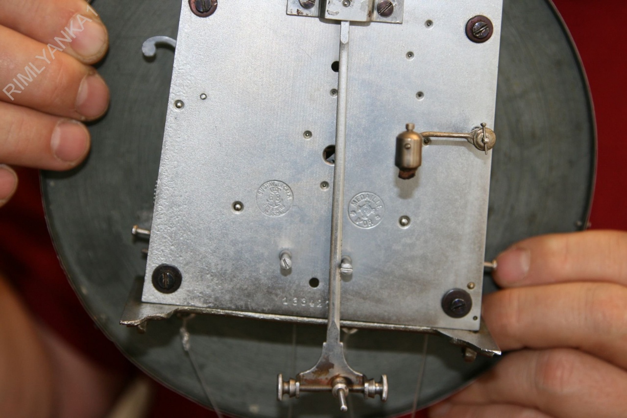

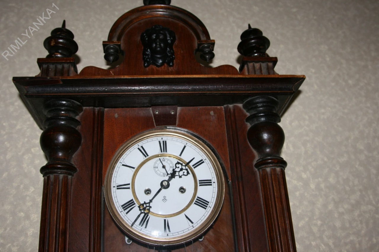

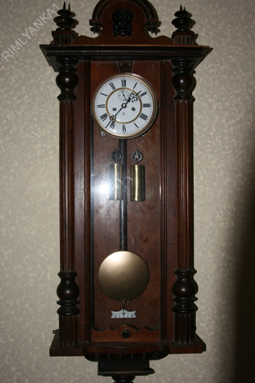

Добрый день, уважаемые форумчане! Подскажите пожалуйста, какого года эти часы? С уважением, Сергей.

По моему, если я правильно разглядел номер (1 334 000), то 1898год.

Я что то не пойму. Мех-м что? Серебрянкой покрасили?

Никелирован, похоже.

Меня цвет то и смутил. Разве могло такое быть или это поздние переработки.
Предлагают их на Мешке, а меня цвет смущает, да и цена 40 т.р.
