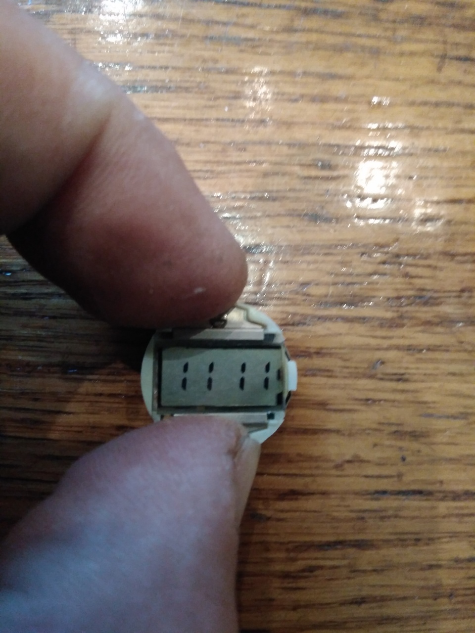

предлагаю к обмену часы ( модули) от женских ( детских) часов,модули рабочие. нужны : ЖКИ для ЭЛ-53, ЦИЖ-9,ремешок от ЭЛ-58.

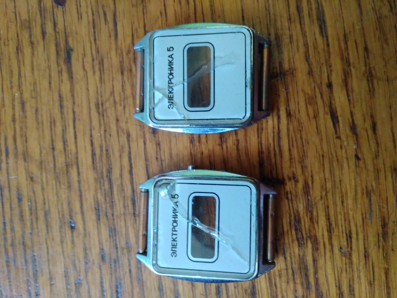

  #1320
Старый 11.11.2018, 21:57
Игорь Мих Игорь Мих вне форума
Регистрация: 12.06.2010
Сообщений: 914
Сказал(а) спасибо: 7
Поблагодарили 809 раз(а) в 405 сообщениях
Нужен модуль на эл 1. И есть такой корпус.
Да внутренности тоже есть. Но завести так и не смог.
