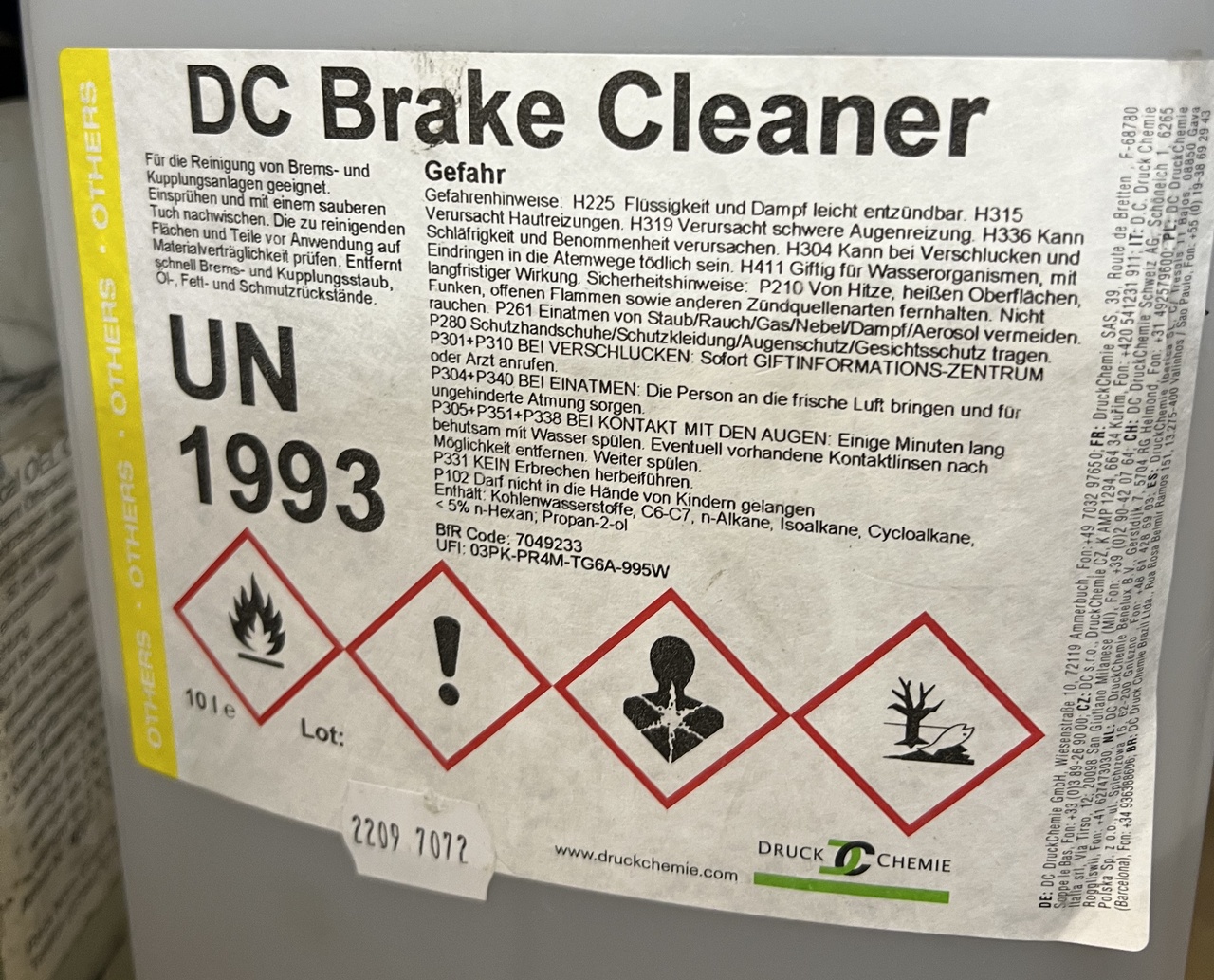

И ещё можно ли использовать для мойки часов Изопропанол 99%?

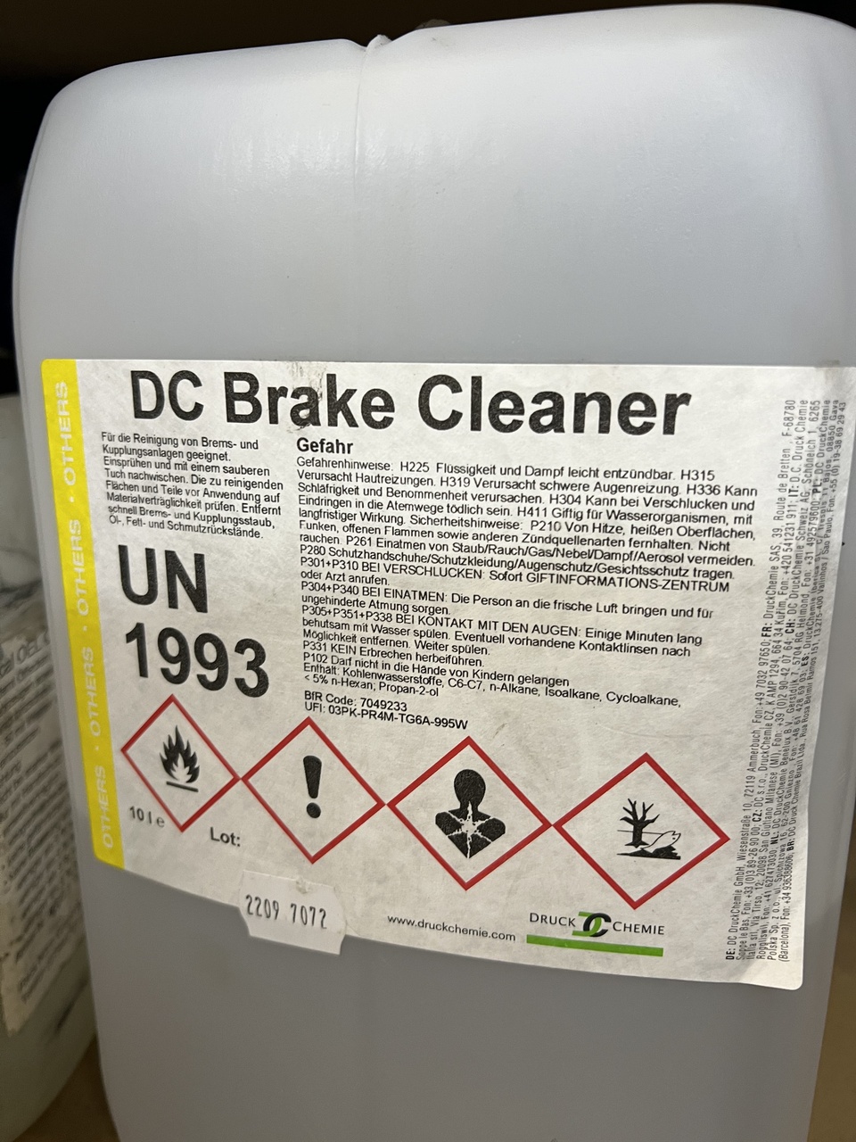

это же изопропиловый спирт. Его используют, только не для мойки, а для удаления воды в процессе мойки.
Сообщение от antond95 Посмотреть сообщение
Здравствуйте
Подскажите это можно использовать вместо бензина?
Спасибо
Я бы не стал, не зная точно состав. Кто знает чего туда намешали для очистки тормозов??

Соглашусь. Если уж нужен именно изопропанол - его можно в чистом виде купить. Сам покупал, омывайку из него делал.

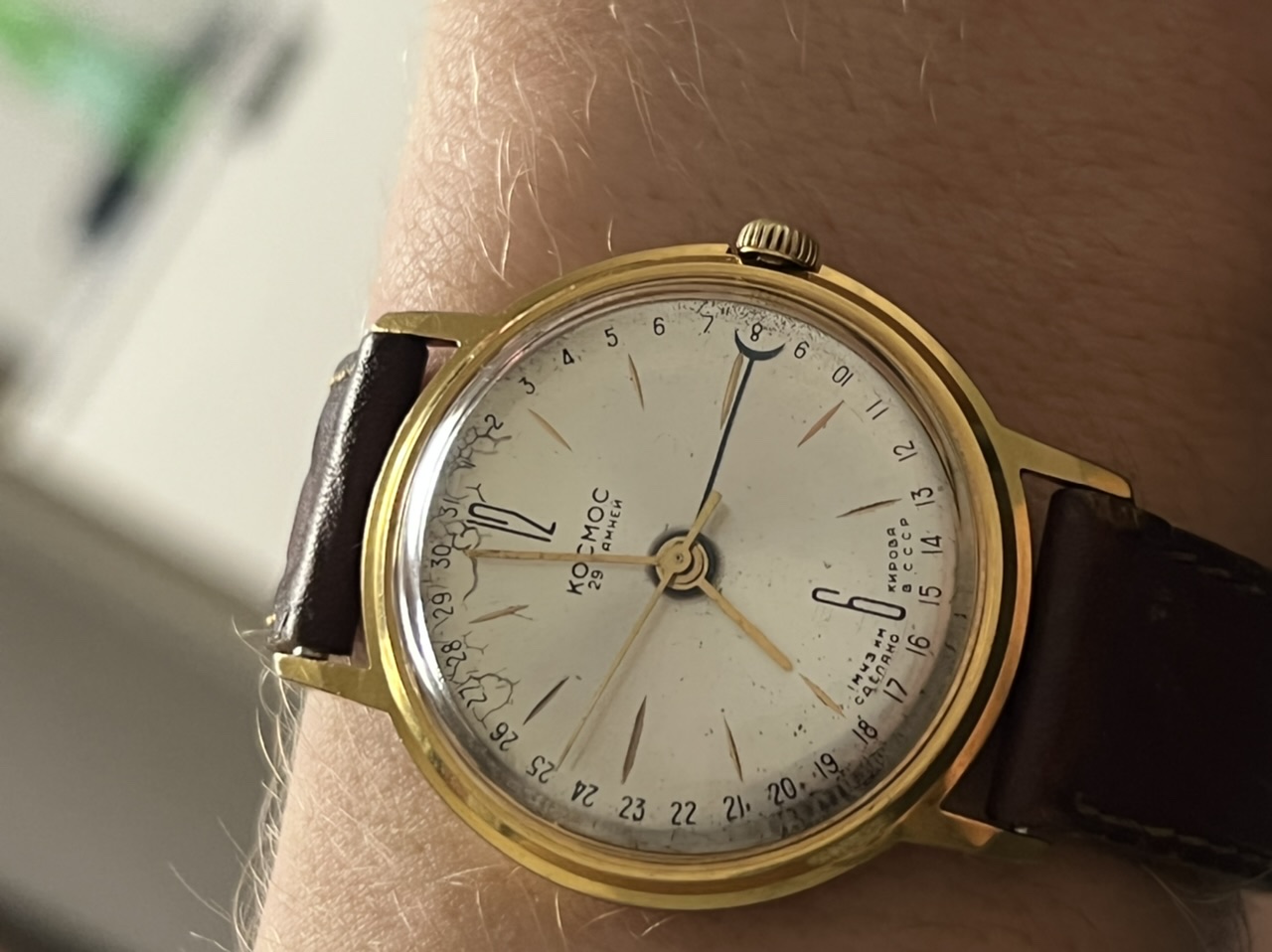

Здравствуйте
Спасибо большое
Подскажите ещё по механизму полет 2416 Космос
Идет только секундная стрелка а часовая и минутная идут за час на 2-3 минуты)
Поменял минутный триб от простого полет де люкс с календарем
Ничего не помогло
Что делать?
С уважением
...Поменял минутный триб от простого полет де люкс с календарем
Ничего не помогло
Что делать?
С уважением
У етого механизма немножко другое устройство. Фрикцион находится на втором колесе после барабана, которое выполняет роль центрального колеса, но не находится в центр механизма. Чтобы добраться до фрикцион, нужно разобрать весь механизм и снять етого колеса.

ПП Сейчас прочитал опять что написал, 'на втором' будет верно если считать первым колесом самого барабана, а точнее - первое колесо после барабана.

Здравствуйте
Помогло,спасибо,да и помыл заодно.
Может у кого есть циферблата в идеале,я б купил
С уважением
