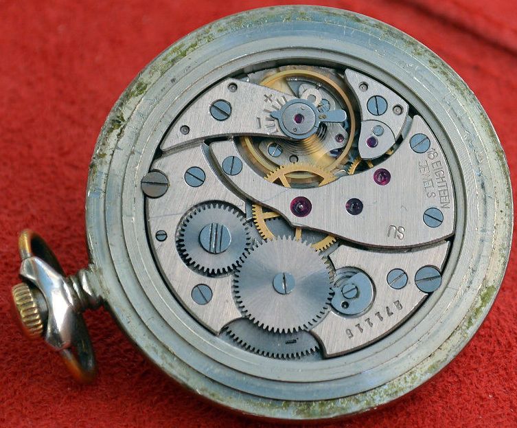

механизмКак выглядит Молния с надписью на е "18 eighteen jewels" ?
Здравствуйте.
Подскажите пожалуйста, в каком оформлении были часы с таким механизмом (корпус, циферблат...)
Надпись на механизме:
"18 eighteen jewels".
Пересмотрел, все что связано с Молнией - ничего похожего не нашел.
Буду благодарен за информацию (фотографии, описание и т.д.)

Механизм 3602 на 18 камнях экспортный вариант, 80-е года, ничего экстроординорного нет . весь прикол в корпусе
