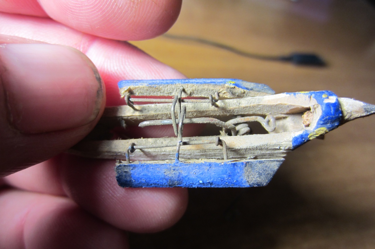

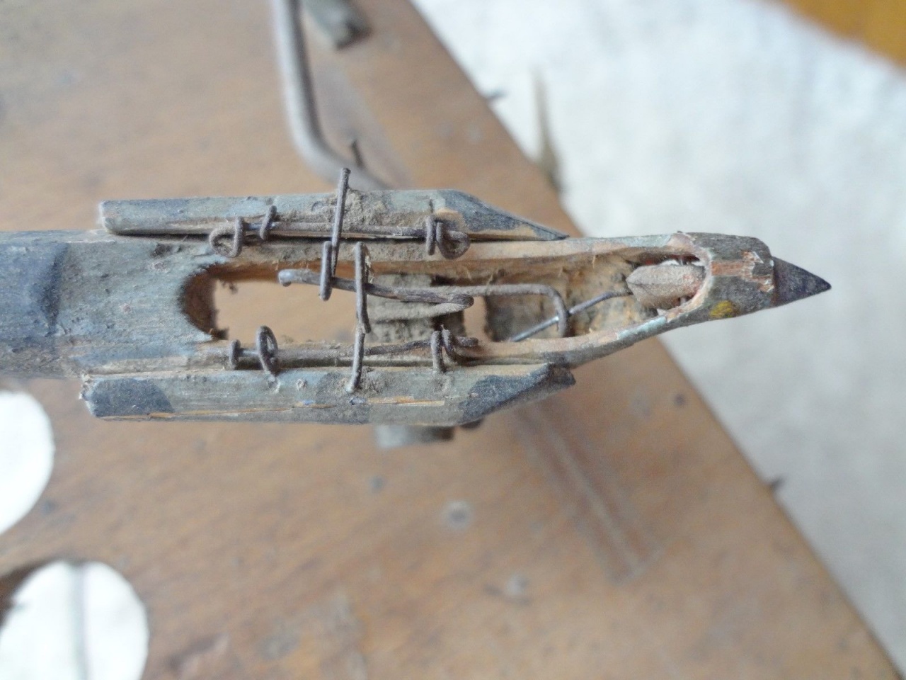

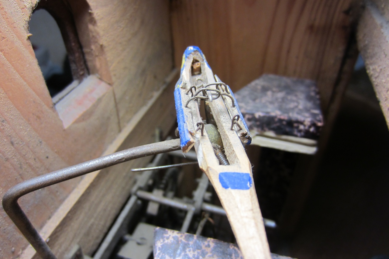

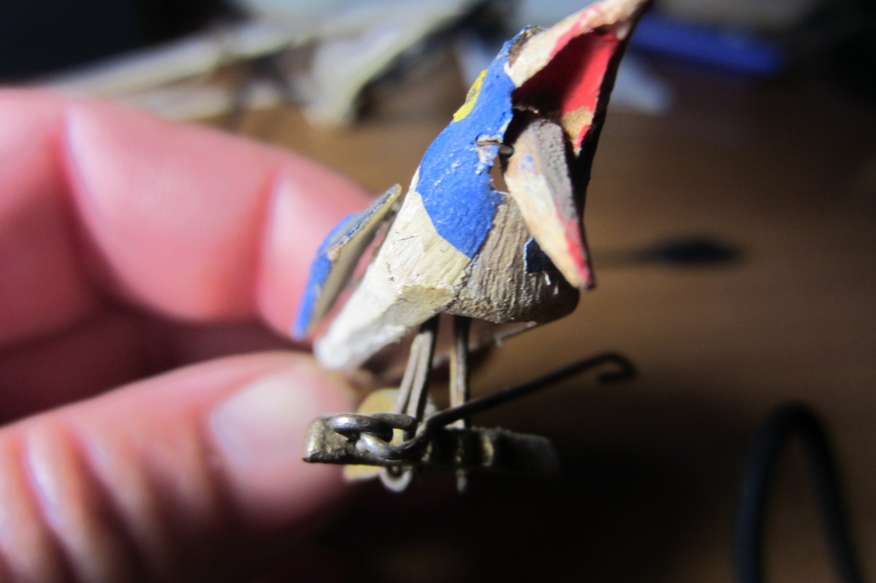

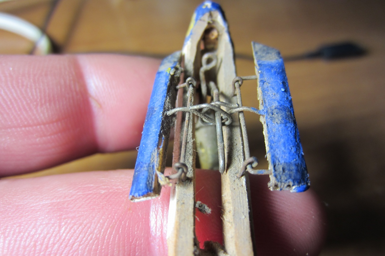

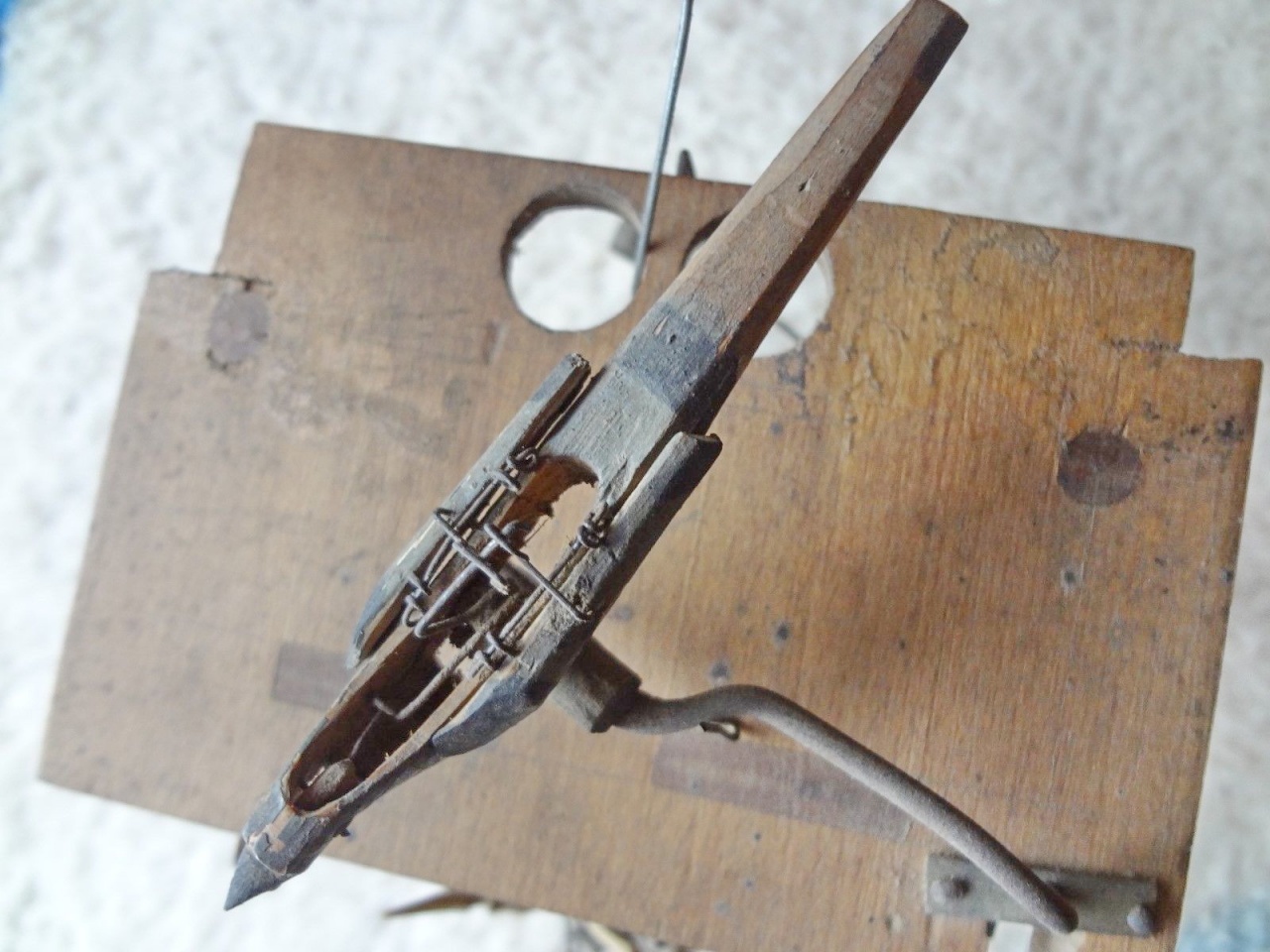

По просьбе, фото мех-ма крыльев и клюва птички. По которой делал кукушку.
другая птичка.

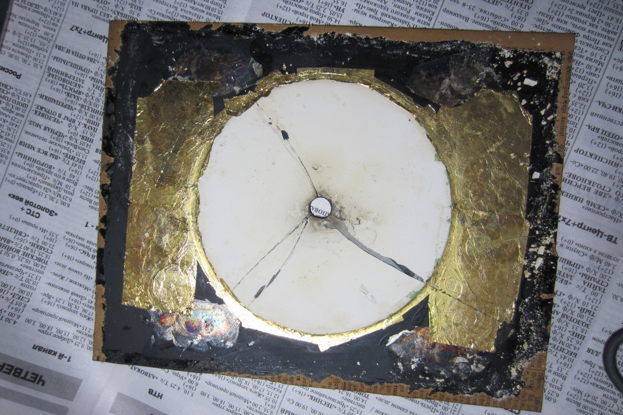

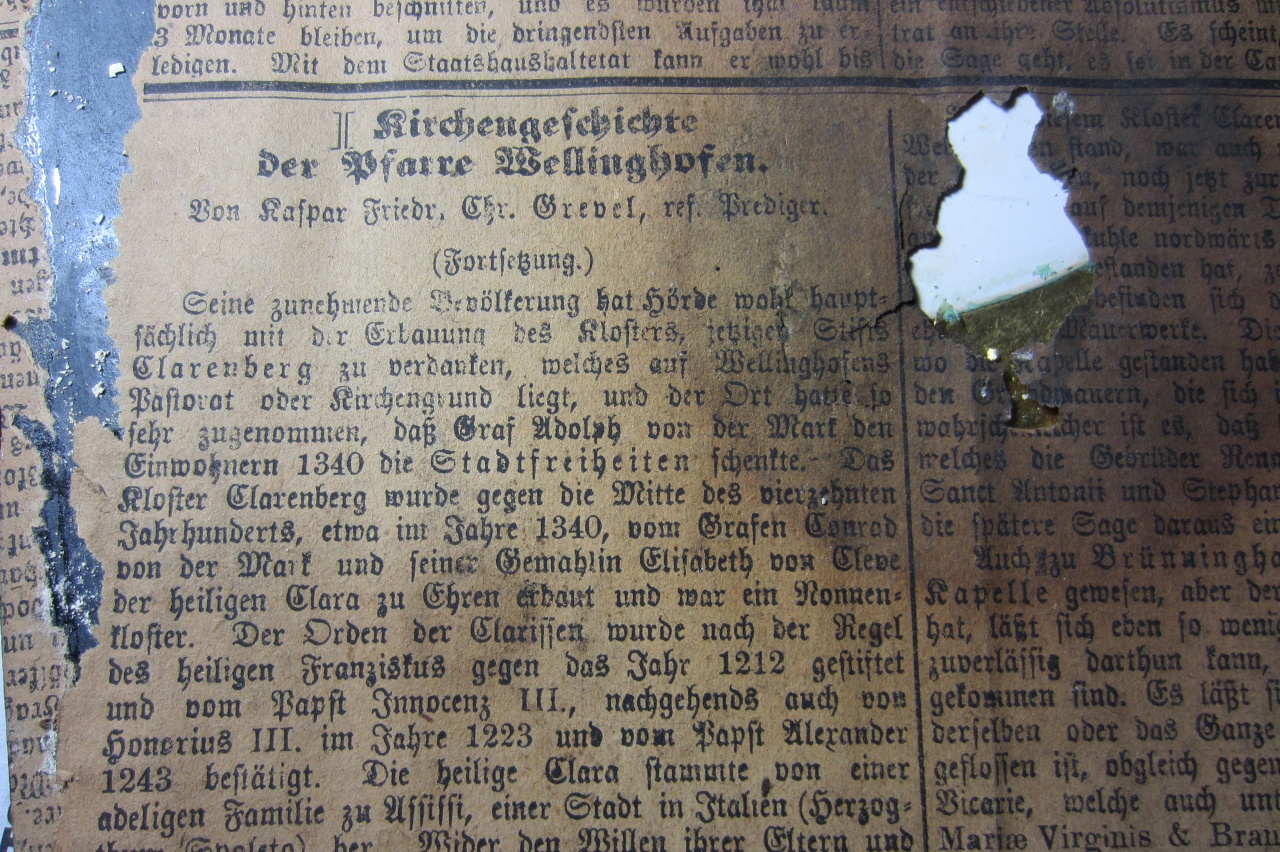

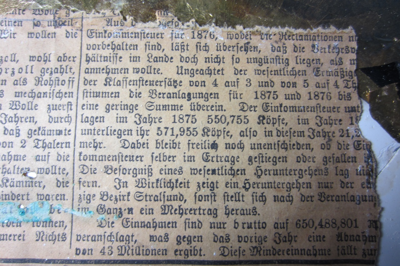

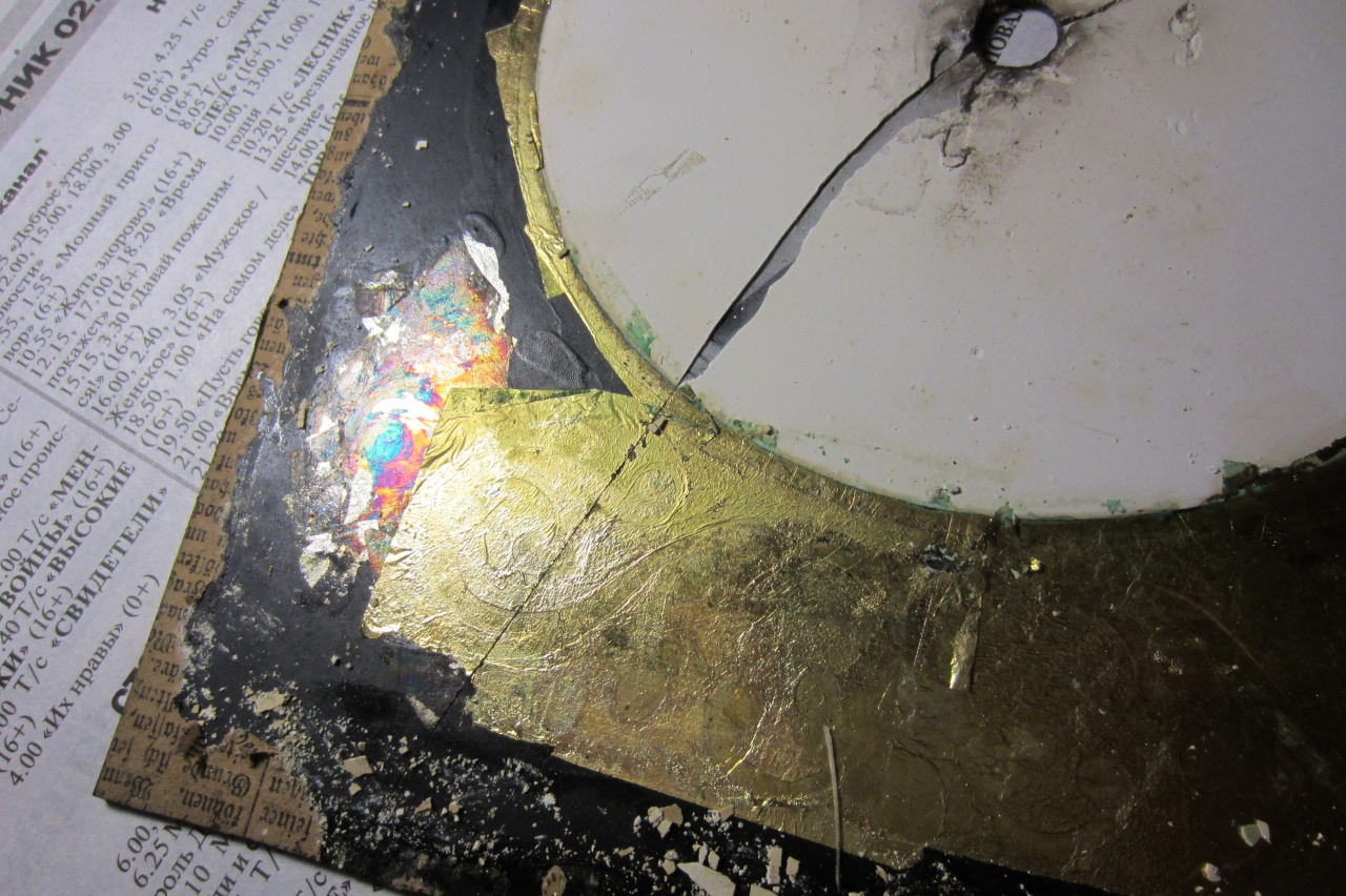

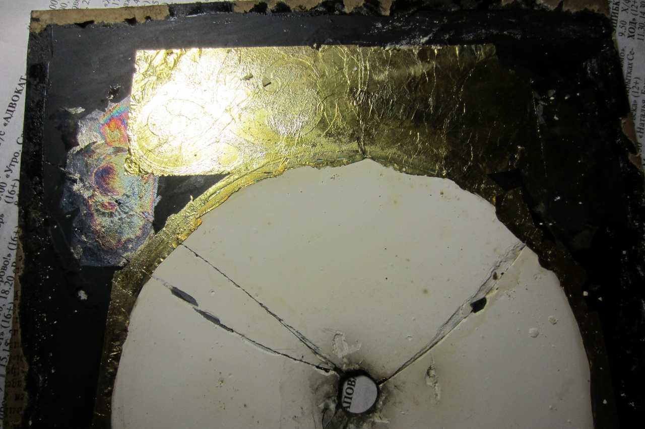

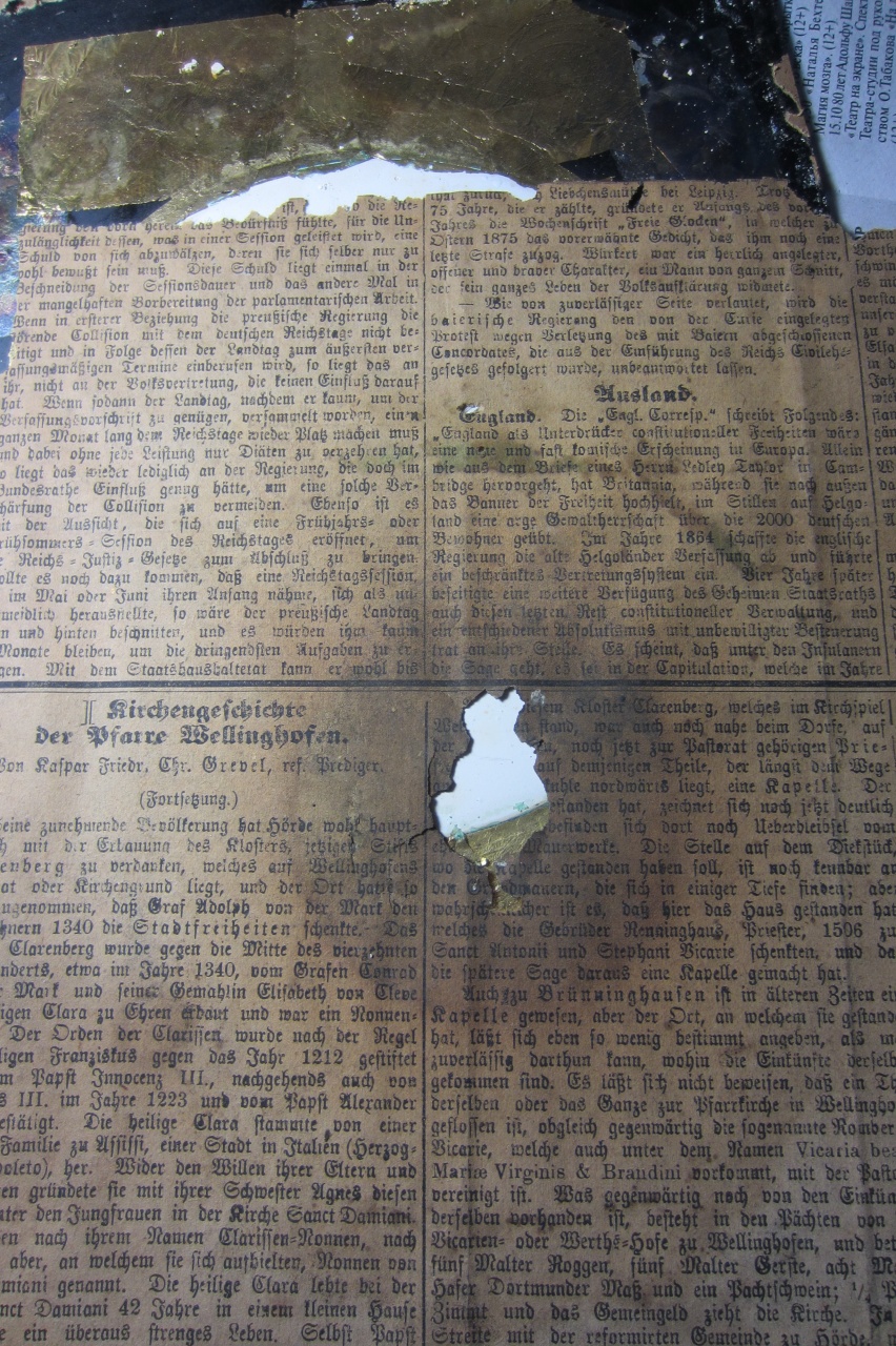

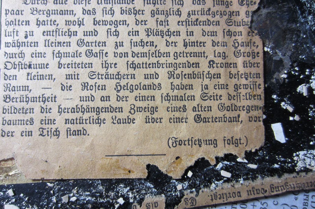

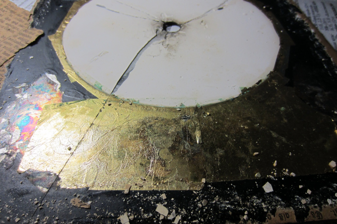

Пришло время заняться циферблатом. циферблат стеклянный и к сожалению имеет трещины. Но я его хочу сохранить, очень красивый. Пусть даже трещины будут видны. На обратной стороне была приклеена бумага, то ли с газеты то ли ещё с чего, на немецком языке. Сняв аккуратно бумагу обнаружил, что при изготовлении циферблата применено сусальное золото и серебро. Подскажите пож-та, чем склеить части? Подойдёт ли для этой цели секундный клей?

Добрый день.
Секундный клей для этой цели вполне подойдёт, нагрузки на стекло нет.
Тут главное убрать грязь из трещин, тогда места склейки будут менее заметны.
Можно также использовать специальный клей для стекла, тот, которым склеивают аквариумы.
А статью из газеты переводить не пробовали?

Заказал клей секундный "стекло" специально для склейки стекла. При склейке нужна либо УФ лампа либо солнце. Статью переводить не пробовал. Но что то про историю и про какого то графа. Далее про какого Вонориуса III и т.д.

Сообщение от arhistratig Посмотреть сообщение
Не знаю как сейчас в Москве, а у нас тут с солнцем проблем нет, просто девать его некуда.
Жара за 30 , на небе ни облачка.

Сообщение от Сергей Дмитриевич Посмотреть сообщение
Добрый день.
Сергей Дмитриевич, сейчас аквариумы склеивают обычным силиконом. Вернее не совсем обычным, а аквариумным, без химии. Недавно клеил сам на 20 литров.

Сообщение от mozart67 Посмотреть сообщение
Я ещё в СССР клеил аквариум белым "Гермесилом". Он обрастал водорослями первым.
Ну вот им и склеить стекло.
Не пойдет. Силикон эластичный и не такой уж незаметный, тем более в аквариуме стыки стенок на силиконе не впритык идут, а с почти миллиметровым слоем силикона в стыке. Так что для вышеуказанной цели к часам не применим.
