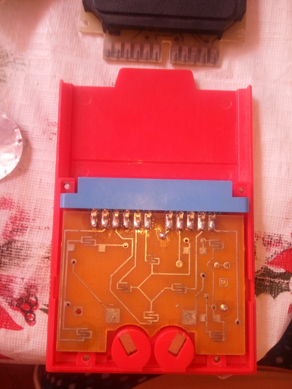

Небольшое техно-порно. Изделие называется ИМ-26. Если есть интерес могу снять подробней.

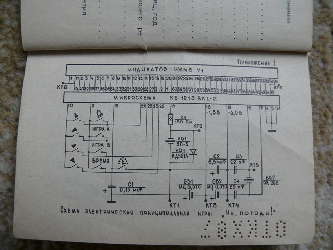

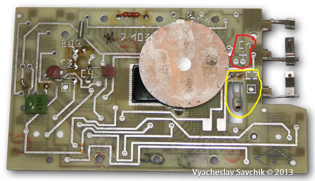

Здравствуйте форумчане. Просветите новичка пожалуйста. Почему на эл. схемах " Ну погоди" , при чём на всех которые удалось найти , указана реальная ёмкость конденсатора С1. Хотя самого этого С1 в плате нет (обведено красным )? И не только у меня . Какова ёмкость конденсатора обведённого жёлтым ? И у кого можно прикупить пресловутые резинки толщиной 3,7-4,0 мм ?

С1 - зелёный КМ с левой стороны платы, его часто ставят там. Проверяется прозвонкой на выводы кнопки сброса. Ёмкость как правило 0.1 мкФ, можно ставить до 1 мкФ, но при этом запуск после установки батареек будет происходить через 5-10 секунд.
С2 - электролит или тантал, обычно 3.3..4.7 мкФ, изредка встречается до 10 мкФ.
