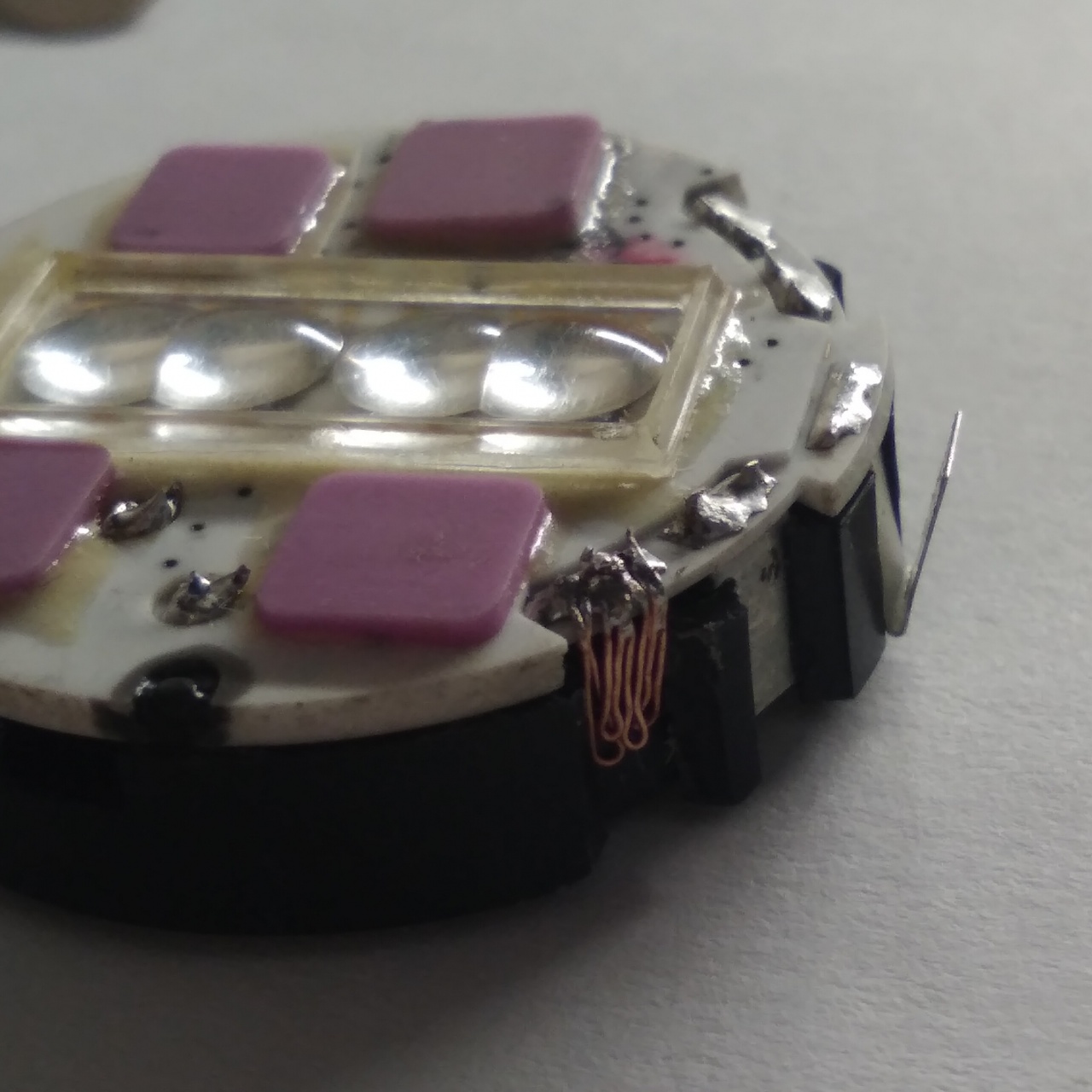

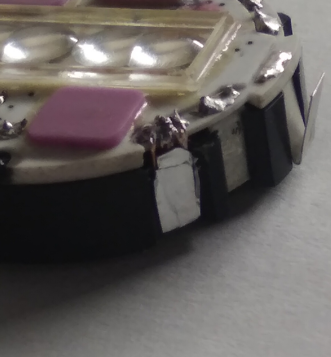

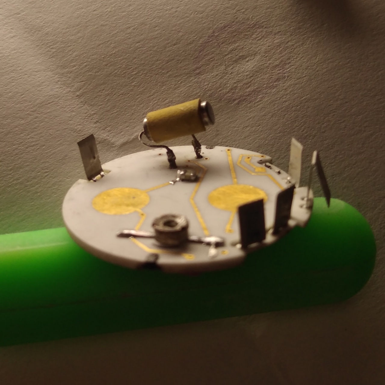

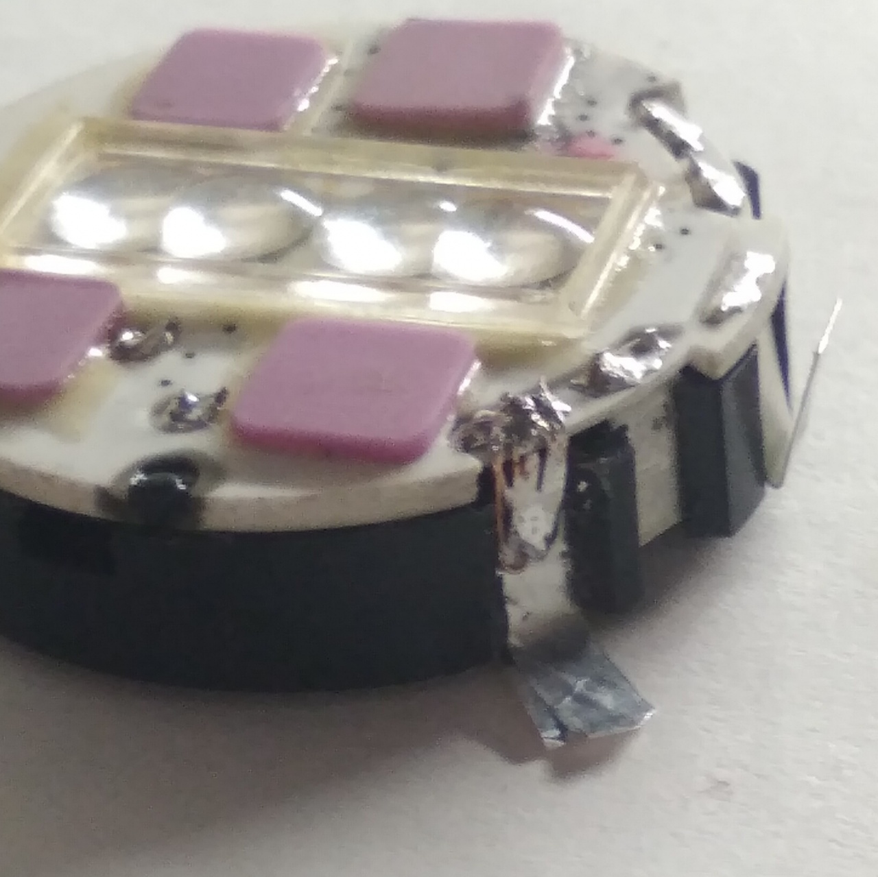

В общем добился я того, чтобы они пошли. Ещё раз перепаивал кварц, поставил другой. Заодно пропаял ножки с другой стороны. Ещё окончательно отвалилась "ножка" контакта на кнопку указания времени. Починил её не совсем красиво, но как смог. Припаял кусочки тонкой медного проволоки, затем загнал длинный кусочек фольги между ними и пластиковой обоймой, затем загнул фольгу сверху, как бы накрыв проволоку. Вроде сперва все работало хорошо, настроил время и дату. Спустя какое-то время при нажатии кнопки указания времени начало с мерцанием проскакивать показание даты. Иногда вместо времени сразу высвечивается дата и потом либо остаётся высвечивая дату, либо при повторном нажатии снова мерцанием меняется на время или потухает. В общем похоже на замыкание контактов кнопок. Или что это может быть точнее?

Фольга подкорачивает на корпус, её надо загнать существенно глубже в паз.

Одного не пойму,зачем понадобилось так издеваться над бедной платой,когда можно было найти более изящное решение - взять старую компакт кассету по типу МК60-1 с сэром Элтоном Джоном (ТДК\сони\дэнон если не жаль) или подобным "деятелем" вытащить оттуда прижим плёнки с бархоткой(он как правило из тонкой бронзы сделан,реже из латуни) и сделать(вырезать) из него контакт по образу и подобию рядом стоящих(не сломанных) на плате......да и запаять аккуратненько вместо сломанного.....

Фольгу убрал, проблема исчезла. Весь день носил часы, все было в порядке. Сейчас пришёл домой, смотрю - часы не работают. Открыл крышку, ещё раз прижал батареи перемычкой - заработали. Только теперь та же проблема, но уже с кнопкой показания даты - когда нажимаю, то высвечивается сперва время, при более сильном нажатии - дата, отпускаю - либо время остаётся, либо пропадает. Теперь, так понимаю, коротит кнопка даты, но там ничего не паял, контакт заводской, чистый, в хорошем состоянии.

Эстетика сейчас для меня не важна, мне сперва нужно убедиться, что плата целая и часы работают нормально. На будущее учту совет с кассетой

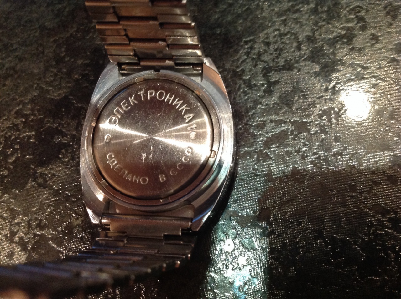

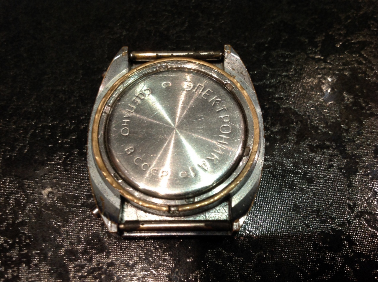

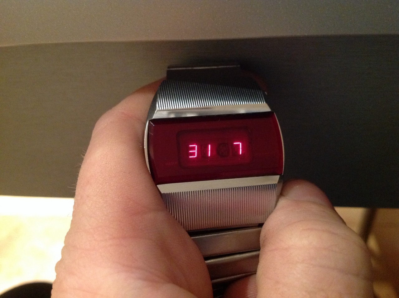

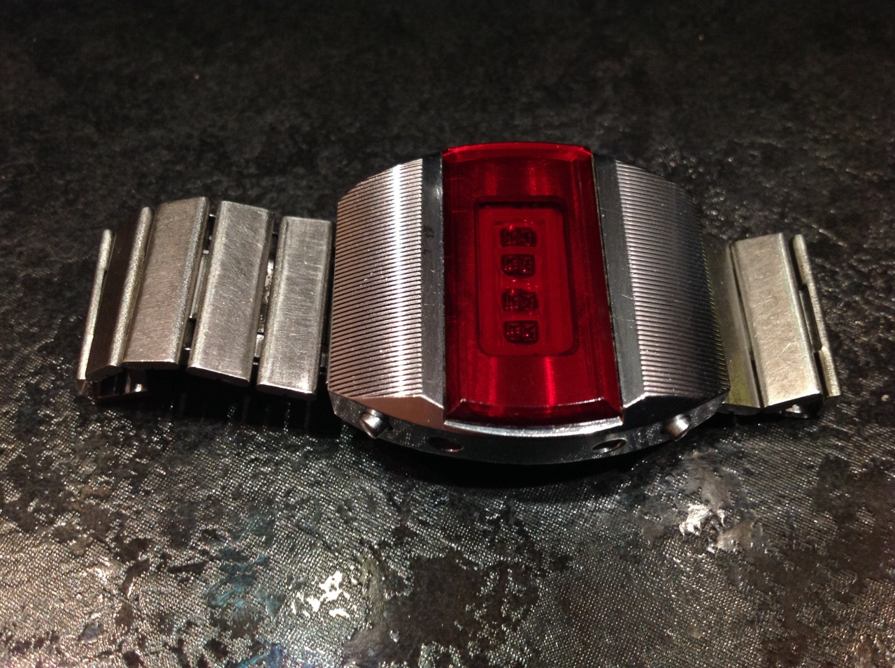

Хочу показать свои часы. Достал их из шкафа. В 80х их подарили отцу. В 90х я сам поносил их. Вот теперь всплыли. Поставил туда пару старых батарей, работали, но не корректно - светилась и не гасла одна цифра. Поставил новые батареи - Часы пошли. По случаю, купил на Авито новый корпус, теперь наслаждаюсь
