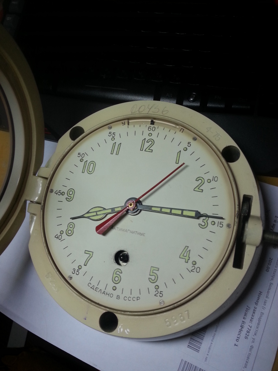

часики, 4-75, из последних, "люксовых". антимагнитные, экран приставного хода есть, и коробочка на нем.
отмыты, полировка оргстекла, полировка ободка. по корпусу коцки, подкрашу позже. Секунда откушена до меня.

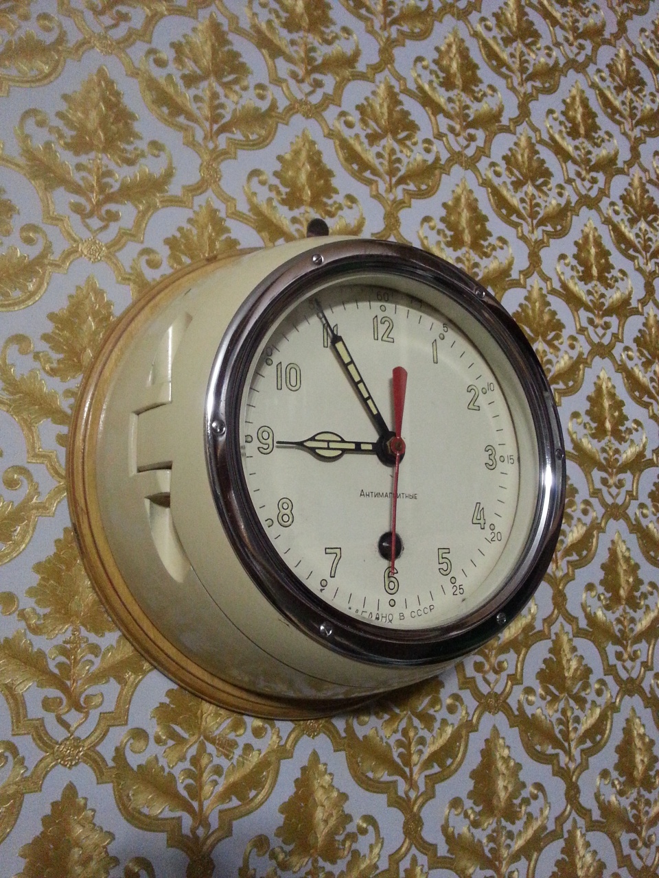

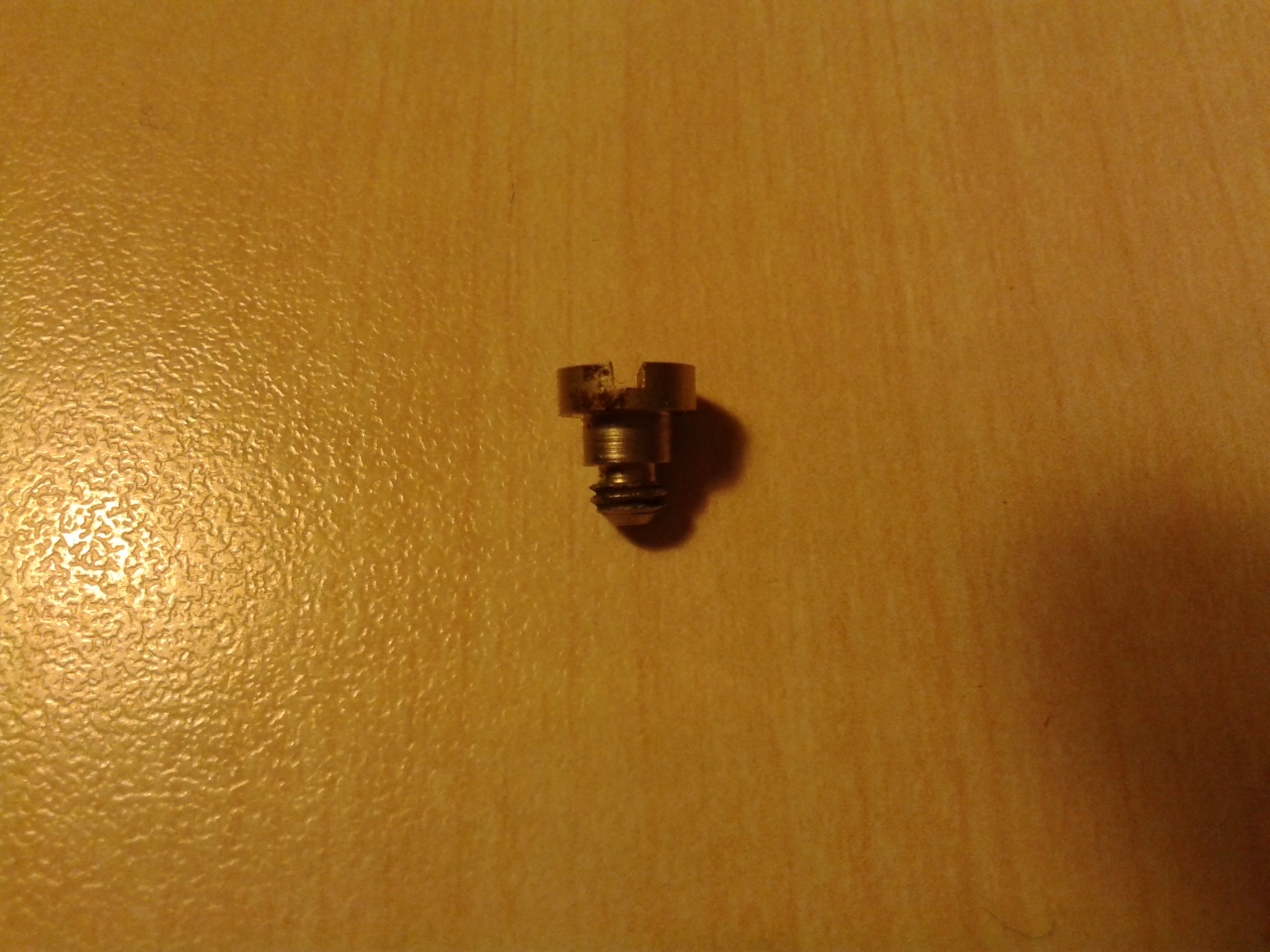

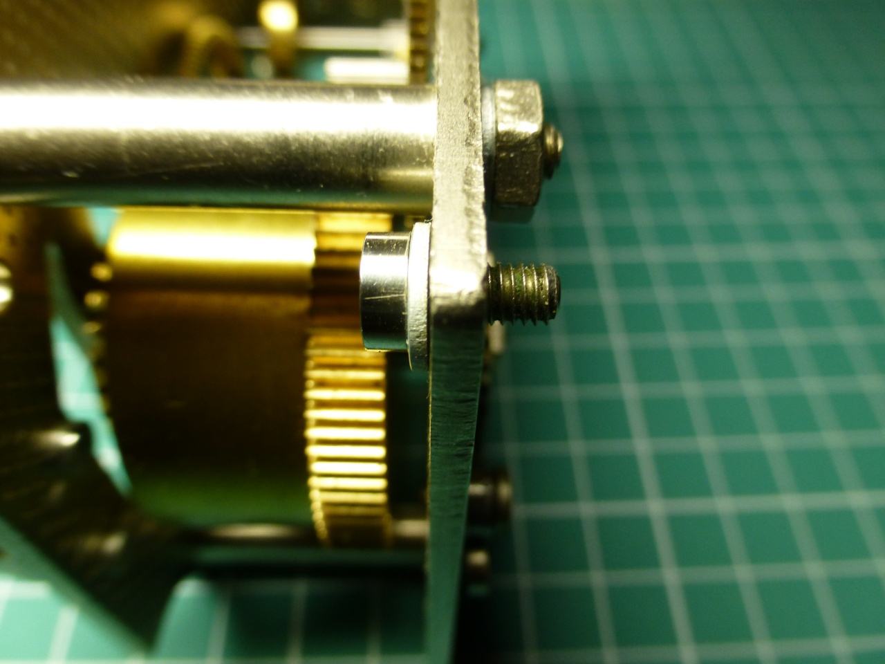

5ЧМ
Вот такие замечательные часики попали ко мне. Сосед пытался сдать бронзу металоломщикам. Еле отбил часы. Небольшой ремонт и регулировка и все пошло как надо. Вот только болты крепления меха к корпусу приколхожены от чего угодно. Только один родной. Может у кого есть 3 штуки из резерва ставки? Буду крайне признателен. Болтик и место, куда его вворачивать нужно, на фото. Он не простой, но и не золотой))). Спасибо.
Название: Часы судовые в бронзе    (13).jpg
ID:	2081686   Нажмите на изображение для увеличения
Название: Часы судовые в бронзе    (15).jpg

Это родной, но он крепит рычаг регулировки хода. Винты крепления механизма длиннее.

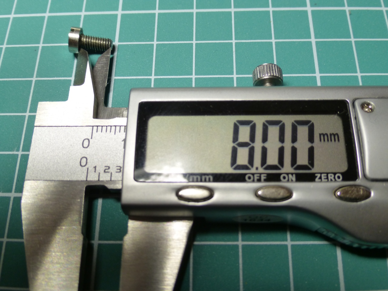

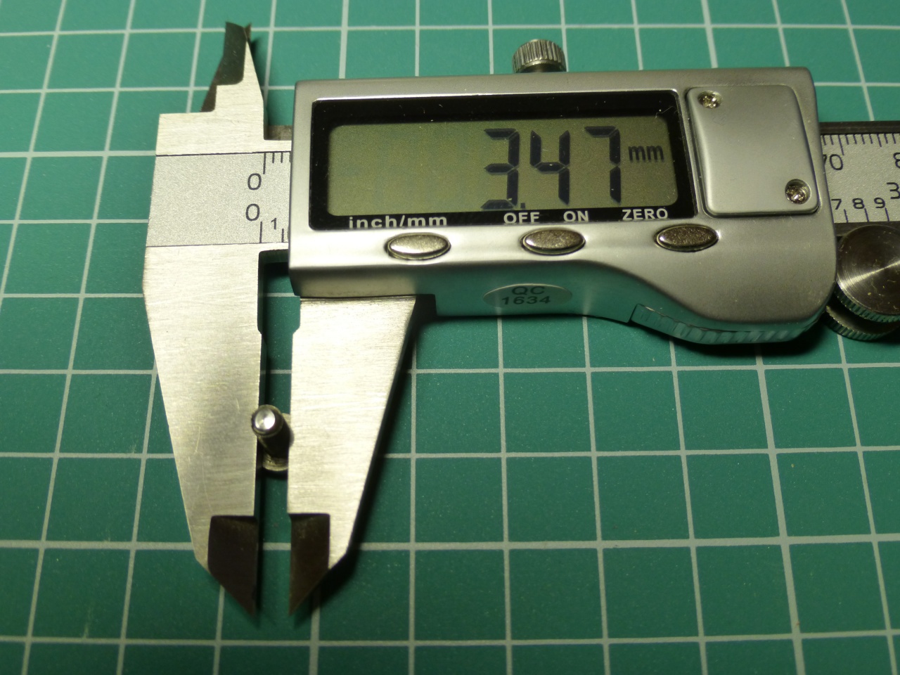

[quote=Samler;4700839]...Только один родной.....Он не простой...
Родной винт :метрический М3,5 х 8 с шагом резьбы 0,6 ,не часто встречается
найти непросто, но возможно (запасных к сожалению нет)
ищите по стандарту DIN 84 ,аналог ГОСТ 1491-80 / EN ISO 1207.Шайбу найти проще.

Это нормированный крепёж, его-то как раз просто купить, многие магазины крепежа привозят на заказ хоть несколько штук. Правда надо с продавцом договариваться. Например в Питере в свм.рф такие есть, в разных исполнениях. Думаю и в Мурманске есть подобные магазины.

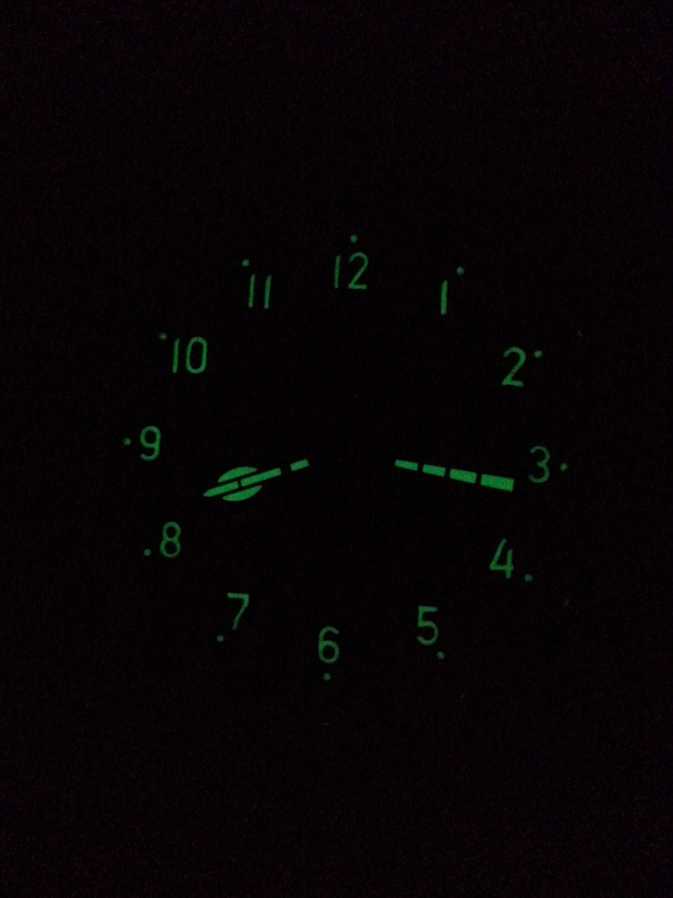

о "плохом" люме в 5-чм..
люм родной, под утро, если присмотреться, видно свечение. 8 часов!!
конечно, свечение яркое угасает быстро.
Кстати, скелетные хуже видны, чем фигурные стрелки. и цифры.
