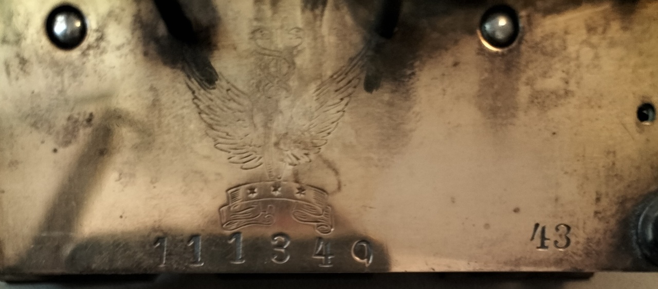

Здравствуйте уважаемые форумчане .Подскажите пожалуйста по году. Прикупил по случаю.Нажмите на изображение для увеличения

Сообщение от yuric 565 Посмотреть сообщение
Здравствуйте уважаемые форумчане .Подскажите пожалуйста по году. Прикупил по случаю.Вложение 3559126
Вложение 3559127
Добрый день!
Это клеймо фирмы C.J.Schlenker.
Самостоятельный период был недолгий (конец 1897 - начало 1899 года). Затем в 1899-ом году была выкуплена Kienzle.
Я не верю, что небольшая фирма за такой короткий период сделала почти 120 тысяч механизмов. У меня в базе самый большой серийный номер 119_821.
Такая производительность была бы на уровне Lenzkirch и даже выше.
Я полагаю, что фирма C.J.Schlenker выпустила в указанный период не больше 30 тысяч механизмов.
Попробую доказать это на примере 2-ого клейма этой фирмы.
Есть клеймо с литерами CJS и без них, последние литеры на серийном номере 26_211.

Полагаю, что Kienzle оставила эту линейку механизмов и после 1899-ого года.
И, возможно, что в какой-то момент у Kienzle с этим отдельным производством было сотрудничество с фирмой Thomas Haller, у которой в начале 20 века зародилось совместная компания с Junghans.
Впрочем для TH брак с Junghans (по слухам) не был счастливым.
В моей достаточно большой базе данных по C.J.Schlenker (240 механизмов) есть огромная дыра между ]74_ХХХ и 100_ХХХ[. Такие пустоты не возникают просто так.
Дальше целых 60 механизмов между 100_ХХХ и 120_ХХХ.

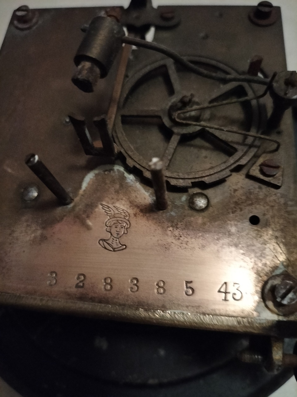

Подскажите по такому клейму года выпуска..

Сообщение от Вася Посмотреть сообщение
Добрый день
День добрый!
Этот механизм сделан в 1927 +- году.

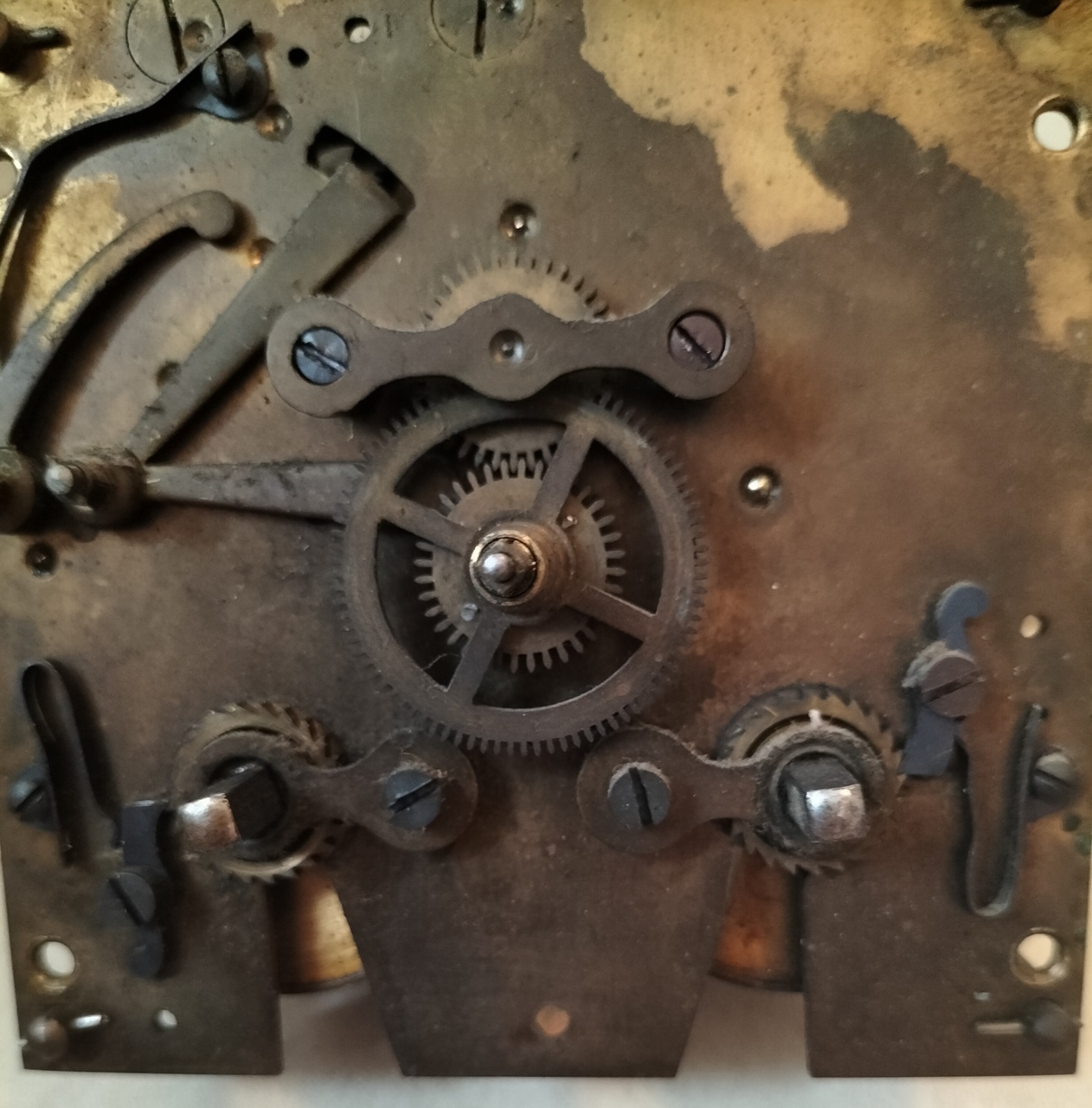

Загружаю фото механизма фирмы Schlenker. В с молнией. Это наследство от дедушки супруги, который был часовщиком-самоучкой. Вы можете подсказать датировку этого механизма? Нам также не известно, родной ли это корпус. Спасибо заранее.

Сообщение от IVS63 Посмотреть сообщение
Уважаемая Татьяна!
Добрый день!
Механизм 1904-1910-ых гг.
Корпус соответствует времени, за исключением "треуголки".
С уважением, Татьяна
У дедушки не было никаких проблем с маслом, заливал не жалея.
На мой взгляд корпус сильно реставрирован, возможно отдельные детали новодельные.
Шпон на дверях, "пирамидка" сверху, верхний фриз и конечно же нижняя часть.
Точёнки и нижняя полка оригинальные.
