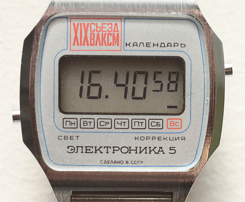

Часы начала 1982 года. Очень забавный дисплей, не встречал раньше такую форму сегментов. Дата отображается надписью DATE.

У меня на одних такой дисплей есть. Тоже очень ранние, с винтами сзади, корпус другого типа с пластиковой стекломаской. И буква D разрезная.
