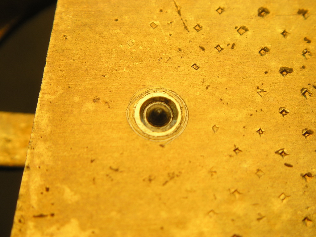

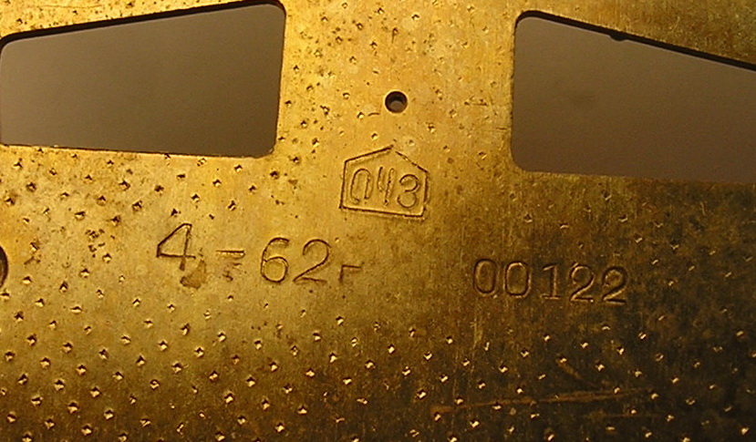

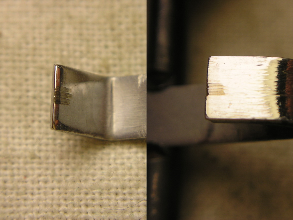

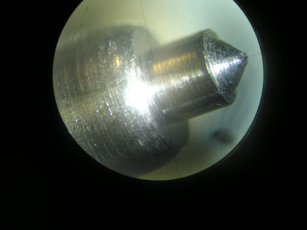

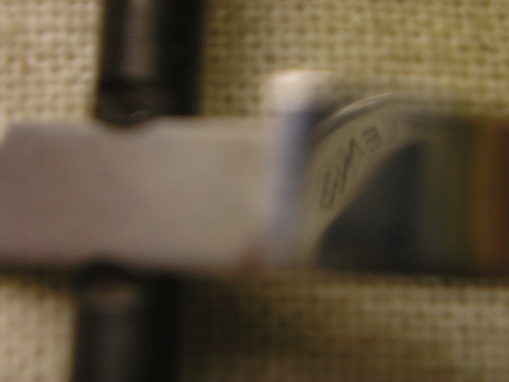

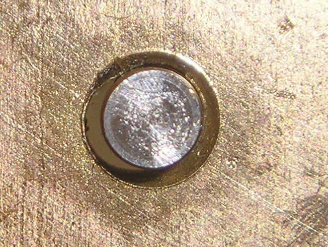

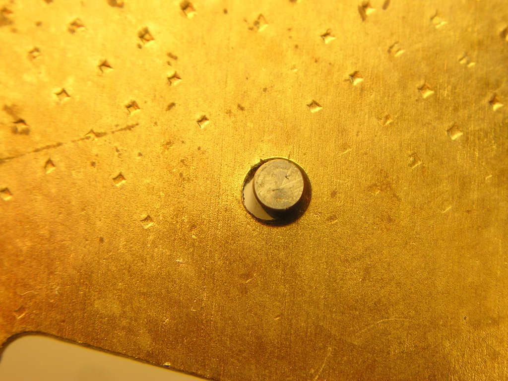

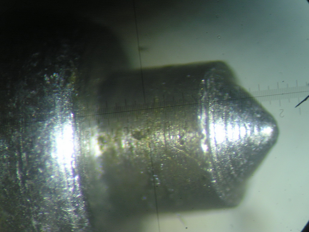

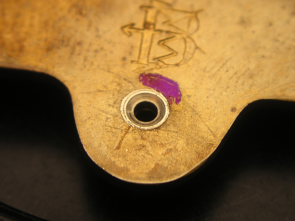

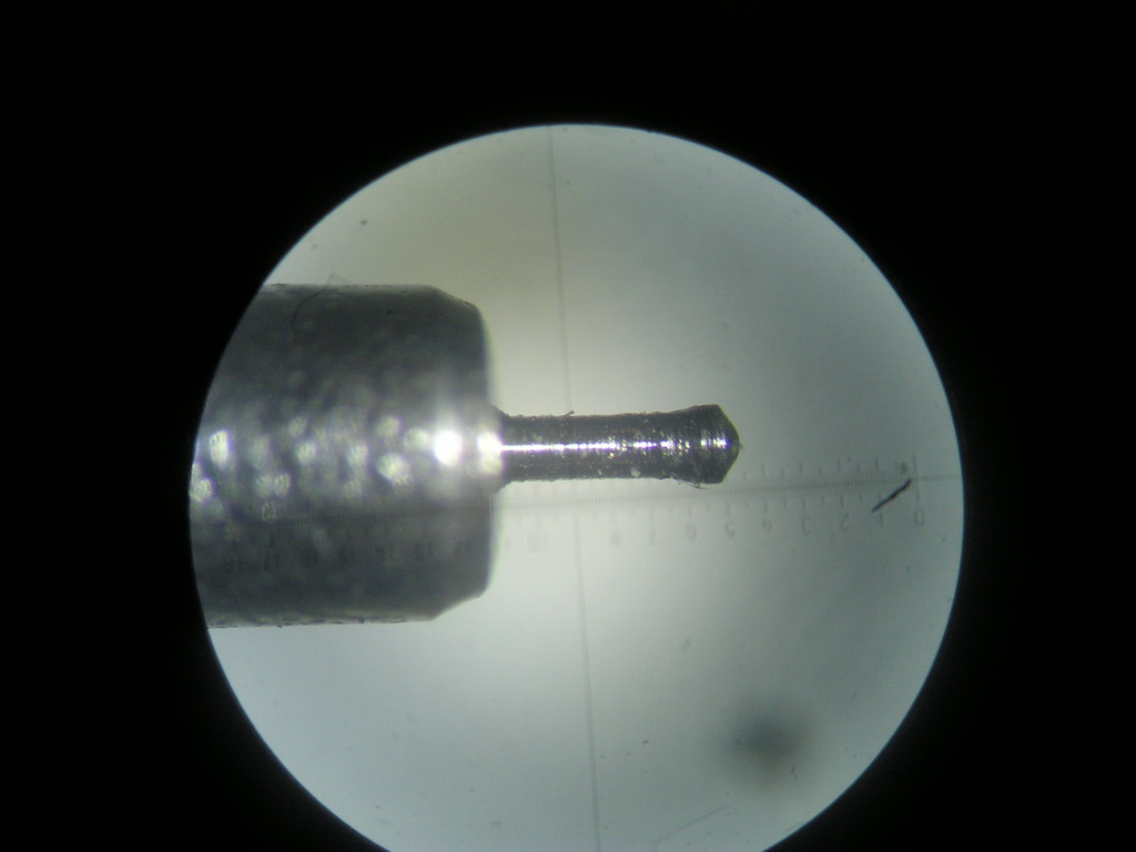

Практически всем Советским часам я видел импортные аналоги, про Орловские настенники не припомню, но думаю разробатывались они не в Союзе. Обратите внимание как изначально обработана цапфа промежуточного колеса боя(на следующем снимке я её исправил), а ведь до последнего они ходили с 1962-го года. Это часы моих знакомых, поэтому я уверен что они работали всё это время, семейная реликвия. По такому ресурсу можно жить, если их сделать как положено, думаю правнукам можно будет передать по наследству. Втулки придётся ставить практически везде.
На предпоследнем снимке фотоаппарат сфокусирован на отражение собственного объектива, а через оди снимок до него на отражении крепления скобы к оси, это после обработки. Последний снимок ось анкерного колеса.
С уважением, Graf.

Ко мне приходили в ремонт настольные "Юнганс" - почти один к одному как первый "Янтарь" с вырезанными платинами. Только не на приставном ходе, а на коротком маятнике. Корпус вообще не отличить. Помните, "горкой" с накладными хромированными цифрами на циферблате единым кольцом. Только там барабаны не полопавшиеся и составной рычаг, который в Орловских лопается, сделан так, что не лопнет. Он там белый весь, а у нас одна часть черная, а вторая - желтая. Вобщем, если бы не усовершенствования, нашим ОЧЗ жить бы и жить.

А вообще, беда Янтарей с половинным боем - тонкие(1,5мм) платины и мягкий металл цапф. Четвертной Янтарь(настенный и настольный) уже намного лучше, толщина платин 2мм и они скреплены 8-ю колонками, образовывая намного более жесткую конструкцию
Да и латунь барахло, за несколько лет изнашивается в дребезги. Как и всё в Союзе, украли хорошую идею (конструкцию), и всё испортили попыткой реализации.
Я использовал Ваше описание чтобы сравнить некоторых Советских часов с западноевропейским, немецким, предназначенных как одноразовые.
В сути я сказал что вина не была у Советских инженеров но в часов который они скопировали.
