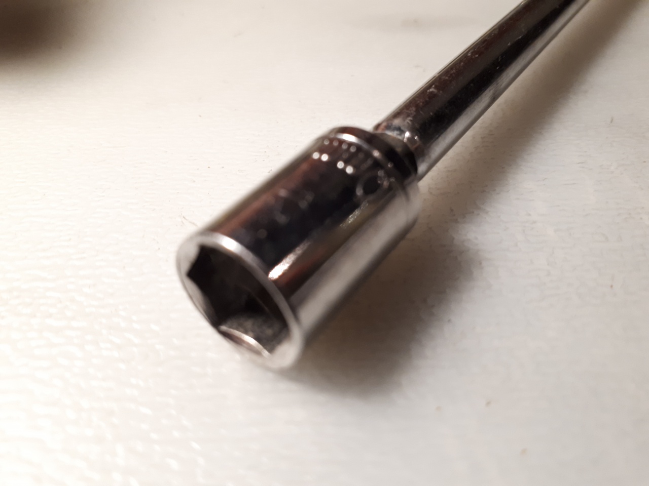

Так я накидным и пользуюсь и WD-40 тоже, сейчас капнул каплю керосина может поможет.

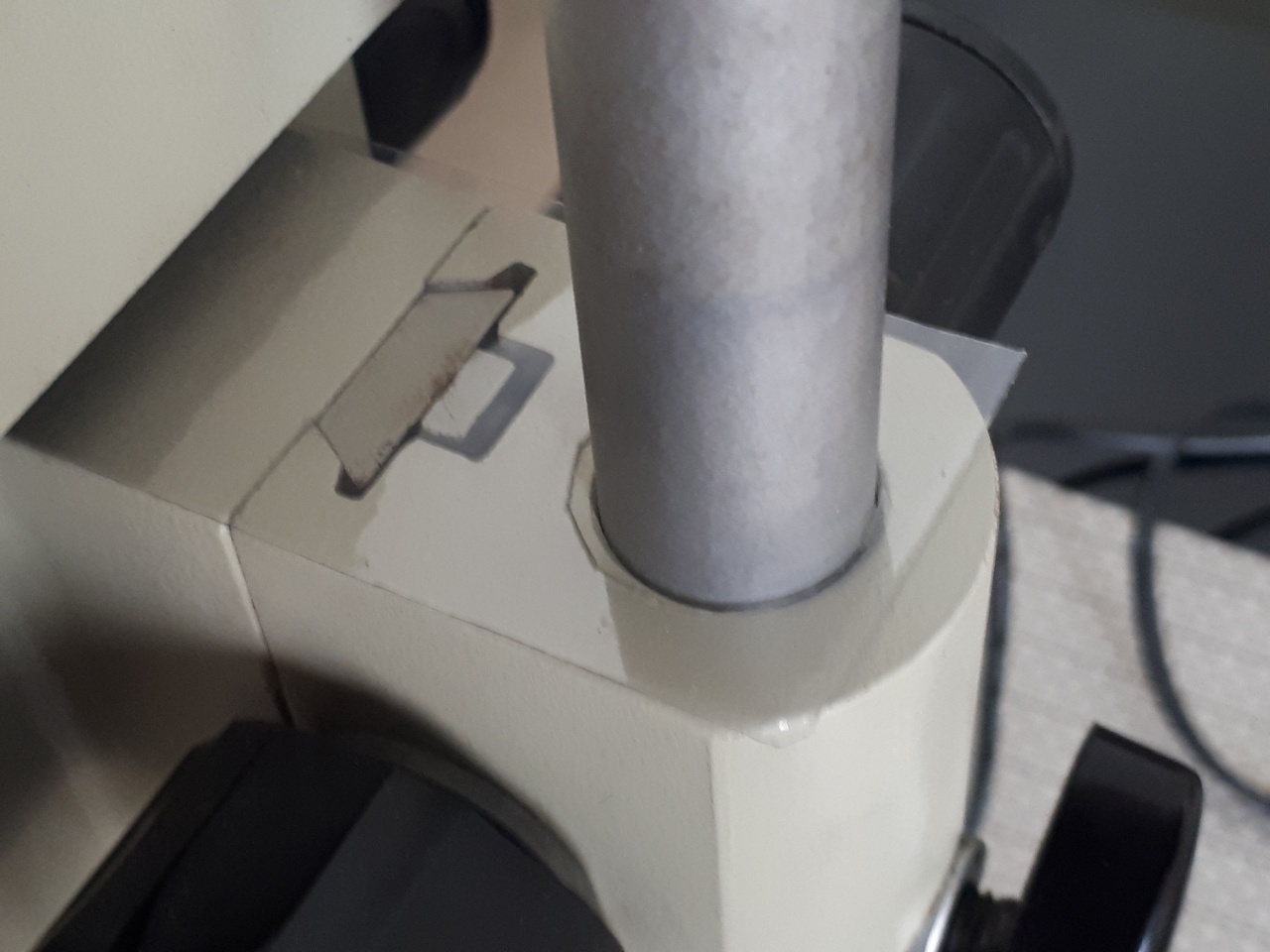

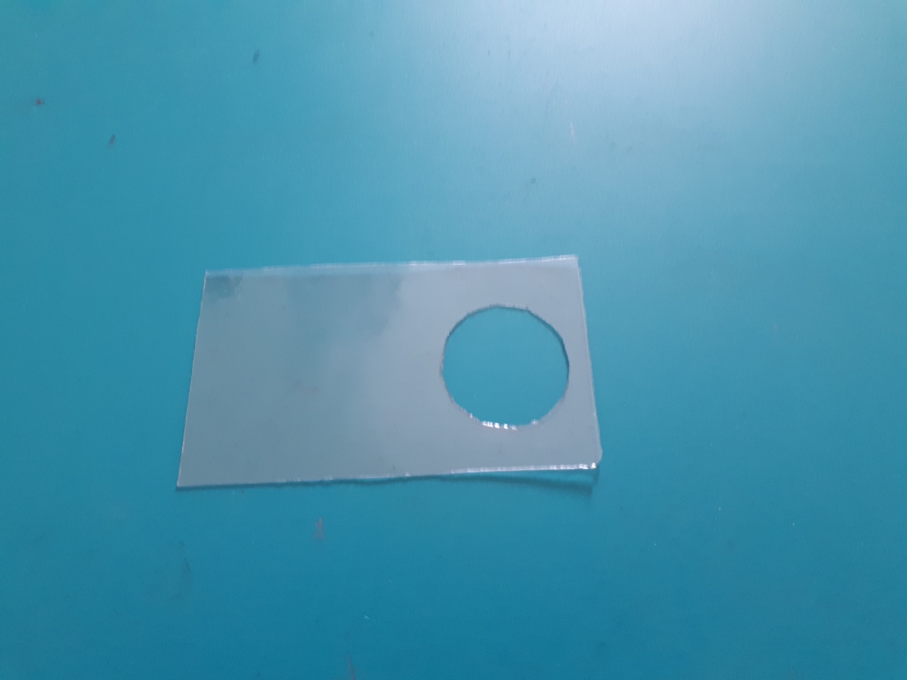

Сегодня закончил переборку микроскопа, все работает, одной из причин выхода из строя вертикальной регулировки микроскопа является попадание пыли и грязи в реечный механизм, гребенка и шестеренка, поидее он ничем незащищен, за пару минут изготовил пыльник помогающий сократить поподание пыли и грязи, все видно на фото.

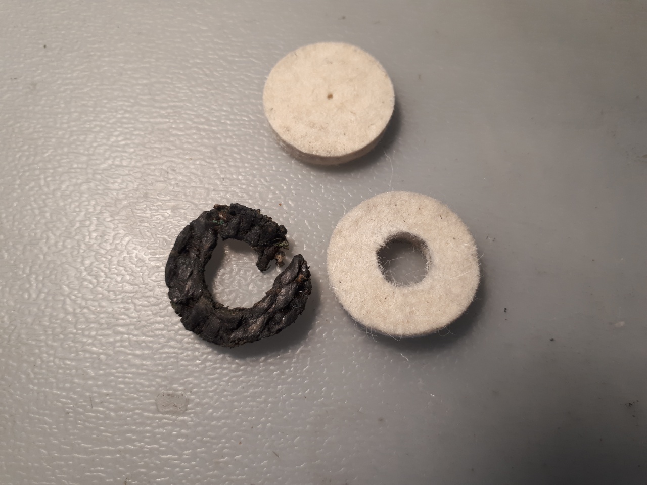

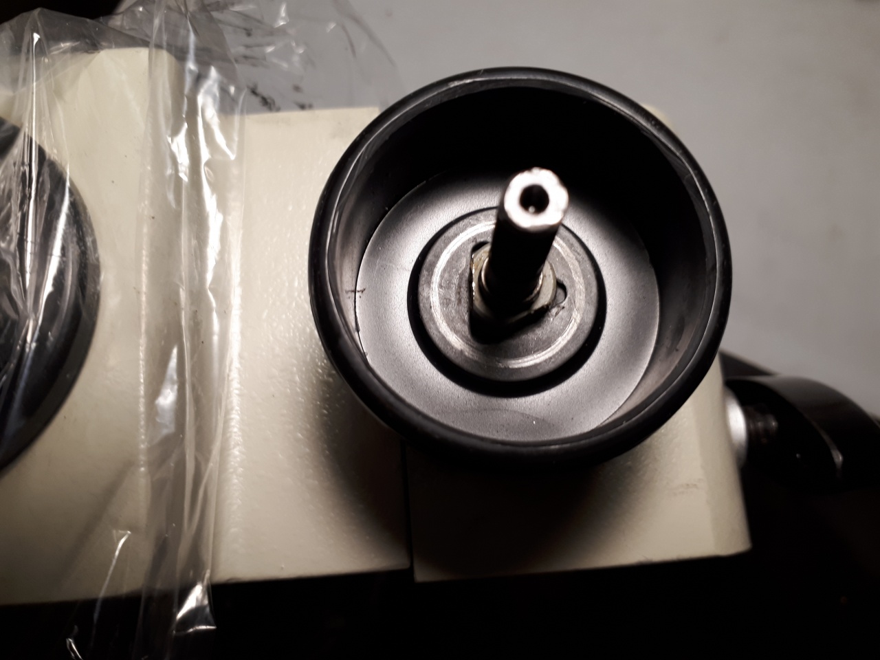

Восстановление фрикционна, может кому-то будет полезно, я заменил рассыповшееся кольцо, войлочным диском от дремеля, внешний диаметр подходит, срезал его по высоте и сделал внутреннее отверстие, на фото все видно.
