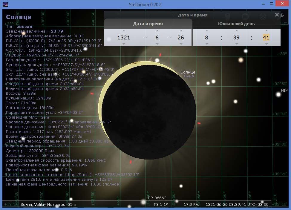

Ещё одна проверка ориентира византийского времени относительно полудня в XIV веке.
В книге Д.О. Святский, Астрономия Древней Руси, 2007, описаны астрономические явления в средние века наблюдаемые в России. Решил найти вторую проверочную точку для подтверждения теории. Нашёл подходящее затмение в 1321 году для Новгорода, стр. 57.
"6030. Кольцеобразно-полное затмение 26 июня 1321 г.
В Новгородской I летописи под 6829 г. читаем: «Того же лета, месяца июня 26, бысть знамение в солнци, пред обеднею: чисту сущю небу, внезапу померче солнце яко на час, и бысть яко месяць 5 ночии, и тма бысть яко в зимнюю ночь, и пакы наполнися помалу; и ради быхом».
В Новогородской II под 6829 г.: «Месяца июня 26, в 3 час дни, погибе солнце и бысть аки двою дней месяць, и тма бысть аки в зимнюю нощь, и по едином часе паки наполнися, и ради быхом».
Почему выбрал июнь, да потому, что в этот месяц максимально различается византийское время с нашим, да ещё есть возможность проверить вариант возможности присутствия интервала 15 9, а то в предыдущем сообщении про 12 век его отрицали, а в часослове 15 века он есть.
Стеллариум: Великий Новгород, 26,06,1321, 8:39.
1 косой дневной час равен 15/12=1,25ч
Стеллариум : от полудня до максимальной фазы затмения 12:58 - 8:39 = 4:19 = 4,31666666666666666666666666666667ч или 3,4533333333333333333333333333333 в косых часах.
Максимальная фаза будет видна в 2,5466666666666666666666666666667 в косых часах. т.е. в третьем часу, но не в 3 ровно. А если косой час был бы меньше, то результат был бы хуже, тут хотя бы за половину часа перевалил и может говорили без скольких-то 3.
А вообще в этих данных из летописей полно ошибок наблюдается, полистав эту книгу. Может и я ошибаюсь.

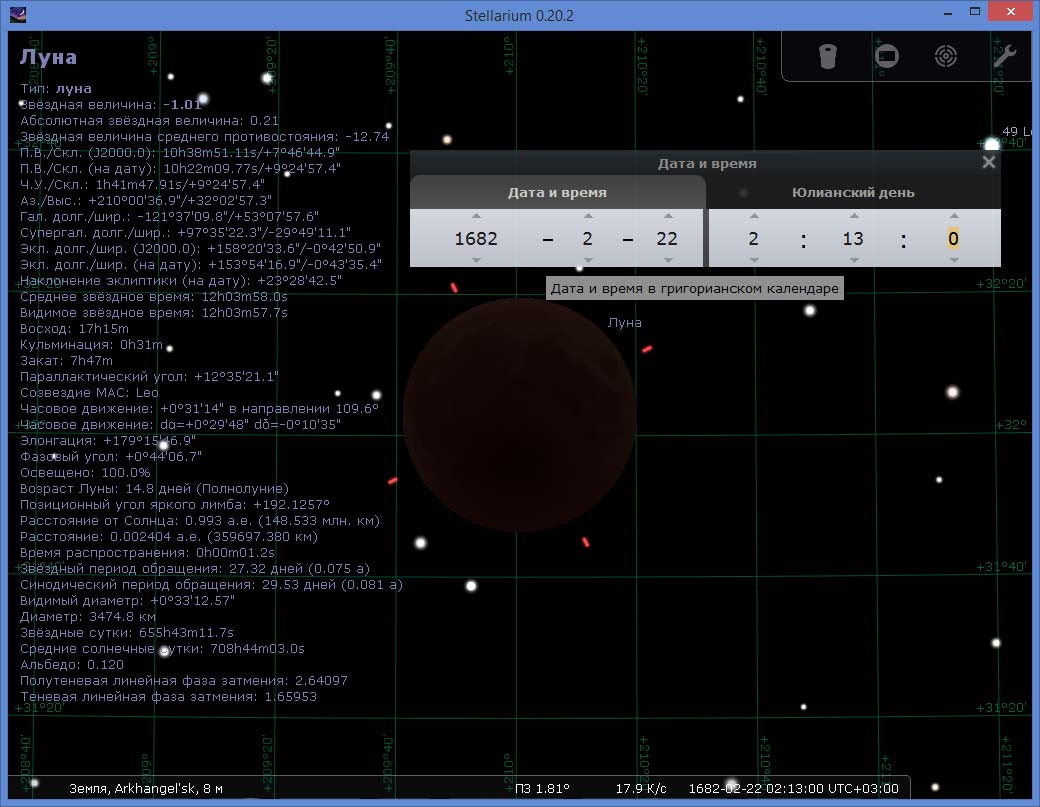

Следущее затмение лунное 12 февраля 1682 года отмечено в Двинской летописи, стр. 43 {80 по файлу} или см. вложение "1682летопись".
Стеллариум 22 февраля 1682 года , Григорианский календарь, начало затмения 0:28, начало полной фазы 1:25, максимальная фаза 2:13, конец полной фазы 3:02, конец затмения 3:59, полдень 12:33, полночь 0:33, продолжительность дня 9:11.
Расчитал в "московских" и "византийских" часах.
По "московским" часам интервалы на 12 февраля 10 14.
Начало затмения 0:28-0:33=-0:05 относительно полуночи или 7-0:05=6,9166666666666666666666666666667ч по московским часам.
Начало полной фазы Стеллариум 1:25 тогда от полуночи 1:25 - 0.55 = 1,41666666666666666666666666666667-0,55=0,86666666666666666666666666666667ч
тогда по московским часам = 7+0,86666666666666666666666666666667 = 7,86666666666666666666666666666667ч по московским.
От полуночи до максимальной фазы 2:13 - 0:33 = 2,21666666666666666666666666666667 - 0,55 = 1,6666666666666666666666666666666ч., 14/2 = 7 тогда максимальная фаза по московским часам будет 7 + 1,6666666666666666666666666666666 = 8,6666666666666666666666666666666ч.
Конец полной фазы от полуночи 3:02 - 0:33 = 3,03333333333333333333333333333333 - 0,55 = 2,4833333333333333333333333333333ч., по московским часам = 7+2,4833333333333333333333333333333 = 9,4833333333333333333333333333333ч.
Конец затмения от полуночи 3:59-0:33=3:26, по московским часам 7+3:26=10:26.
По косым часам февраль интервалы 11 13.
1 косой ночной час равен 13/12=1,0833333333333333333333333333333ч.
Если московских часов не было:
начало затмения 6,5+(-0:05/1,0833333333333333333333333333333)=6,4230769230769230769230769230769 косых часа,
начало полной фазы 6,5+(0,86666666666666666666666666666667/1,0833333333333333333333333333333)=7,3 косых часа,
максимальная фаза 6,5+(1,6666666666666666666666666666666/1,0833333333333333333333333333333)=8,0384615384615384615384615384615 косых часов,
конец полной фазы 6,5+(2,4833333333333333333333333333333/1,0833333333333333333333333333333)=8,7923076923076923076923076923077 косых часов,
конец затмения 6,5+(3,4333333333333333333333333333333/1,0833333333333333333333333333333)=9,6692307692307692307692307692309 косых часа.
Итак, как мы видим по лунному затмению с оговоркой, что фразу из летописи "и с девятого часа с другого края ...", будем понимать как "после девяти часов", что "московские" часы хорошо ложаться под описание затмения. Косые же часы имеют нестыковку во время начала полной фазы {7,3 к.ч. при указани в тексте 8 часов}, что говорит о том, что в 1682 году в Архангельске применяли постоянные часы.
