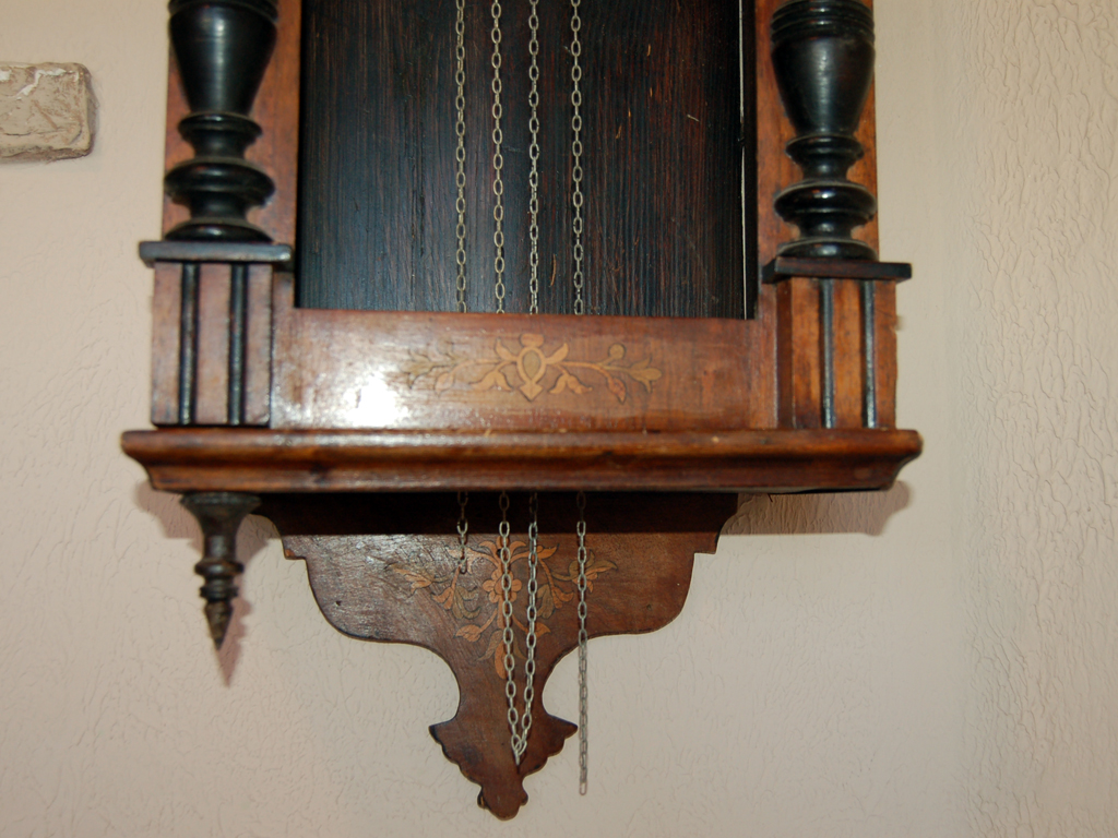

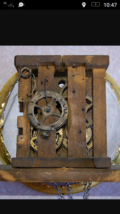

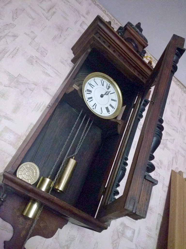

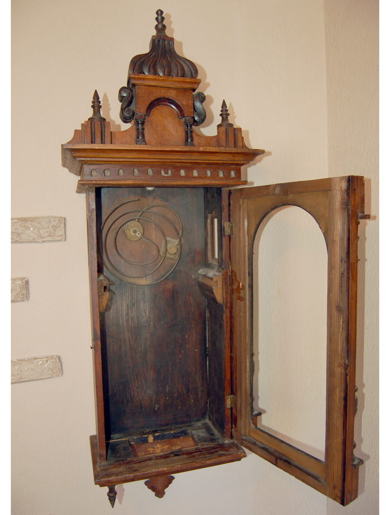

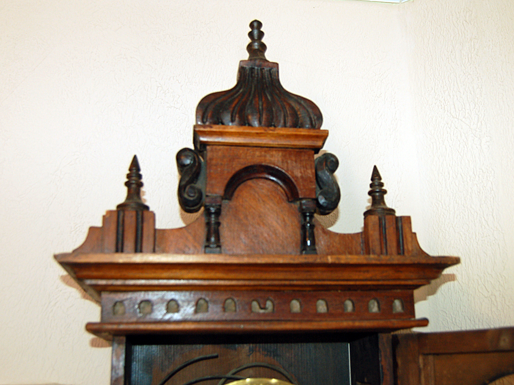

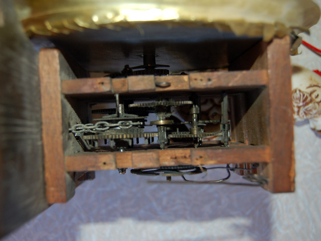

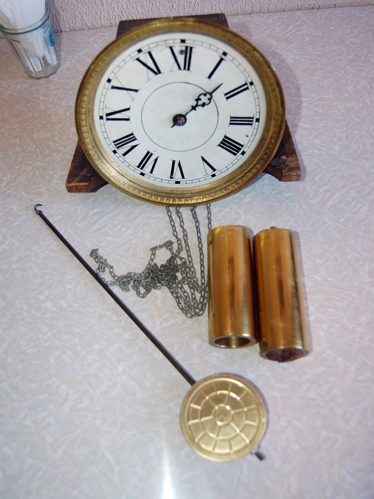

Подскажите, правильно ли я отнёс эти часы к русским? Некоторые детали напоминают Г.Мозер . На платинах выбиты цифры 24 и 25.
Кто производитель? Каким годом их можно датировать?
Вопросов ещё много, но пока прошу ответа на заданные.
с Уважением.

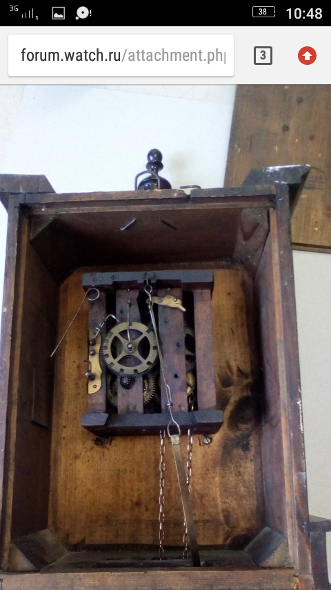

Сообщение от Wasisualii Посмотреть сообщение
Кто производитель?
Василий добрый день !
Корпус этих часов русской работы , а вот механизм на деревянных платах шварцвальдский , производителя в данном случае установить
не представляется возможным
С уважением Александр.
Хотя, вот сейчас сравнил Ваш механизм со своим
Хаасом , всё одинаково.
На Вашем проглядывается очертания в виде зайчика
под мост анкерной вилки , и характерный мост боя.

Спасибо Александр!
Механизмы действительно очень схожи. Теперь вижу, сколько всего не хватает... как можно просить Вас, снять мерки с моста и зайчика, придётся выпиливать вряд ли удастся найти донора. Ещё если можно, интересует длинна цепи и вес гирь. У меня одна гиря немного длиннее, но почему то в неё забили три прута стальных, весьма утяжелив. Маятник видимо самодельный, как будто из алюминиевой коробки от пудры, стержень только похоже родной. Гонг тоже вижу не родной, но думаю оставить, пока не подберу русский, отверстия под него сохранились.
Можно видеть ваши ходики в анфас, вижу там точёнку в виде пешки , на моих точёнки тоже "шахматные", в форме слонов.

Василий, ниже тема про Хаас :
http://forum.watch.ru/showpost.php?p...2&postcount=41
------- ДОБАВЛЕНО ЧЕРЕЗ 16 МИН --------
У Вас там на вскидку треть механизма отсутствует,
Конечно можно проявить героизм , и всё восстановить - но надо ли ?
Наверное проще купить такой комплектный механизм , не редкость и стоит недорого.
Гири и маятник у Вас не родные , на таких часах обычно стоят гири весом порядка 800 гр. Свинец в латунном стакане (у Вас современная толстостенная труба) , эскизы мостов могу сделать , если решите восстанавливать , но только после праздников.
С уважением.
Таких механизмов и сейчас можно найти немало, есть смысл поискать.
А гонг у Вас от ленцкирха с самодельной спиралью
