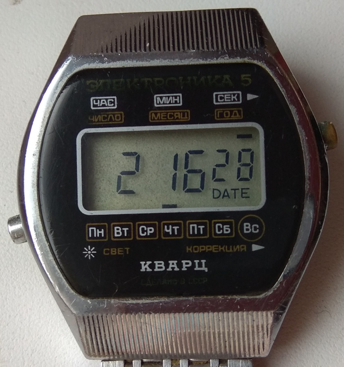

Несколько дней наза проверял все мои электронные часы на точность. Победитель неожиданно Электроника 5, на фото 1984 года выпуска, имеющая -0,05 с в сутки при комнатной температуре +24. Возможно за 34 года непрерывной работы кварц так удачно деградировал.
Аутсайдеры Casio F-201WA (+0,9 с/сут), Casio DB-36 (+0,8 c/сут). SKMEI 1381 (черные) (-1,00 с/сут) и другие SKMEI до +2,5 с/сут.
Дык если там ЦНХ и вы сделали натройку - чего ж неожиданного?

Дык если там ЦНХ и вы сделали натройку - чего ж неожиданного? А на руке не 36... Протрек обычно показывает 32, кажись
Нет там ЦНХ. Более того, в этих часах, как я помню, нет даже микроконтроллера - жесткая логика. 1984 год, какой ЦНХ в те времена? В 1985, если не ошибаюсь, в журнале Радио, был анонс часов с ЦНХ. На руке со стороны металлической крышки при плотном контакте именно +36. Если часы свободно болтаются, то 36 не будет.

Ну я точно не помню в каком году у меня были часы с ЦНХ, но так где-то 84-87. Может, 86-й... Ну не суть. Что ж, повезло Электронике, разделяю ваше удивление
