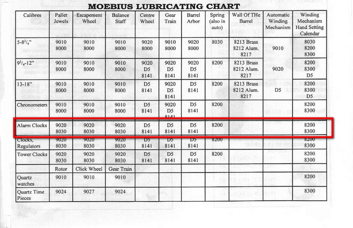

Человек спрашивал, которое масло надо использовать в будильники, вместо отечественного МБП-12, нажмите здесь.
В будильниках я бы не советовал использование масла 9010, но только 9020, или еще лучше минеральное масло 8030. Как это показано и рекомендовано в таблицы ниже.

Название: Moebius Oiling Chart 01m.jpg
