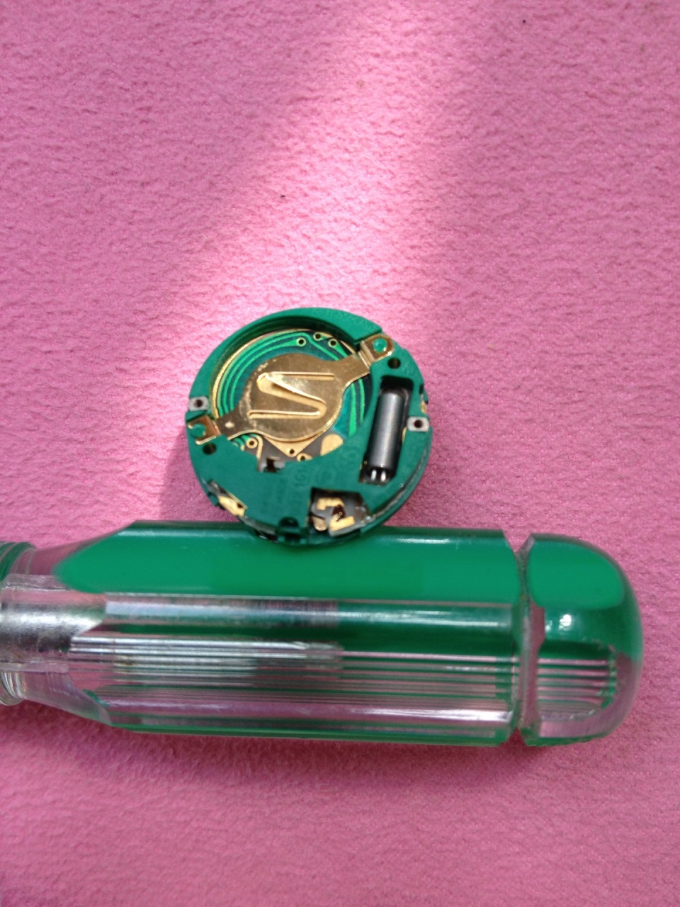

Доброй ночи фото с телефона, как реализовано Я уже написал на фото видно отверстие в центре которого видно часть рычажка ,который держит вал заводной головки. когда нажимаете или оттягиваете заводную головку её вал на котором канавка вокруг оси в ней находиться рычажок у которого лапка ,а кончик этого рычажка находиться в отверстии , если это отверстие поделить на четыре сектора то два из них напротив друг друга имеют контакты кнопок.
то есть кончик рычажка дотрагивается до одного контакта или до другого,а так он по центру находится. На фото 3 видно ,под цифрами 932, паз на валу видно , нажмите на увеличение ,Я на всякий случай с телефона посмотрел ,отверстие с контактами видно хорошо.
Изначально Я думал что головка поворотом из центрального положения влево или вправо переводит часы или минуты, а исходя из функций этого не достаточно вот и реализовали две кнопки таким вот интересным вариантом ,между прочим очень эстетично и практично. Лучше фото сделать не могу,нет инструмента,фотоаппарата.

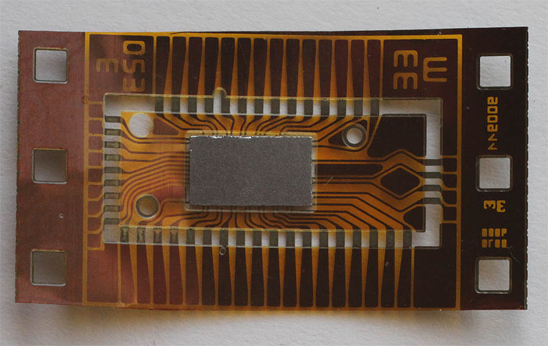

Продолжаем микро-тему
ESA 944.111
Макро чипа ESA 946.921 (см. сообщение 111)
Еще снимки микросхем.
Несколько макро одного чипа:

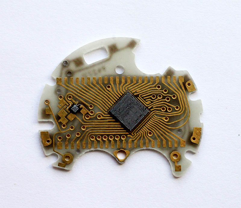

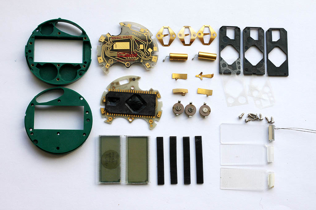

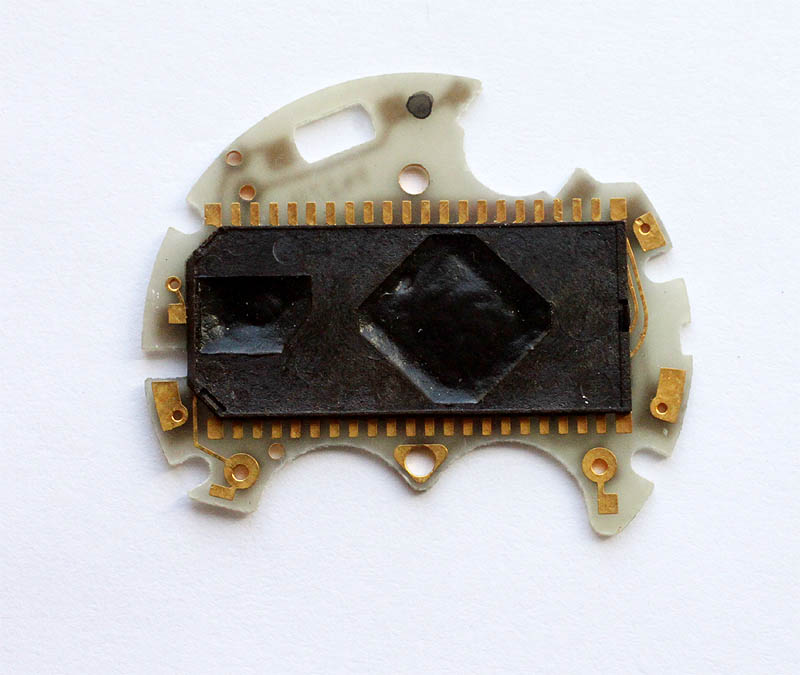

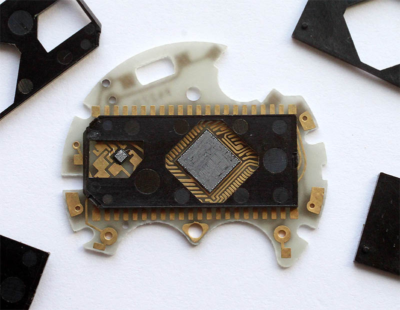

Делаем блок микросхемы своими руками. Устанавливаем чип, распаиваем его ультразвуковой сваркой с помощью алюминиевых проводков, устанавливаем защитную рамку и заливаем чипы компаундом, чтобы защитить их от атмосферы.
Готовую схему с чипами готовим под распайки компонентов и финальную сборку
На каком оборудовании?
