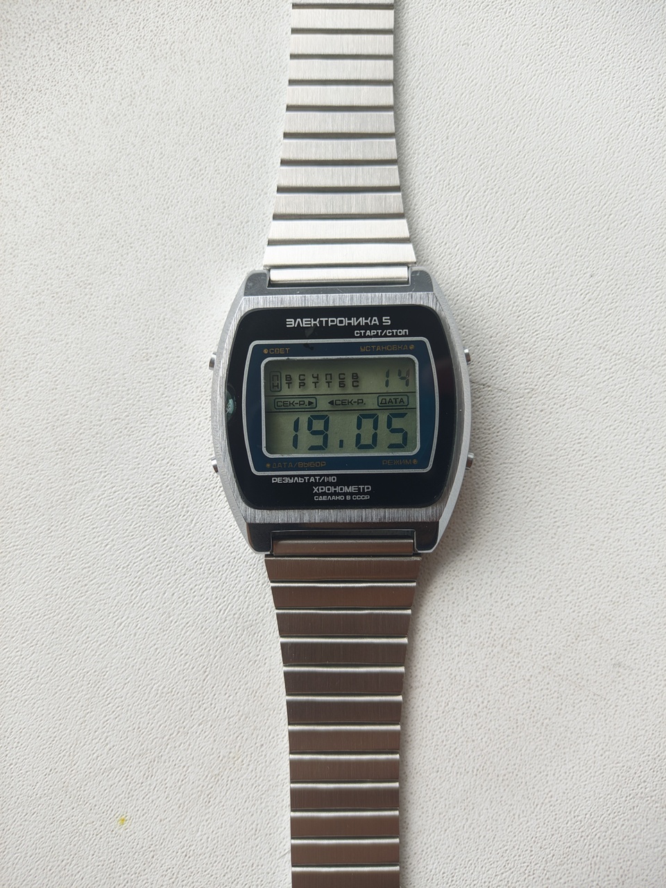

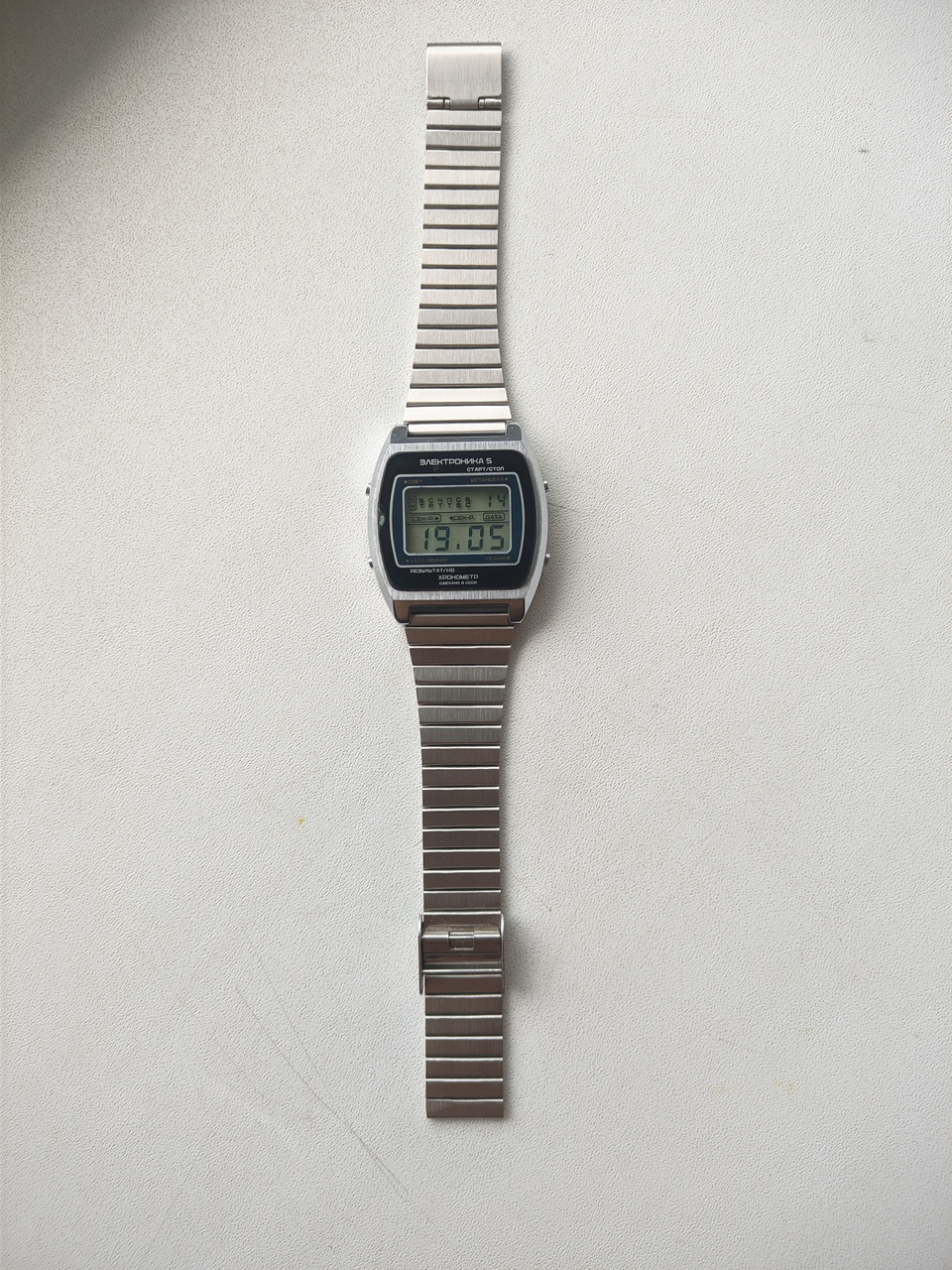

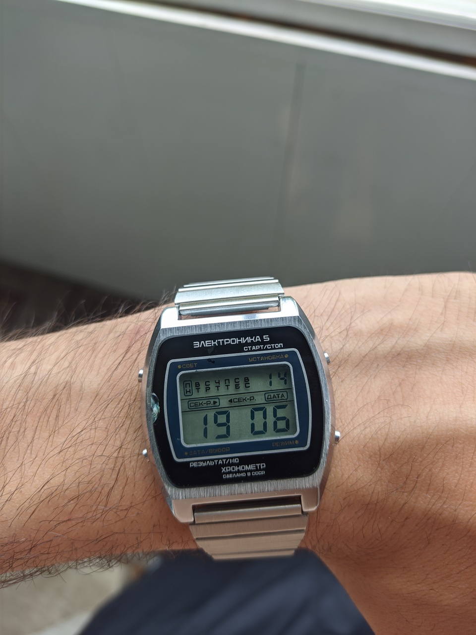

Есть что-то особо эстетически притягательное в этой модели.
То ли дизайн корпуса, то ли маски, то ли дизайн ЖКИ, а может быть, все вместе взятое создаёт особый шарм для этой модели...
Очень долго искал новый корпус для этой модели, найти в Беларуси достаточно сложно. Браслет как по мне отлично сочетается с ним.
Также удалось добиться неплохой точности.
P.S. так и не понял как прикреплять фото полностью, а не миниатюрой. Мб кто-нибудь подскажет?

А что они у вас абракадабру показывают ?

Сообщение от ub4cau Посмотреть сообщение
Нормально показывают
Показывают нормально, для красоты на фото ещё включил секундомер

Тогда нужно обратный сикундомер включить по феншую такого нет негде!

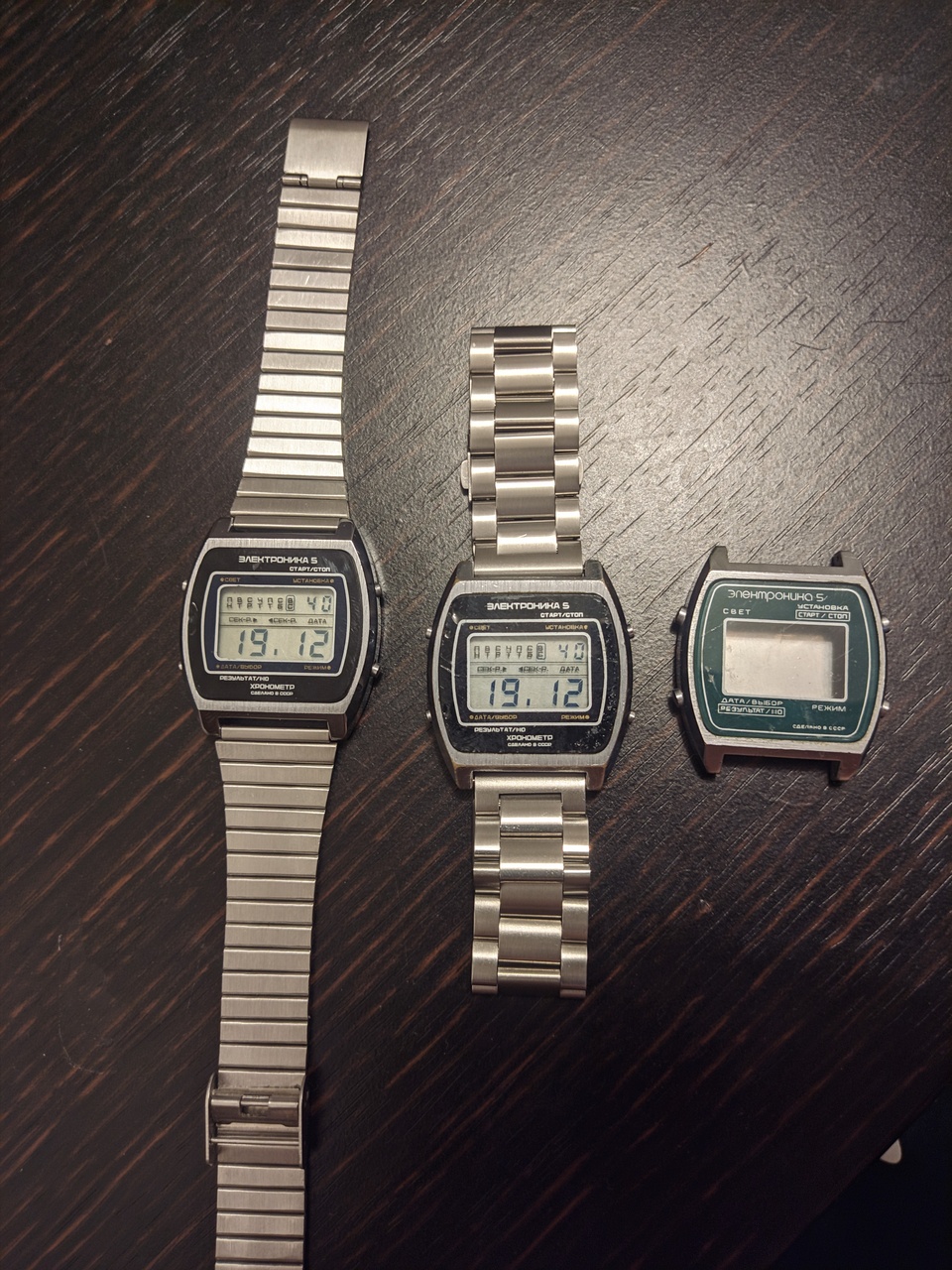

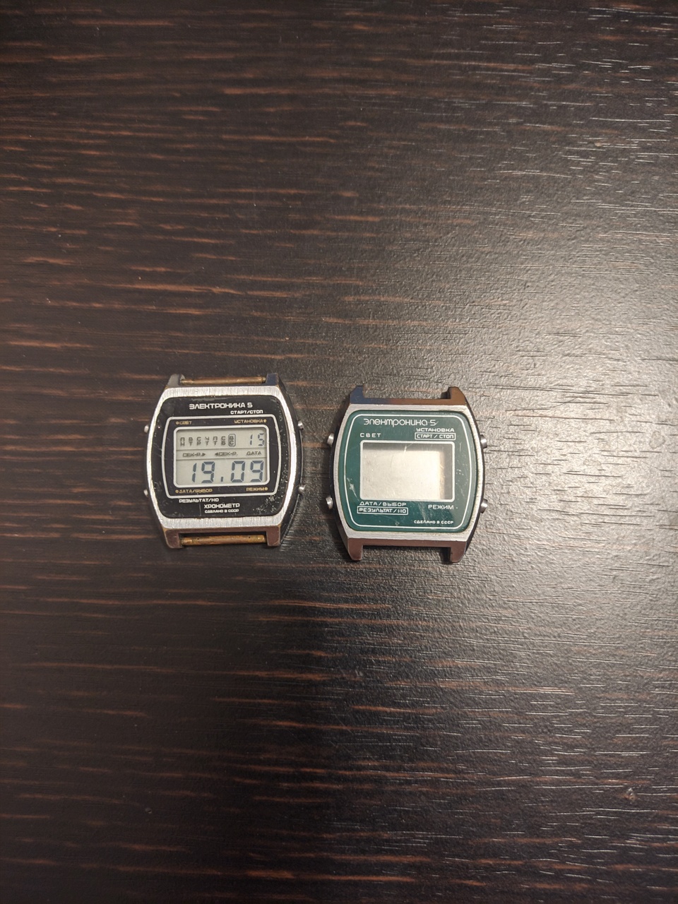

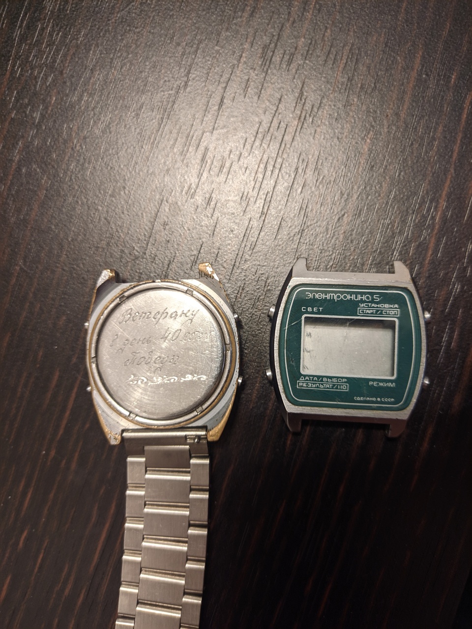

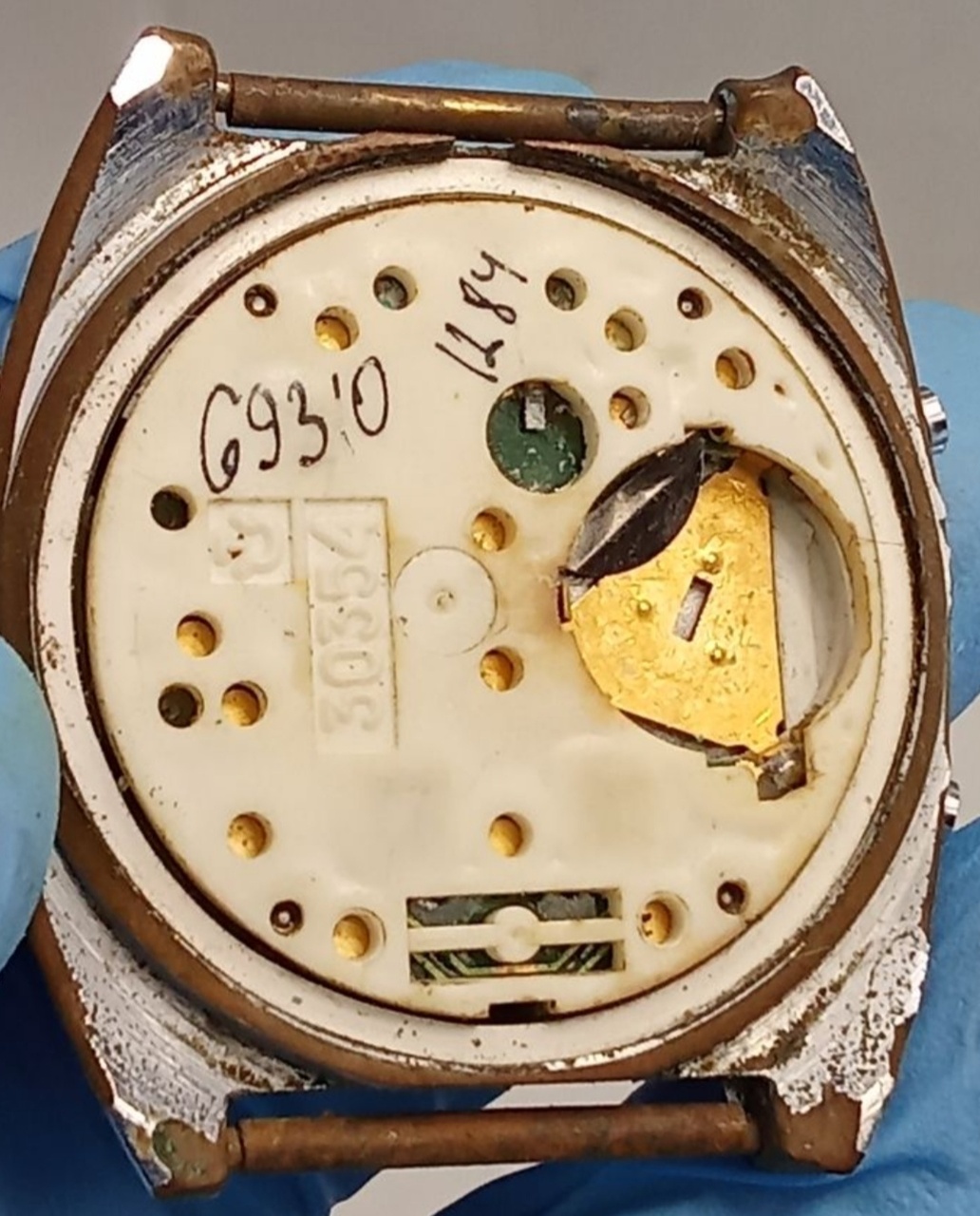

Попались ещё одни часы, взял за недорого в очень убитом состоянии, корпус на выброс. Единственное что там сохранилось, это 2 кнопки.
Жки целый, обойма 12/84.
После того как разобрал модуль, нашелся только один целый контакт для кнопок. Далее стандартная процедура, плата искупалась в горячем растворе лимонной кислоты, далее горячая вода и горячий фен.
Кварц оказался 10/88, то есть либо плата ремонтная, либо часы ремонтировались ранее.
После идёт припайка контактов, контакты брал от 206, и обрезал, припаял очень криво, обойма не вставлялась, приходилось очень мучаться с припайкой контактов как требует обойма модуля. По итогу получилось.
После я обнаружил что подстрочник также отсутствует, его я не припаивал, бросил заниматься этими часами, и отложил их в полку как нерабочие и на донора запчастей.
На следующий день решил заняться часами и проверить работоспособность, вставил батарейку, появились едва уловимые сегменты. После этого засунул модуль в корпус, сделал сброс, появились некоторые сегменты, и я принял решение что пора их приводить в чувство.
Резинки от Монтаны подошли идеально! Экран заработал, часы стартовали, без подстрочника ушли на +10 сек в сутки. Ещё через день, припаял подстрочник, установил в корпус и сейчас проверяю ход. Контакта для батарейки не нашлось, и я просто поставил кусок плотной сложенной фольги на батарейку и все ок.
Отражатель кстати идет крашеным куском пластика, без подложки.
Попался также ранний корпус с большими кнопками и маской зелёного цвета, вроде как не появлялись на форуме такие.
Ну и как упоминалось тут ранее, похоже что часы дарили ветеранам к 9 мая 1985 года. Гравировка на часах тому подтверждение. Небольшое замечание, это уже вторые часы с очень заношенным корпусом, но рабочей начинкой. Видимо, часы эксплуатировались до последнего.
Спасибо что прочитали, надеюсь кому-нибудь пригодится что нибудь из моего рассказа для восстановления своих часов.

Красивый зеленый корпус. Я такой встречал с коричневой стекломаской жаль что таких стекл нет. Очень красивые.
