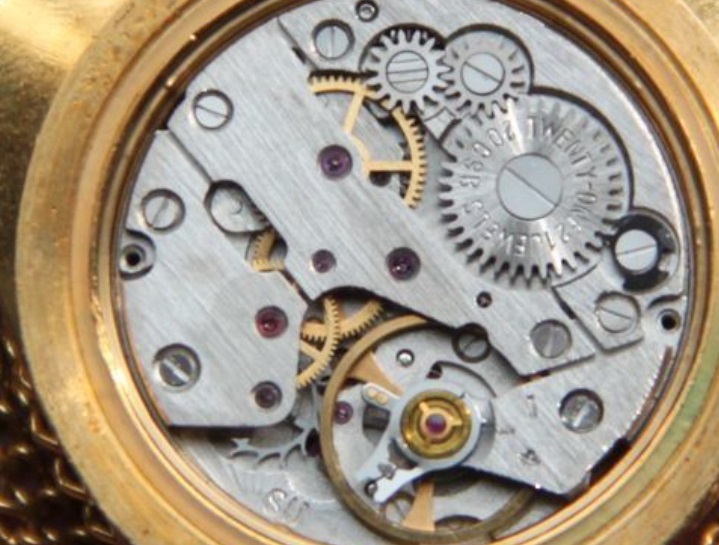

Вынужден не согласиться, факты говорят об обратном. Как видно, все на английском, включая страну-производитель.

Я некоторое время имел счастье поработать в ОГК на Заре и поэтому немного знаком с системой индексации и маркировки калибров. Все таки "В" - это кириллица, несмотря на то, что все остальное на латинице. 2009Б - это девиация 2009В в сторону упрощения узла баланса. Поэтому и в таблице выпуска 2009Б отсутствует, т.к. он включен в выпуск 2009В.
Извините, если что не так. Как помню.

Спасибо за информацию, тем не менее, ясности пока нет. И странно, что вначале появился индекс "В", а только потом, по результатам упрощения, "Б". Хронологически должно было бы быть иначе, исходя из порядка букв в алфавите.
