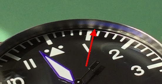

И все же нужна помощь с rehaut ring. Кат когда мне его ставить?

Сообщение от IDimQ Посмотреть сообщение
просто! ставишь ровно и аккуратно вдавливаешь.

Оно немного плотно заходит, так и должно быть.

Вставлять перед цифером с мехом или после них?
перед цифером. Нажмите на изображение для увеличения
