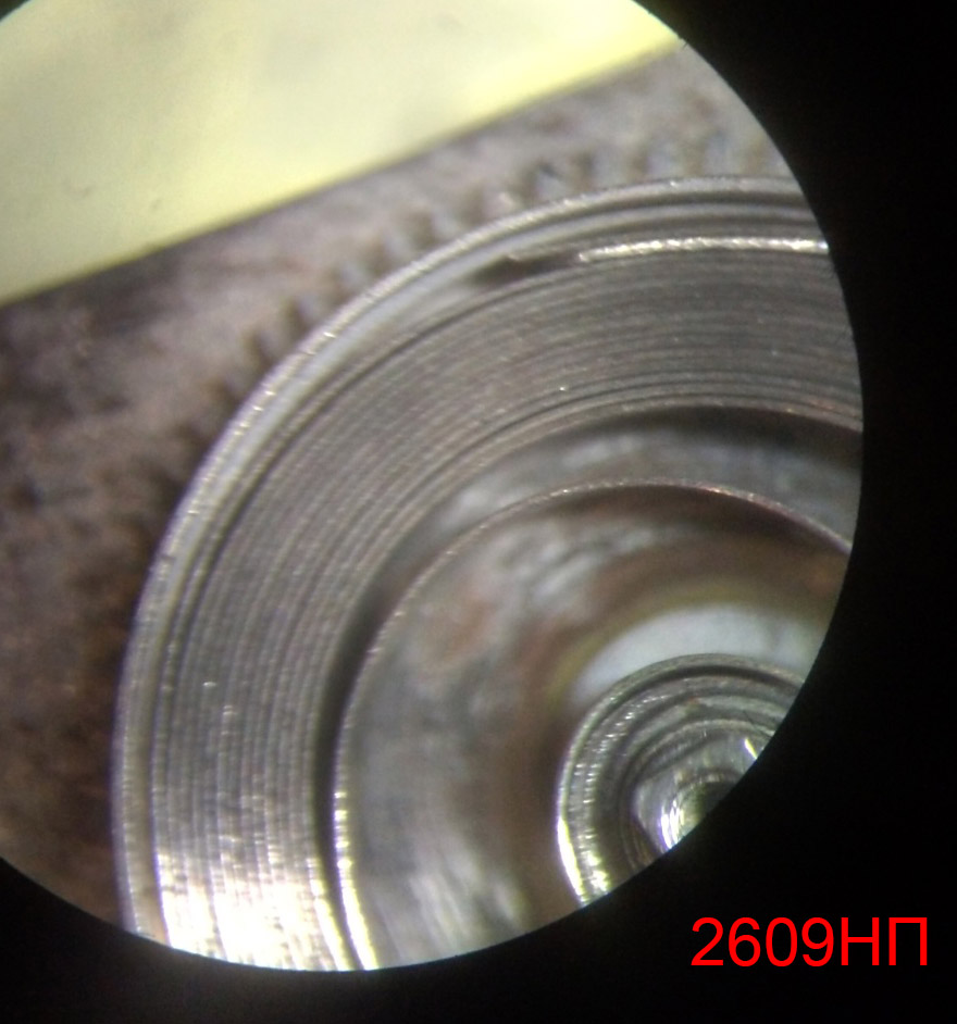

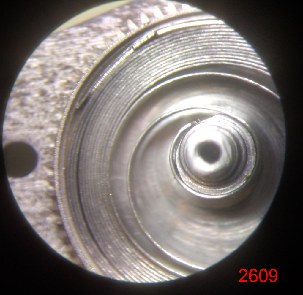

Перебираю очередные найденые 2609НП
Обнаружил на балансе две выфрезеровки, одна чуть поглубже другой, но такое и на обычных попадается.
Пружина длиннее на 1 виток... Я специально достал барабан от обычных 2609 и тоже сфотографировал...
Выводы - сам не знаю какие...

Сообщение от michaelgv Посмотреть сообщение
Ну хоть один человек не поленился - сравнил пружины!
Для остальных "знатоков", добавлю, с 88 года пружины пошли одинаковые, что на НП, что на НА.
Это отразилось и в паспортах, в диапазоне точности хода.
Вложение 3169374
Вложение 3169375
Вложение 3169376
Это ни о чем не говорит. На заводе никто не обращал внимание на подобные тонкости. В посте #124 (с 3:05) видеоролик с рассказом от почетного ветерана ПЧЗ и старейшего работника завода Бориса Михайловича Медведева (когда я работал на заводе декатажником, он был бригадиром). Уникальный и очень интересный был человек, энциклопедия знаний, посвятил заводу всю жизнь, год жил в Лондоне в командировке от ПЧЗ. В конце концов, на современной Ракете сейчас работает главный конструктор Людмила Войник, которая в частности участвовала в разработке калибра 3031. Она точно также как и все подтвердит, что никаких конструктивных отличий нет и не было. Повторюсь, единственное отличие в том, что на заводе 2609.НП дольше регулировался и испытывался, а также собирался на двух отдельных бригадах. Это все, что нужно знать об отличиях.

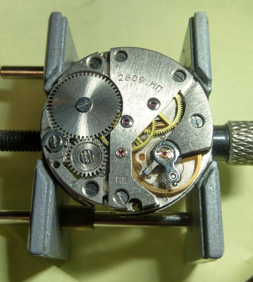

2609.НП/621072

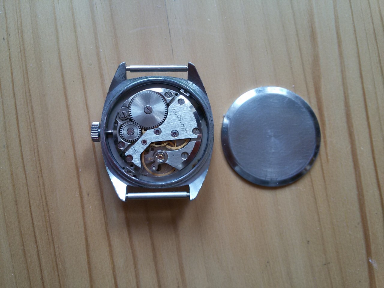

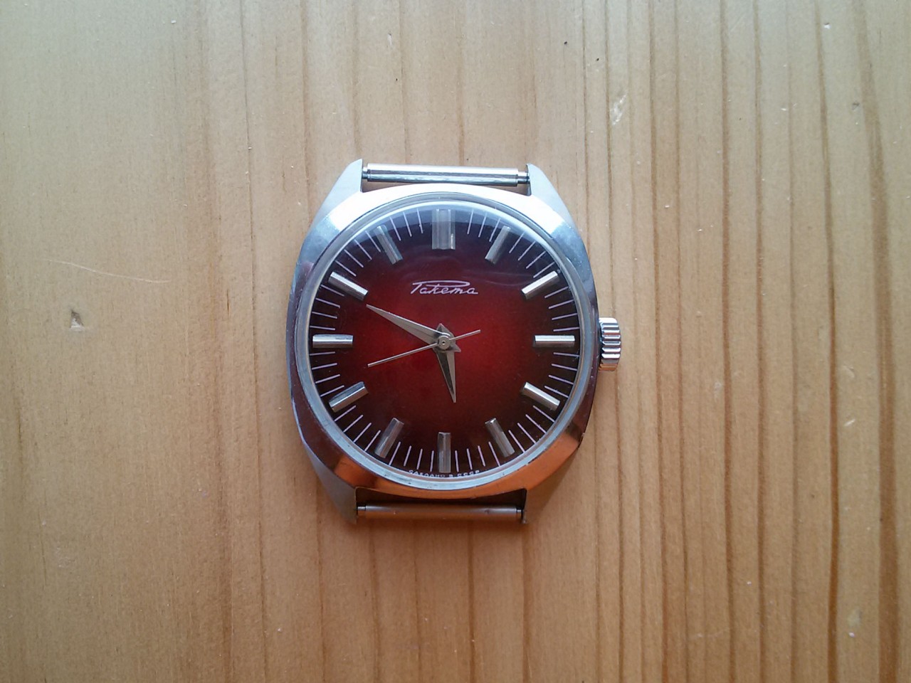

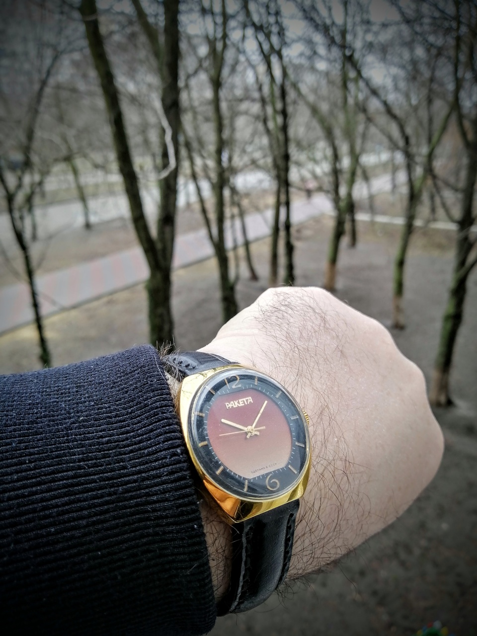

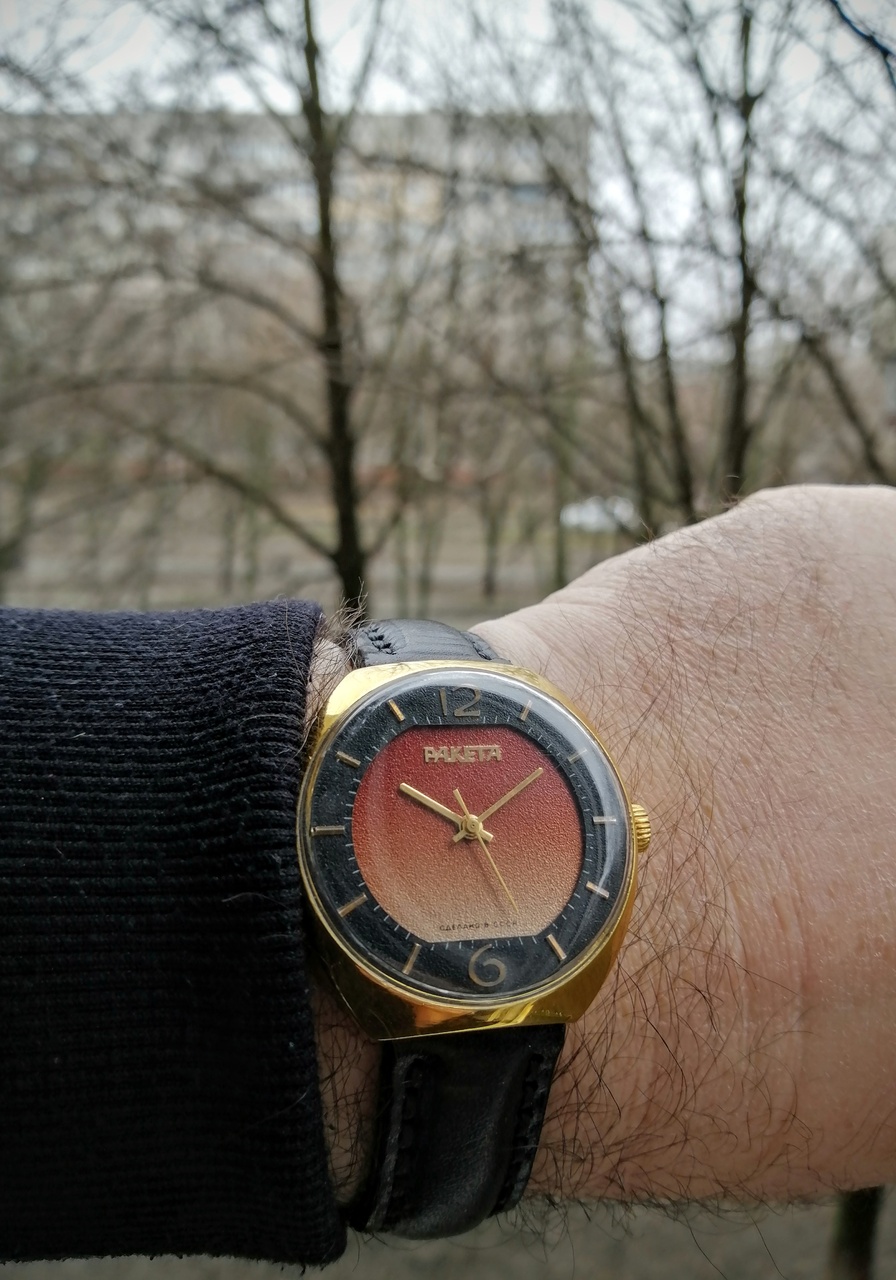

Моя 2609НП
ID:	3196742   Нажмите на изображение для увеличения
