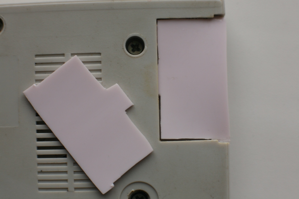

Почему яйцеловки как правило продают на базаре без закрывашки батарейного отсека? Как справляться с этим?
IMHO, теряется, если игру забрасывают в дальний ящик , может, ломается, там боковые выступы тонкие очень...
А как справляться? Эх, был бы такой базарчик в пределах досягаемости, а с крышечкой что-нибудь бы придумал Вообще, они тоже продаются. На ebay, например. Правда, цены - вплоть до неадекватных...
А я бы, с учетом того, что портабельность не нужна, вообще сделал бы блок питания из кассеты на 2 AA батарейки и тонкого проводка с разъемом, и без всякой крышечки. Оно мне как бы больше для ностальгии на полочку поставить, а не играть
upd. Во, супер-пупер оригинальная крышечка за 40 уё и еще не менее оригинальные наклейки за 55 уё. Это, стало быть, чтобы дети крышечку не открыли и батарейки не употребили.

Крышечка от оригинального Нинтендо подходит далеко не на все версии.
Только важно не забыть про -1.5 В. Без этого напряжения экран будет вести себя неадекватно.
Да, 3 провода нужно, в курсе...
Я когда-то цеплял к обычному блоку питания на 3 вольта - пришлось ставить резисторный делитель.

делал крышку из оргстекла плюс надфиль и времени 15 - 20 минут и все отлично подошло и оргстекло попалось в цвет

А я делал из какого-то не очень твёрдого пластика - гораздо удобнее, чем оргстекло.

а из чего лучше вырезать протез?
Я брал пластик из баллончика от шампуня(боковую стенку). Легко режется, если толстоват- боковые ушки и носик снять надфилем, чтоб заходила.Результат несколько криворукий, но свою функцию выполняет....
ЗЫ. Судя по фото с молотка, люди режут из старых пластиковых карт, так наверно еще лучше- пластик жестче.

Не раз вырезал из старых кредиток. Низ как на фото, и еще один прямоугольник клеил с верху. Подгонял по толщине и на игре выглядит всё ровно.
