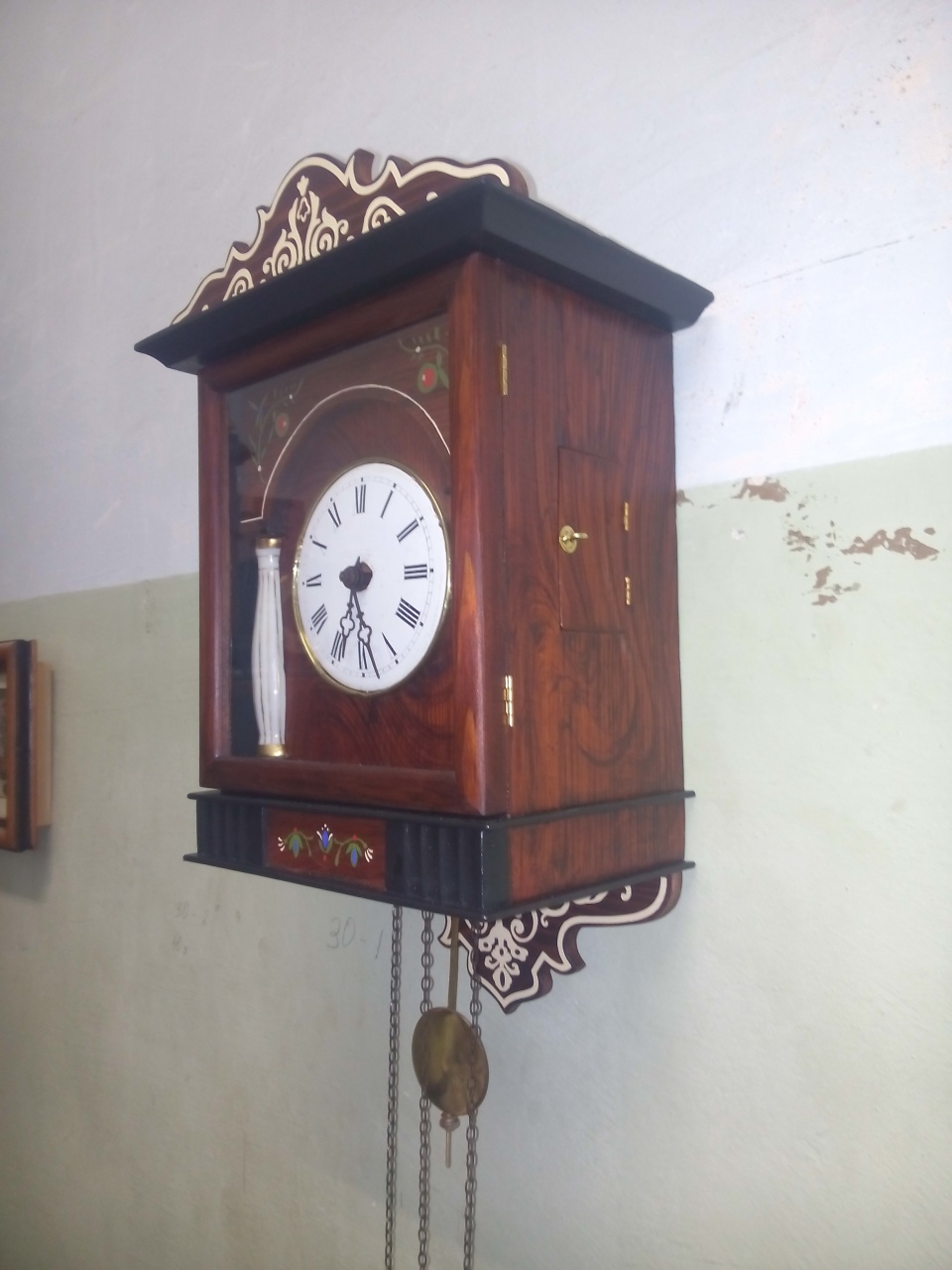

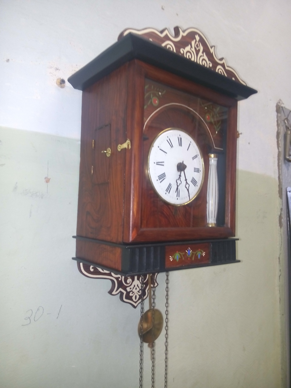

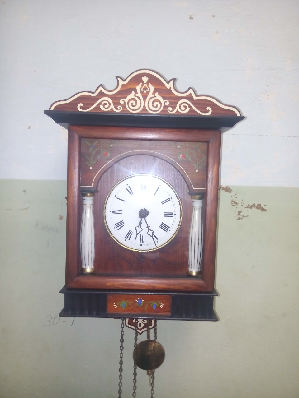

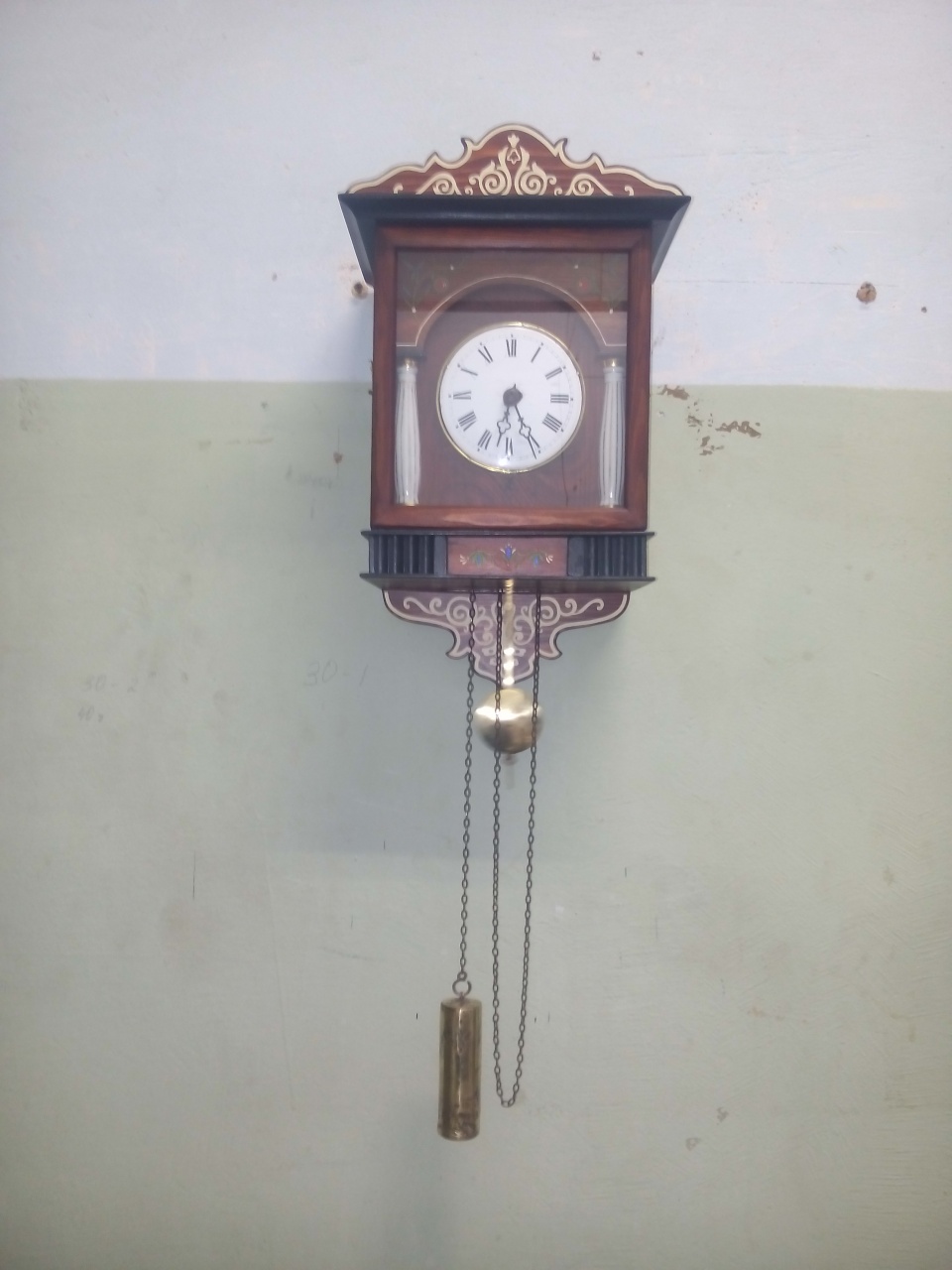

Следующей ошибкой было то что при сборке корпуса упустил" геометрию" и место куда ложится рамка оказалось не прямоугольной формы, в результате дверцу идеально подогнать к корпусу к сожалению не получилось.
По ходу работы увидел что циферблат сидит в корпусе низко и смотрится не пропорционально поэтому решил его приподнять, правда из за этого внизу оголились отверстия от гвоздей, заделал их пробками и реставрационным воском, хоть и заметно но правильное расположение циферблата это на мой взгляд компенсирует.
Немного ссамовольничал на арке над циферблатом заменил черный цвет обводки на слоновую кость. Не сразу получилось положить"золото" на фаянсовую колонну .
Ну вот вроде и все особенности.
С уважением Александр.

Хорошо сделано, но может стоило орнамент попробовать сделать цветным, а то он немного чужеродно смотрится.

Вам правильно посоветовали - сканировать и фотошопить (не забыть развернуть зеркально). Потом вырезать стекло и просверлить дырку под оси стрелок. Тогда обращайтесь в рекламную компанию - где делают УФ печать на стекле или в мебельную - фасады в шкафах-купе тоже печатают на стекле - они подскажут - где это можна сделать.
Сообщение от aleks1960 Посмотреть сообщение
Получилось неплохо. Орнамент для короны и бороды нужно было подобрать тонкий и растительный, добавить в него цвет -как на корпусе (этот толстоват и не вяжется со старым). Главное часы идут и радуют Вас.
С ув. Андрей!

Евгений и Андрей, Спасибо Вам за внимание и советы. Как то зациклился на каталожной картинке и совершенно упустил из виду что новый орнамент в другом стиле по отношению к родному на корпусе (стыдно).
Если удалить родной орнамент ( на что руки не поднимаются) и вместо него сделать орнамент в таком же стиле как на окончаниях то конечно же всё завяжется и будет смотреться хорошо но естественно я так делать не стану.
