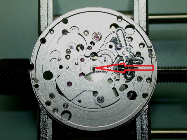

Сообщение от fugu Посмотреть сообщение
в ЭТА стоит нечто типа тампакса-прокладки из тефлона
которая проседает и вызывает падение амплитуды, точности и остановку механизма....
в ГСе ТАМПАКСА НЕТ!!!!! в ОМЕГЕ он есть!!!!
( так говорят )
разбирал много ЕТА 2824 и 2892, и никаких тефлоновых прокладок не видел, трубка (сквозь которую проходит ось секундной стрелки) полностью металлическая, однородная, внутри никакого покрытия нет
но падение амплитуды и точности это конструктивное решение таки вызывает(не сразу, спустя пару лет), неоднократно наблюдал, что загустевшее масло в трубке создает большое вязкостное сопротивление вращению оси, возможно масло как-то реагирует с металлом и быстрее портится... так же влияет и площадь контакта оси с трубкой - она в разы больше, чем верхней цапфы с камнем

Сообщение от Dima343 Посмотреть сообщение
Вложение 329881
по стандарту должна быть, если нету- значит съэкономили даже на этой прокладке

фото разобранного 8L35, ссылку на которые я привел, не самого лучшего качества, трубка эта не в фокусе
самый верный способ узнать, есть ли в ней что-то (камень или др.) - спросить Андрея Бабанина, он разбирал 9S55, жаль, он редко появляется в ветке Сейко
