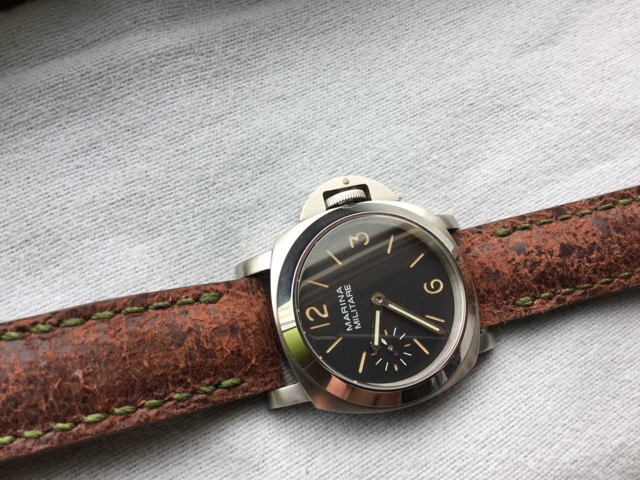

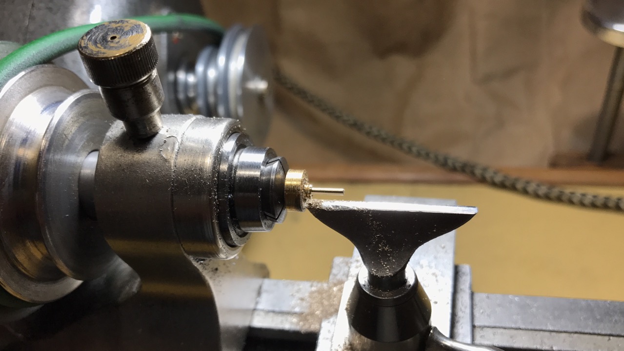

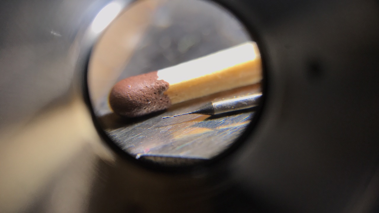

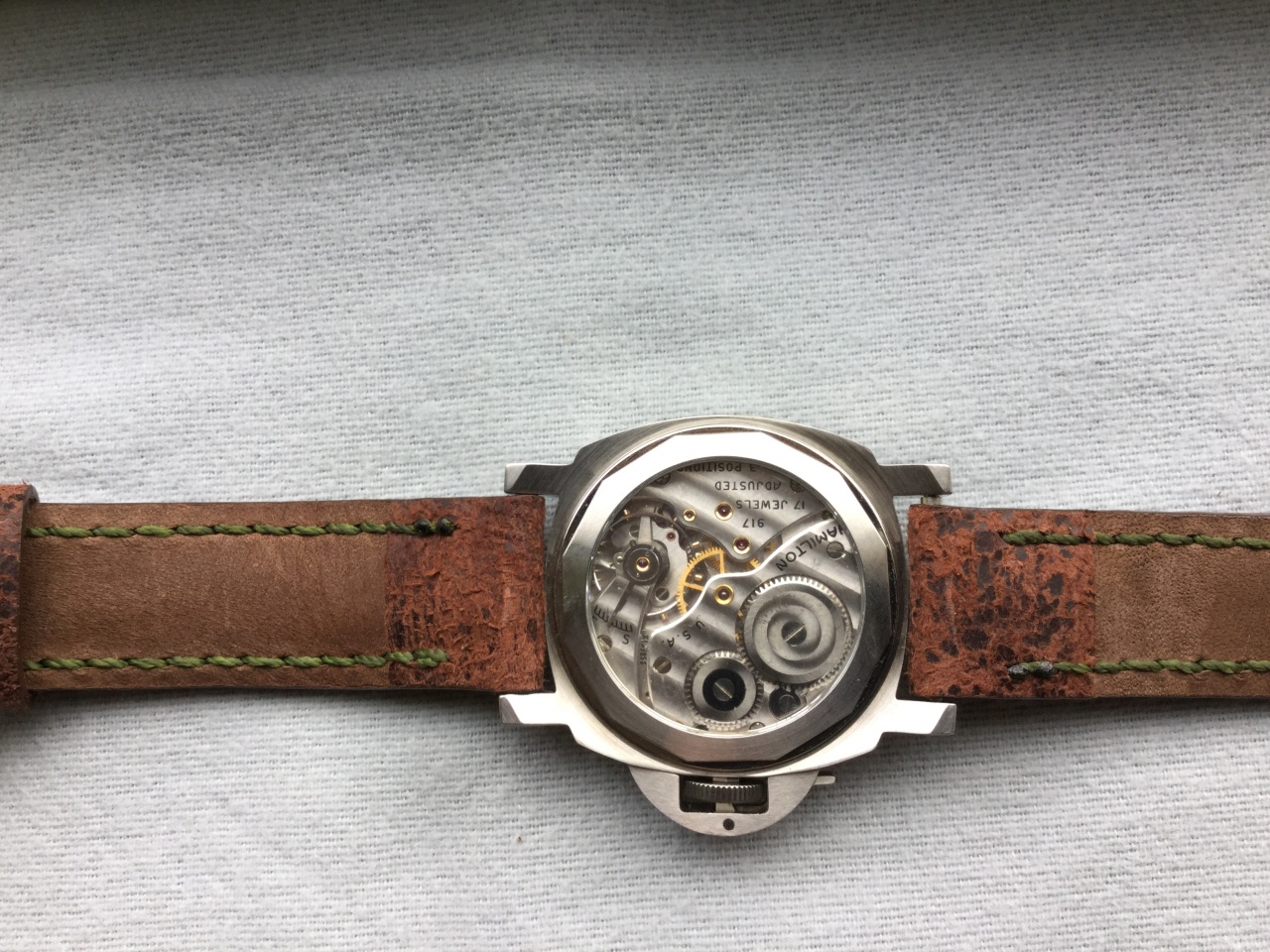

Сколько уже времени прошло)))) но все таки доделал...
А тем не менее, с чего все началось, попытки сделать хомаж на хамильтон 917, и мне тогда сказали форумчане: не гробь хорошую машинку, отложи! И я отложил, а вчера мой американский друг прислал ремешок, который он сделал для меня своими руками, именно для этого проекта, и я решил просто поставить точку, и добить! Пришлось вытачивать приставки для стрелок, т.к. они для 6498 сделаны.
Для секундной-футор. Теперь у меня есть советские свёрла от 0,15 мм и выше. Сверлить по центру я умею уже, не ломая ни одного сверла))))
Ось поменял сам, после Waltham colonial 1884 и огромной помощи Душана Владимировича, смог уже сам все сделать правильно!
Логическое завершение проекта)))) все.
Осталась куча корпусов и механизмов Молния... но заниматься этим уже совсем не хочется, почему-то.
Вот так, 3,5 года прошло. Хочу сказать: если бы в то время все ж начал делать это, угробил бы машинку. 100%))).
