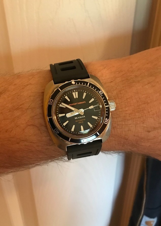

Старый 18.05.2020, 17:40
AntonAndreevich AntonAndreevich вне форума
Регистрация: 19.03.2017
Адрес: Оренбург
Сообщений: 16
Сказал(а) спасибо: 31
Поблагодарили 43 раз(а) в 3 сообщениях
Эти 16 пользователей сказали Спасибо! AntonAndreevich за это сообщение:
alxrem (26.06.2020), Devas186 (17.02.2021), dombai (23.05.2020), fergfour (18.05.2020), Gress (18.05.2020), LOGOPED (20.05.2020), max888 (18.05.2020), nikgorky (18.05.2020), Novartep (18.05.2020), obris (19.05.2020), RESCUER (18.05.2020), sanudal65 (18.05.2020), somik7 (18.05.2020), Svobodnyi (10.06.2020), Vodalex (18.05.2020), Zhulchi 46 (18.05.2020)
