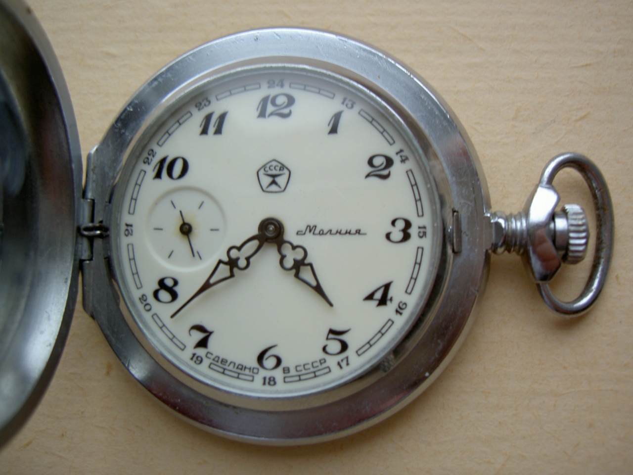

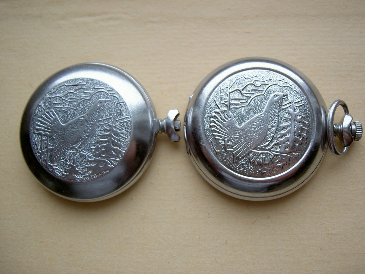

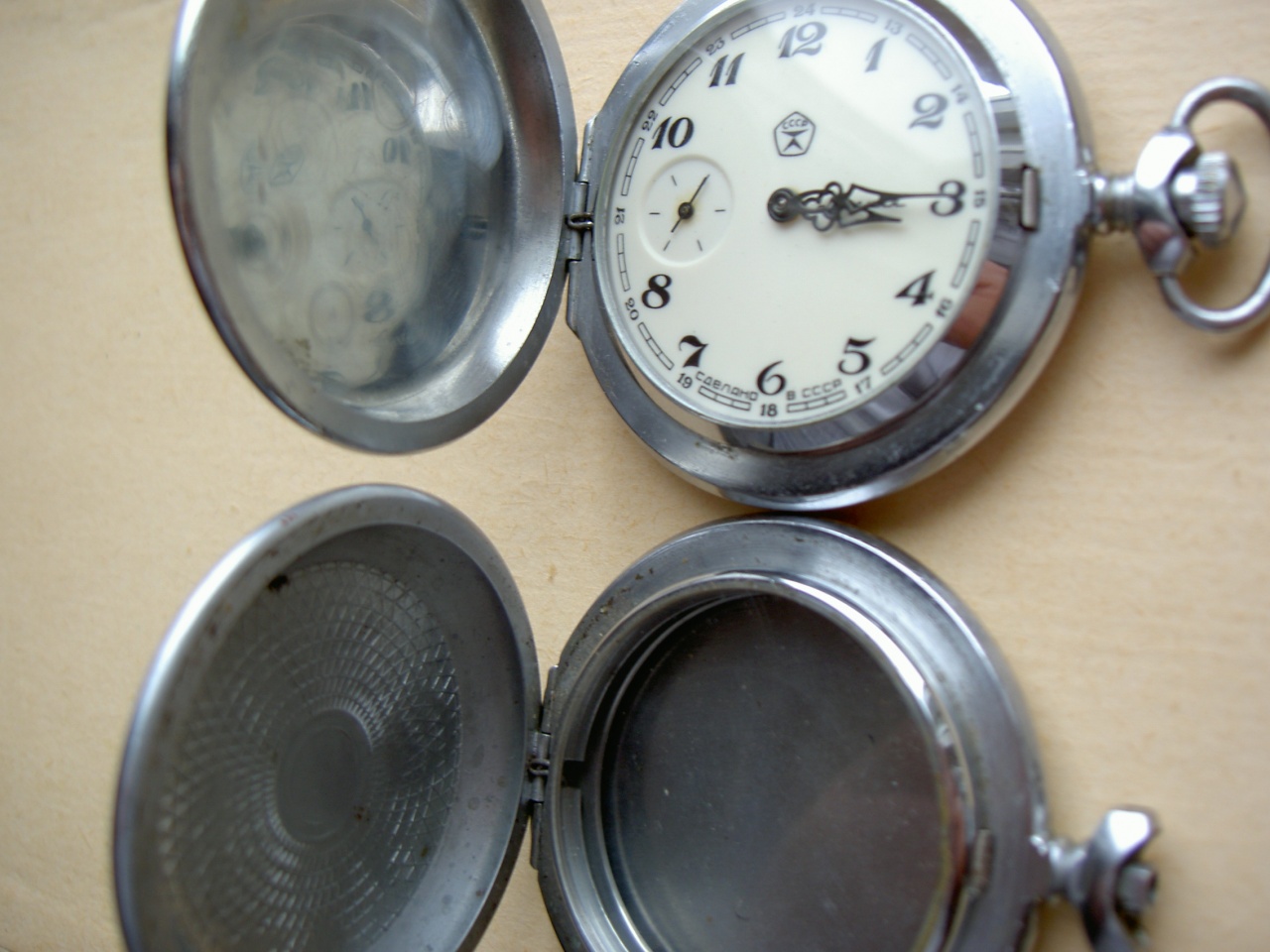

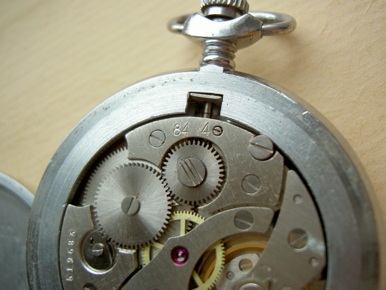

Молния 3602 (СССР, 1984 год, охотничий мотив)
Глухарь - самая крупная лесная пернатая дичь , он почти достигает размера индюка. Вес глухаря-самца обычно колеблется от 3 до 6 килограммов, глухарки - значительно меньше и редко достигает 3 кг. Он принадлежит к отряду куриных, семейству тетеревиных, роду глухарей. Подвиды: белобрюхий глухарь, обитающий в центральных и восточных районах России; таежный темный глухарь, обитающий в северных и восточных районах; чернобрюхий западноевропейский глухарь, обитающий в лесах на западе страны. Петуха глухаря в некоторых районах называют глушак (Смоленская обл), глушень, глухой тетерев, моховик (северные районы), глушец (Украина и Белоруссия) и мошник, а глухарку - глушица (Смоленская обл), копалуха (северные р-ны), курица.
Существовало как минимум 2 разновидности штампов корпусов. Отличия видны на фото.
На механизме можно увидеть клеймо с годом выпуска механизма. Такая маркировка применялась на Молниях 3602 в 1984-1985 гг.
На пластиковом циферблате виден Государственный знак качества, обозначающий важнейшую серийную и массовую аттестованную продукцию высокого качества в 1967-1986 гг.
Право применения Государственного знака качества на аттестованную продукцию было предоставлено Челябинскому часовому заводу на основании решений государственных аттестационных комиссий в соответствии с порядком проведения государственной аттестации качества продукции, утвержденным Комитетом стандартов, мер и измерительных приборов при Совете Министров СССР.

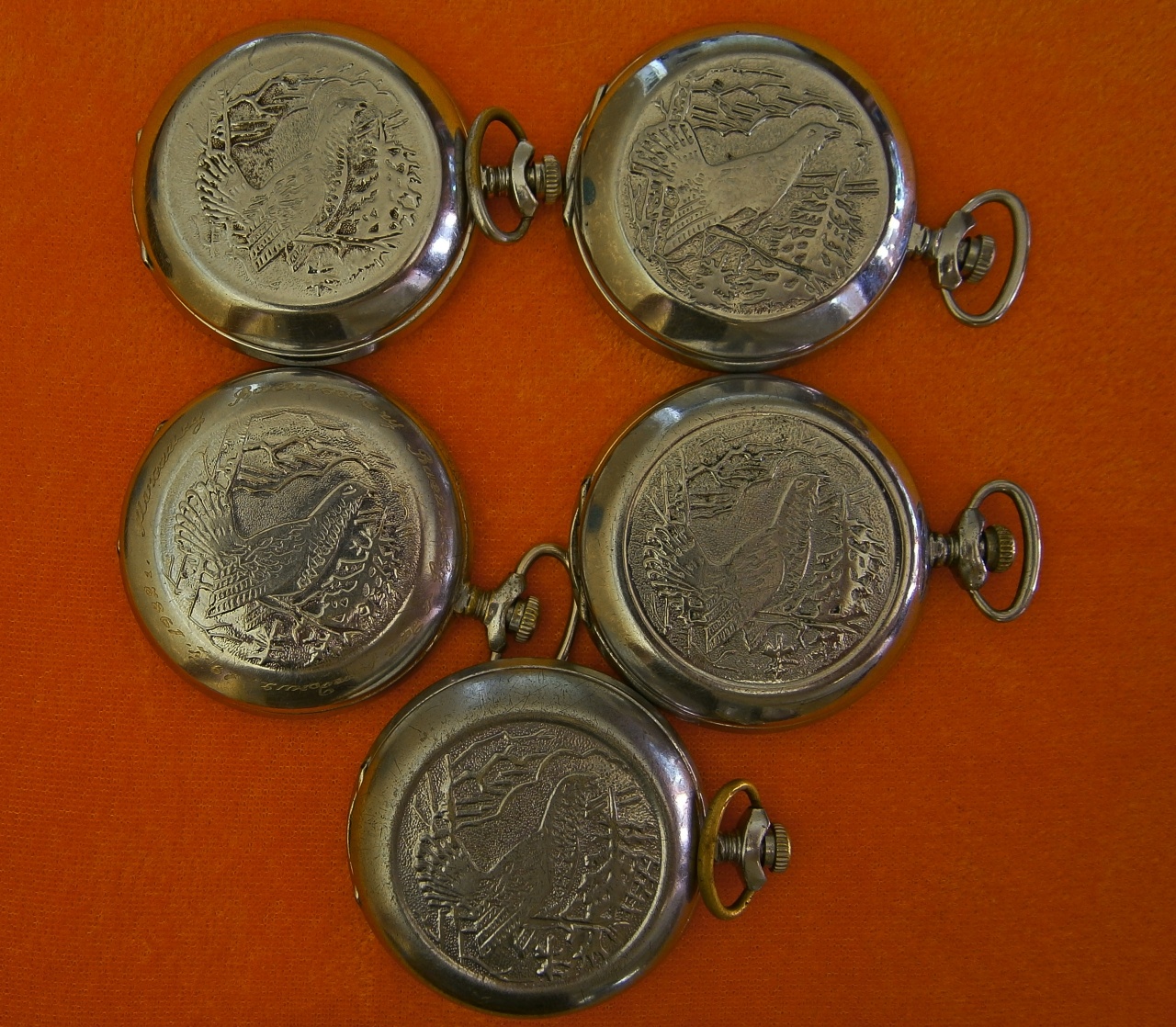

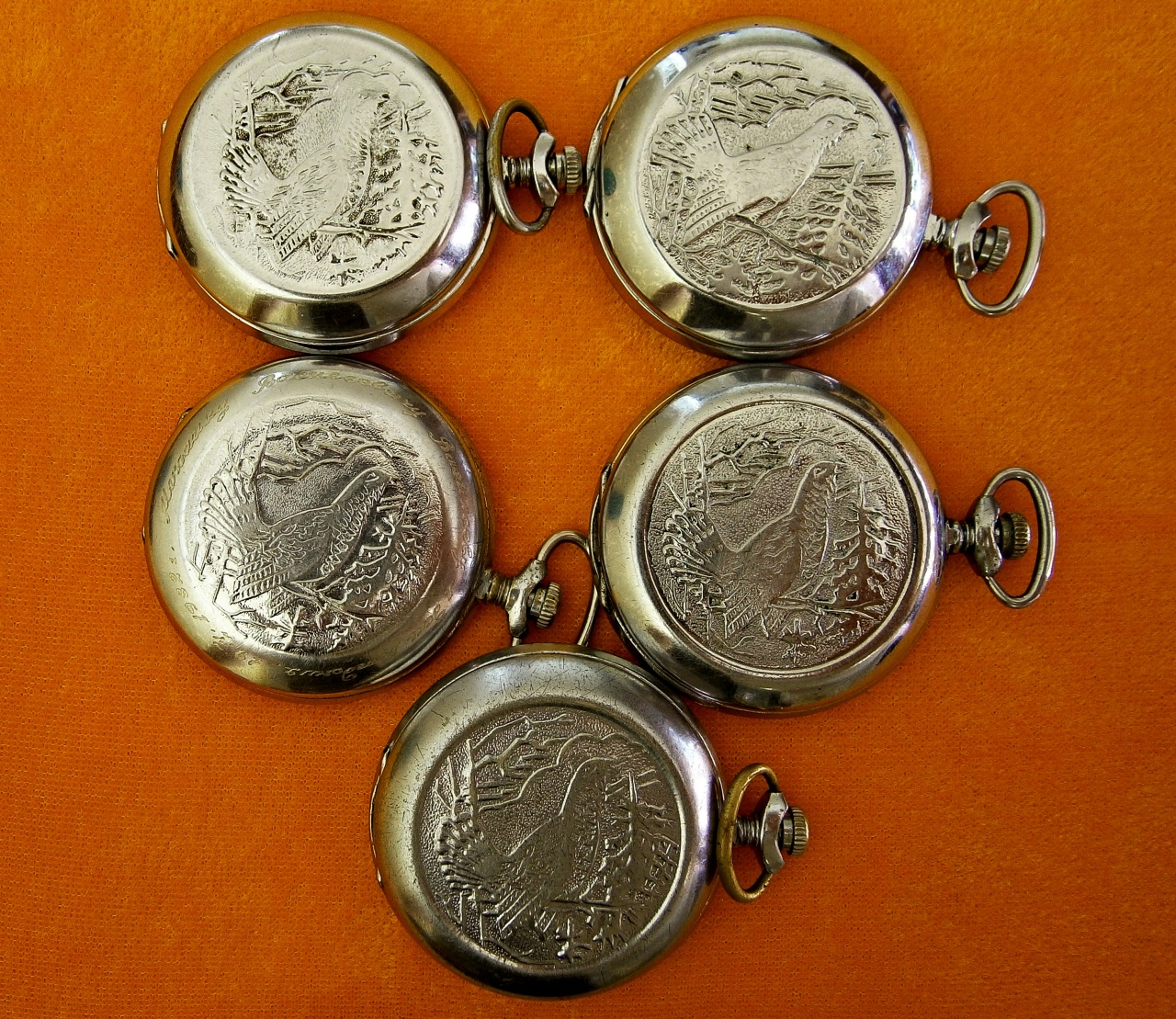

Сообщение от CHASPROM Посмотреть сообщение
Великие знатоки очень часто ошибаются....
Существует как минимум 7 разновидностей штампов "Глухаря". 5 у меня есть в наличии. Фото прилагаются. На аукционах видел еще другие, но купить не довелось.
Так же есть разновидности и "Паровозов" и "Корабликов" и "Сказов об Урале" и "Волков"
