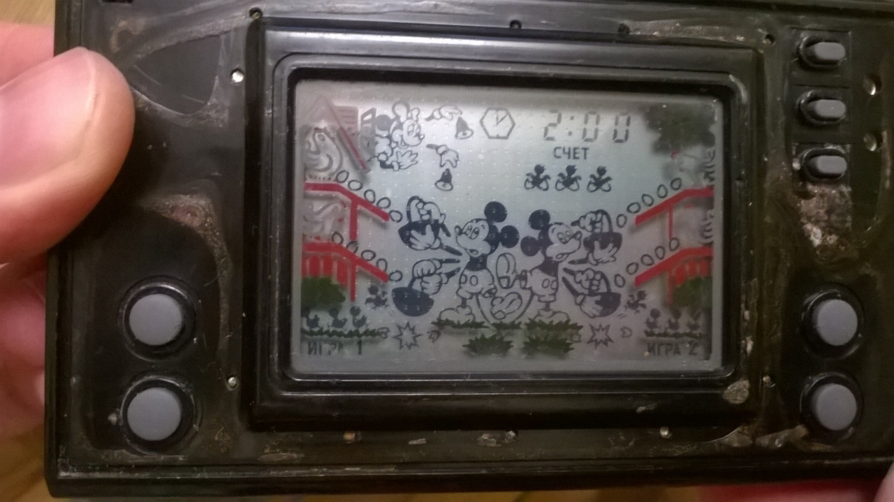

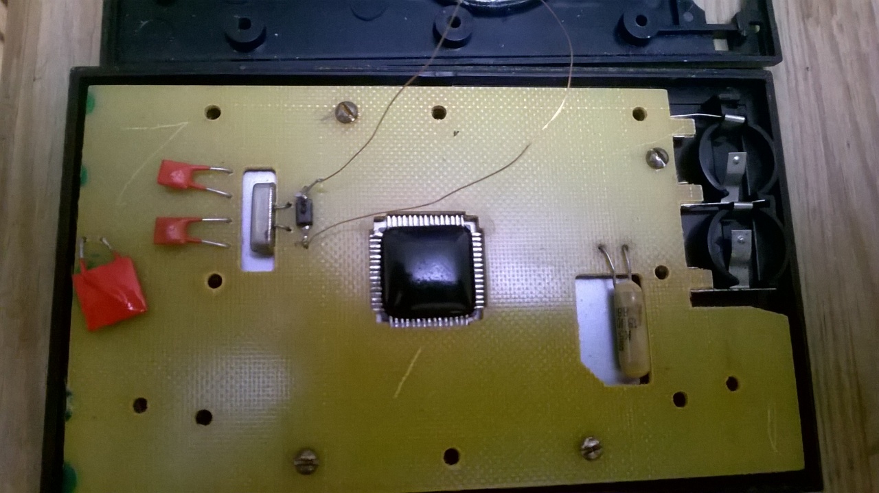

Добрый день. Приобрел тут недавно вот такую игру электроника. Вставил батарейки в отсек - все индикаторы горят и отображаются на дисплее. При нажатии кнопок (любых) - реакции 0. Исключение - левая нижняя кнопка - меняет время. В чем может быть причина? Открывал, контакты протирал спиртом. Экран прилип к плате. Резинки не отдирал еще. Возможно хранилась во влажных условиях. Буду признателен за любые советы. С уважением.

Сообщение от Gektor60 Посмотреть сообщение
Ну, раз уж за любые , то совет такой: не огорчаться, даже если плата окажется полностью неисправной, то есть, если вышла из строя микросхема. У вас есть самое главное: исправный индикатор, причём вариант с часиками вместо встречается гораздо реже, чем с буквами "ДП" / "ПП". Плату можно взять от любой игры с аналогичной логикой. Думаю, исправную плату купить проще, например от игры с битым индикатором.
