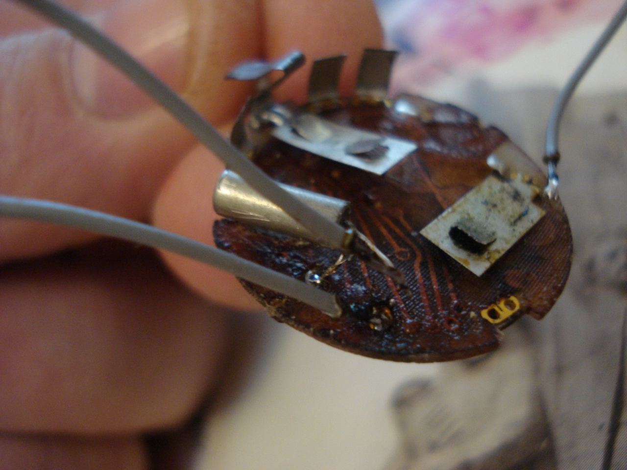

Вот сегодня достал их повспоминал как паял. Ну и то что просили полностью выпаять кварц не смог одна нога под чипом, запасного не нашел потому одну ногу посадил на петлю на фото видно, но и все в худших традициях плата грязная проводники длинные перекрученные, хотя не раз бывало когда имено все приведенное в порядок заводится не хотело, но часы завелись, одно что заметил на глаз с этой петлей они пошли шустрее в режиме секунд было заметно.
нашел индикатор тип не скажу, думаю что 304 приложил к родному, если из них набирать сразу бросится в глаза расстояние между цифрами, можно надфилем сделать их чуть уже, но не более чем на 1мм. хотя пробовать стоит нужно посмотреть на собранный результат.
