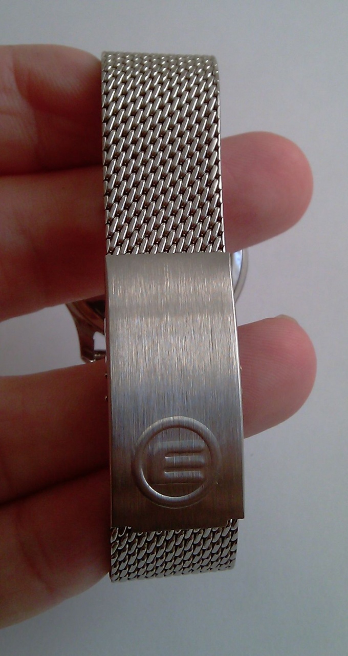

У меня вот такой нулевый есть браслетик...Правда на Э-1 узковатый он (18 мм)...

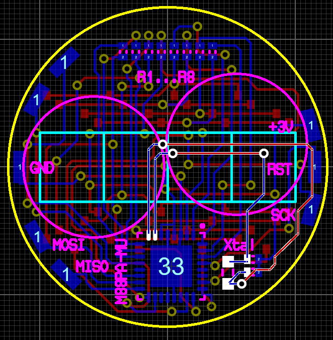

Тут в одной из тем по Э-1 кто-то пытался цеплять к текстолитовой плате с индикаторами от Э-1 Атмегу. Насколько я помню, дороги к кварцу идут на той плате снизу вверх через всю плату. Критично ли это для работы кварца? Пытаюсь разводить подобную плату и сталкиваюсь с такой же проблемой.

Мегу к модулю я цеплял гдето лежит в коробочке. проводники к кварцу думаю не критично. А плату зачем разводите хотите модуль возродить?

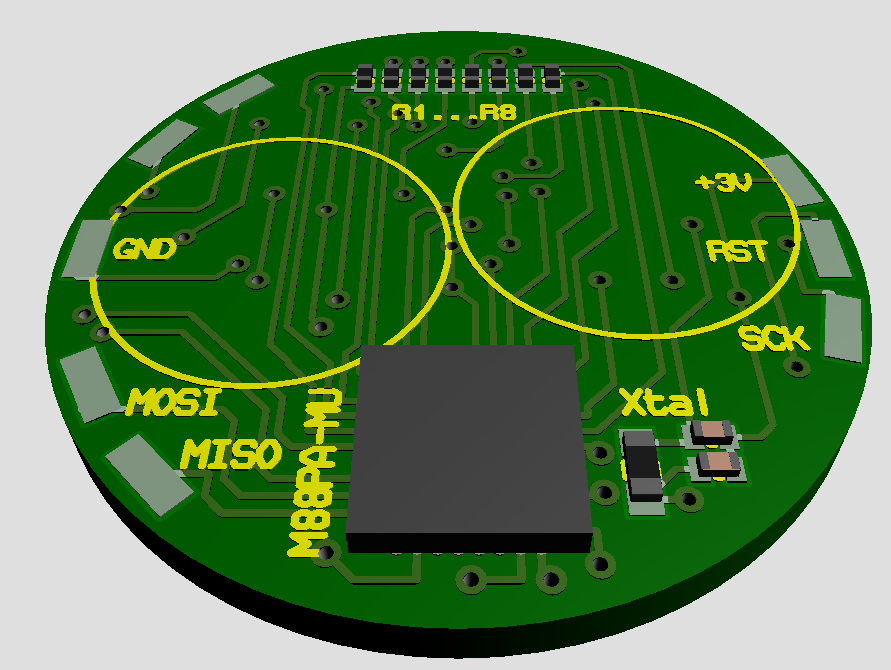

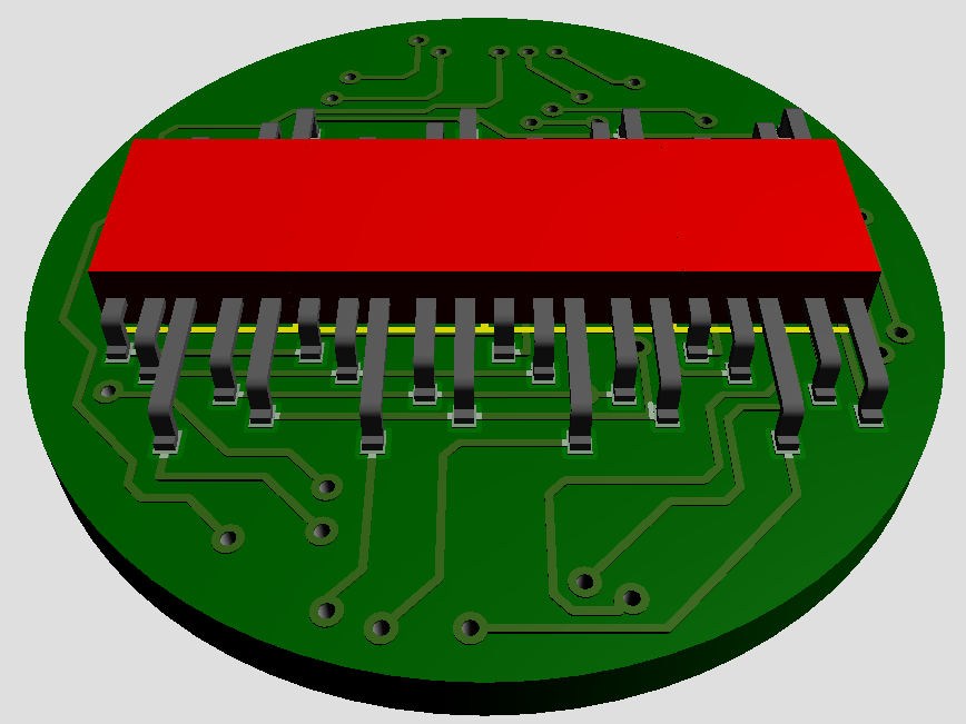

Сделать похожий модуль на ATmega88P (168P) и 4*АЛС314 (АЛ304, АЛС320). Дороги к кварцу на скрине выделены. Думаю уже заказывать плату, но стрёмно выкидывать 15 баксов (ещё и за 10 штук сразу), если плата не заведётся в итоге...
Зы, если та плата ещё сохранилась, получится подвесить кварц на проводках около 5 см длиной и положить его непосредственно возле дорог на индикатор?

хорошо сегодня попробую, глянул на плату компоновка как на родном модуле, я мегу тоже размещал в этом месте, под индикаторами а кварц был на родном месте. резисторы на индикаторы не ставил, поирался и лежит, грандиозных задач не ставил, родная программа отрабатывала все режимы, короче как настоящая электроника, одно с питанием не разобрался потребляло так что батарейки улетали за неделю или две.

Макет ещё не делал, буду сначала эмулировать в Протеусе. Резисторы нужны, иначе индикатор просадит питание до 2 В и чип может встать. Компоновку так делаю специально, чтобы вставить потом в родной модуль.
