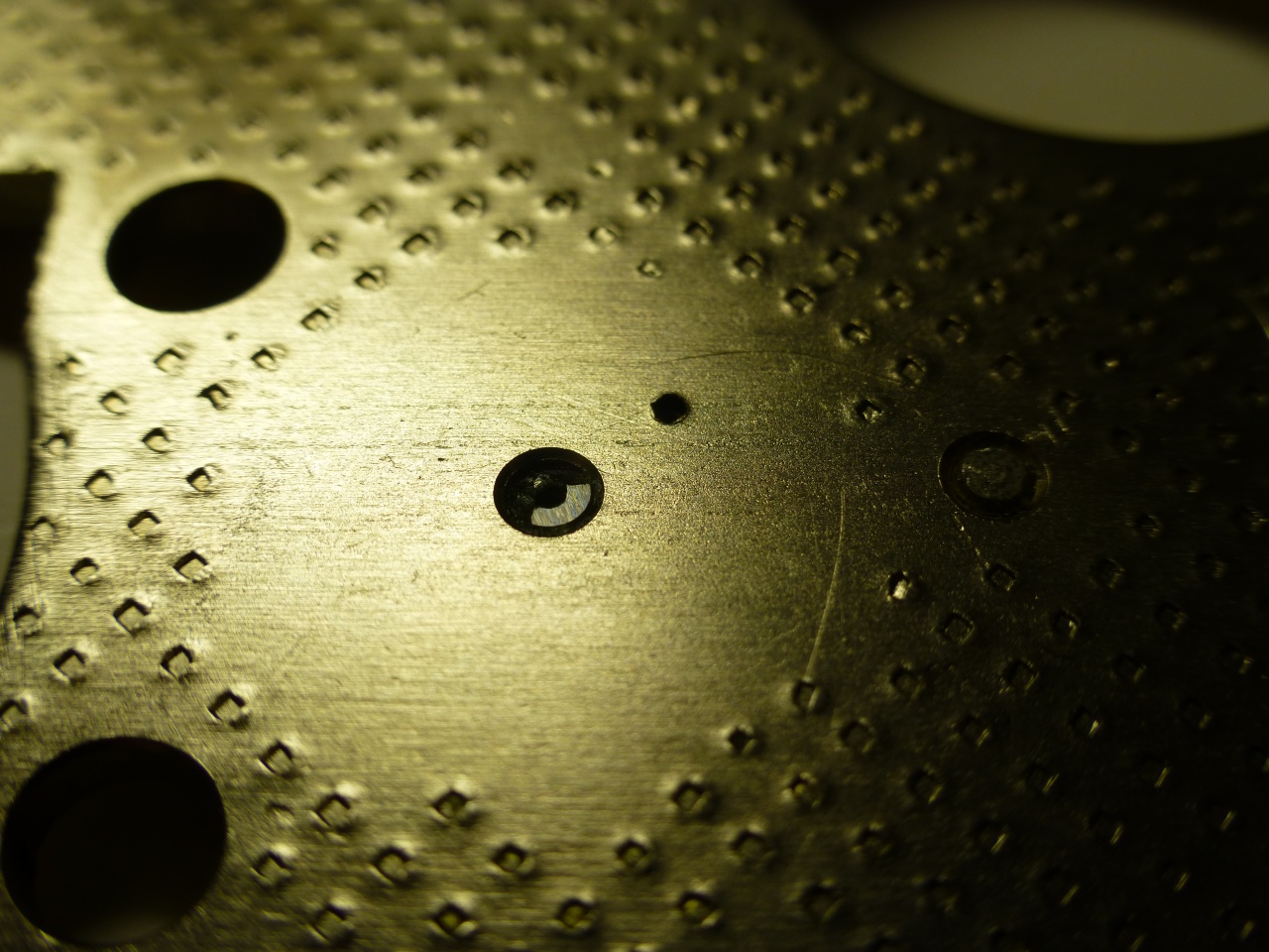

Название: Битый камень на нижней платине.jpg
ID:	1989736   Нажмите на изображение для увеличения
