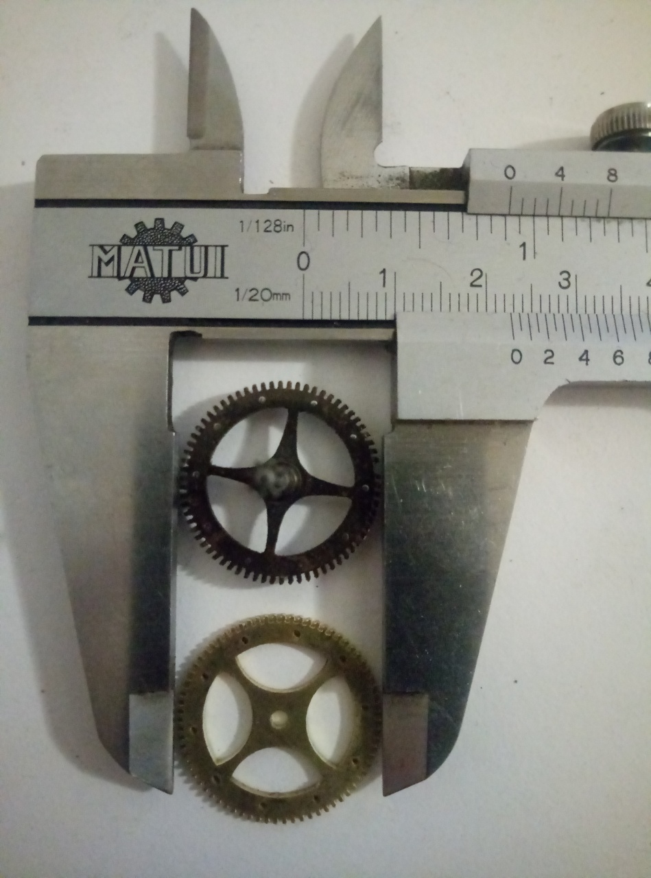

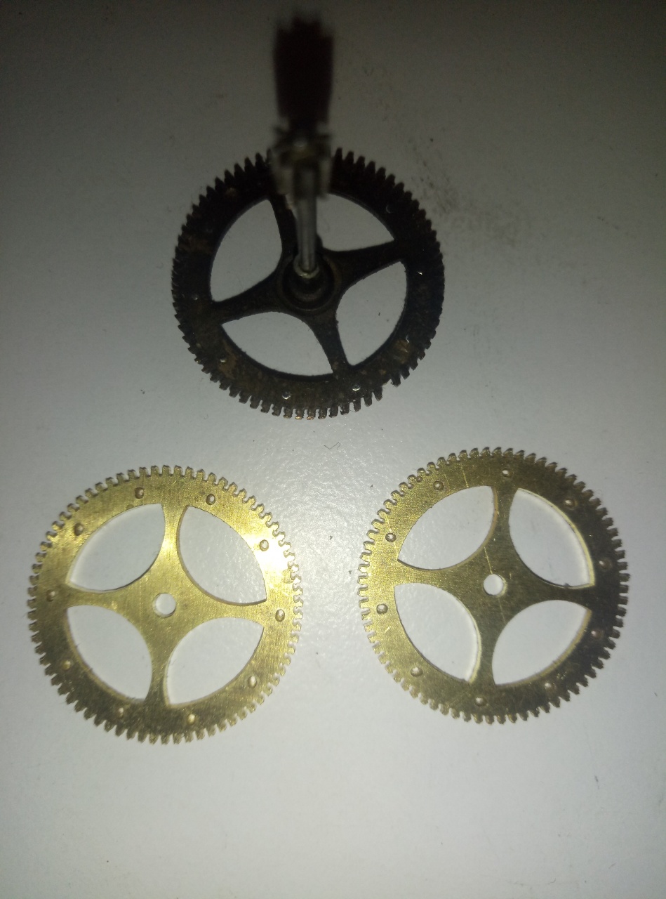

Восстановление механизма часов Константина Сгибнева.
Всем привет!
К посту 1203 http://forum.watch.ru/showpost.php?p...postcount=1203
Продвинулся.Пока такой сырец получил.Дальше шлифовка,формирование посадки на ось с трибом ,перестановка подъёмных штифтов молоточка боя.

Кропотливая работа- по себе знаю. Поздравляю- хороший результат. Я как то подьемное колесо для Ленца делал - наморочился. А зубья как нарезали, что делительной головкой служило? или на глаз- не спеша?

На глаз это я даже не представляю кто сделает.Покажите такого мастера.Тут с делительным диском то намудохался.Он там виден на предпоследнем фото.Метод прямого деления.

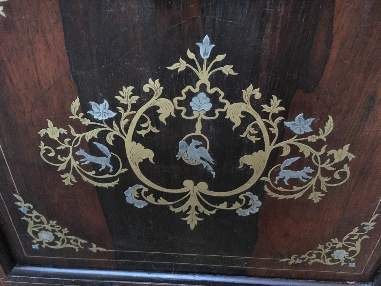

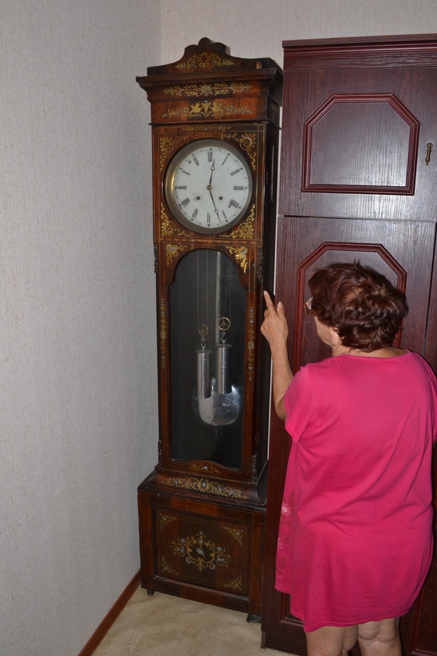

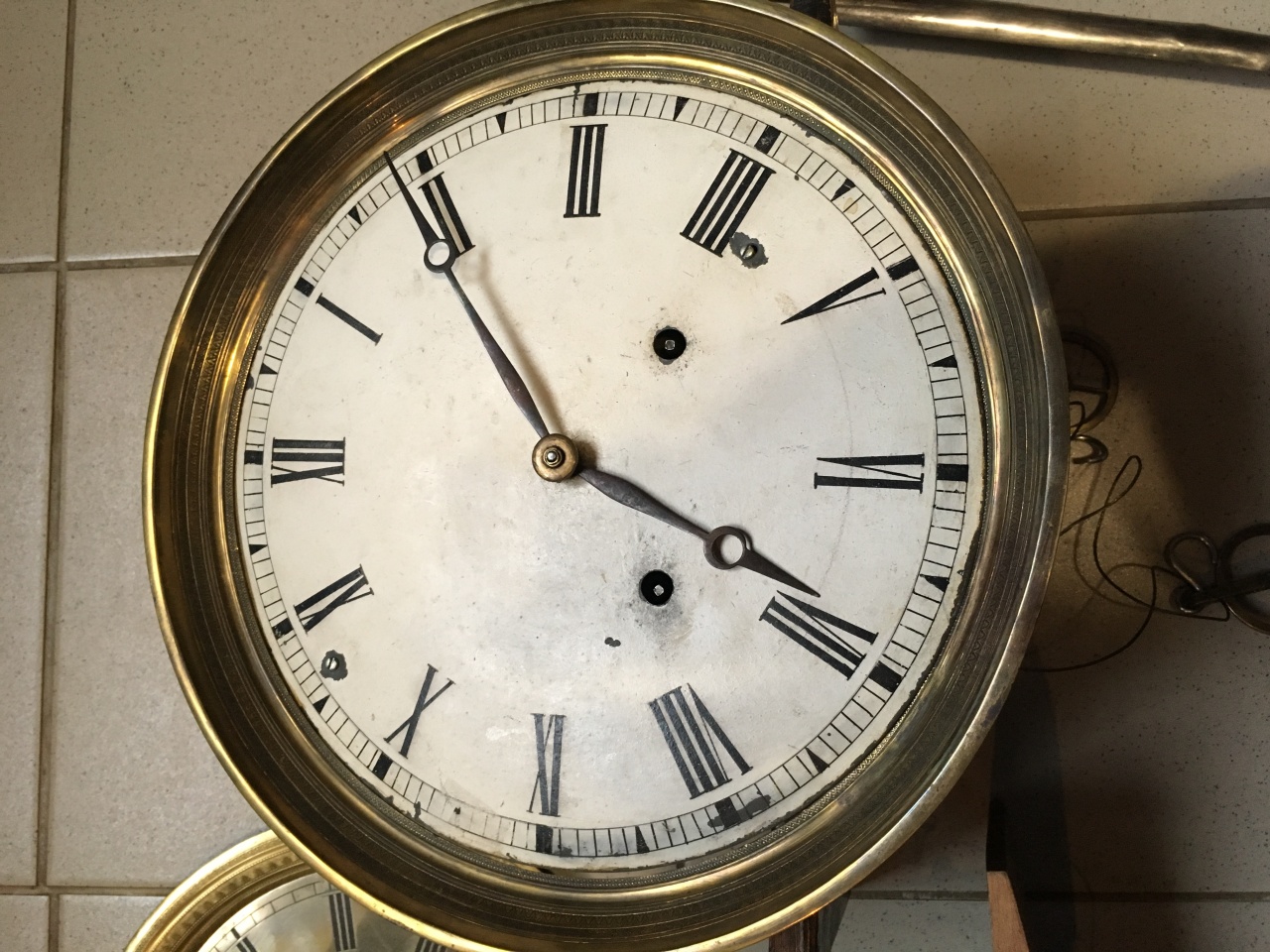

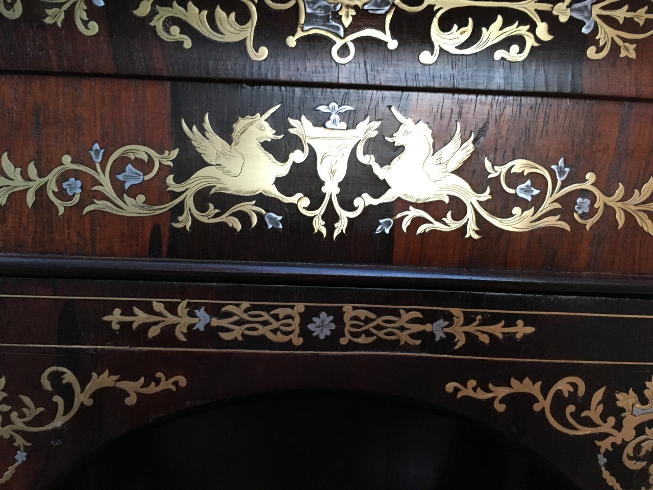

Добрый вечер уважаемые форумчане! Одному моему знакомому попались отличные часики, очень хотелось бы услышать Ваше мнение по данному экземпляру! С ув. Лена.

Не большой спец по часам русских мастеров. Но по моему, корпус интересный и стоящий, а вот с мехом не сложилось - не под стать он этому корпусу. Такое впечатление , что он не с "" этой оперы"".
