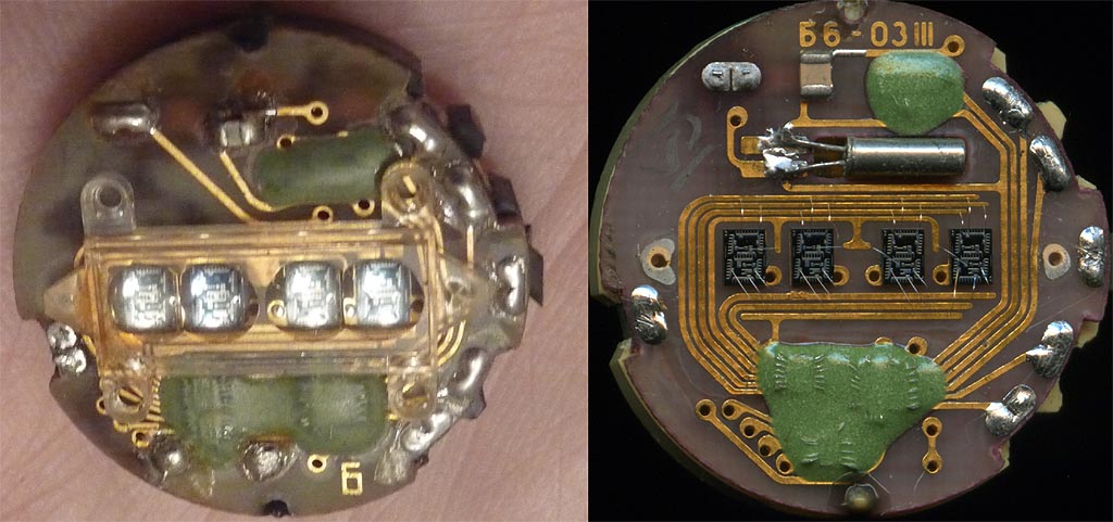

Алексей, очень давно выкладывал даже не свои фотки, но повторю. Текстолитов было два типа, причем с цилиндрическим кварцем имел еще и достаточно модификаций. К примеру самые поздние платы даже компаундом не заливались для защиты микросхем, просто кусок пластика на микрухе, вроде экрана, защищающего выводы.
Подготовлюсь и выложу эволюцию текстолита. Тема интересная, но я этим периодом не очень сильно заинтересован.

Постараюсь подготовить удобоваримую инфу по Э1, но пока вот что для затравки

Добрый день Андрей в часах четыре микросхемы, получается две средние по размеру одинаковые?

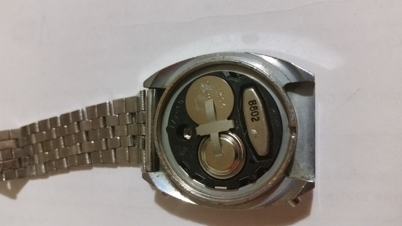

Ни разу не видел - только с новым.
Вот с текстолитовой платой и брусковым кварцем.
К сожалению, фоты без батареек сейчас под рукой нет. Но плату можно разглядеть в щелку рядом с кварцем.

Микросхемы разные все, их три, а одна - резисторная сборка, не микросхемы. Просто одной фотки у меня нет.
Величина кристалла - это потребление. Известно всем. Чем меньше кристалл - тем больше срок службы батареек.
