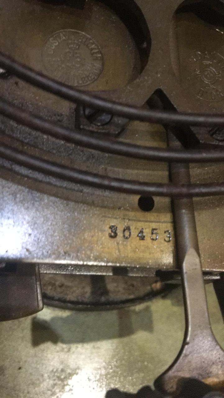

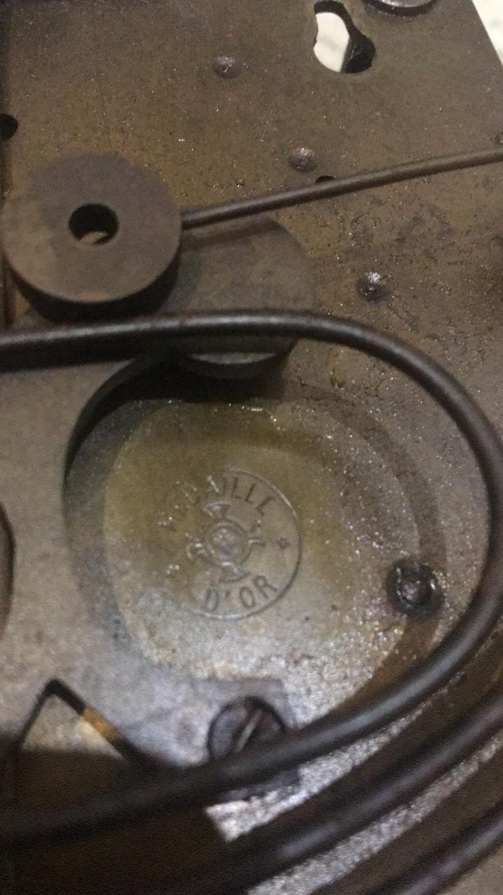

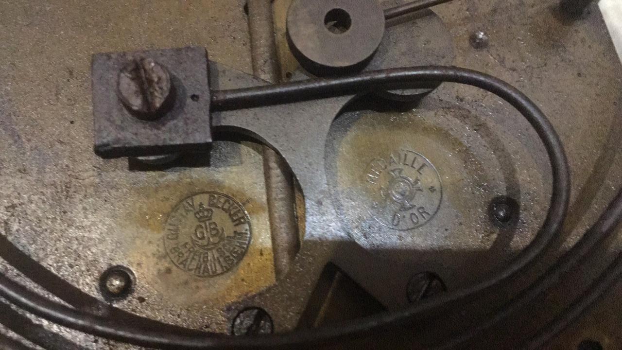

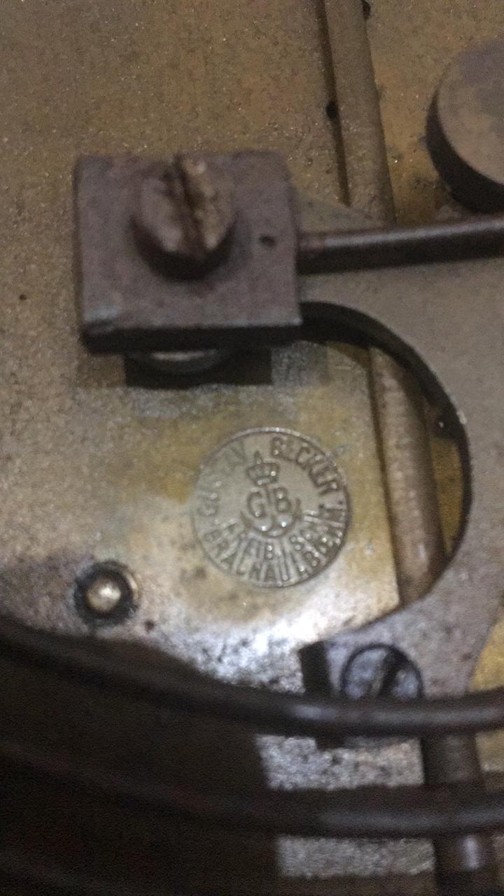

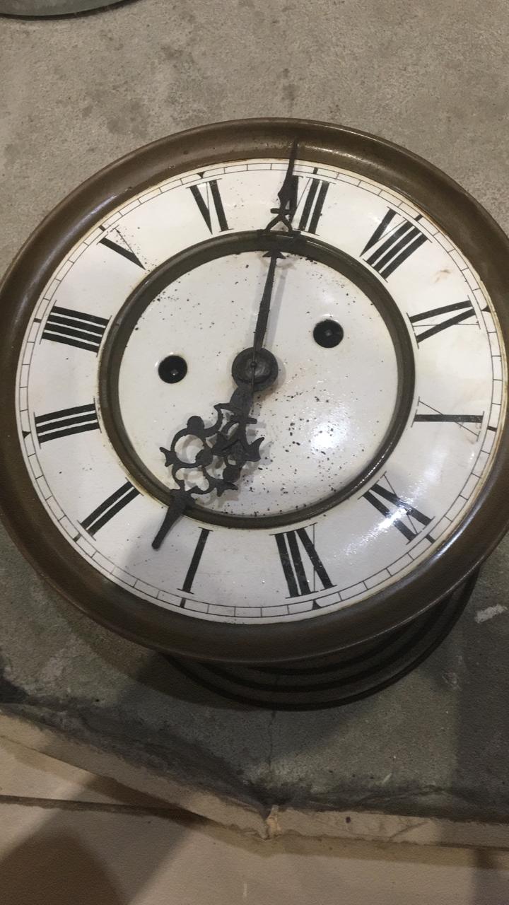

Добрый день!
Не подскажите по часикам[ATTACH][ATTACH][ATTACH][ATTACH][ATTACH]Нажмите на изображение для увеличения

Извините, новичок еще, криво вставил фото

  #1232
Старый 25.07.2019, 18:00
Аватар для TatynaS
TatynaS TatynaS вне форума
Регистрация: 31.05.2015
Сообщений: 4,606
Сказал(а) спасибо: 5,423
Поблагодарили 8,323 раз(а) в 3,405 сообщениях
Сообщение от Sten78 Посмотреть сообщение
Добрый день!
Не подскажите по часикам...
Добрый день!
Этот механизм с коротким серийным номером произведён в 1899 году в г.Фрайбург.
Почитайте форум, начиная с поста 318 http://forum.watch.ru/showthread.php...05#post4034005
С уважением, Татьяна
Fugit irrevocabile tempus
  #1233
Старый 25.07.2019, 18:35
Аватар для Сергей Дмитриевич
Регистрация: 21.04.2010
Адрес: Беларусь г. Барановичи
Сообщений: 8,886
Сказал(а) спасибо: 711
Поблагодарили 5,787 раз(а) в 4,080 сообщениях
На мой взгляд номер механизма шестизначный, а значит это Беккер сделанный в Браунау примерно в 1902-1903 г.г.

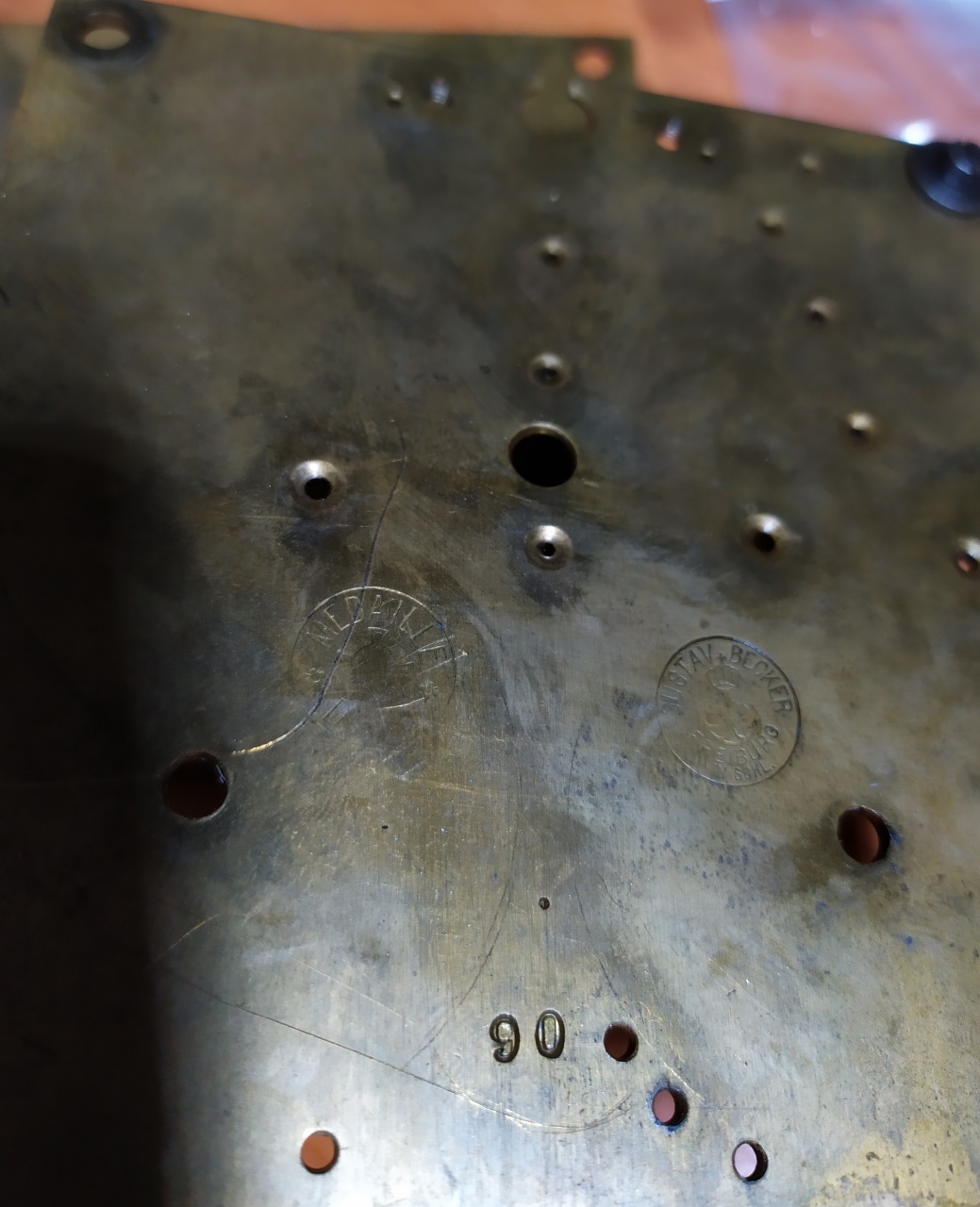

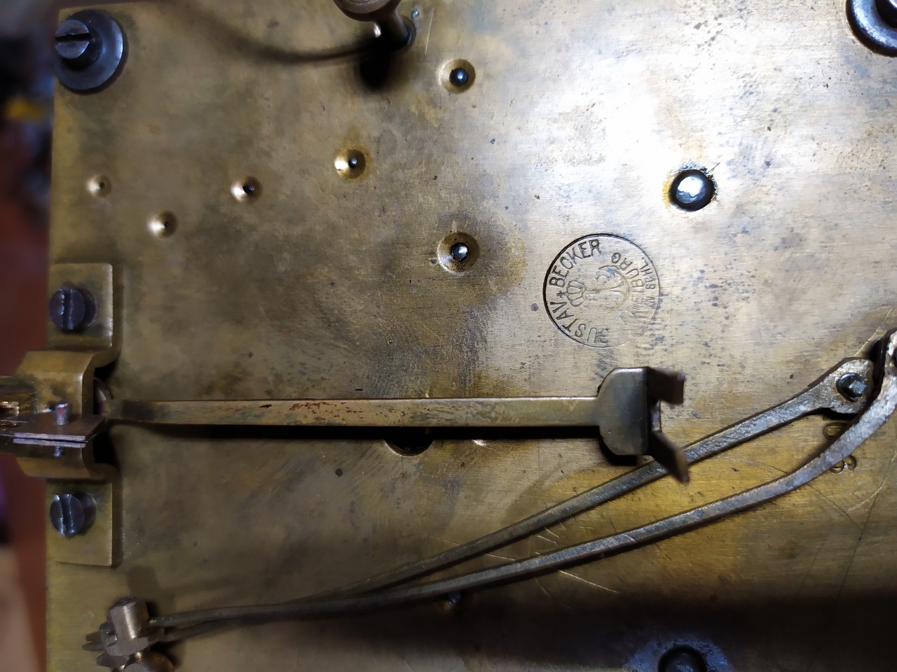

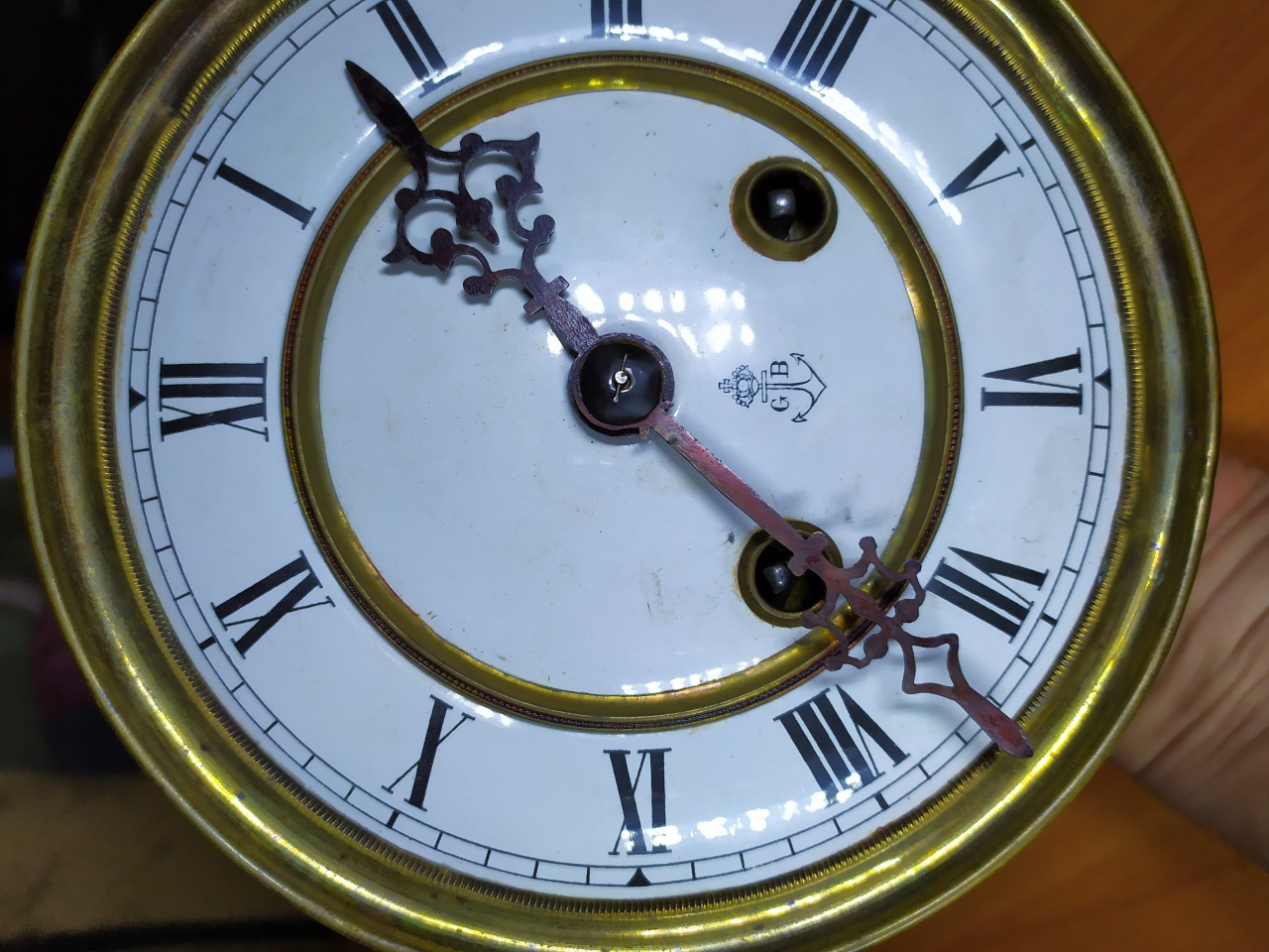

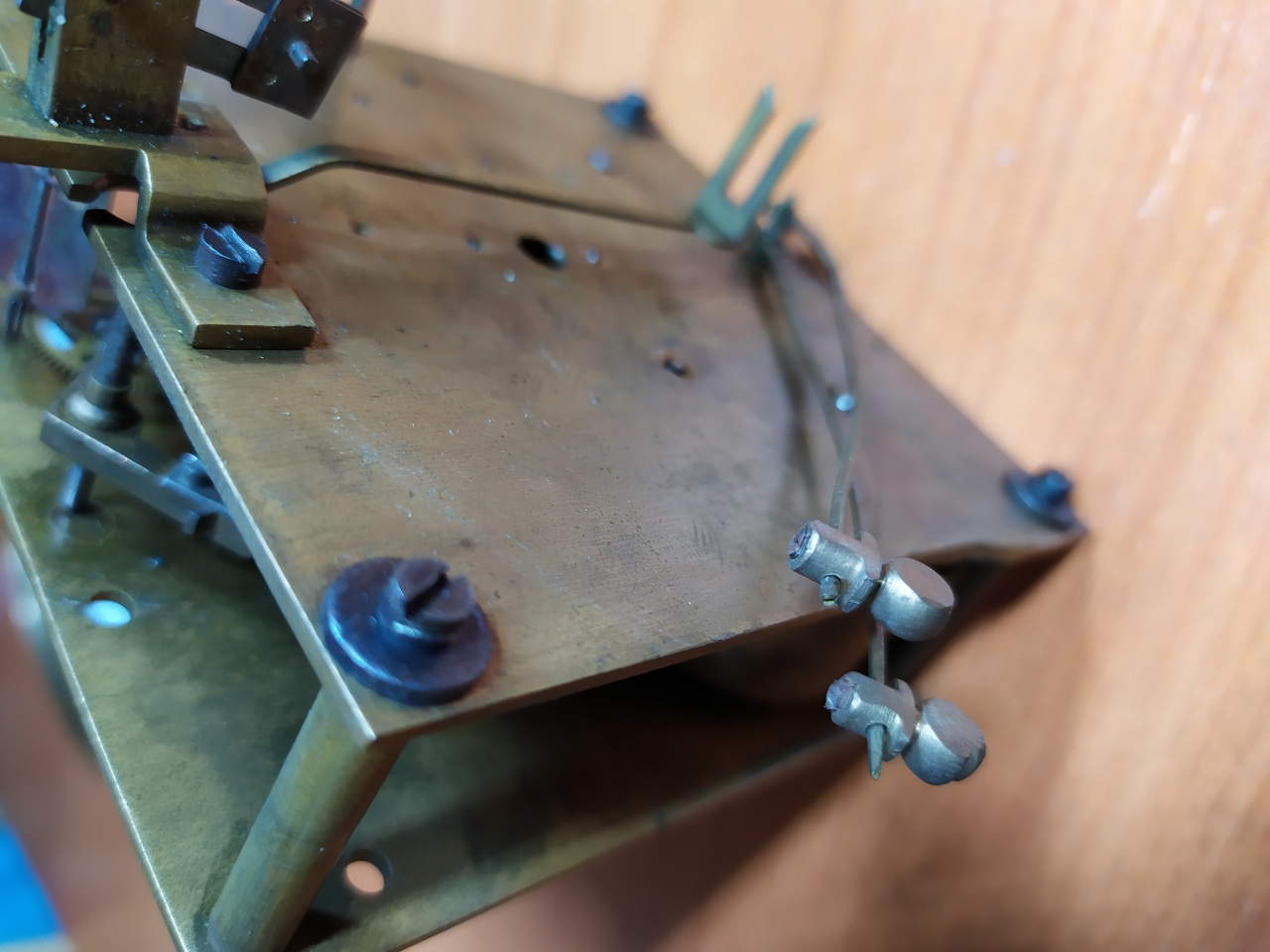

Добрый вечер, подскажите по теме, механизм с четвертным боем

  #1236
Старый 08.08.2019, 20:02
Сообщений: 8,886
Сообщение от Timesmoney Посмотреть сообщение
Что требуется подсказать?
Если дату выпуска, то нужен серийный номер.

Старый 08.08.2019, 20:20
Аватар для Timesmoney
Timesmoney Timesmoney вне форума
Регистрация: 12.03.2017
Сообщений: 286
Сказал(а) спасибо: 506
Поблагодарили 141 раз(а) в 80 сообщениях
приблизительно дату, а на фото не серийный номер?

  #1238
Старый 09.08.2019, 08:53
Сообщений: 8,886
Номер выглядит странно.
Он не соответствует клейму, расположен не там где обычно и выполнен не тем шрифтом, не говоря уже о его номинале.
Такое соотношение надписей на механизме Беккера возможно только после 1926 года, когда Юнгхансы распродавали остатки продукции Беккера.
Этот пользователь сказал Спасибо! Сергей Дмитриевич за это сообщение:
Timesmoney (09.08.2019)
  #1239
Старый 09.08.2019, 11:24
Сообщений: 286
Спасибо за Ваше мнение, другого нет, да и сравнить аналогичный механизм не чем. На остатки не похоже, а вот какая-то попытка реализовать четвертной механизм на базе стандартного налицо.

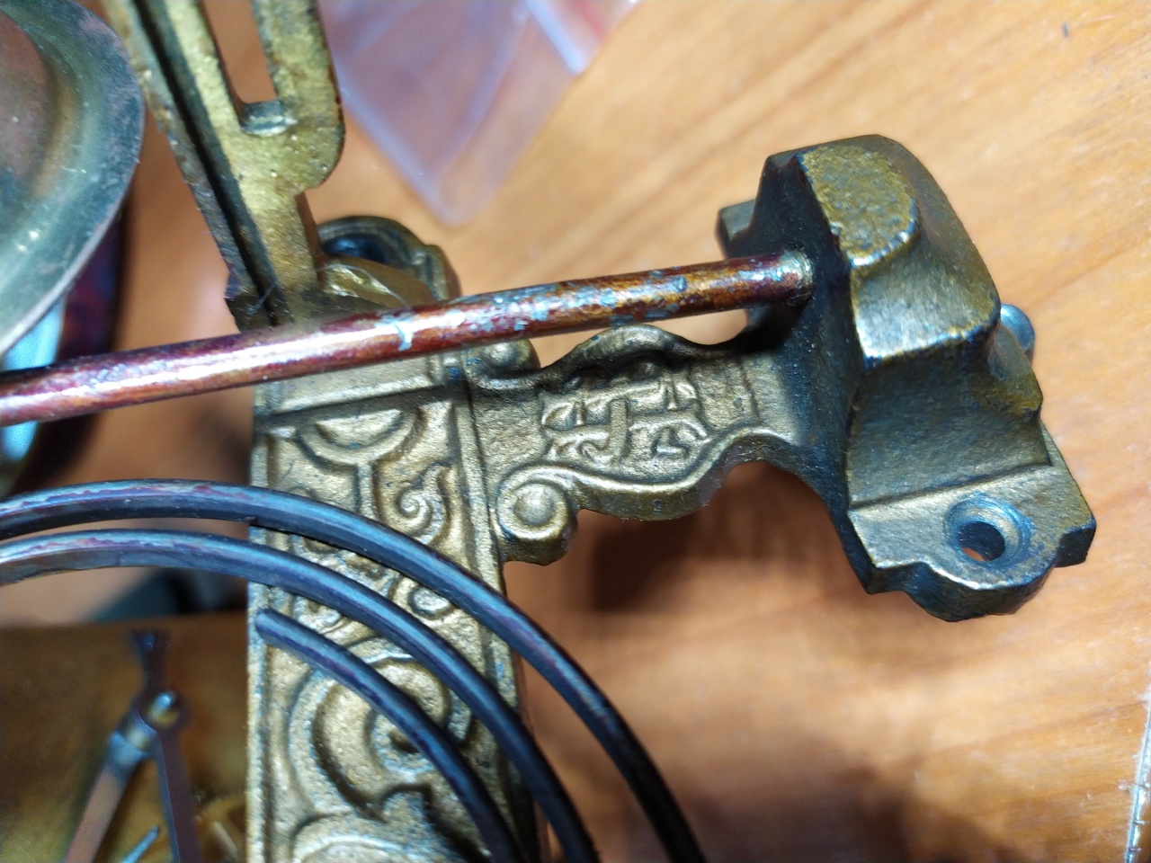

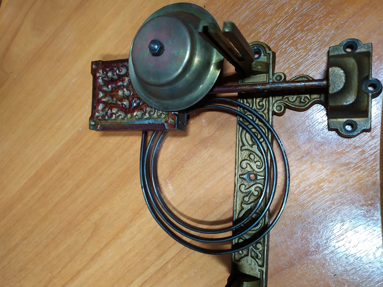

  #1240
Старый 21.08.2019, 18:20
uri2804 uri2804 вне форума
Регистрация: 14.11.2013
Адрес: москва
Сообщений: 156
Сказал(а) спасибо: 527
Поблагодарили 73 раз(а) в 36 сообщениях
Добрый день уважаемые форумчане.Имеется жильный Беккер приблизительно 1898 года.Маятник этого Беккера прикреплен к станине гонга а не к корпусу часов и прорезь куда вставляется верхняя часть пендельфедера очень широкая (миллиметров 6-8) и пендельфедер можно сдвинуть к правой или левой части прорези или оставить посередине.У меня вопрос: это так и должно быть или просто стоит не родной пендельфедер? Часы ходят но звук непривычный из-за этого пендельфедера .
