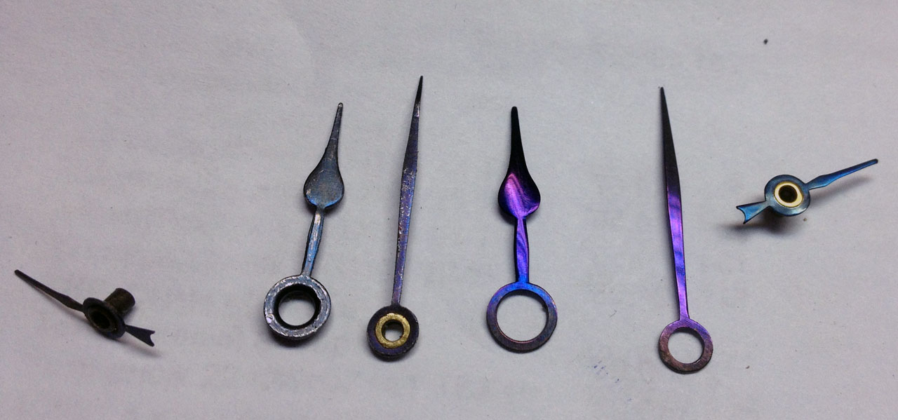

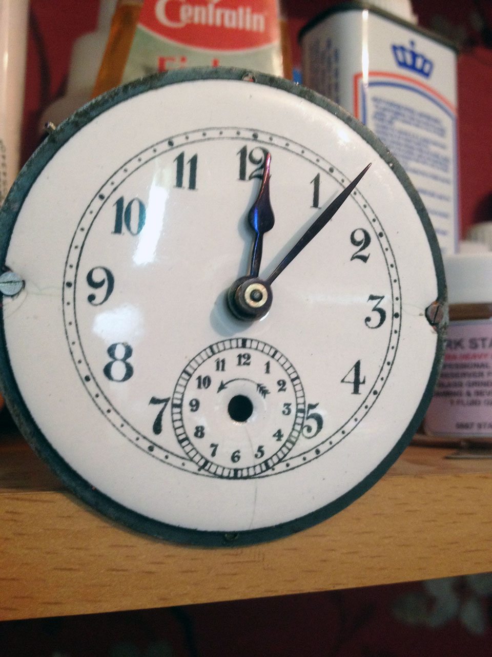

Ребята, а что мешает сделать термическое воронение? Дёшево и сердито. Нужно лишь горелку газовую и стружку латунную. Я вот даже шурупы вороню. Они не такие страшные становятся и не ржавеют после термички.
Можно и цветом поиграть от голубого, фиолетового до черного. Я конечно понимаю, что для сердобских это извращение, но зачернить проще пареной репы.
Вот недавно делал стрелки по образцу. Фиолетовые это мои.

Стрелки предварительно шлифуем до чистого металла, по желанию полируем. Затем обезжириваем и пальцами за них больше не хватаемся.
Затем кладём их в корытце со стружкой и на газ. Равномерно прогреваем и ждём нужного цвета. Как только, так сразу в масло, и быстро на тряпочку. Протираем и всё.
Сообщение от aleks1960 Посмотреть сообщение
Лично мне табу на открытый огонь в столярной мастерской (мы даже курить на улицу выходим).
Саша, можно попробовать и на электрической плите, думаю будет всё тоже самое.
Если нужен черный цвет, просто греем посильнее, почти до красна на открытом огне и сразу в масло
Добавлю, что потренероваться всё-же нужно.

Сообщение от velorius Посмотреть сообщение
Так это практически закалка получается. Нагреваем и в масло. Стружка латунная зачем?

Сообщение от arhistratig Посмотреть сообщение
Для равномерного прогрева
Закалка, это когда раскаленная до красна сталь в масло. Там температура в районе 1000 градусов. А цвета побежалости появляются при гораздо меньших температурах в промежутке 250-350 градусов.
