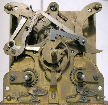

Я мало знаю о GB, сегодня попался на глаза такой механизм, только одно фото, к сожалению.
Судя по с/номеру это конец 19 века. Не ожидала увидеть такую воздушную переднюю платину у старого Gustav Becker.

Возможно я ошибаюсь, но на мой взгляд это частная "доработка" стандартного механизма.
Возможно художник так видит прекрасное.
С функциональной точки зрения эти вырезы на плате не имеют смысла, более того, наполовину висящие в воздухе храповые колёса, наводят на мысль о скорой их поломке.

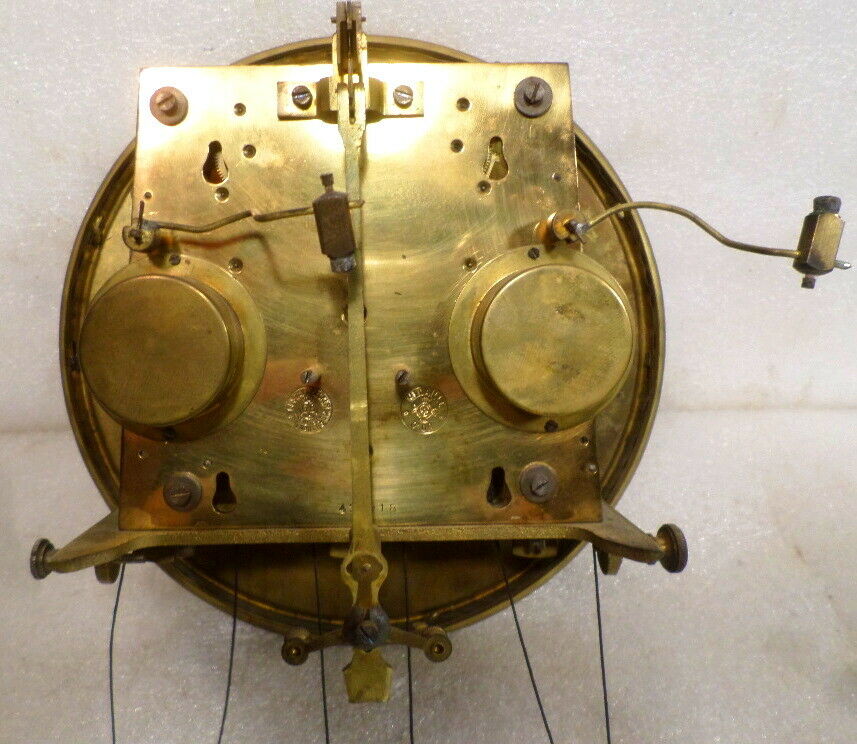

Что закрывают эти крышки на жильном механизме ГБ?

Это дополнительные пружины, они позволяют часам идти, даже если гиря опустилась на полик.

Понятно, я тоже думал что что-то дополнительное, увеличивающее запас хода и бой часов. Механизм четвертной.
Четверти продлевать не особо нужно и негде поставить там барабан.
