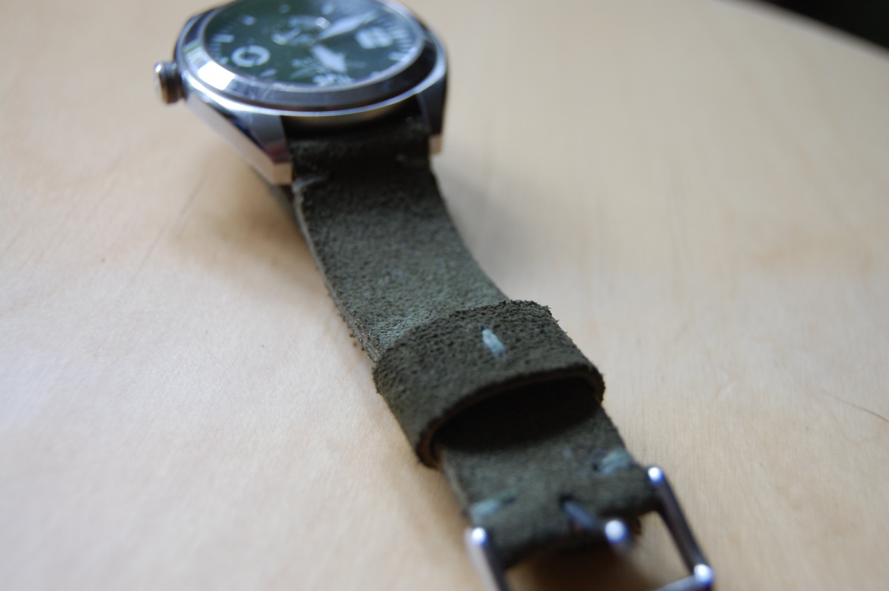

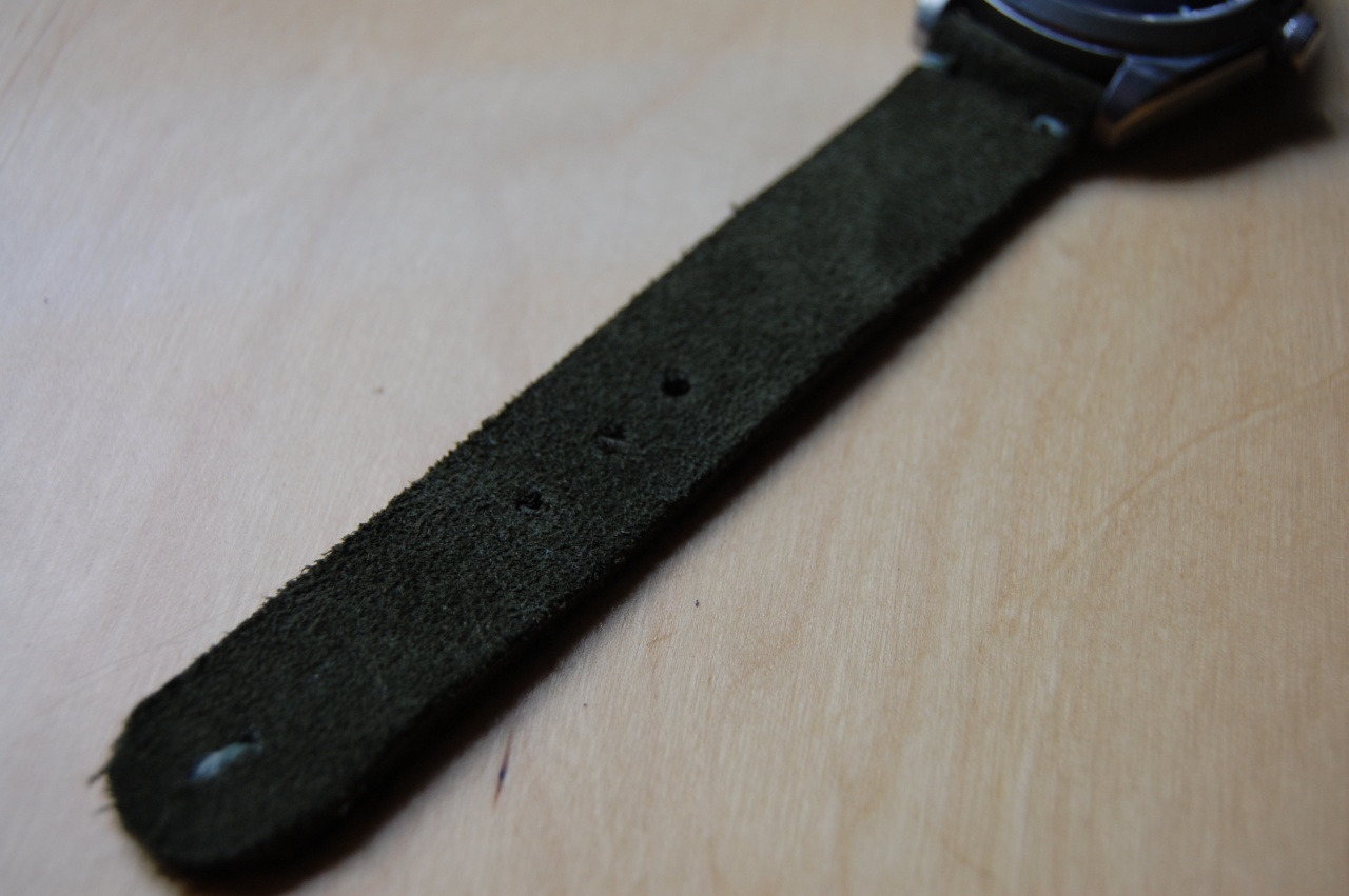

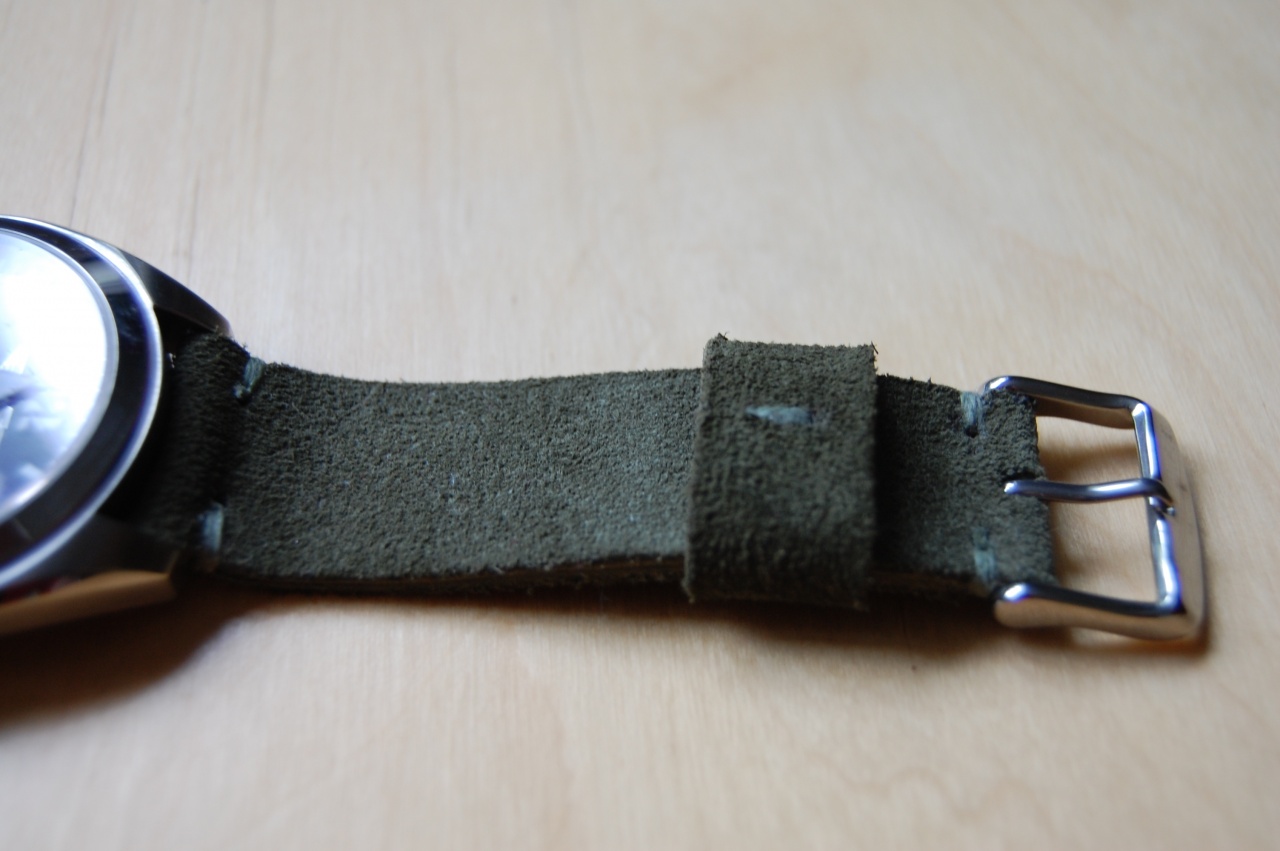

Еще пара
Вчера сделал такой:
К сожалению цвет передать не удается. На самом деле ремешок темно-зеленый

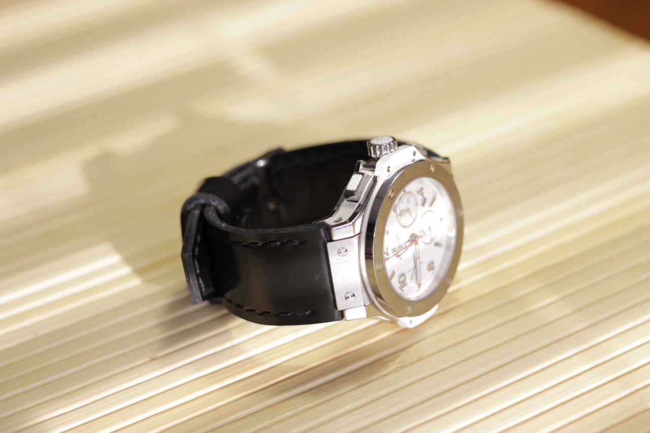

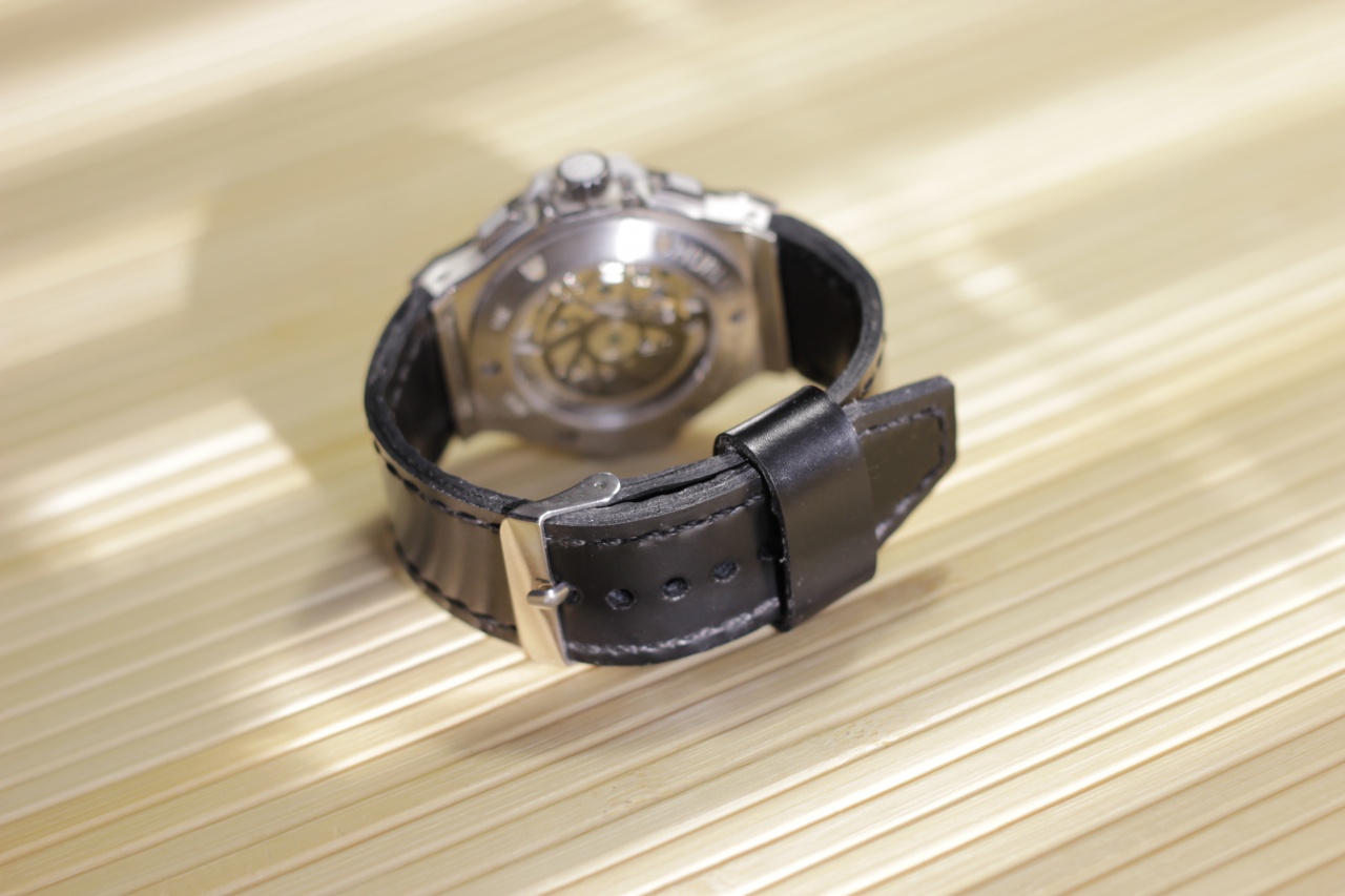

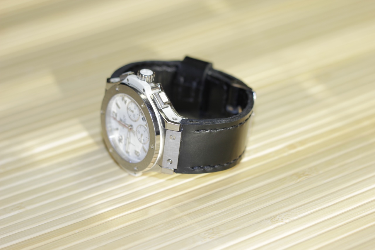

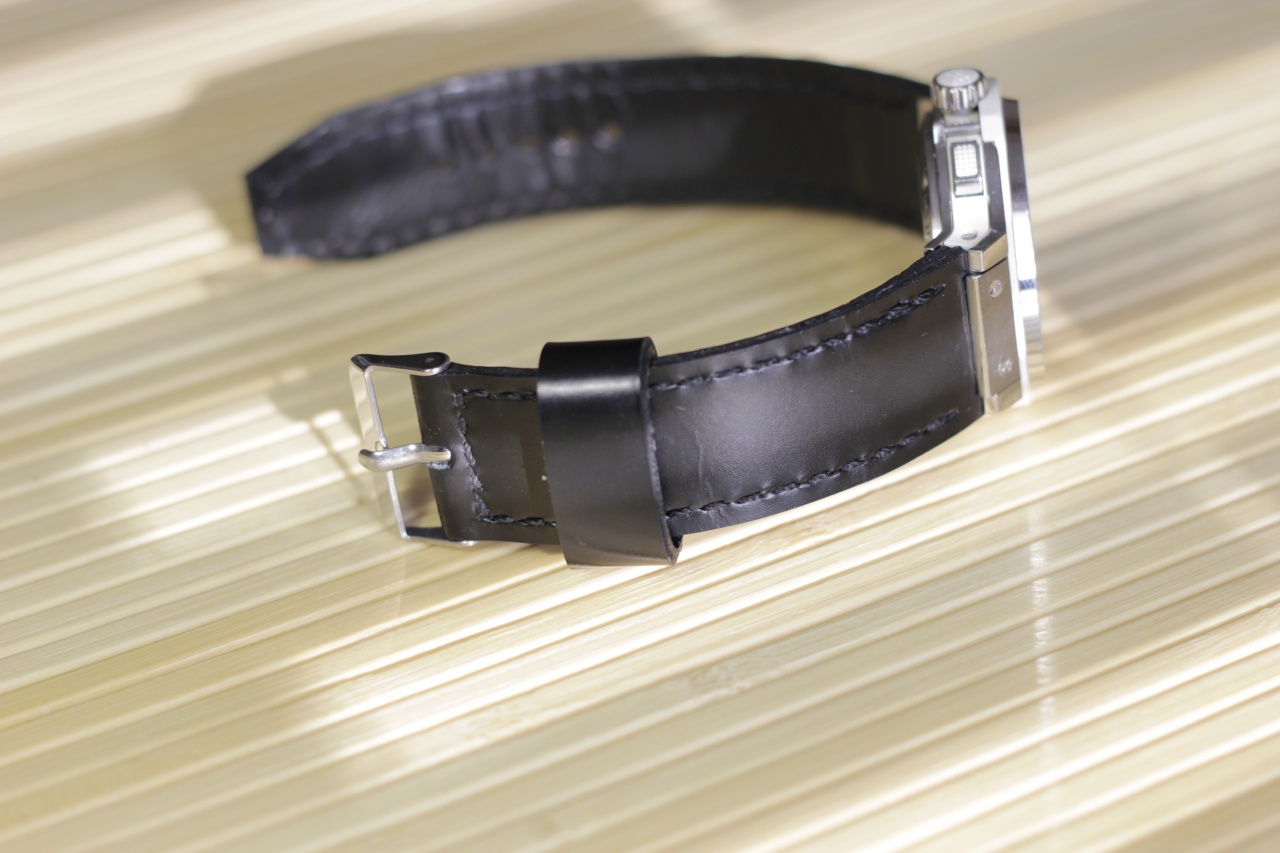

ремень для hublot
За вечер восстановил знакомому ремень для hublot. намаялся крепко, там такое своеобразное крепление, пришлось кожу выбирать жесткую а во внутр вшивать стальную пластину в третий слой (стачиваемый) В общем пришлось повозится. До этого он был каучуковый и треснул основания.

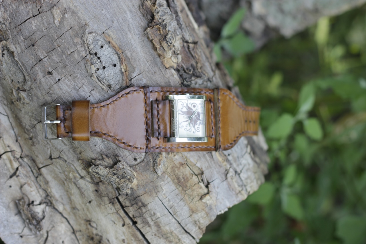

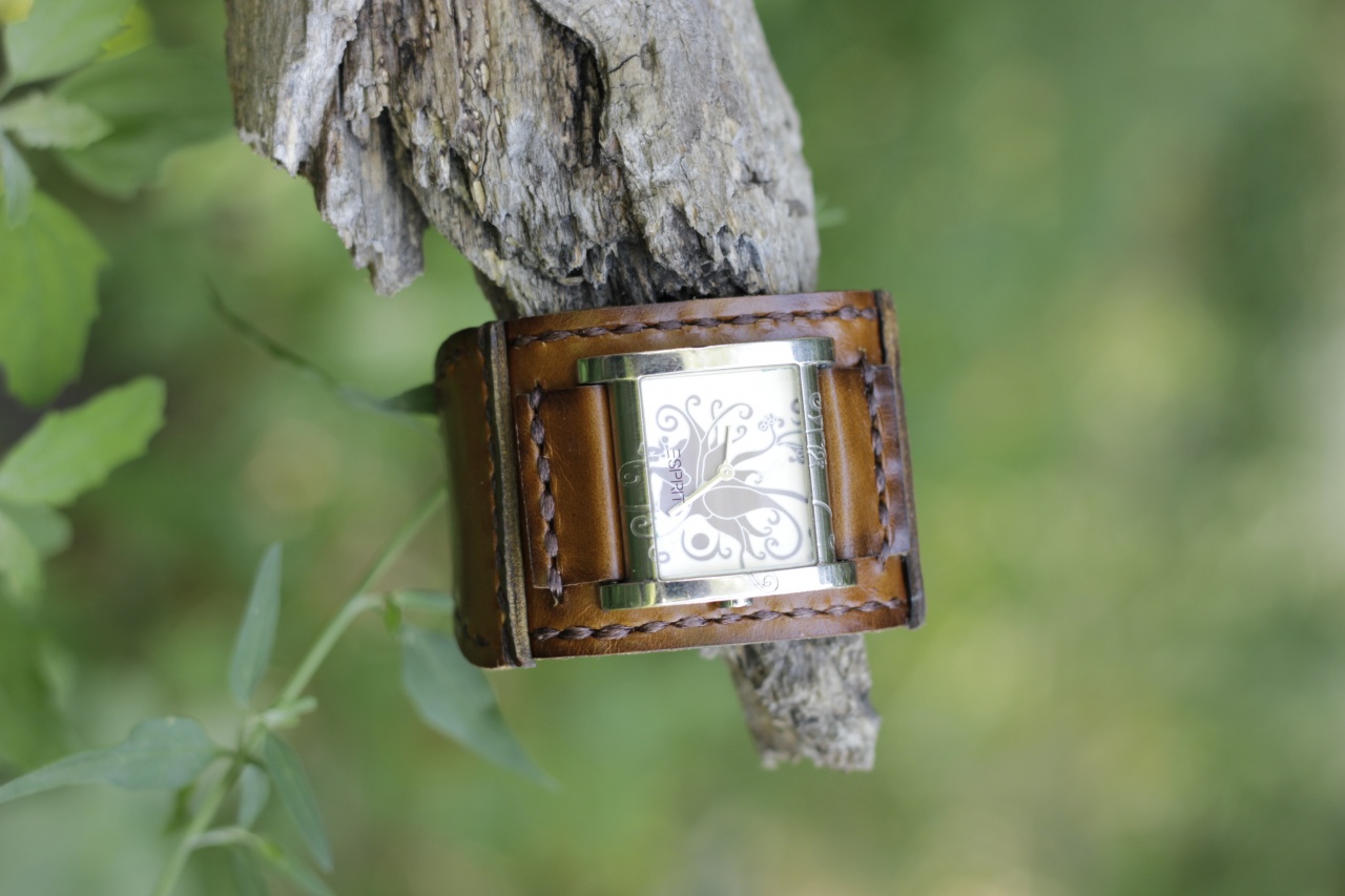

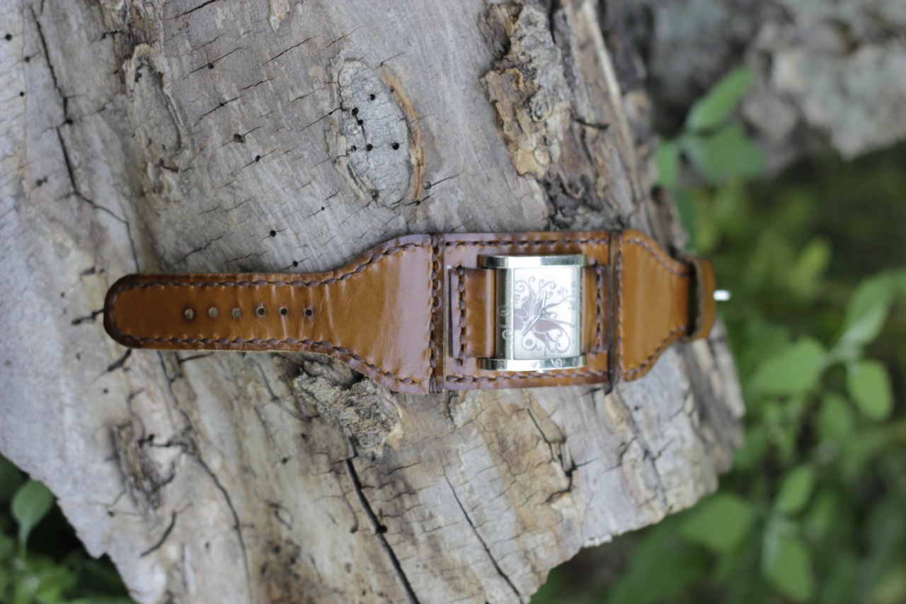

… ремешок из крокодила для женских часов-браслета от Rama Watch SA "RSW" ...
Оригинальный ремень с синтетическим ремешком отслужил на славу и требовал замены. Кожа крокодила будет прекрасным дополнением этого украшения.

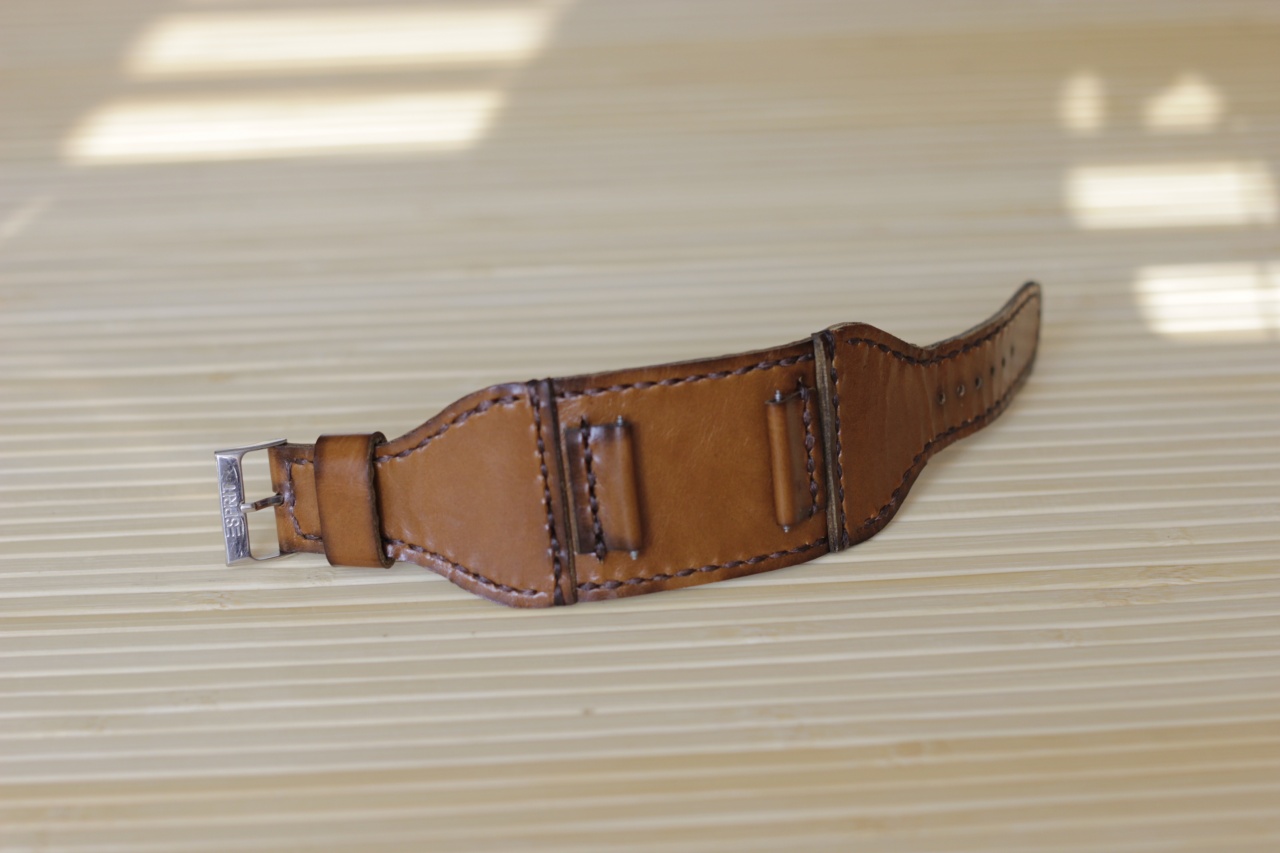

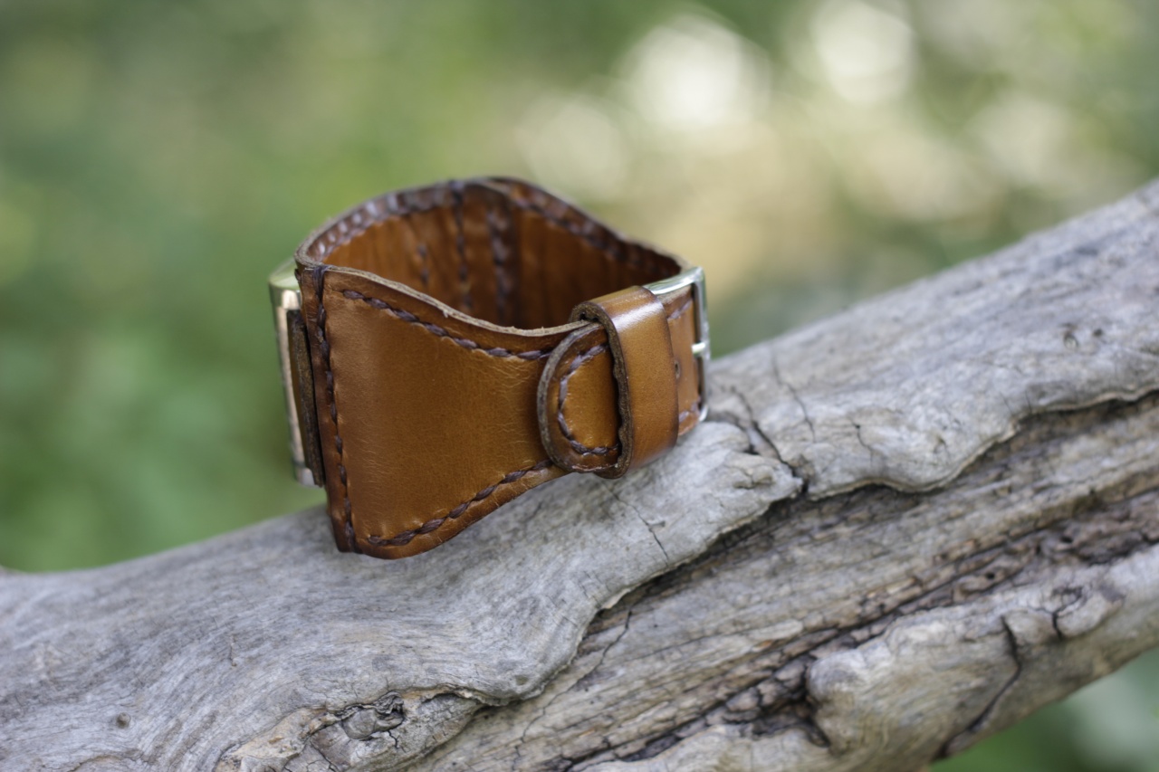

… ремешок к часам AVIATOR...
Сложность как всегда в пластиковых вставках, необходимых для плотного прилегания ремешка и продолжений линий корпуса часов.
В основе кожа растительного дубления. Лицевая часть из кожи козленка. Шитье традиционно в ручную.

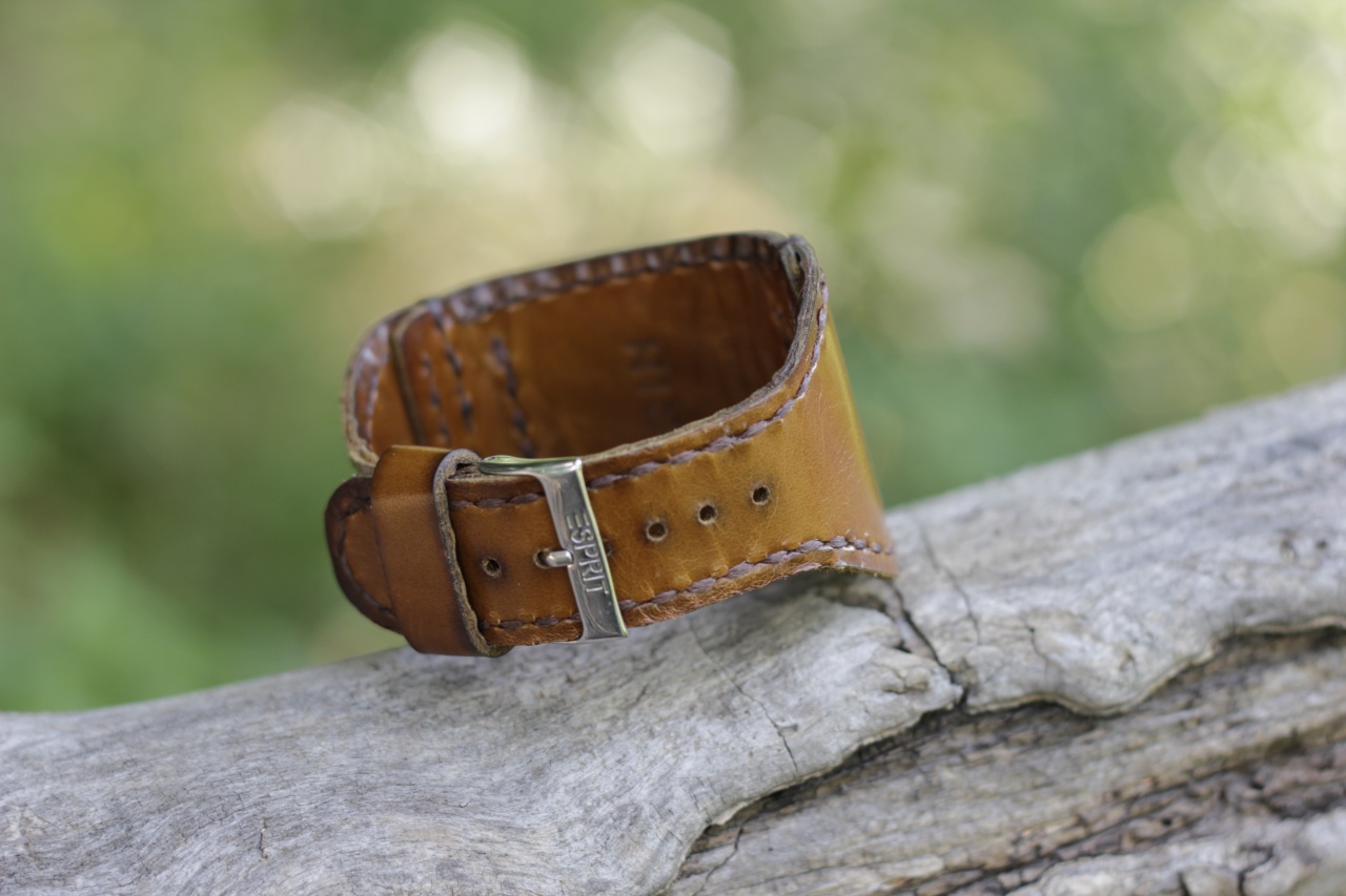

… ремешок к часам Tissot SA navigator 300...
Ремень из кожи растительного дубления. Готовое изделие обработано финишным средством на основе карнаубского воска. Вся работа выполнена в ручную.

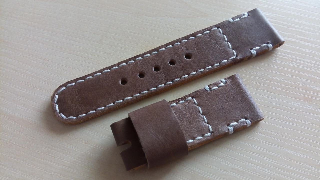

135\75\28\24mm
ID:	1078933   Нажмите на изображение для увеличения
