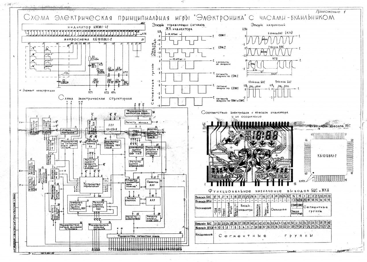

Пусть тут полежит. С эпюрами, всё как положено было при совке )

Сообщение от MTunit Посмотреть сообщение
Пусть тут полежит.
Это тут уже давно лежит. (44е сообщ : http://forum.watch.ru/showpost.php?p...5&postcount=44 )

Сообщение от IgorR76 Посмотреть сообщение
Будет дубль ) Вообще, ИМХО, эту схемку в первое сообщение вкрутить бы. Полезная штука.

И как всегда 19 и 20 свободные :-O - это на самом деле внешние интеррапты.
ЕМНИП, у какой-то игры на них навинтили кнопки управления )

Вроде как у Космического моста и подобных. А у Ну-погоди 20 нога - это IDDQD.
