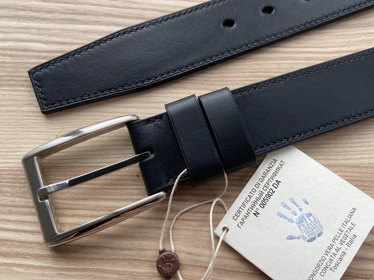

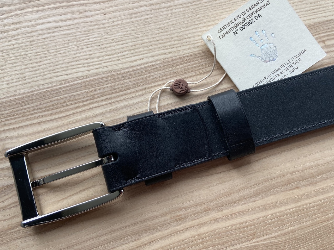

Господин Авваккум просто жжёт! Фото он не видел, но строчка машинная? Или видел? Тогда как машинка делает на конце двойные швы? Так же на фото видно, что одна и та же кожа сначала пробита, а потом прошита. Швейная машинка не может шить по пробитым отверстиям. К тому же от иглы при машинной строчке с обратной стороны остаются неприятные разрывы кожи, да и шов получается корявый. Можно ещё долго приводить различные доводы, но всё это бессмысленно. Господин Авваккум заблуждается или просто врёт. Как говорится: "Ни разу не было и вот опять".

Коллеги, лично мне кажется, что строчка машинная. Уважаемый Rolco, к сожалению (а может и к счастью) в Вашем сообщении вставилось только одно фото. Тем самым, появилась интрига. Давайте Вы дозагрузите все имеющиеся фото, включая все надписи на ремне и обратную сторону сертификата.
По идее, если изделие сделано вручную, там должно быть написано что-то наподобие 'fatto a mano'
И разберёмся.
P.S. И ремень по виду недорогой, поэтому, вряд ли кто-то там сидел и руками его шил.... это действительно кооперативная вещь. Таких производств в Италии тысячи.... любой сертификат напечатают, какой требуется

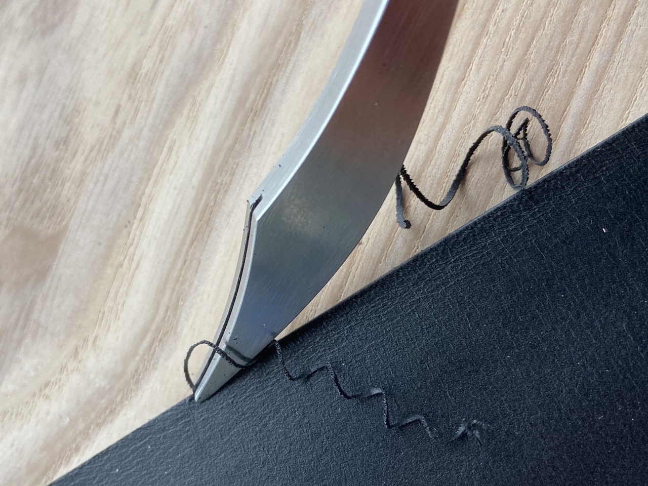

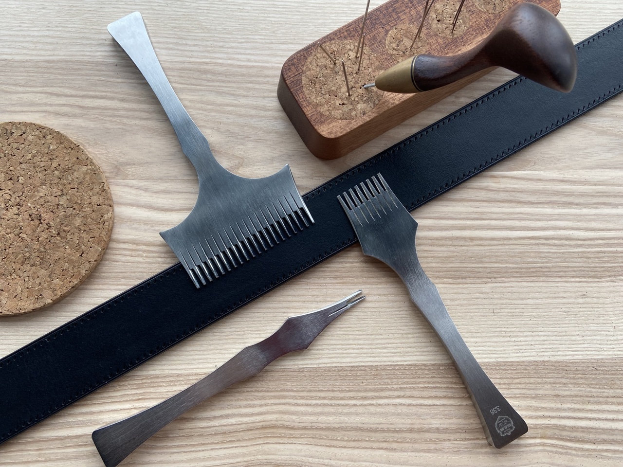

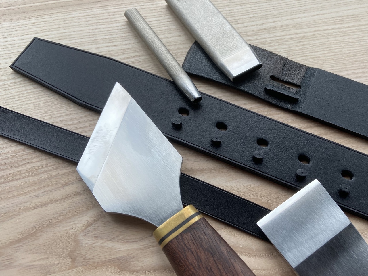

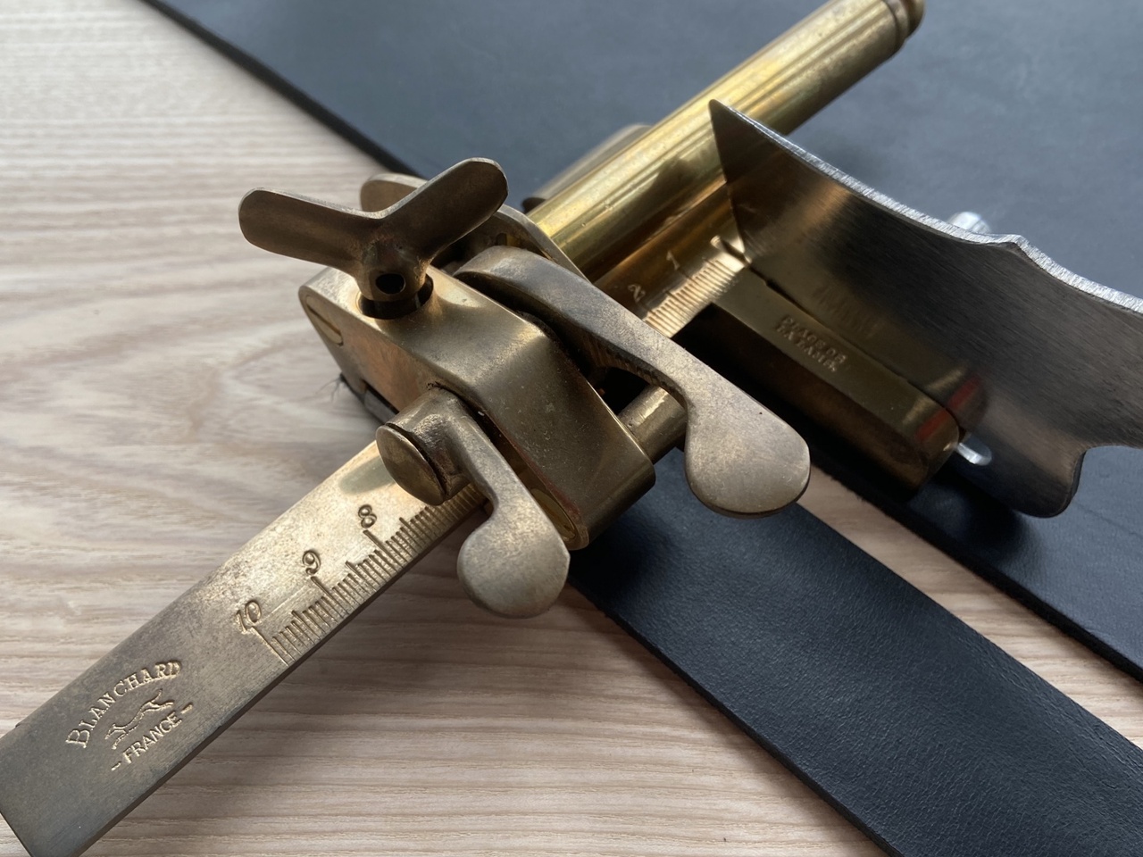

Надеюсь, сейчас всё очевидно?
И здесь нет ничего сверхъестественного.
Ремнерез для того что бы отрезаць полоску. Торбцил для обработки края. Специальные ножи, для придания формы и спуска кожи для пряжки.
Пробойники строчные "французские" для шва и овальные, щелевые для отверстий под пряжку и шип, шило, иголки.
Все инструменты первоклассные. Работа сделана отлично. Но, данный ремень действительно не может быть дорогим, в виду его простоты.
Удивляет не то, что кто-то не разбирается. Удивляет неуёмное желание что-то опровергнуть, не видя полной картины.

Так, ведь, и не было полной картины....
Мне лично любопытно стало.
Ну, круто, что скажешь
P.S. Единственное, что хочется добавить (не занудства ради), что с таким набором инструментов, это, как бы, перестаёт быть ручным швом. В определённой мере.
Не согласны со мной?
Это как картину рисовать по раскраске.....
