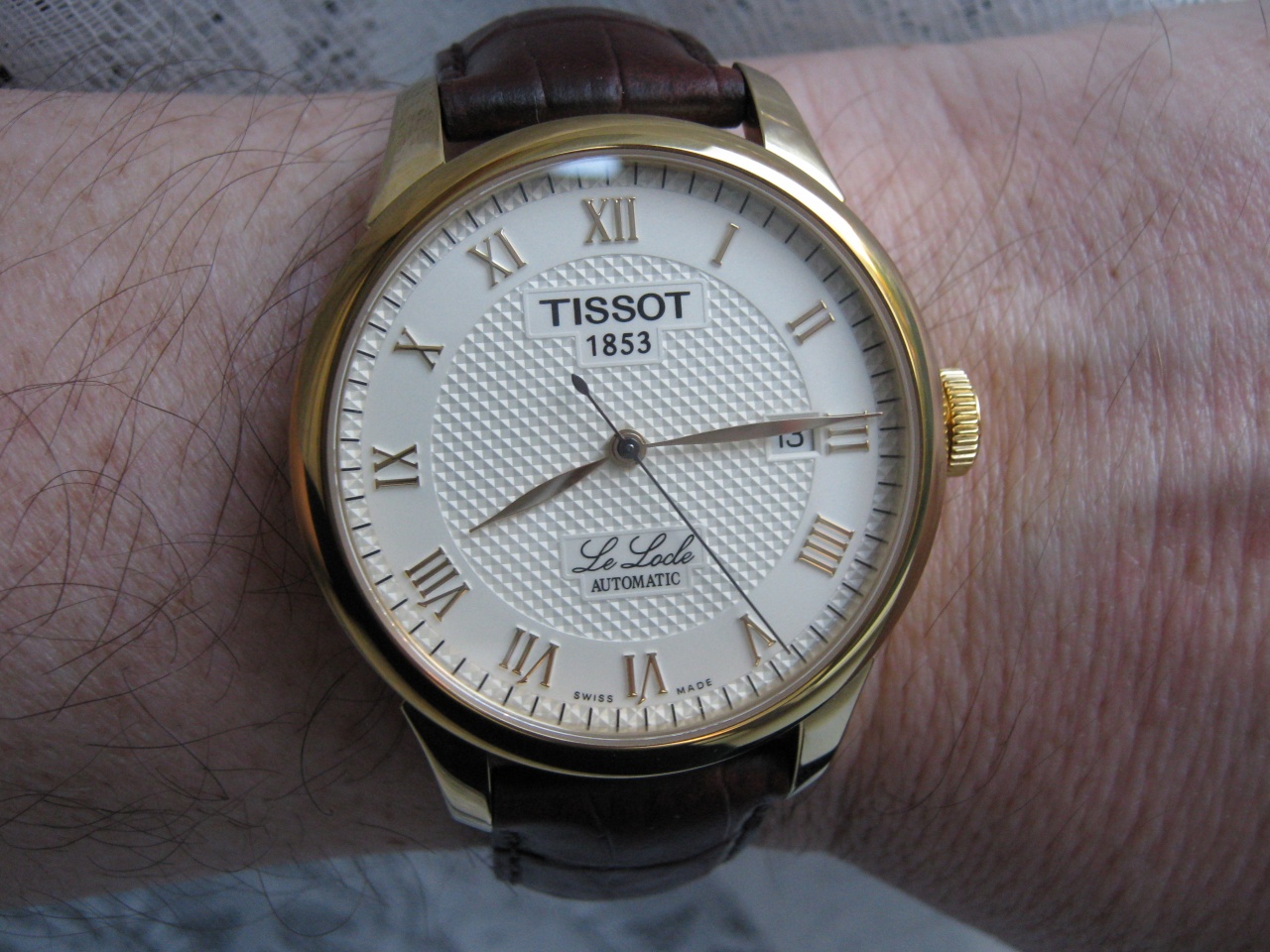

если не хотите репассаж, просто выставьте по прибору в мастерской, я свои недавно выставил 0 -1с в сутки, зависит от погоды, летом чуть отстают, зимой чуть в плюс
