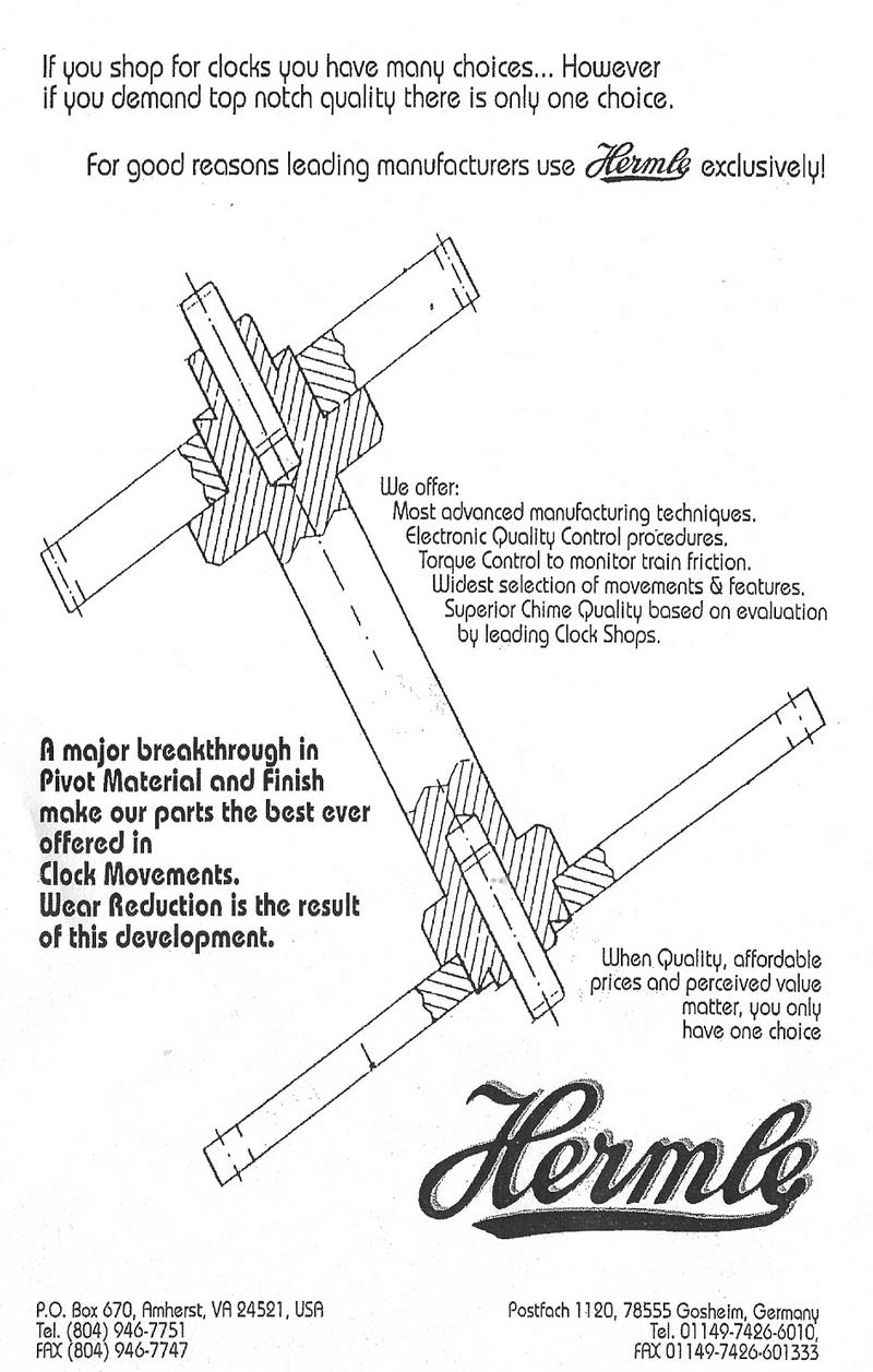

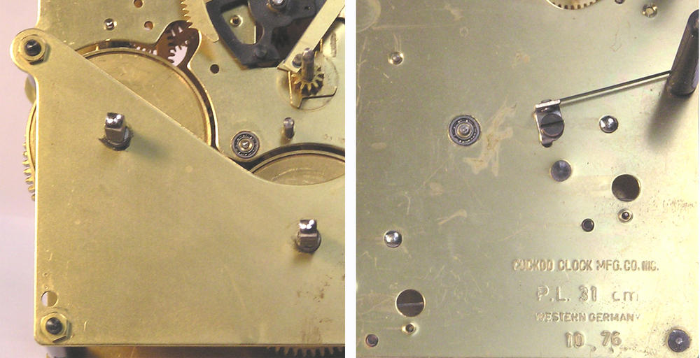

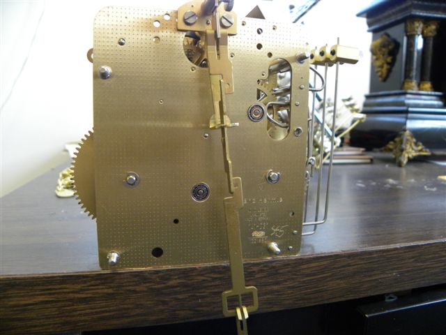

Немцы делают очень похоже вещи. Hermle например изготавливает хуже чем Вы описали, у них платины тоже тонкие, трибы и цапфы из мягкого стали и покрыты никлом. Как никель износится течением времени Вы можете себе представить, как цапфы выглядеть.
Полностью с вами согласен, на форуме NAWCC эта проблема давно известна под названием "plated pivot problem"
Хотя в последнее время Хермле стало делать цапфы недельных колес из твердого сплава, они впрессованы в ось с трибом

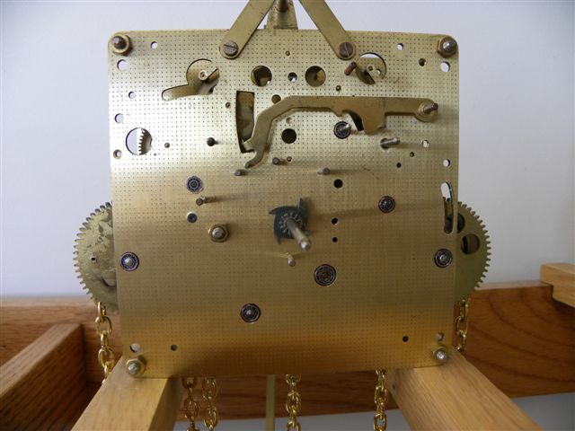

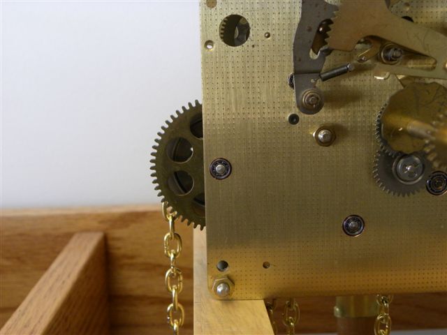

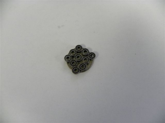

Радикальный метод решения проблемы износа цапф и отверстий:
Название: mike's butterbearings copy.jpg

Сообщение от Dima343 Посмотреть сообщение
Добрый вечер!
Да, несколько часовых энтузиастов экспериментировали с шарикоподшипниками в часах. Даже Erwin Sattler изготовил несколько механизмы который используют шарикоподшипников.
В статьи от Rex Swensen, приложено посту нажмите здесь, находится анализ трения в рубиновых подшипника в сравнено с шарикоподшипниками, плюс руководство как лучше использовать их.
С уважением
Душан

Как по мне, шарикоподшипники лучше использовать в тяжелонагруженных и средненагруженных цапфах, а в легконагруженных - камневые подшипники, так как масло внутри шарикоподшипников будет создавать вязкостное сопротивление вращению
... масло внутри шарикоподшипников будет создавать вязкостное сопротивление вращению
Масло является нужным злом, потому масло надо удалить из шарикоподшипников. Для этого нужно использовать шарикоподшипники изготовленных из нержавеющей стали, возможно еще и из керамике.

Только нержавейка наверное должна быть более твердой чем та, из которой корпуса делают. Может ли твердость нерж. стали быть на уровне обычных подшипниковых сталей? В тяжелонагруженных шарикоподшипниках трение шариков о сепаратор будет велико, поэтому масло там наверное уместно
Доброе утро!
Модерный сплавы нержавеющей стали позволяют термообработку так что разница в позволенный нагрузки шарикоподшипников небольшая сравнивая с нормальных сплавов стали, особенно потому что силы нагружения, в часов, являются не так огромным.
Вообще не нужно смазывать шарикоподшипников используемых в часов. Даже производители рекомендуют использование полностью сухой подшипники для достижения абсолютно низкого трения.

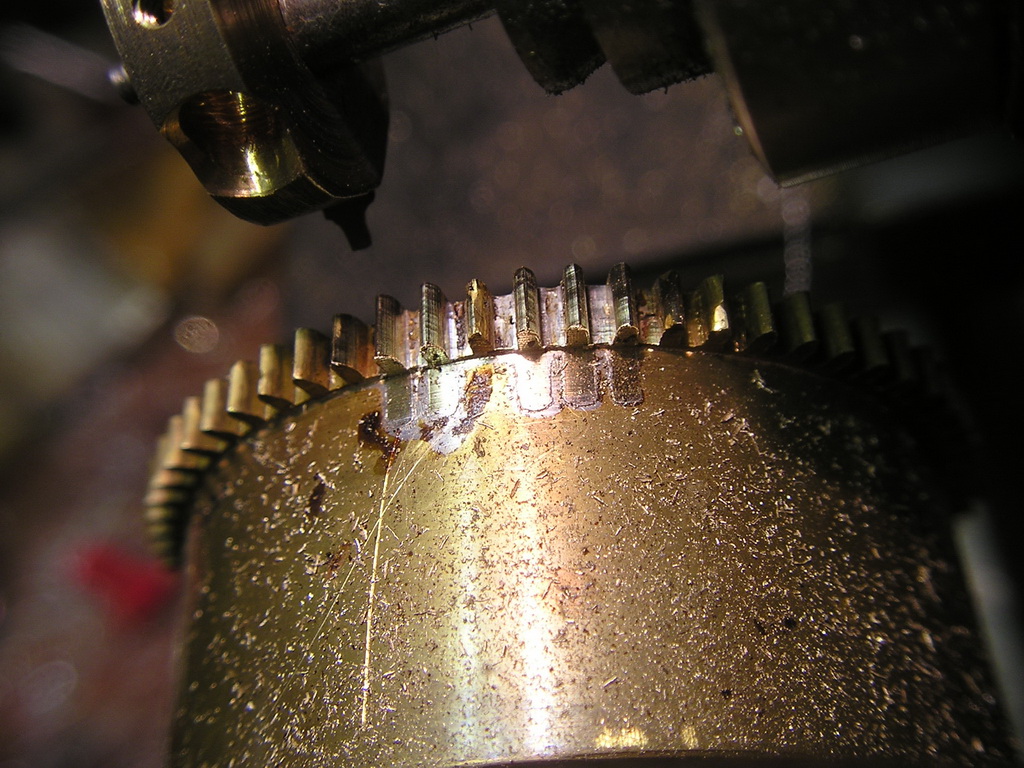

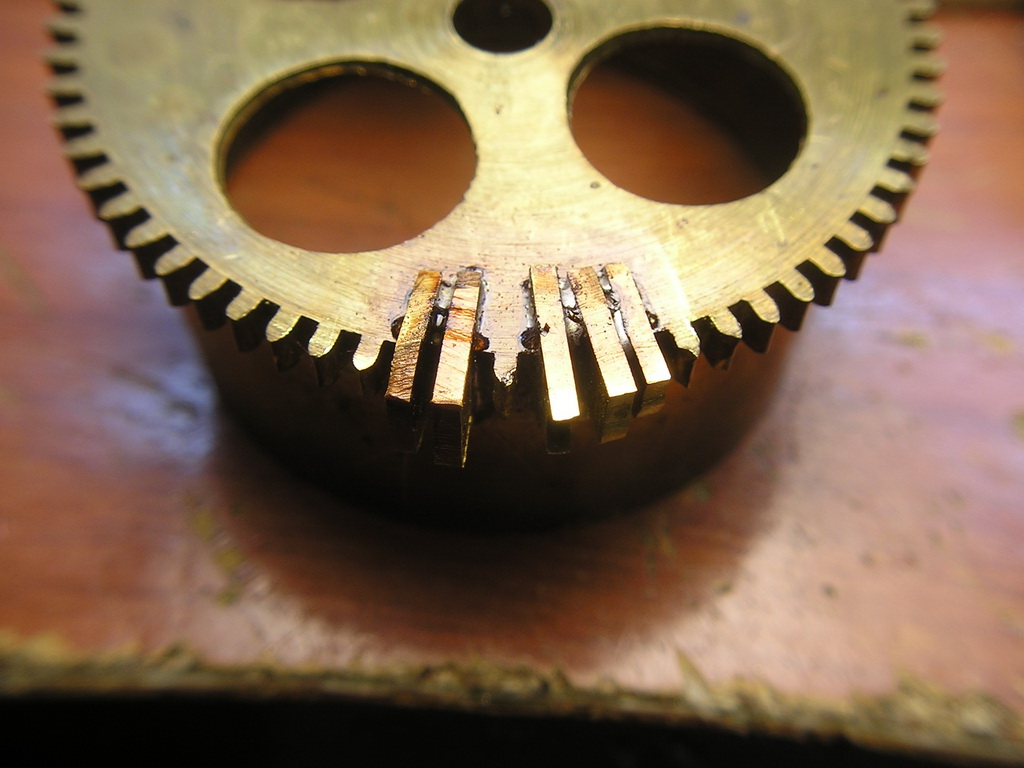

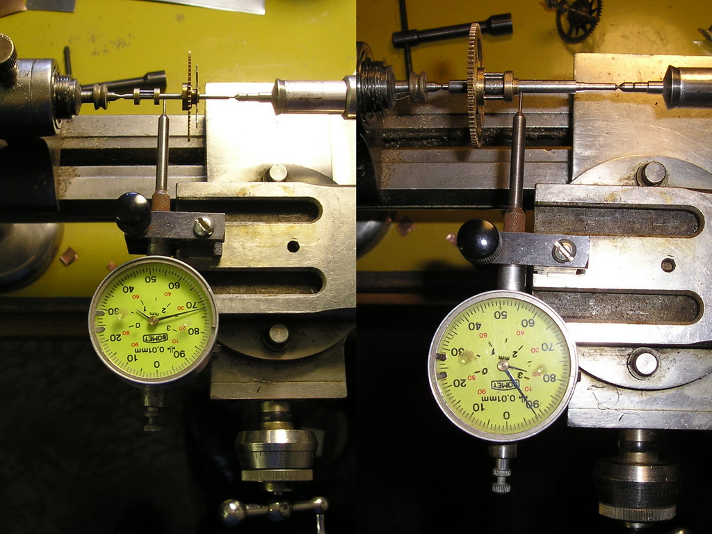

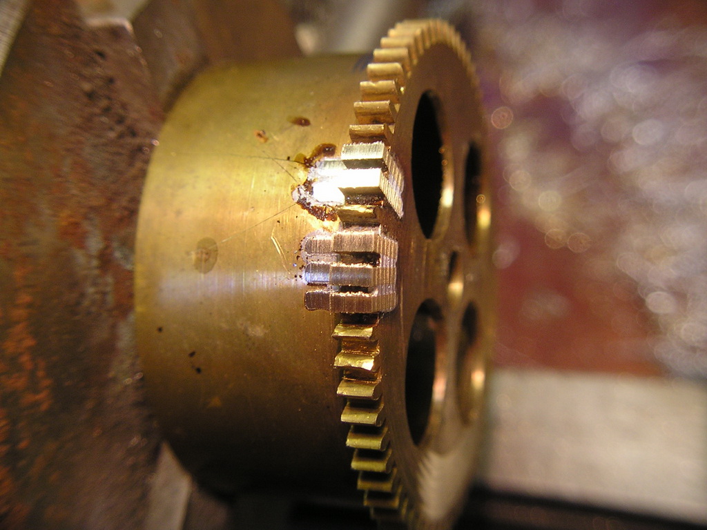

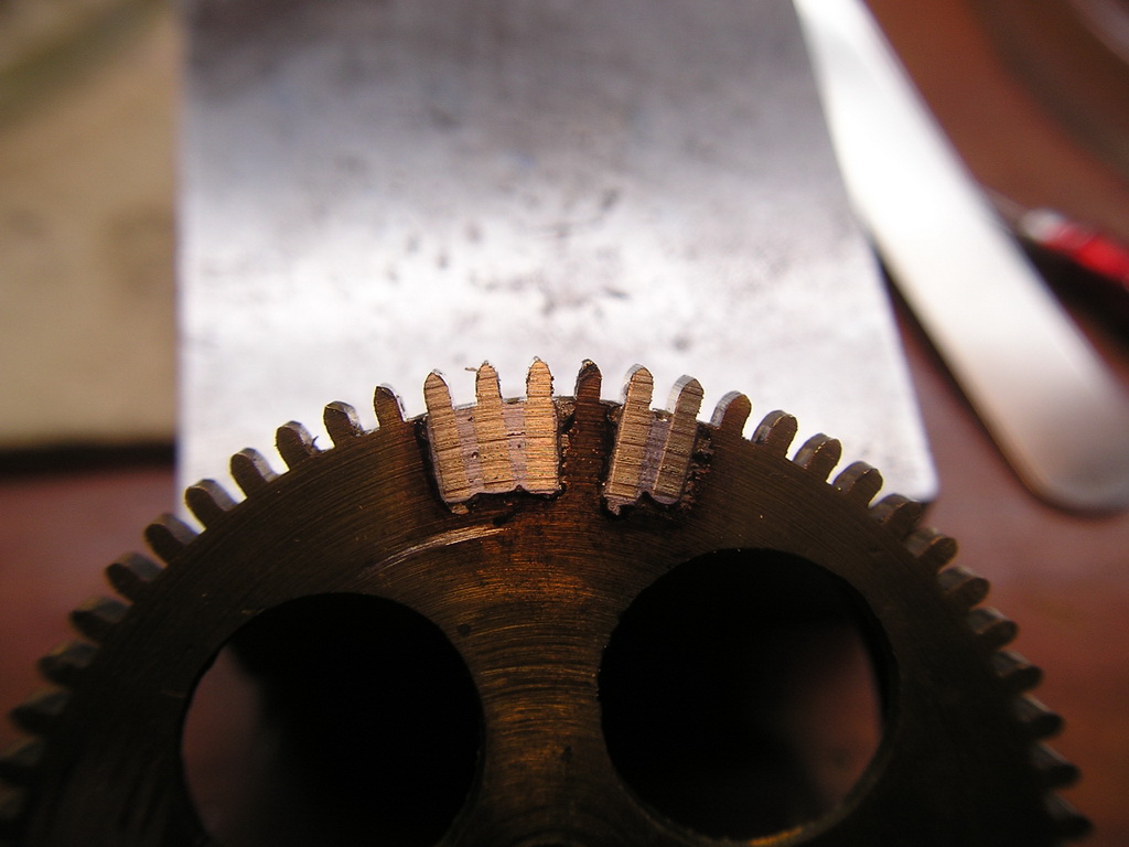

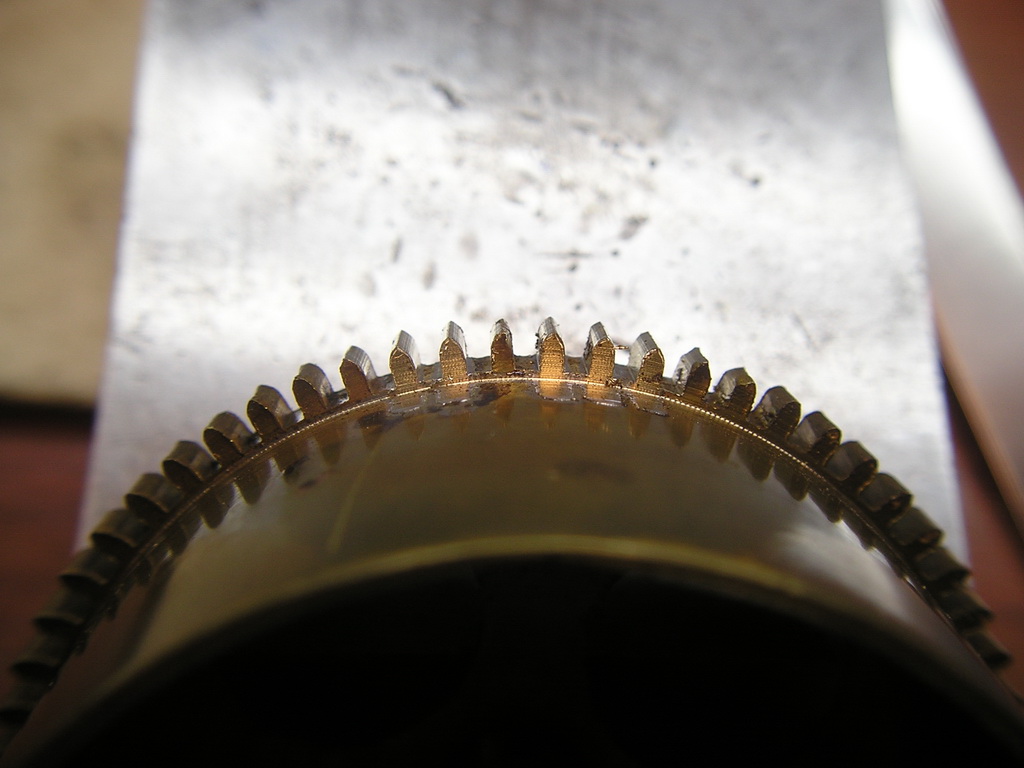

В продолжение о ремонте барабана. Далее осталось выровнять пострадавшие колёса (последний снимок), вставить выбитые цевки и устранить износ платин.

Да, выполненная работа впечатляет. Механизм судя по всему убитый всмерть. Юнганс? Наверное ремонт будет стоить в несколько раз больше самих часов
