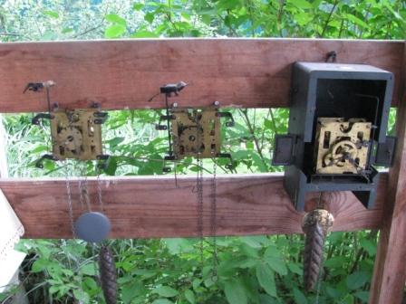

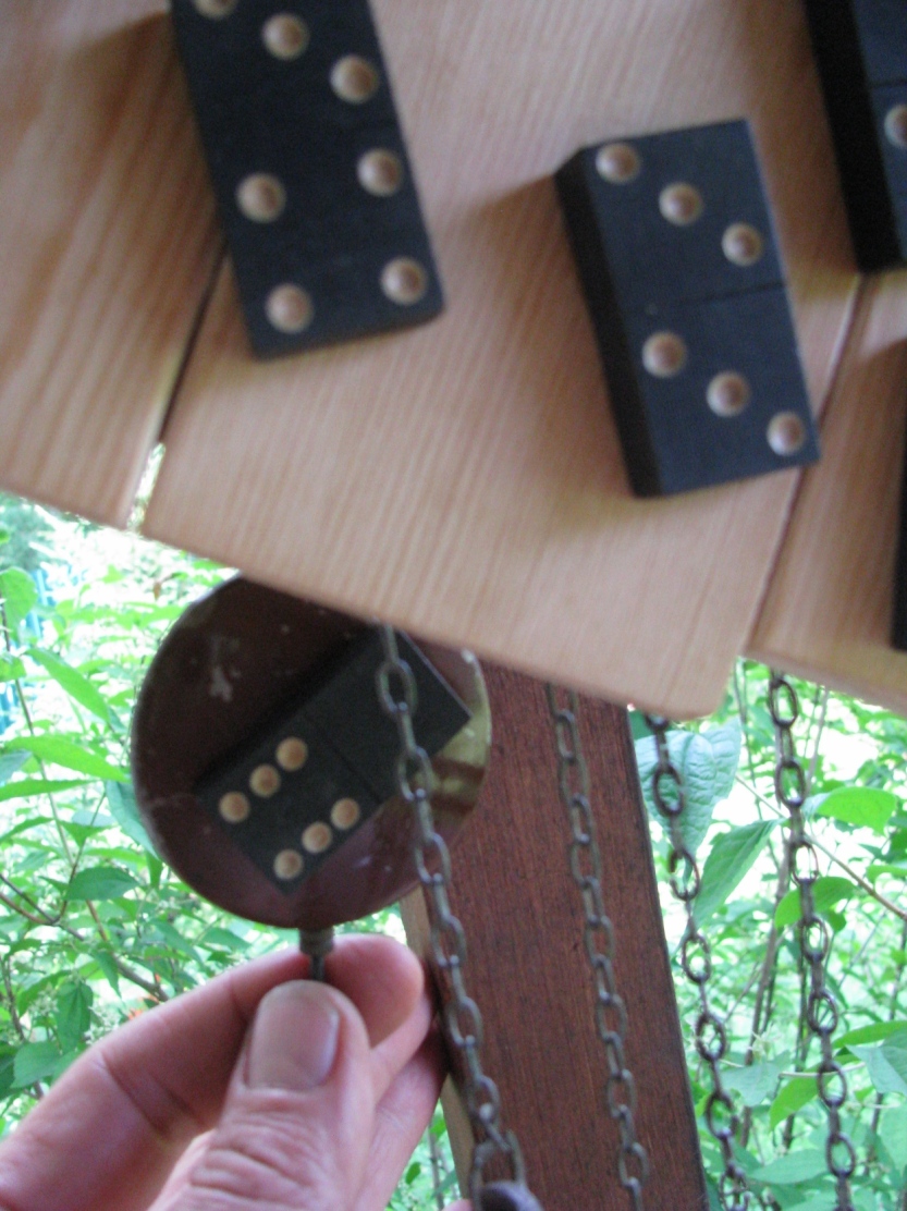

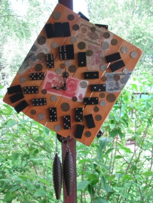

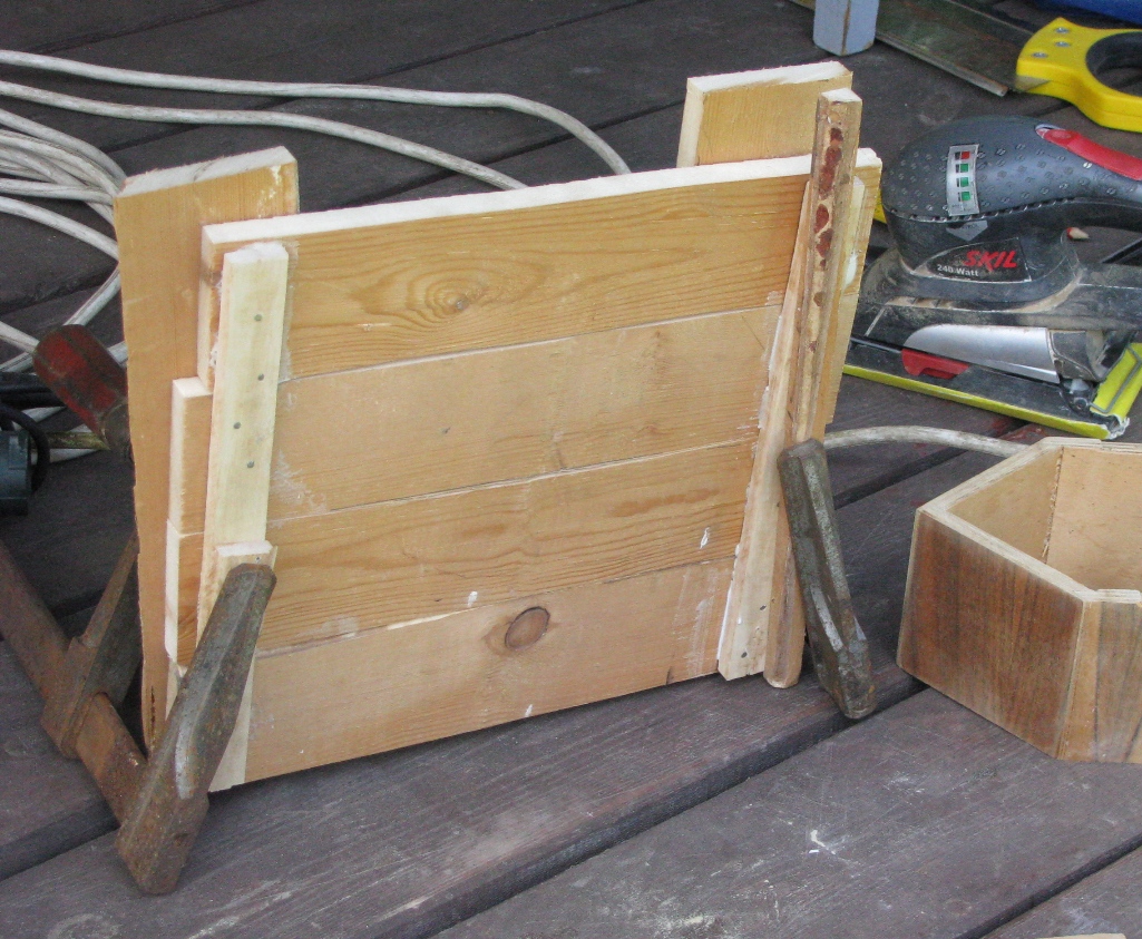

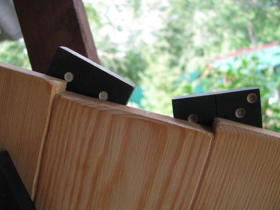

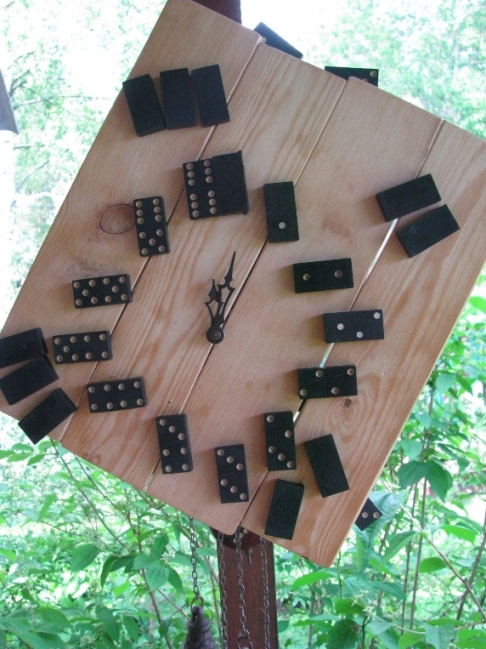

Сделал часы "Домино в нашем дворе" с помощником...который на фото... зазоры ..щели стола специально.... кукушка за двумя плашками.....
Наклеил монетки и рубли... путем подгибания молоточка добился глухого стука.... "как костяшки по столу"... и кукушка "хриплая"...получилось антуражненько....
------- ДОБАВЛЕНО ЧЕРЕЗ 20 МИН --------

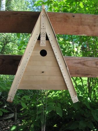

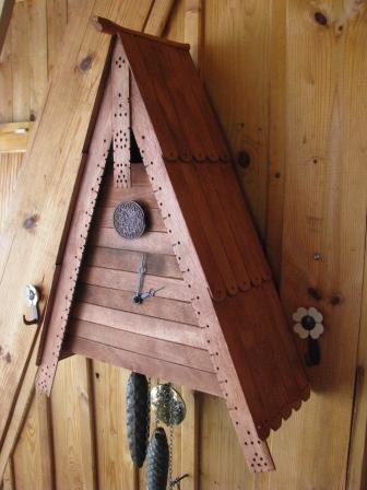

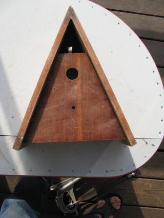

Обновил домик для кукушки...из трёх механизмов..собрал рабочий.... фон из детских деревянных линеек.... по задумке нужно сделать лавку с персонажами ..мужик с гармошкой и бабы поющие... да и кот спящий....
Да вот проблема... повисели зиму на даче и заболела кукушка и часики перестали ходить((((

Ну так разобрать-почистить-смазать - и будет Вам счастье. Может, просто масло плохое было... Эти механизмы только собирать, говорят, непросто - ну так приятнее будет закончить работу!

маслице автомобильное.... лох я в этом...
Спасибо за поддержку...

Для кукушки синтетика вполне подойдёт.

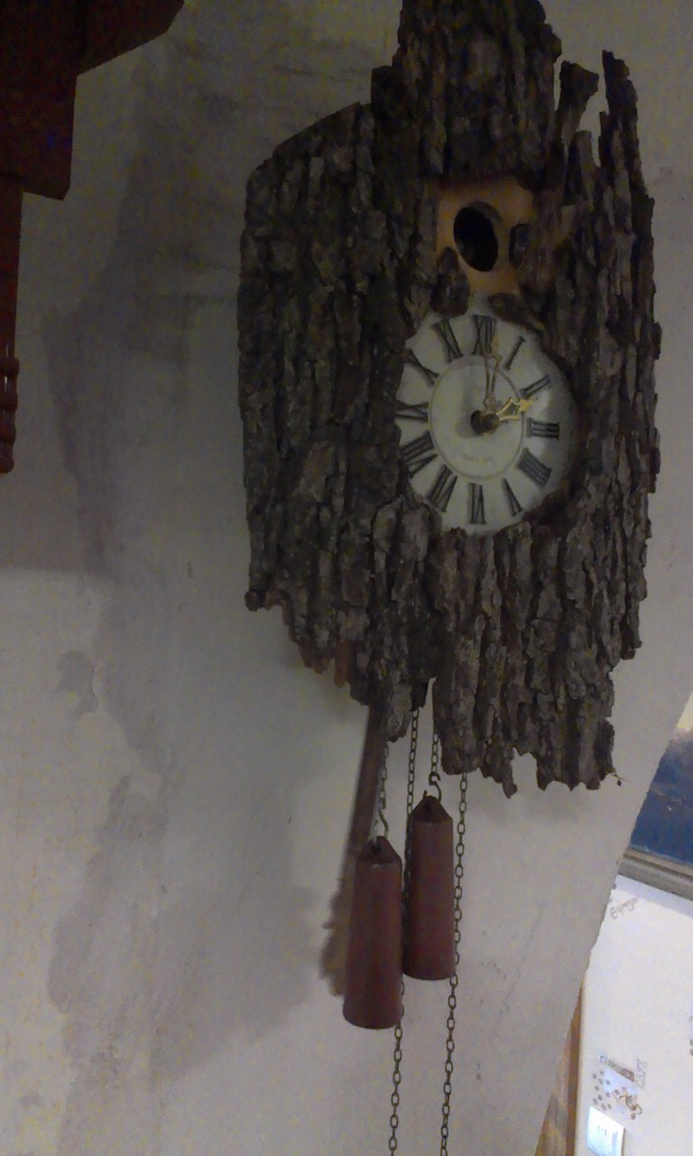

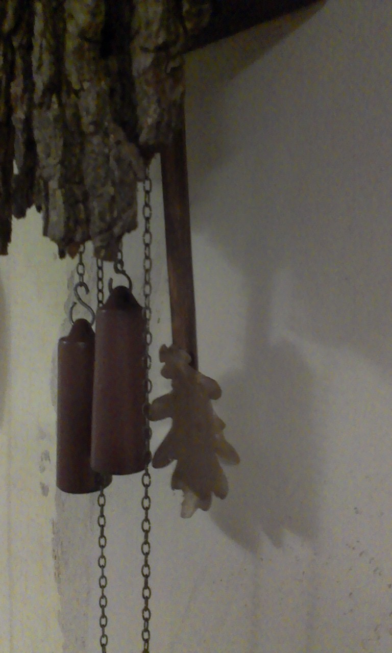

Добавлю свою страхолюдину. Хотел делать с дверцей, да кора дуба толстая, она ее не может открыть. буду переделывать под дупло. Мех новодел, из последних со счетной гребенкой и пластиковыми свистками. може даже на эхо меня хватит.
