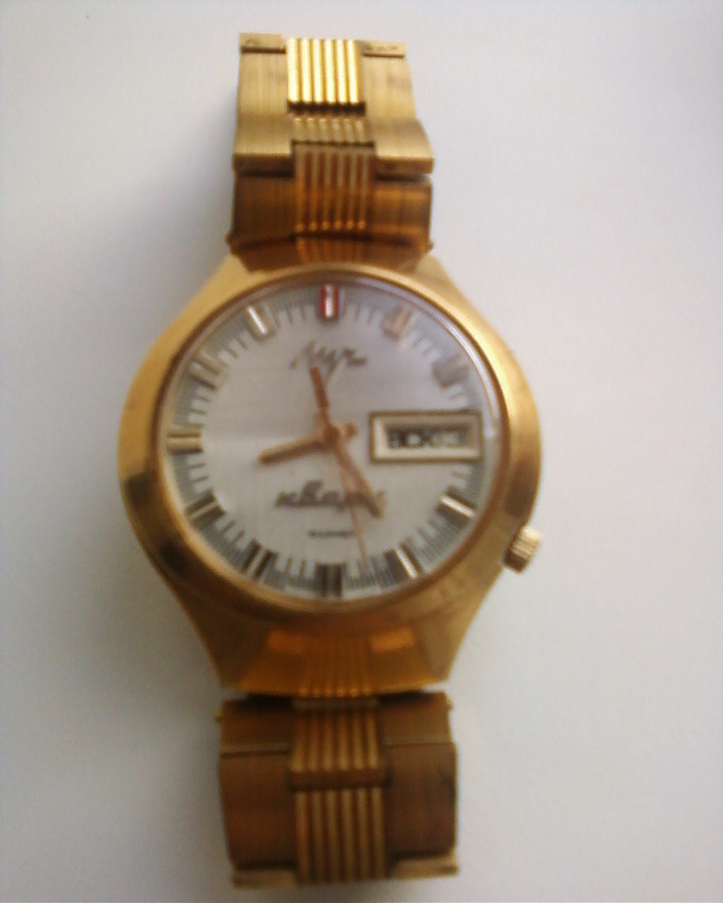

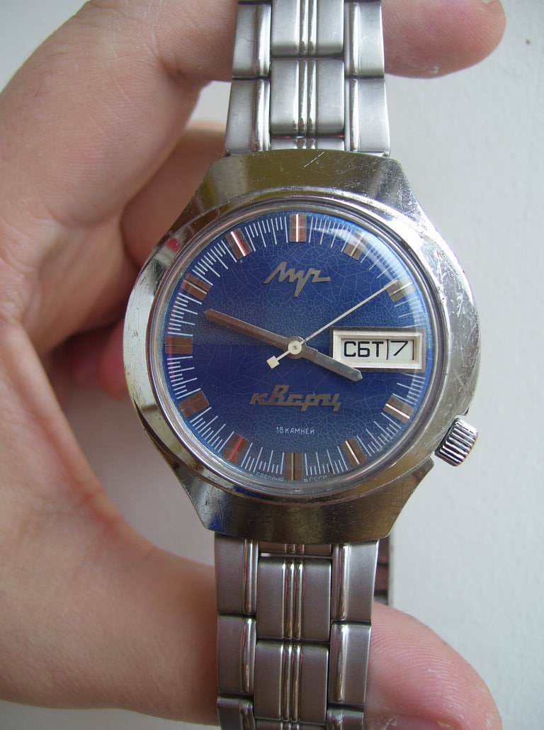

чего-то эта тема ускользала от моего внимания - а зря, интересные и необычные часы. вот мои:
Пы.Сы. В чем отличие по секундным стрелкам: на части часов она с коротким "хвостиком" (например, как у меня), на части - с длинным (например). Года? Если "да", то какие раньше ставились?
