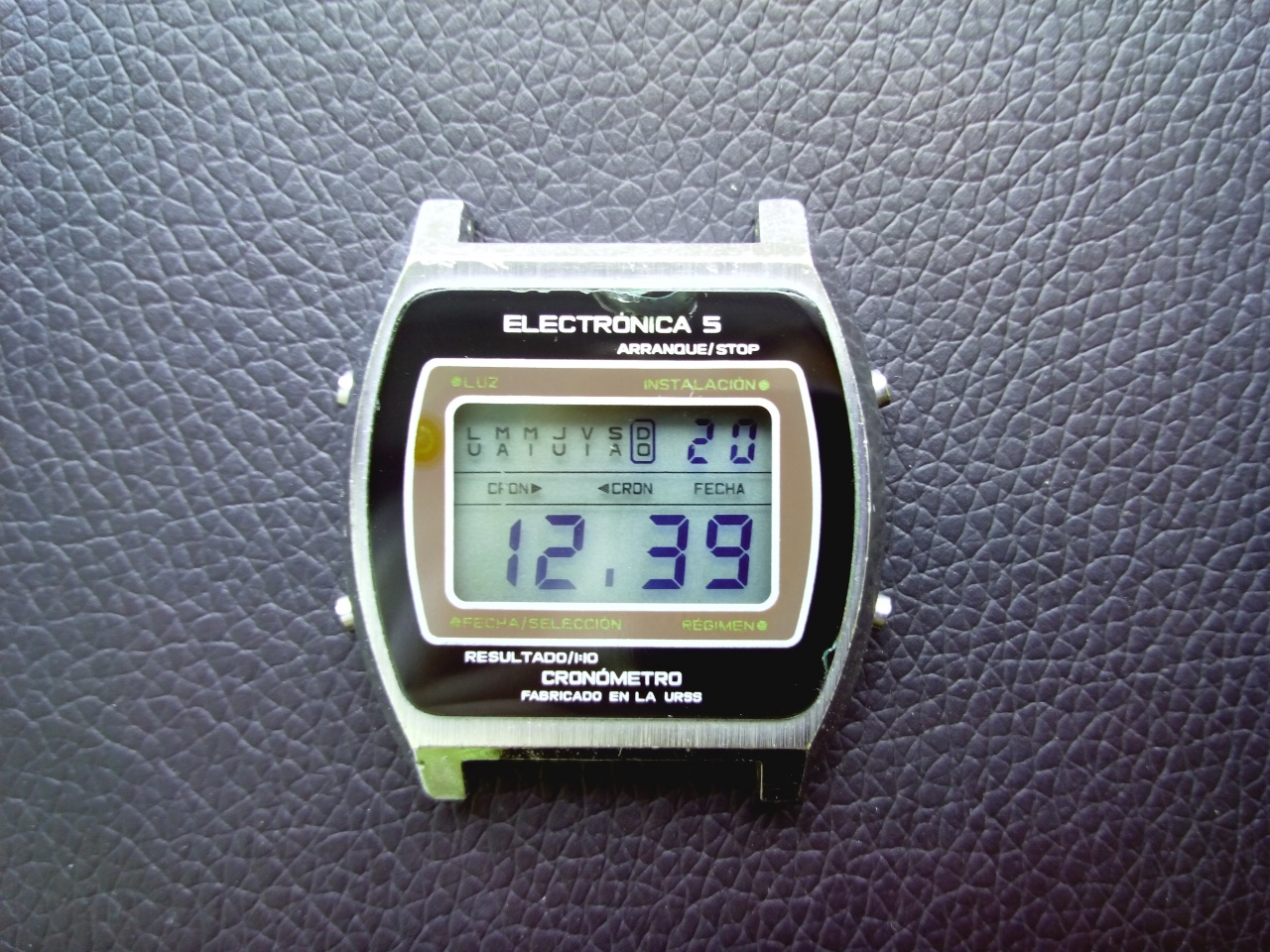

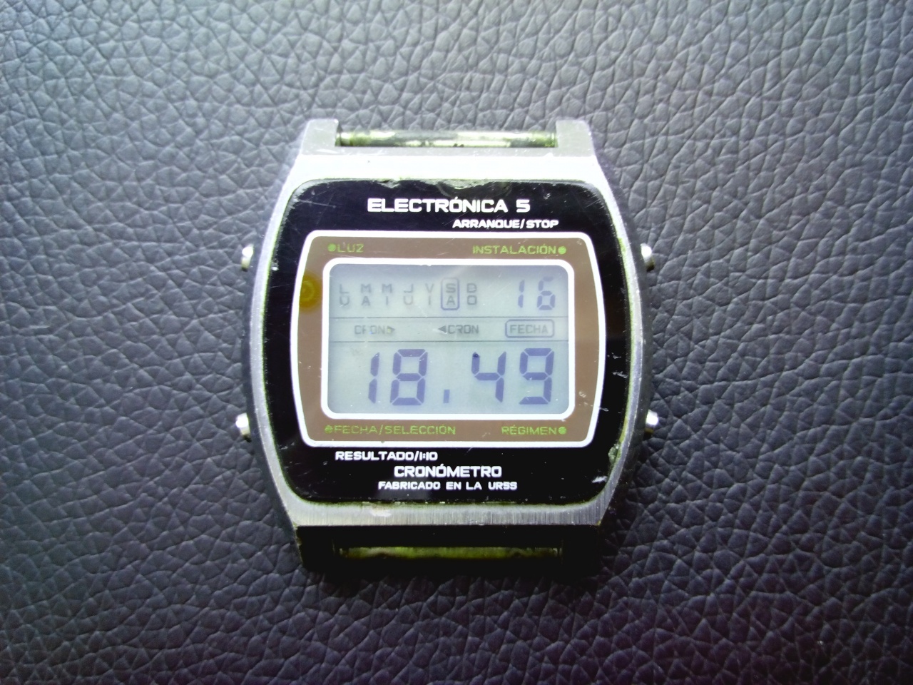

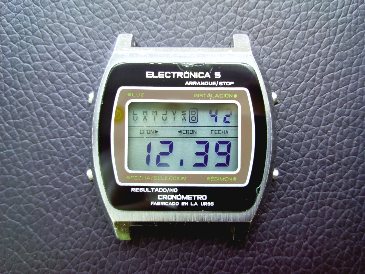

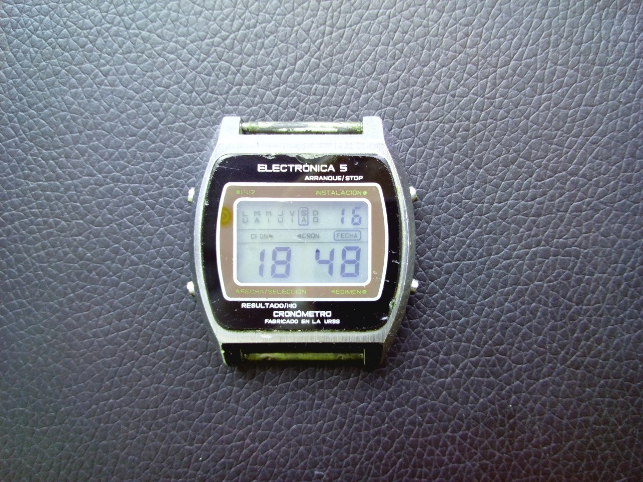

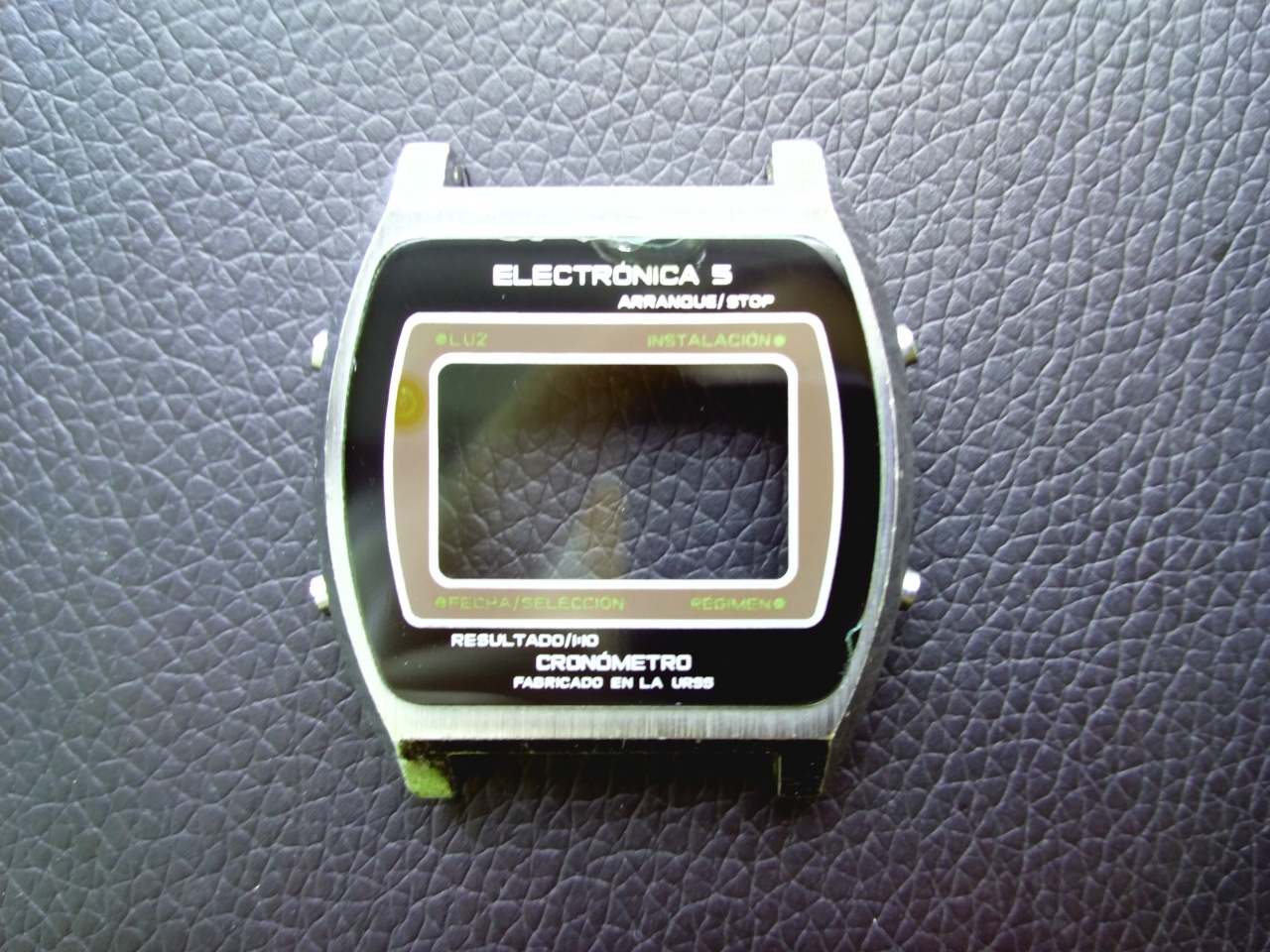

Тоже как то задался вопросом полировки (шлифовки) минеральных стекол, появилась одна простая идея и решил попробовать что к чему. Тут как раз подвернулась известная электроника (207), и в подходящем состоянии для эксперимента.
В общем как было :
Вложение 1012165 Вложение 1012166
И как стало :
Вложение 1012167 Вложение 1012168 Вложение 1012169
Как видно если бы не сколы то получился вполне хороший результат.
ну так процесс обрисуйте
как? чем? инструмент?
щикарно ведь

Да что там обрисовывать, бюджетный и простой способ шлифовки стекла : Дрель, насадка липучка, набор белых наждачных кругов - 400, 1000. и фетровая шайба с пастой гои. Все делал на высоких оборотах.
